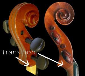

      最近学习了很多鉴定小提琴的办法。前端时间去杨老师那边选我自己小提琴的木头,发现小提琴实在是复杂。。。鉴定小提琴的难度很难。在我这里,violin appraisal 从written 到 verbal 可以从200美金的鉴定费-20美金。 但是我个人在拍卖会(稍微高级一点的地方找琴)和到古玩店或者是车库(垃圾回收站)发现小提琴时。面对很多很多小提琴,我用了一个排除法(2seconds)决定我看不看这把琴。
      这个是看琴的把手。如下照片是一些比较。
      好的照片是杨老师的精13 (希望杨老师别介意版权问题)
      另一把照片是superiorviolin上面卖的1000美金的violin (downloaded from https://superiorviolins.com/coll ... viano-vitale-violin)
      大家可以看到一些的区别。不要被不好的卖家给忽悠了。。。以美国的消费标准,1000美金以上如果买的琴,琴头没有过渡。。。是属于没骗了。。。美国的ppp是中国的一半。。。
      我原来其实不打算发的,但是发现有些琴主可能大几千元买了一个基本没有过度的琴。虽然我的trick不是一直准确,但是这个可以排除很多小提琴,尤其如果卖家(琴行)说他们那个“手工琴”,如果真是手工的,过度一般处理成那样。。。
      !!!但是,历史上很多Strad.过渡也不是非常好。。。所以我的这个trick,也有可能让你错过一把很好的琴。。。或者错误判断好琴。

这个方法就如同介绍区别饮用水一非饮用水的区别就是看是清切或浑浊。可惜有的清切液体吃了会立即死人,浑浊的有的美味可口还很有营养。不是说不对,而且鉴别要多方面考虑。这顶多是从油漆去大致鉴别一下。
引用 Nightdagger 2017-6-28 00:52
zjljl 发表于 2017-6-27 21:56
这个方法就如同介绍区别饮用水一非饮用水的区别就是看是清切或浑浊。可惜有的清切液体吃了会立即死人,浑浊 ...
很有道理! 但是如果需要面对几百把小提琴时,这个可以节约时间。 这个并不能鉴定琴的好坏。但是可以过滤琴, 还有辨别真假。 太多卖家拿着浑浊的水介绍这是纯净水。 就像很多琴友买了工厂琴却以为是手工琴一样。
引用 Nightdagger 2017-6-28 00:56
当然手工琴不一定都好, 工厂琴也有很好的
引用 回来火车 2017-6-28 00:58
小提琴在中国发展到现在,已经不在是简单的能用工厂或者手工这两个词来概括了!
甚至是生产制作这一环节,已经完全形成了特有的产业链。或许没有深度接触提琴的人,不太了解这些。
楼主您的方法可以判断简单的喷漆琴和手工刷漆的琴确实是非常有效果,但是这个方法一定不是万试万灵的哦!

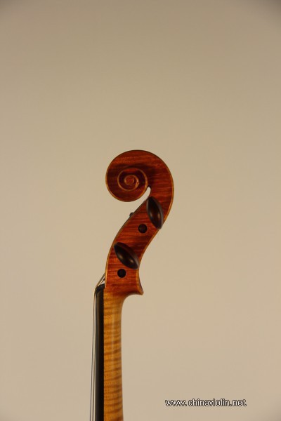

琴颈部分油漆渐变色处的打磨制作。图片来自视频《意大利小提琴制作》8.

我觉得楼主的方法有道理!基本上可以确定没有过渡的是不好的琴,不管是什么琴,逻辑很简单。白胚阶段就分级了,低级的琴没有闲工夫去过渡了,批量出去才是硬道理。但不排除漏网好琴!只是这个方法基本上可以快速选琴!
就算好琴,没过渡实在难看,估计也要花点功夫重刷漆了!
唯有一点要注意,没过渡的琴绝大多数是低级琴,但是并不是说有过渡就是好琴,这个楼主也有说明了。
