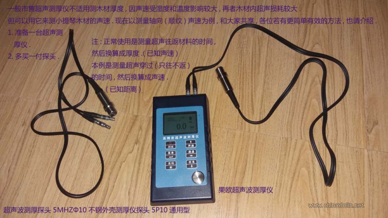

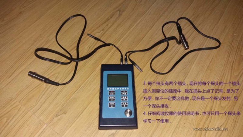

用超声测厚仪测量小提琴木材的声速
2017-8-4 09:52 | 原作者: yunshan云杉 | 来自: 中国小提琴论坛(原文)
摘要: 图片的顺序要注意. 图片的顺序要注意.
      图片的顺序要注意.
      图片的顺序要注意.

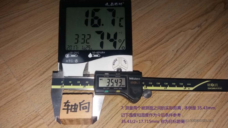

感觉这种算法有误。
看图片,木块厚度是35.43,假设仪表用的是反射式回声算法,那么发射头和接收头应该在同一侧,现在你是对接状态,如果没有改变反射回声减半算法,对接状态的距离要乘上2才对,因为仪表内部已经把厚度减半。如果仪表是直接按照声速算距离,那也不需要把35.43除2,所以我怀疑横竖都是错的。
有个简单的办法验证我的质疑:请楼主吧木块拿掉,保持35.43的距离,你看看空气的声速是多少?

谢谢关注,现在按测厚来讨论,好理解一些。

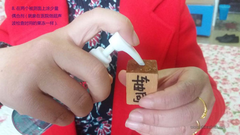

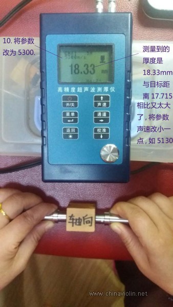

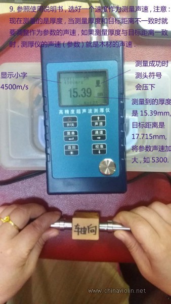

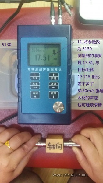

1.上述测厚仪的探头里有两个压电陶瓷片,一个发射,另一个接收,测量往返时间,跟据声速算出厚度。因为木材的损耗大,很难测到回波,解决的办法,一是可以加个超声功放,二是可以修改程序,我就是这样做的。但对大多数制琴师,只好用不修改硬件和软件的变通办法,加一个探头,每个探头只用一个陶瓷片,总计浪费了两个陶瓷片,测量单程时间。
2.现在打个拟人化的简化比方,假设(是假设)声速是1厘米/秒,被测厚度是1厘米,用单探头,测到往返的时间是2秒,计算出的厚度是1厘米,注意,这时实值是1厘米,示值是1厘米。
3.现在改用双探头测量,测到单程时间(只往不返)1秒,它(测厚仪的芯片)还以为是单探头算出厚度0.5厘米,注意,这时实值是1厘米,示值是0.5厘米。
4.就是说双探头测量,实际值除以2就是你(希望)将在屏上看到的值,称为示值,或目标值。目标值太大或太小,是参数速度不合适。(可看我的原贴)。
5.至于你问空气的声速是多少,网上可以查到。
6.我发表的测厚仪,减薄测厚仪的测量部份的硬件和软件都是我自己设计制作的。谢谢关注。
