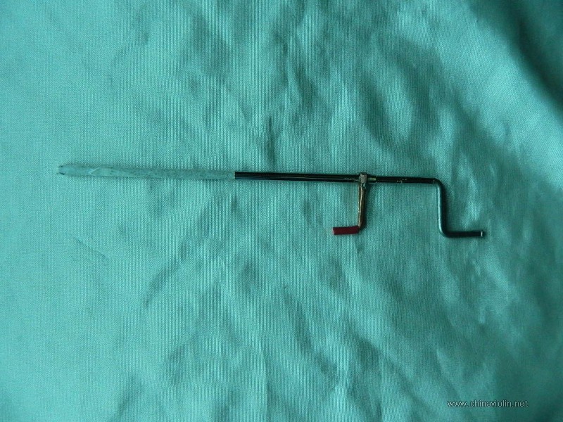

       简易音柱长度测量器制作方法
       参照专用的音柱长度测量器,制作一个简易音柱长度测量器,如下图:
       通过音孔在琴体内测量音柱应有的长度。经过实际应用测得相关数据证明,和专用测量器一样好用。
       制作方法简单易行,主要由三个元件组成:
       取电视机天线5mm和6mm套管,截成需要长度,套装一起。取一段4mm的电线,将其砸扁焊在6mm管头上。取4mm的长钉一个,弯成摇把形状。将三件组合在一起,就可以用了。为了看的清楚,在内管贴一层白胶带。每次测量,在外管移到的位置画一条线,取出测量器,将外管移到划线位置,用卡尺测量固定端和移动端两点间距离,既是测得的音柱长度。
引用 杭州老琴 2017-6-28 19:03
不错!用拉杆天线做游标挺好的!实用!
引用 明月山人 2017-6-29 01:55
羡慕动手能力。建议设法与数字式游标卡尺连在一起,这样就可以直接读出所测的长度。
引用 zhao668811 2017-6-29 08:09
感谢楼上两位琴友的支持。用卡尺可以直接测量,测出的数据减去面板厚度即可。但不足的是,不是要安装音柱位置的长度,数据不准确,才想出这个简易办法。
