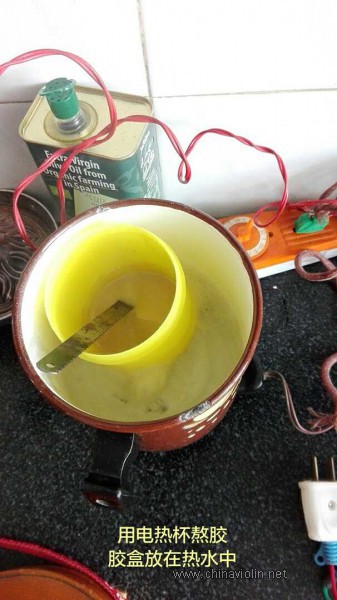

第二步:将少许猪鳔胶放入塑料盒里(类似洗洁精盒)用温水泡发一小时后,将胶盒放在加热水的容器中,小火熬胶。最好用可调温的电热杯熬胶。熬到用刷子蘸一下、提起来胶淌下来呈溜,趁热涂在粘接处,马上就对好位置粘接。可别等,胶凉了粘不上。

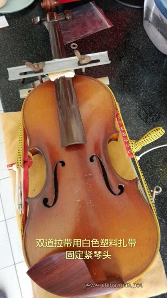

第三步:用事先预备好夹具、拉带紧固,一定要紧紧地卡住粘接处,再用温湿布擦掉挤出来的残胶。等过了24小时,拆下夹具拉带就OK了。

  暂时还行,怕潮。关键的是那个立面;夹子只是平面。粘琴头的帖子很多,可游揽!

我也粘过两把琴头,但是都经历了一两次的返工。未经处理自己粘接的琴头在冬季或夏季都可能重新裂开。我的经验是一定要重新配合琴颈的燕尾槽,我的一把白胚琴甚至填补了近两毫米厚的木片重新配合,花了我近五个小时的功夫!严密配合后的琴颈已经从冬天拉到现在,没有丝毫的会开裂的迹象。另一把也是填补了木片重新配合,但是遗憾的是那把第一次自己弄琴头,粘好后才发现指板偏低两个毫米,不过也是蔚然不动了!
