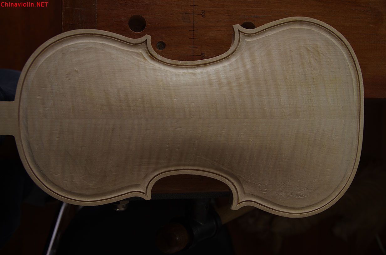

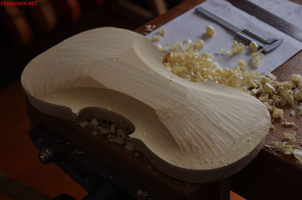

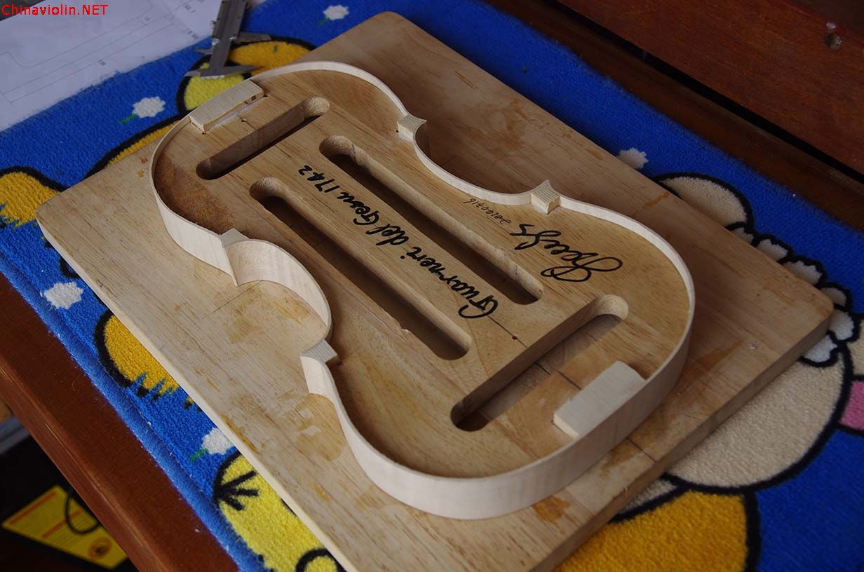

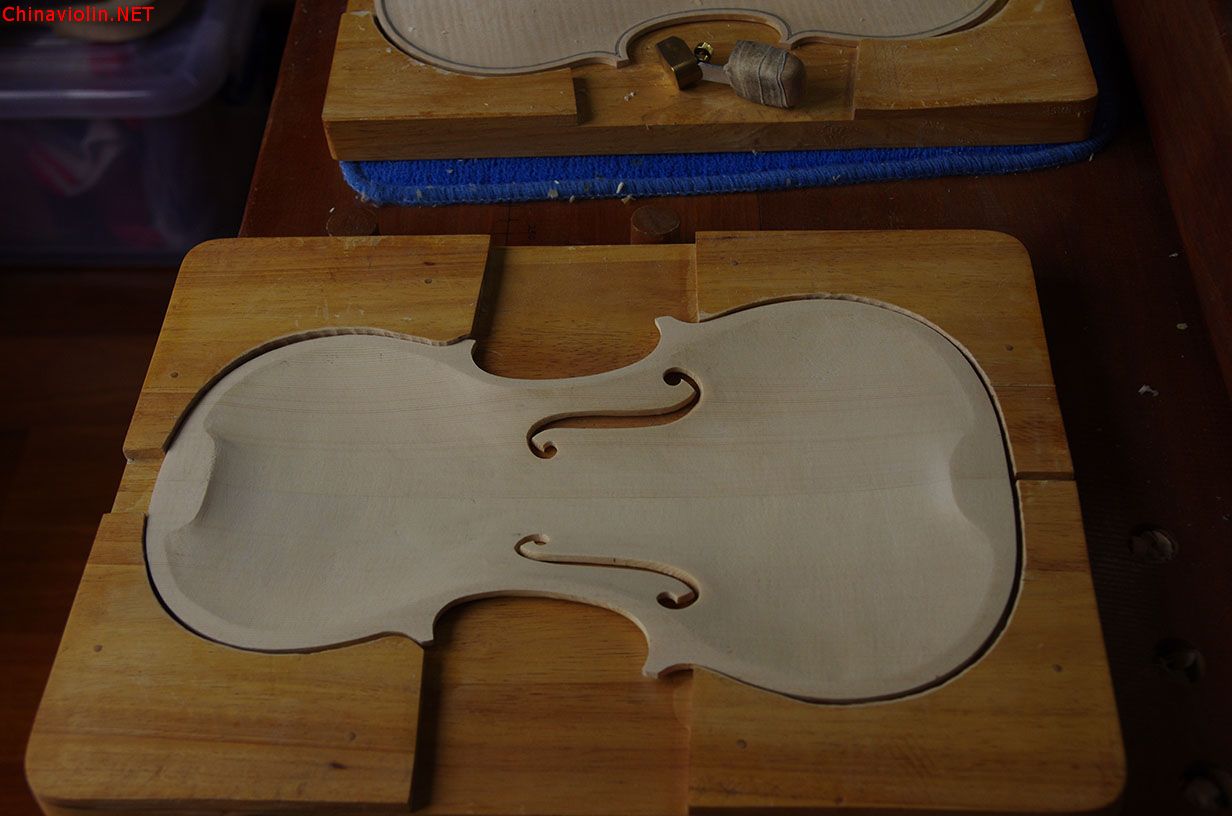

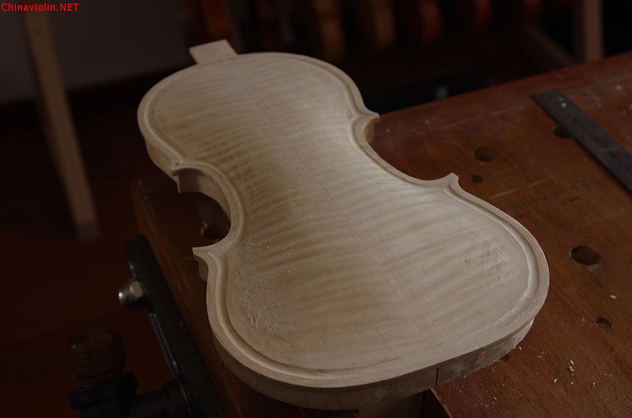

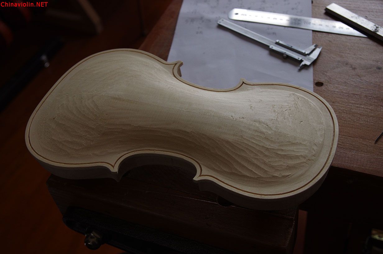

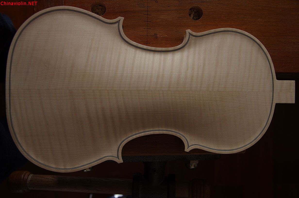

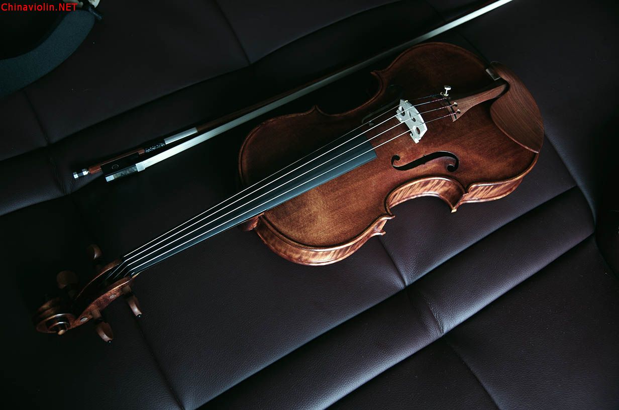

       此次制作1742采用了新思维,就是用前一只瓜式1742琴的体腔音为基本参数来设计音板。当背板制作完成后,一测量令我大吃一惊:居然有6.4mm之厚,超过了大炮!合琴时内心十分矛盾,很怕浪费了材料。最后还是下了决心,如果振不动就拆开重新刮板。装配好了一试音,哈哈!振动充分啊,自己心里不由地发颤,难道当初瓜大爷就是按此思路制作了大炮!

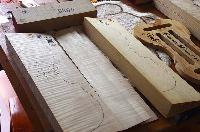

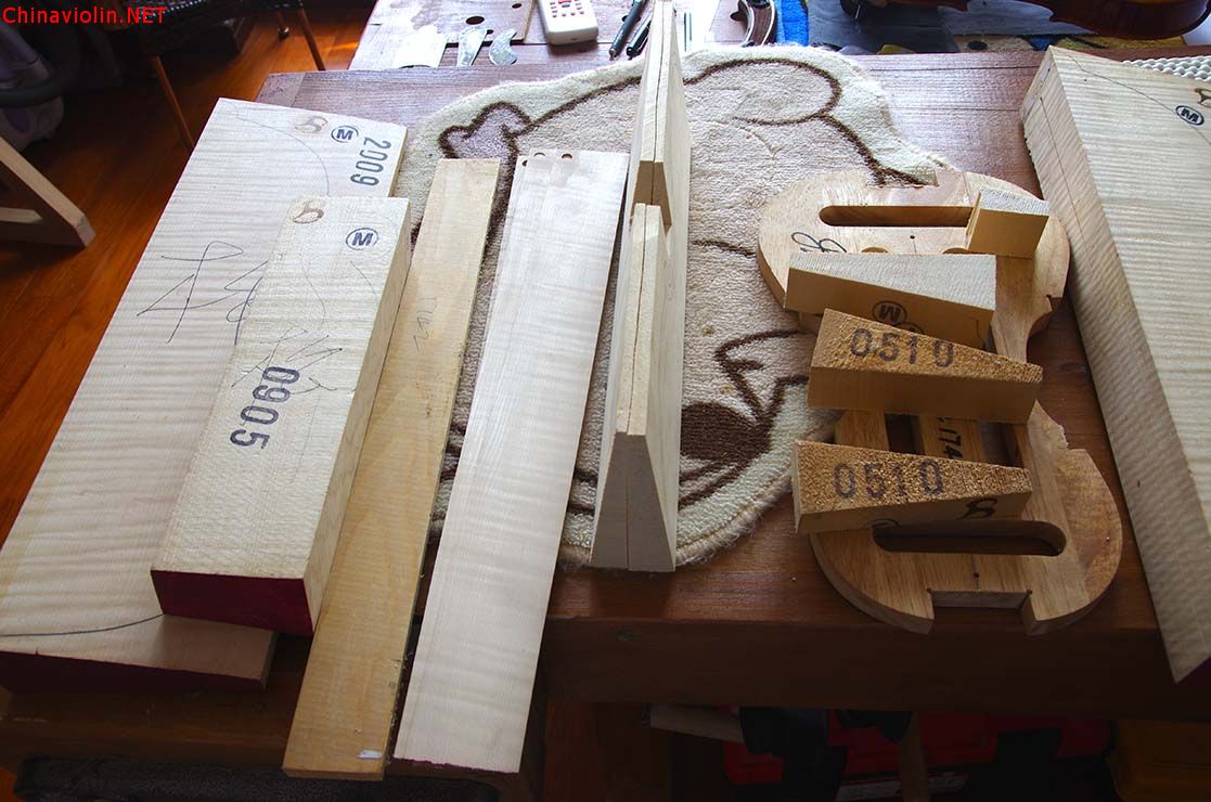

1、选材
2、制作侧板

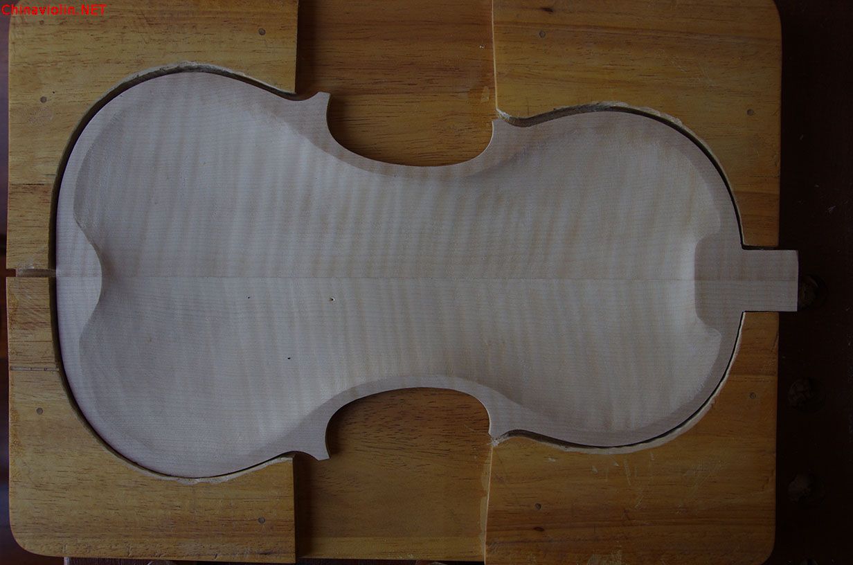

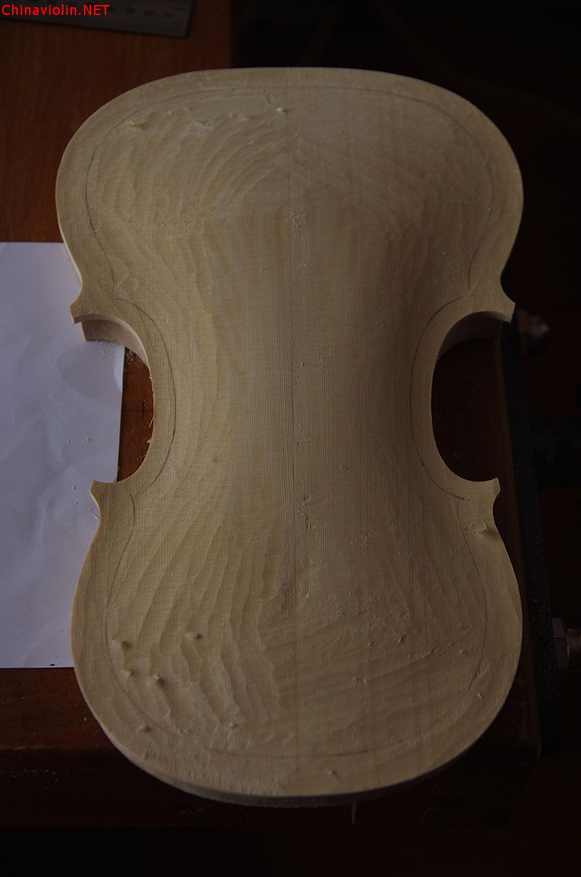

3、制作背板

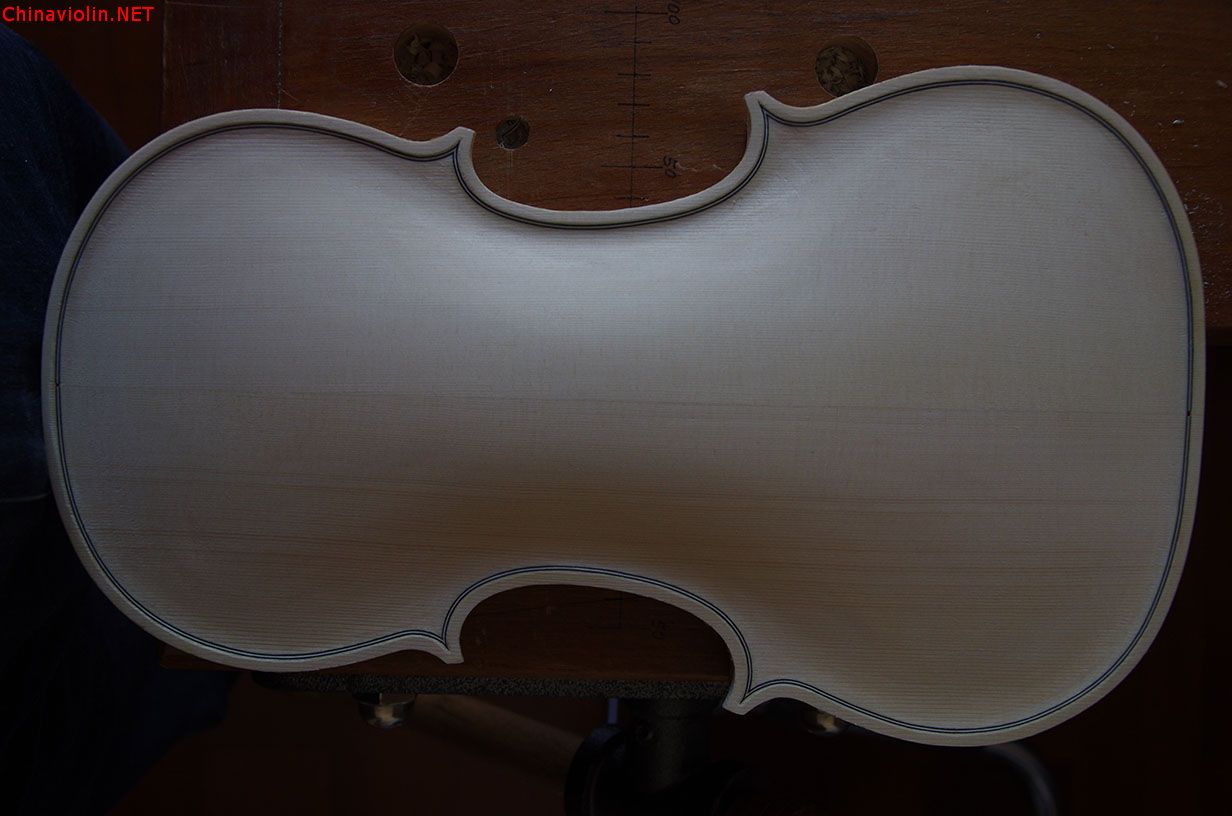

4、制作面板

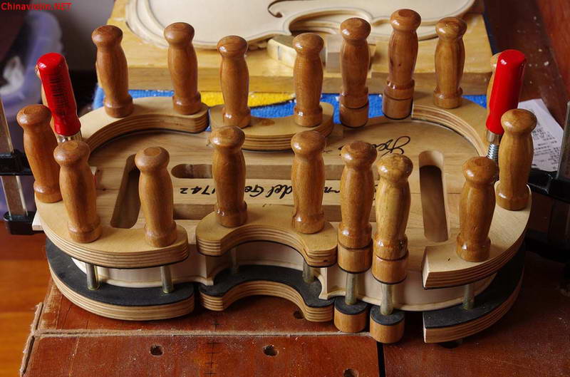

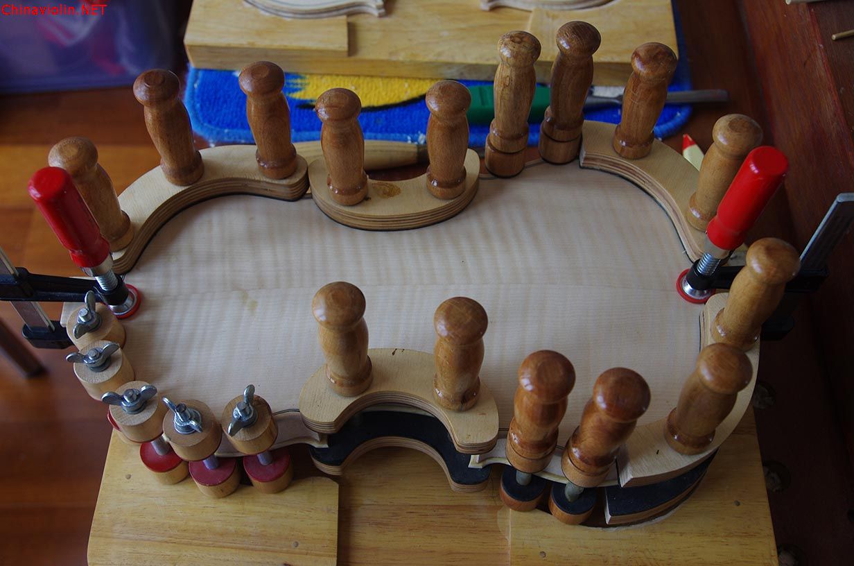

5、合琴

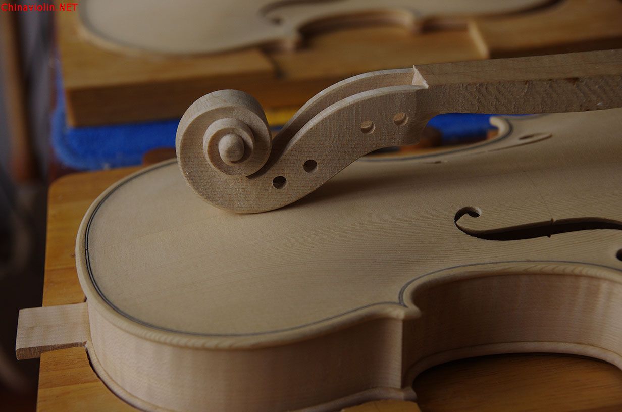

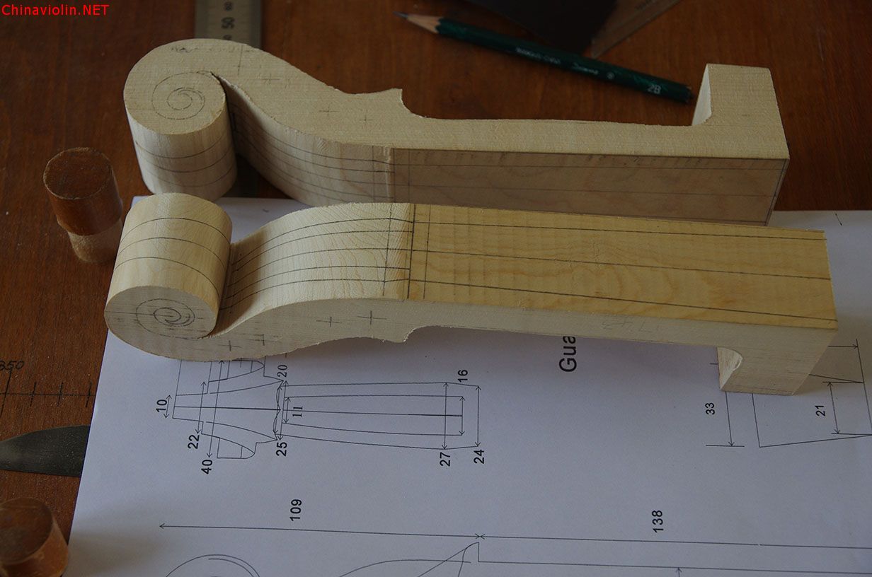

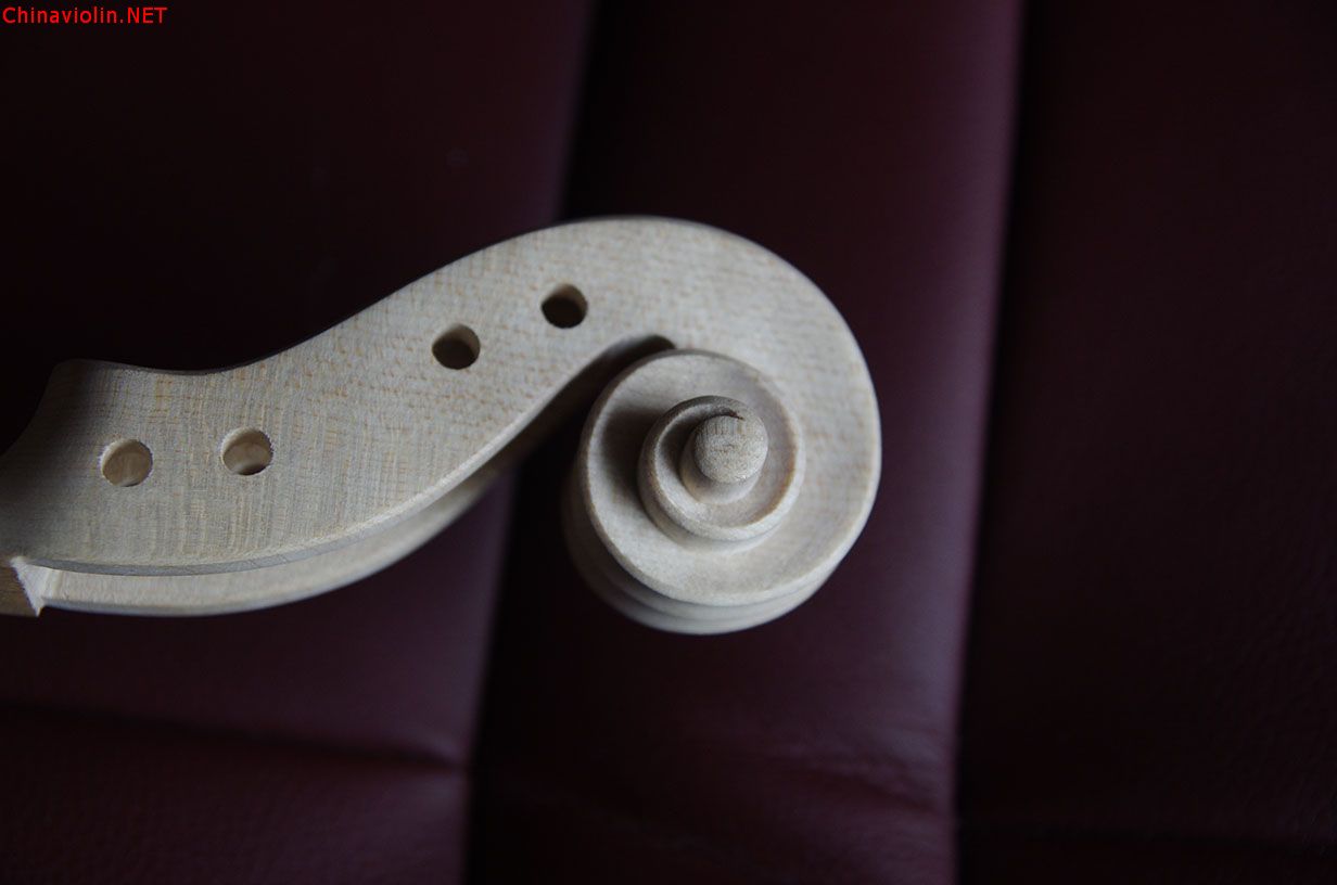

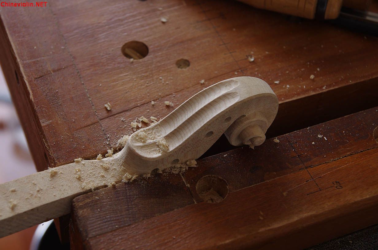

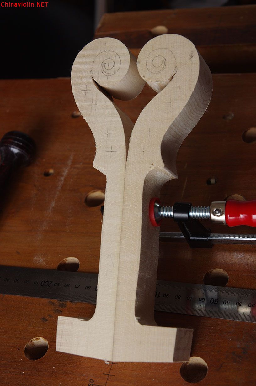

6、制作琴头

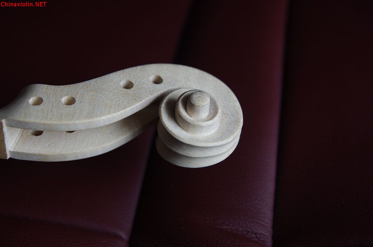

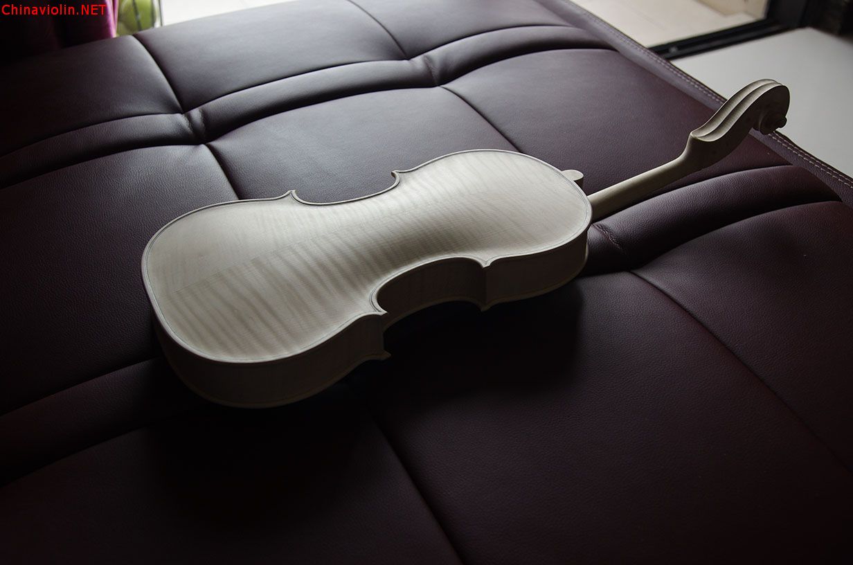

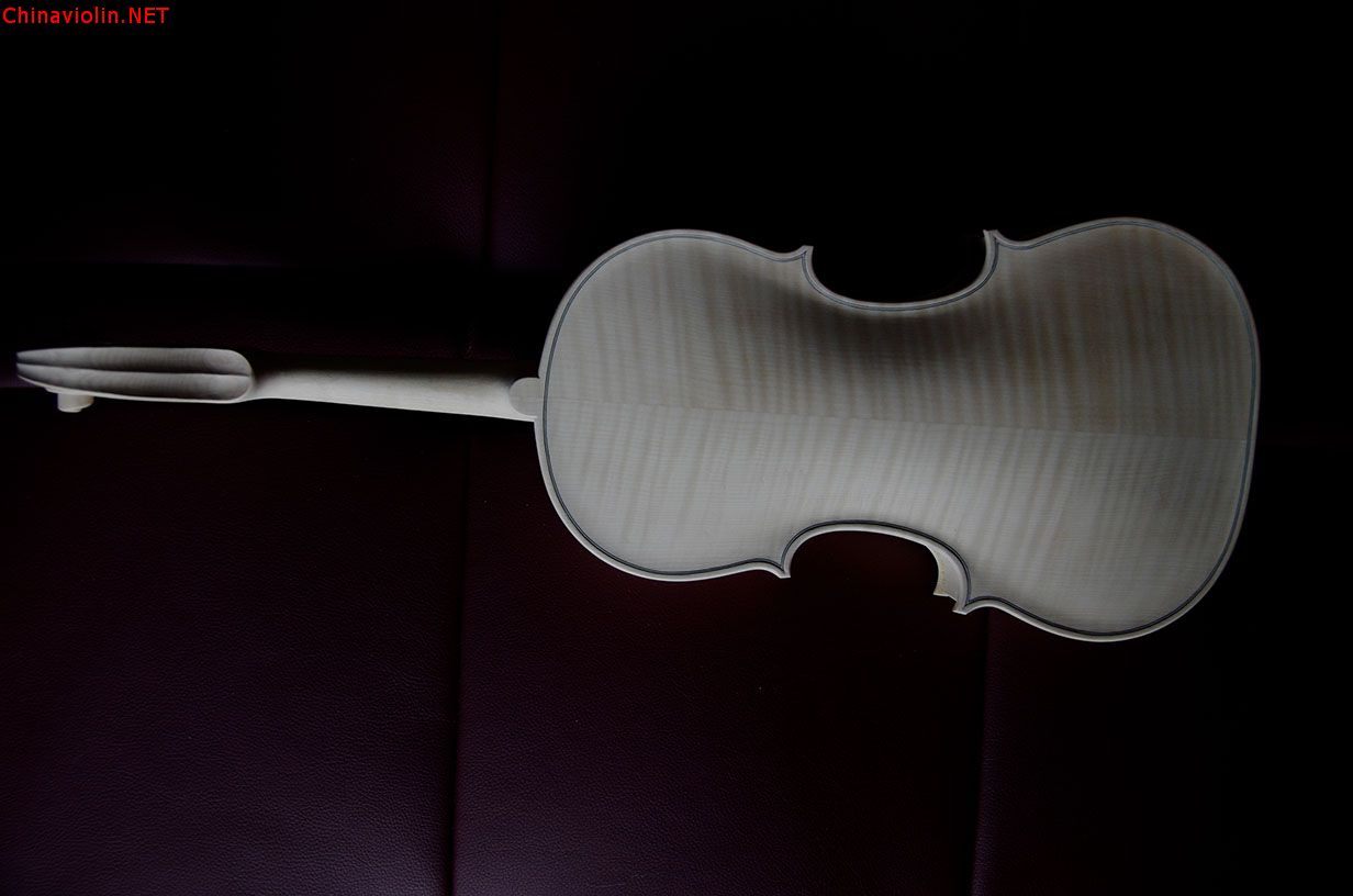

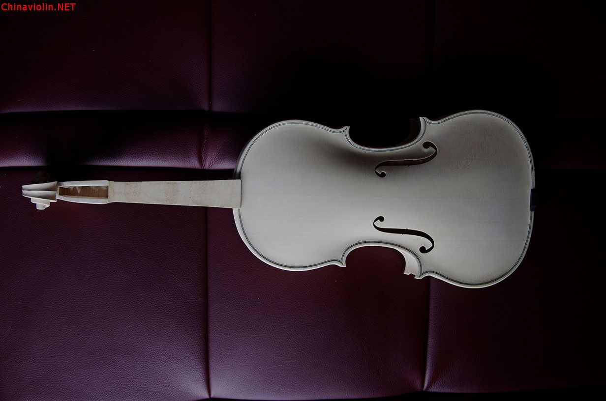

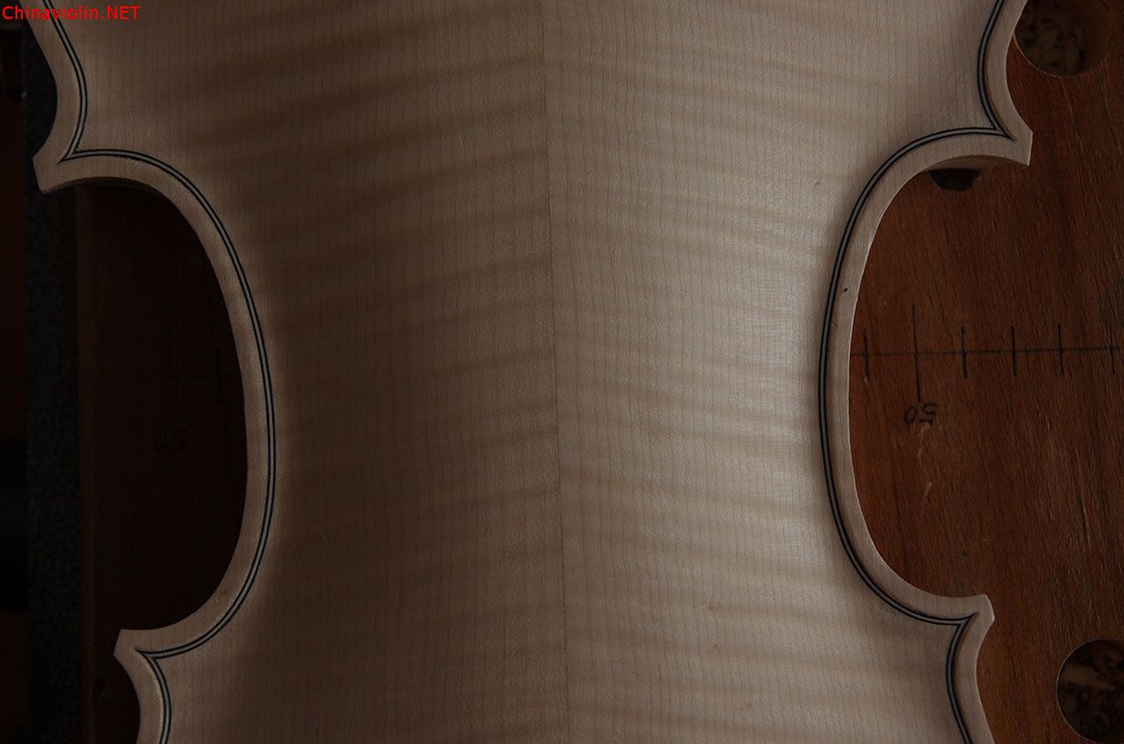

7、白琴

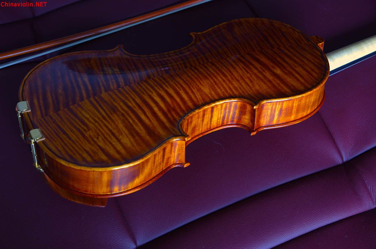

8、完成油漆及装配

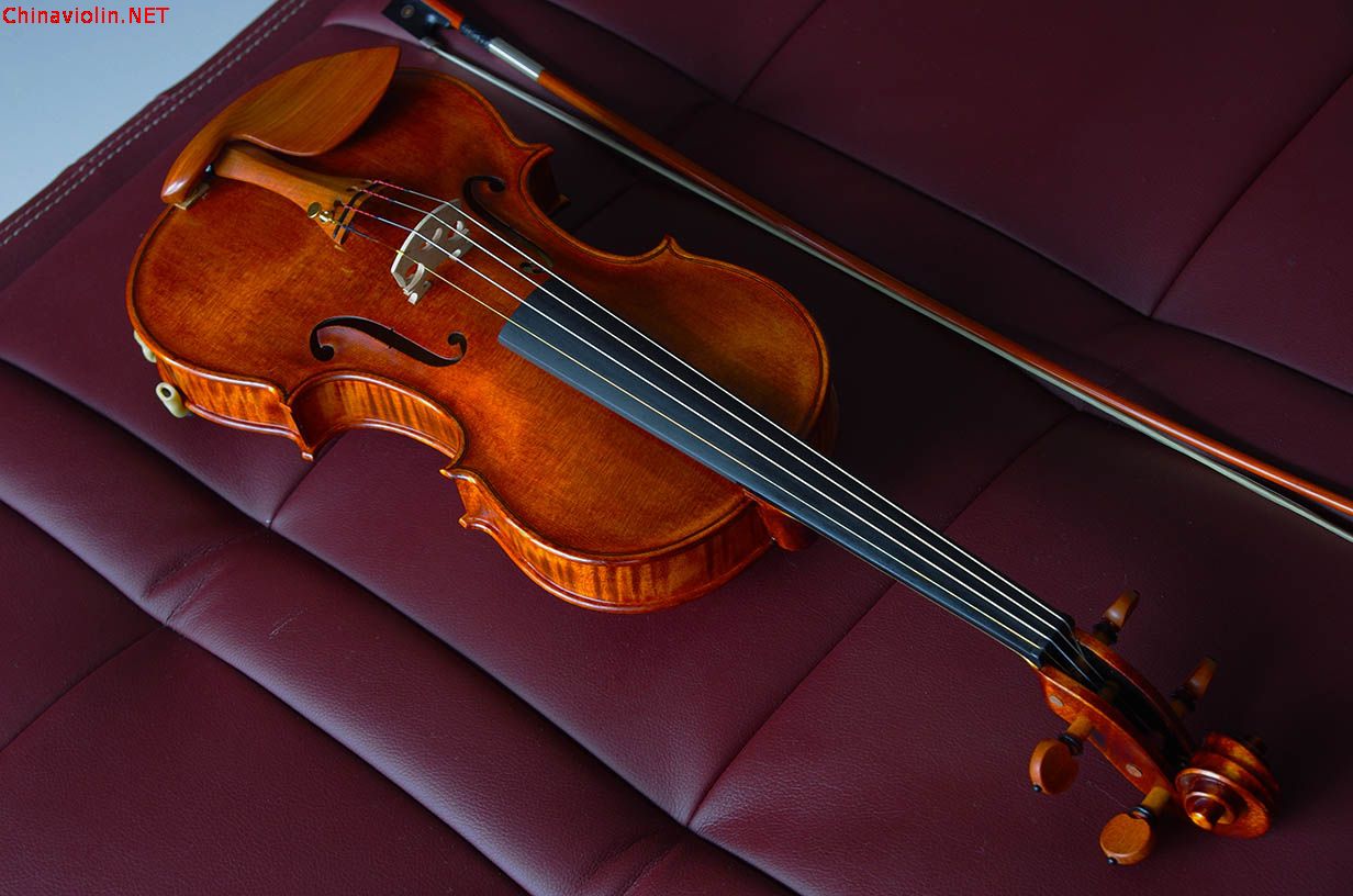

最后再来两张艺术照:

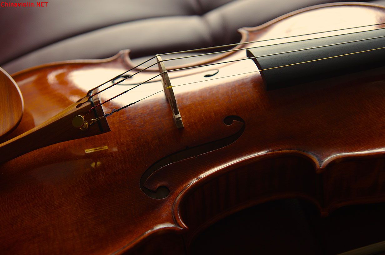

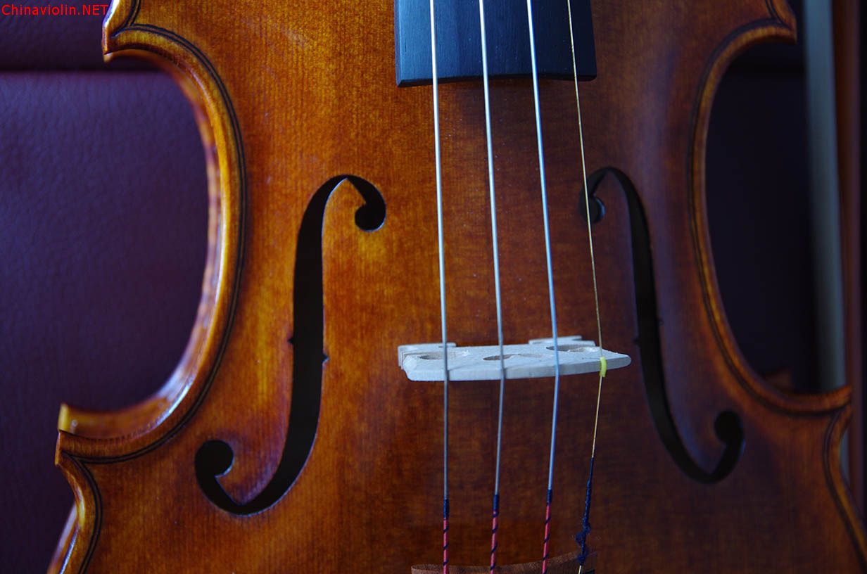

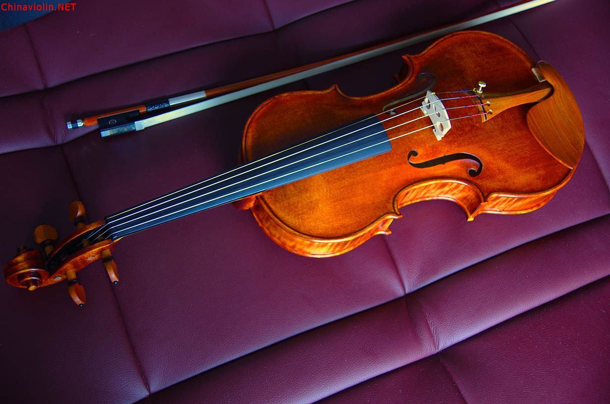

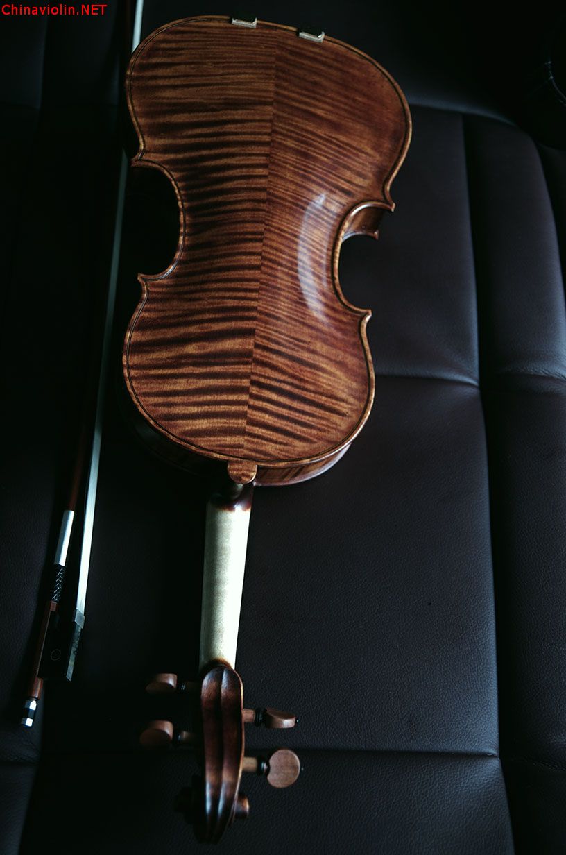

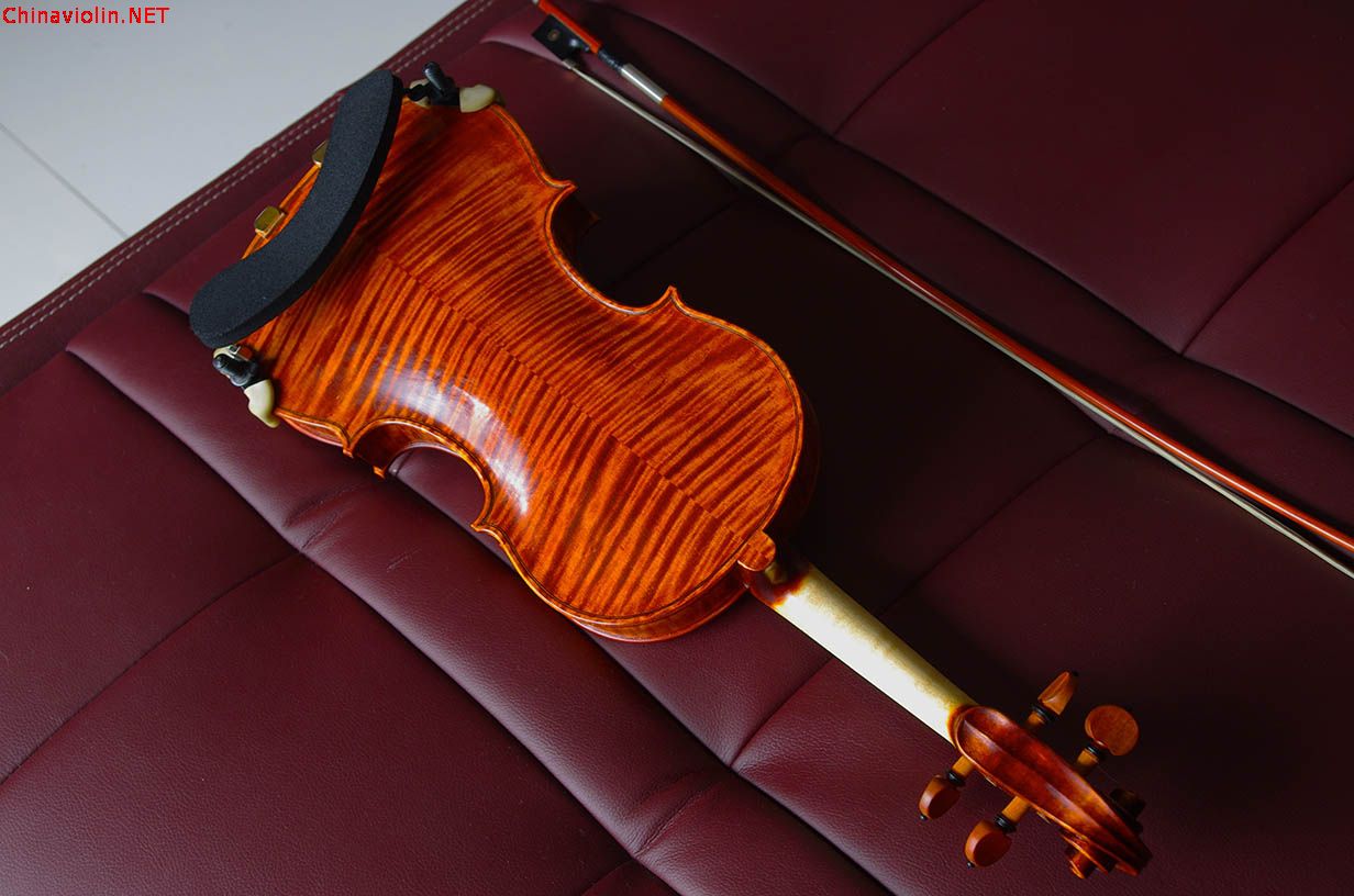

好琴! 很有力量! 我知道奥妙所在。 琴的颜色为何相差那么悬殊?建议背景用灰色,然后用不同光线拍摄和说明。

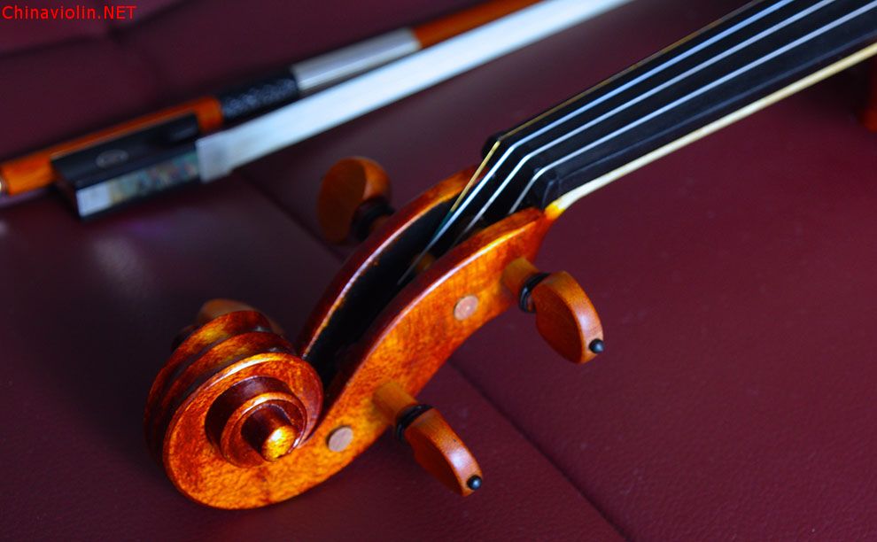

看来你同我一样都是夜猫子。颜色差别大是我设了不同的拍摄方式,有意为之。0306那张接近肉眼真实颜色,从沙发对比色也可分辨出来。由于有2个色彩层,相机拍摄时角度不同会出现很大差别,肉眼观察没那么明显,只是远近观察有差别,近看黄、远看红。
以下是引用ba5rw在2015-2-24 11:05:00的发言:
是0360吧?
如果不是沙发紫色反射,那就是有碱性的成份造成底色偏紫了……
是0360,表层反射的紫色是沙发色的反光。颜料都是纯植物提取的食用色素,中性。基础处理都是纯天然树脂,不含稀释剂。表层擦涂了极薄的虫胶。

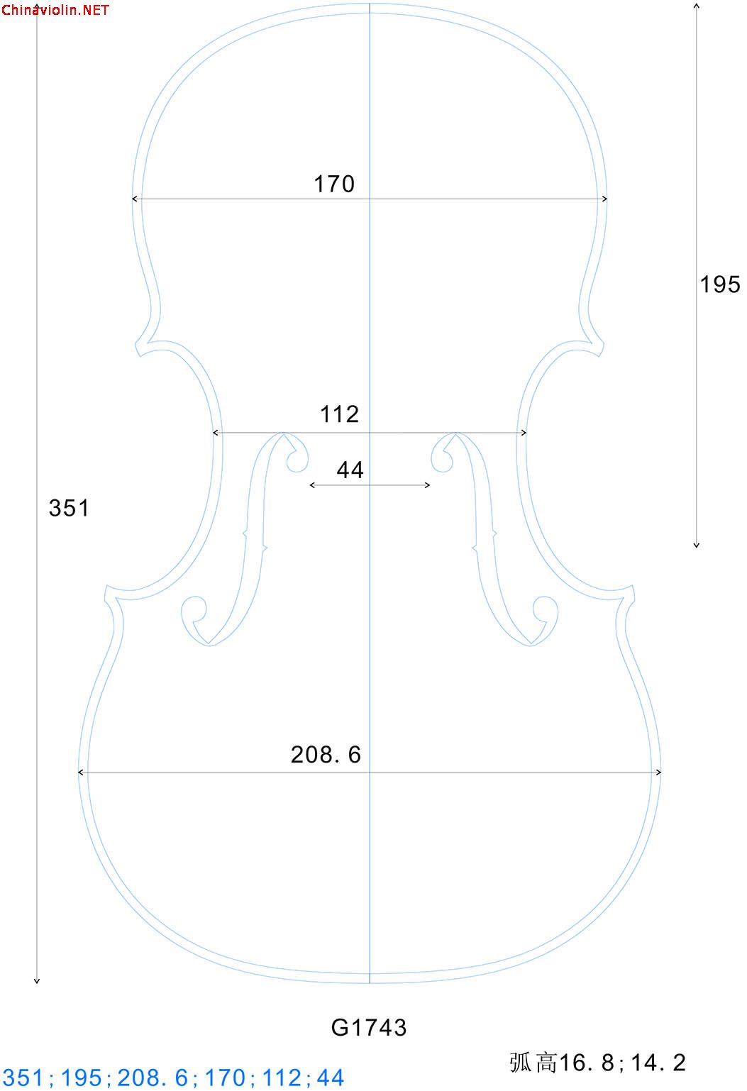

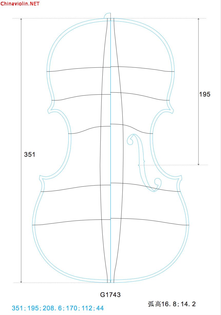

请教师傅,大炮指板末端表面离面板距离是不是21毫米?弦枕到F孔缺口是不是195毫米?我也想做“大炮”,能不能发个有尺寸的图,谢谢。
你的问题有2个答案:1、对原琴进行拷贝,这需要对原琴进行测绘或取得别人测绘的数据;2、参考原琴进行设计,需要相应的图片及基本数据资料,这时可以将指板高度(琴马高度)及有效弦长设计成标准尺寸。我都是按照第2种方法来设计制作的。音板设计图转换后不是很清晰,贴上来供你参考:

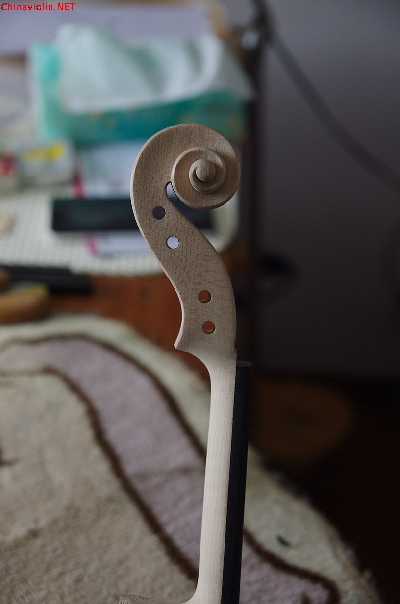

实际上我并不是严格按照弧度样板来制作,主要是凭感觉。还是把样板设计图贴给你做参考吧, 此样板图是未含翻边的。琴头都是标准的,只要是瓜式风格就行。

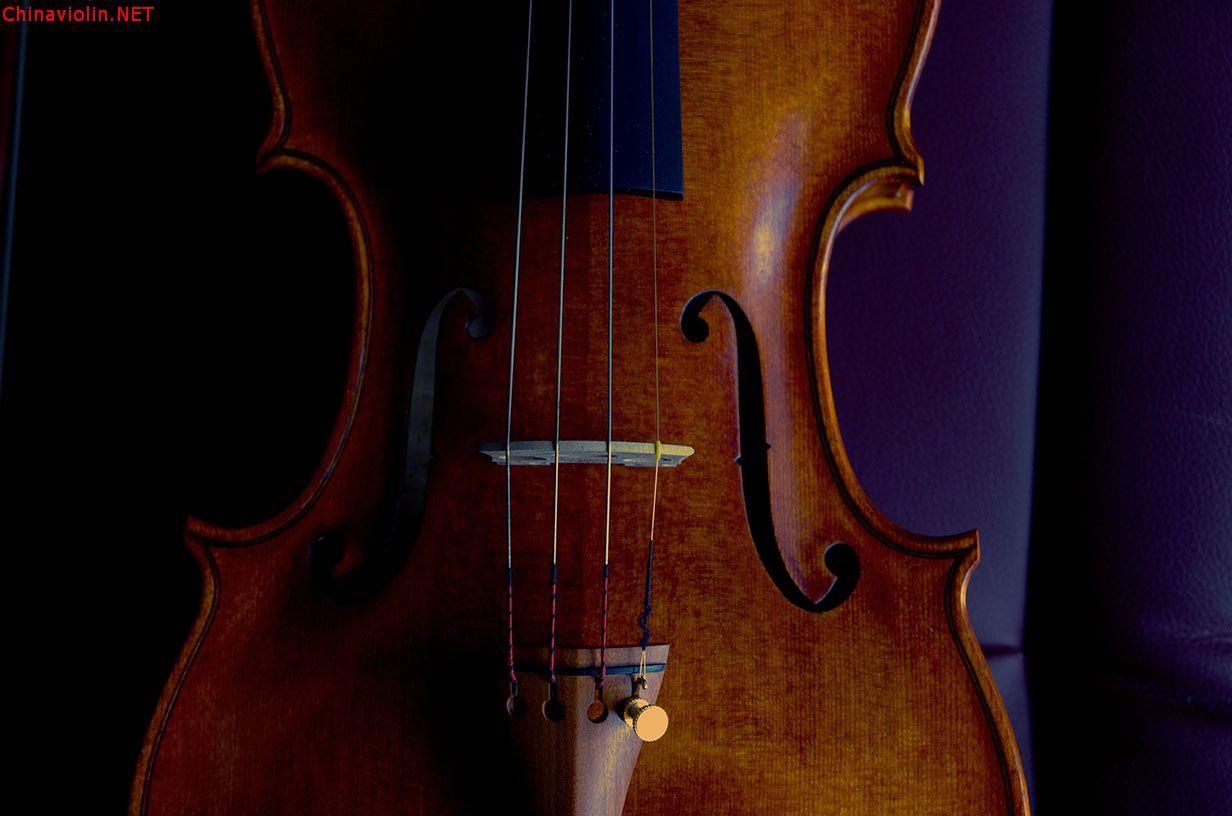

引用 ba5rw 2015-2-23 23:16
好琴!
很有力量!
我知道奥妙所在。
引用 lllvic 2015-2-23 23:32
<div class="quote"><b>以下是引用<i>ba5rw</i>在2015-2-23 23:16:00的发言:</b><br/>
        好琴!
很有力量!
我知道奥妙所在。
</div><p></p>看来你同我一样都是夜猫子。颜色差别大是我设了不同的拍摄方式,有意为之。0306那张接近肉眼真实颜色,从沙发对比色也可分辨出来。由于有2个色彩层,相机拍摄时角度不同会出现很大差别,肉眼观察没那么明显,只是远近观察有差别,近看黄、远看红。
引用 ba5rw 2015-2-24 11:05
<p>是0360吧?</p>
<p>如果不是沙发紫色反射,那就是有碱性的成份造成底色偏紫了……</p>
引用 trewq_732579986 2015-2-24 11:45
好琴,奶油味十足
引用 lllvic 2015-2-24 12:53
<div class="quote"><b>以下是引用<i>ba5rw</i>在2015-2-24 11:05:00的发言:</b><br/>
        <p>是0360吧?</p>
</div><p></p>是0360,表层反射的紫色是沙发色的反光。颜料都是纯植物提取的食用色素,中性。基础处理都是纯天然树脂,不含稀释剂。表层擦涂了极薄的虫胶。
引用 minggeg 2015-2-27 17:04
引用 lllvic 2015-2-28 14:39
<div class="quote"><b>以下是引用<i>minggeg</i>在2015-2-27 17:04:00的发言:</b><br/>
</div><div class="quote">你的问题有2个答案:1、对原琴进行拷贝,这需要对原琴进行测绘或取得别人测绘的数据;2、参考原琴进行设计,需要相应的图片及基本数据资料,这时可以将指板高度(琴马高度)及有效弦长设计成标准尺寸。我都是按照第2种方法来设计制作的。音板设计图转换后不是很清晰,贴上来供你参考:</div><div class="quote"> guarneri 1743 out.jpg <br/><br/></div><p></p>
引用 minggeg 2015-2-28 21:53
非常感谢师傅给的图。不过还希望能把面背板的两个长弧,面背板的10个横弧样板(包括尺寸)图,以及琴颈及琴头样板图发来,以便按图尺寸放大,这样制作起来就方便多了。
引用 lllvic 2015-3-1 01:18
实际上我并不是严格按照弧度样板来制作,主要是凭感觉。还是把样板设计图贴给你做参考吧, 此样板图是未含翻边的。琴头都是标准的,只要是瓜式风格就行。<div> 屏幕快照 2015-03-01 上午1.11.04副本.jpg <br/><br/></div>
引用 minggeg 2015-3-1 12:07
再次感谢师父给的图,非常感谢。
引用 lllvic 2015-3-1 13:21
<div class="quote"><b>以下是引用<i>minggeg</i>在2015-3-1 12:07:00的发言:</b><br/>
        再次感谢师父给的图,非常感谢。
</div><p></p>不客气!图转换后辅助线都看不到了,你可以自己画上去才方便制作。
