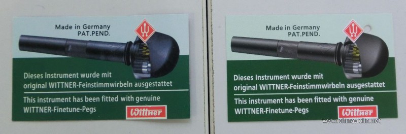

      鉴于一些造假基地生产的产品目前还在市场流通,为了能使消费者准确识别这些造假产品,几个有助于辨别真假的细节需要提醒广大消费者注意:

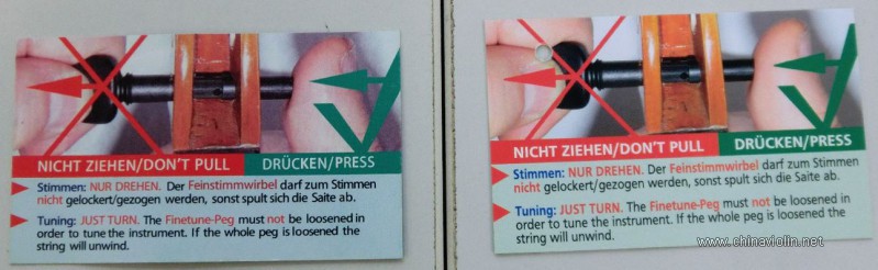

      首先,正品的内附产品硬纸卡片上有一个小圆孔用于悬挂该卡片,很多仿冒品的内附卡片上都没有该设计;

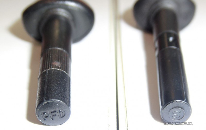

      其次,正品的微调弦轴圆杆底部刻有弦轴大小的标示,例如S代表小号,M代表中号,L代表大号,仿冒品的相应位置要么没有字母标识,要么是其他的标识,比如,泰州的仿冒品圆杆底部显示的是“PFD”字样;

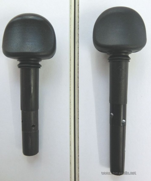

      第三,正品弦轴的轴身上还刻有韦特纳的菱形加“W”图形商标图案,从2016年年中开始正品弦轴的头部下方也刻有该图案,而一般的仿冒品上面是没有的;
      最后,仿冒品经常要比正品短一些。当然,随着无良厂商造假技术的提高,以上的防伪细节很有可能已经被造假厂商成功掌握和运用。
      下图中左边为假冒产品,右边为真品。请大家在购买时多加注意。
