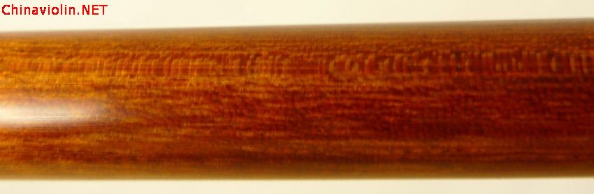

3,外观分辨,从原材开始分析,见下图
从原材时对照二者区别实在是太简单了。杂木纹理死,带白线。苏木橙黄橙红,表面立体,纤维生动。

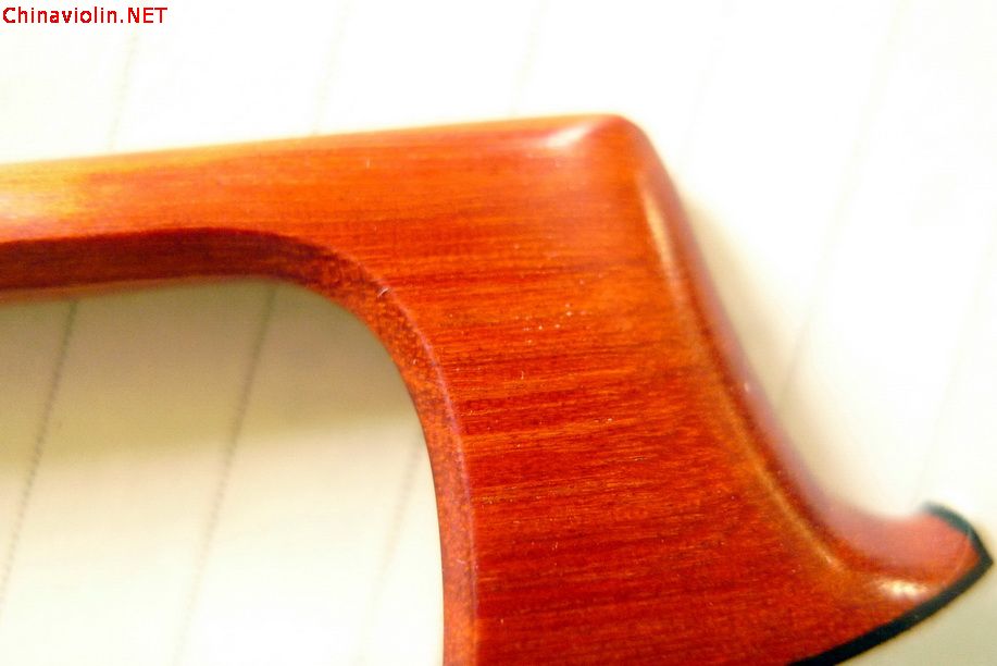

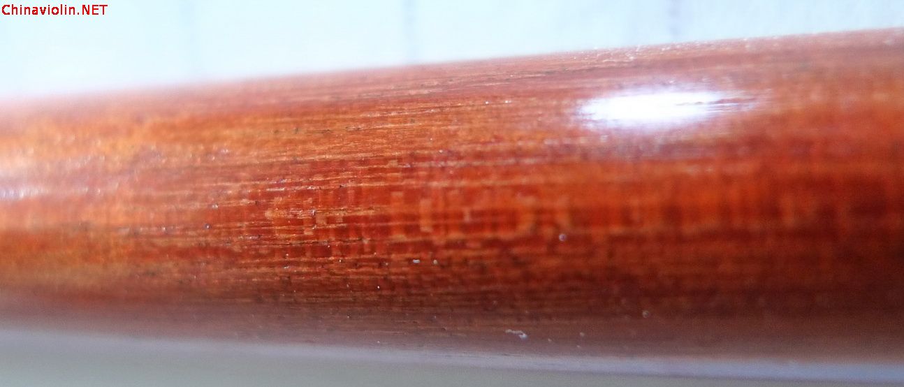

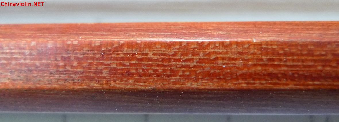

4,油漆后外观分辨,开始考你的火眼金睛。先看杂木弓图片(借用Provia的图片)
这是国内制作琴弓最普遍的材料,檀木。密度通常比苏木高15%,因此它的木质结构比苏木更紧密,但是它的纹理走向经常伴随着曲线。因为曲线,它的纹理经常被截断,截断面的白点,伴随着的白线就是木质纤维的“筋”。檀木类的树筋明显区别于木质颗粒的颜色,即使油漆如何出神入化,仍然无法完全掩盖那白色的突兀的“筋”。为了让外观更像苏木,油漆时会加入色精或颜料。颜色的加入会让原先就比较死板的纹理更加的“迷糊”,没有立体感,射线很难折射,弓体时常有不规则的黑斑出现。而在油漆打磨抛光时,在转角或棱角处总能留下破绽,淡淡的显示出木质原先的颜色。在弓尖骨头片和乌木片上总能看到未能完全处理干净的浓重的色漆颜色。

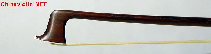

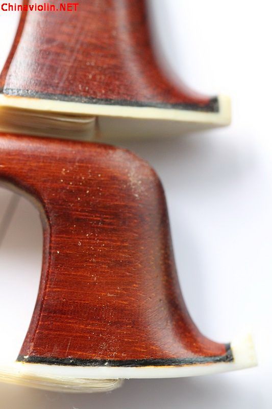

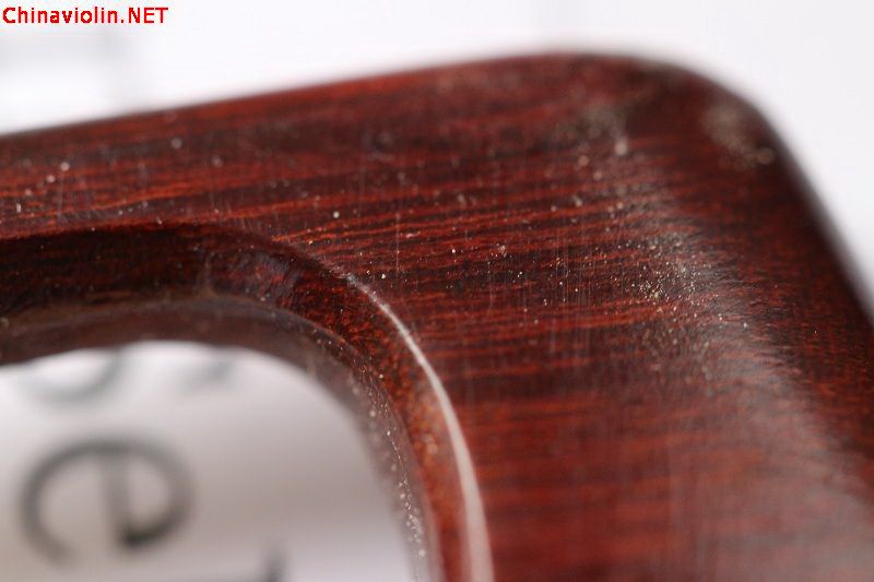

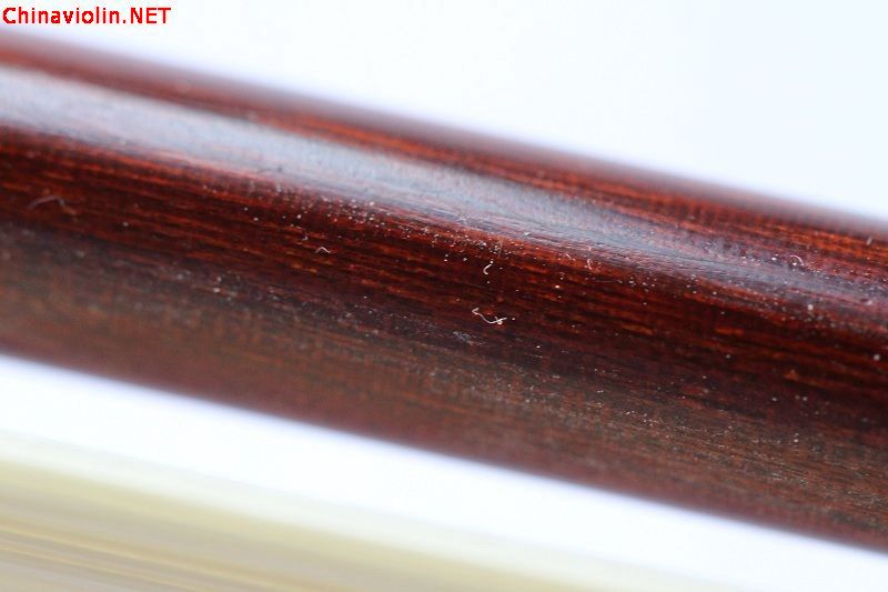

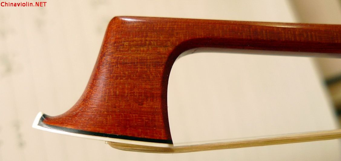

再看苏木弓--------------
苏木颜色本身就有深浅,树芯深色,越到外围越浅色,密度同理。说明下,颜色和密度并不是判断好坏的直接依据。
从图可见,苏木的颗粒感非常立体通透,射线丰富饱满,纤维的链接明亮跳跃,活灵活现,优质的苏木甚至如玉般晶莹剔透。巴西苏木的纹理相比杂木更连贯更顺直更有规则。顺带提一下亚洲苏木,亚洲苏木因为土壤、环境、树种关系,它的生长周期较快,颜色通常偏淡,毛孔粗,木质疏松,纹理弯曲。
更多的人希望苏木弓是红色或深色系,最常见的处理方式是化学熏蒸或稀硝酸浸洗。化学熏蒸对木质损伤几乎可以忽略不计,但是硝酸对木头特别是弓头损害非常大,断头的弓,绝大多数是因为硝酸的祸害。硝酸处理过的苏木颜色非常接近老弓的黑紫色,很讨人喜欢,但纹理的立体透明度下降。

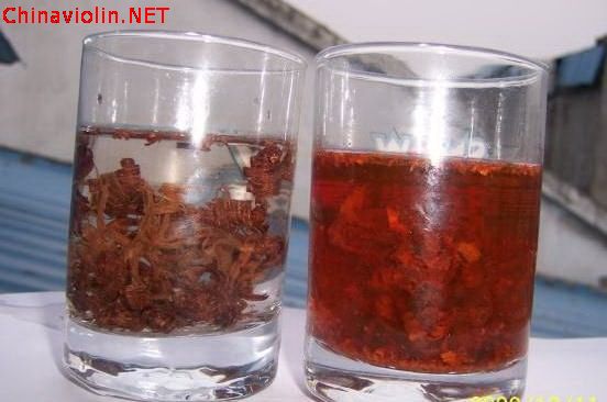

5,苏木在最初的时候是作为颜料使用的,因此在水中,它能让清水变成红茶。而杂木,绝大多数没有色素成分,无论你泡在水里多久,仍然是清茶一杯。
这个方法仅限于展示,不建议拿弓去实践。一支小提弓弓杆部分的重量最重不会超过40克,任何部位少掉半克都将是致命的。

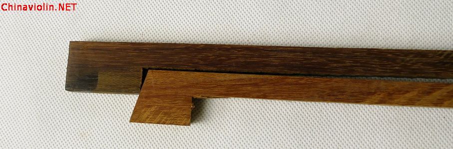

6,其它方法:大多数的苏木弓会用比较考究的配件来装饰,譬如银配件或金配件,甚至牛角、玳瑁、象牙来装饰,以提高附加值。白银和白铜怎么区别,我就不介绍了。制弓师一般会在苏木弓上花更多的精力,因此苏木弓的细节更经得起细看。
拧松弓尾螺丝,卸下马尾库,弓根有一个滑槽。槽孔内部的颜色,苏木弓一般是黄或红,通常都会接近于弓杆的颜色。而杂木弓,一般是木料本身的原色,灰、褐居多,如果此处也有油漆掩盖的话,允许你用小刀清清的刮掉,你就能看到木料本色。也就是说,如果你发现槽孔内部的颜色与弓杆的颜色完全不一致,那么基本上可以肯定不是苏木弓。

<p>4,油漆后外观分辨,开始考你的火眼金睛。先看杂木弓图片(借用Provia的图片) 杂木弓1.jpg <br/> 杂木弓二.jpg <br/> 杂木弓3.jpg <br/> 杂木弓4.jpg <br/></p>
<p>这是国内制作琴弓最普遍的材料,檀木。密度通常比苏木高15%,因此它的木质结构比苏木更紧密,但是它的纹理走向经常伴随着曲线。因为曲线,它的纹理经常被截断,截断面的白点,伴随着的白线就是木质纤维的“筋”。檀木类的树筋明显区别于木质颗粒的颜色,即使油漆如何出神入化,仍然无法完全掩盖那白色的突兀的“筋”。为了让外观更像苏木,油漆时会加入色精或颜料。颜色的加入会让原先就比较死板的纹理更加的“迷糊”,没有立体感,射线很难折射,弓体时常有不规则的黑斑出现。而在油漆打磨抛光时,在转角或棱角处总能留下破绽,淡淡的显示出木质原先的颜色。在弓尖骨头片和乌木片上总能看到未能完全处理干净的浓重的色漆颜色。</p>
<p>&nbsp;</p>
<p>&nbsp;</p>
<p>再看苏木弓--------------</p>
<p>&nbsp;</p>
<p> 苏木1.jpg <br/> 苏木2.jpg <br/> 苏木3.jpg <br/> 苏木4.jpg <br/> 苏木5.jpg </p>
<p>&nbsp;</p>
<p>苏木颜色本身就有深浅,树芯深色,越到外围越浅色,密度同理。说明下,颜色和密度并不是判断好坏的直接依据。</p>
<p>从图可见,苏木的颗粒感非常立体通透,射线丰富饱满,纤维的链接明亮跳跃,活灵活现,优质的苏木甚至如玉般晶莹剔透。巴西苏木的纹理相比杂木更连贯更顺直更有规则。顺带提一下亚洲苏木,亚洲苏木因为土壤、环境、树种关系,它的生长周期较快,颜色通常偏淡,毛孔粗,木质疏松,纹理弯曲。<br/>更多的人希望苏木弓是红色或深色系,最常见的处理方式是化学熏蒸或稀硝酸浸洗。化学熏蒸对木质损伤几乎可以忽略不计,但是硝酸对木头特别是弓头损害非常大,断头的弓,绝大多数是因为硝酸的祸害。硝酸处理过的苏木颜色非常接近老弓的黑紫色,很讨人喜欢,但纹理的立体透明度下降。</p>

<p>6,苏木在最初的时候是作为颜料使用的,因此在水中,它能让清水变成红茶。而杂木,绝大多数没有色素成分,无论你泡在水里多久,仍然是清茶一杯。</p>
<p>这个方法仅限于展示,不建议拿弓去实践。一支小提弓弓杆部分的重量最重不会超过40克,任何部位少掉半克都将是致命的。</p>
<p>&nbsp;</p> 水浸泡后.jpg <br/>
