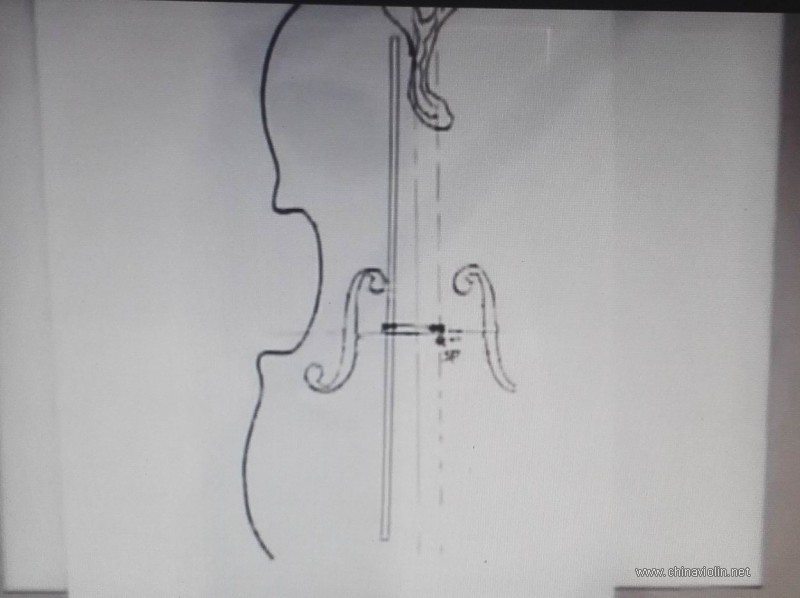

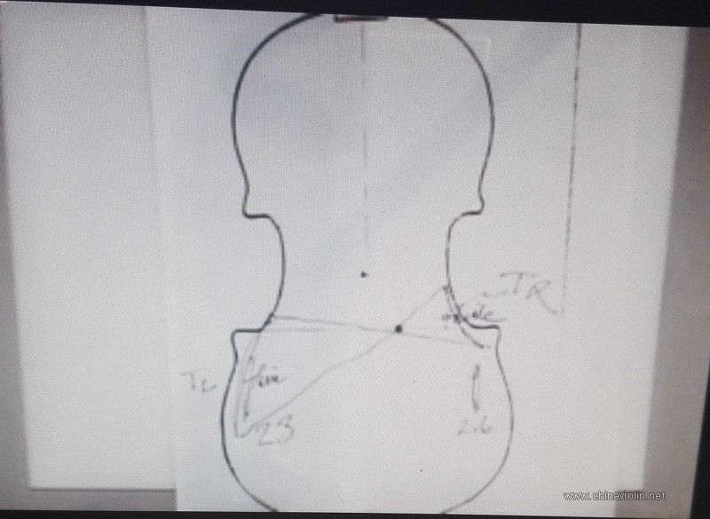

    我观看2014小提琴展会的视频时就注意到,中外制琴师制作琴板时,画出的等高线,是非常漂亮的左右对称平滑的闭合曲线。
    根据Fry的理论,低频部分的发声为呼吸模式,因此琴板要尽可能接近活塞运动,减少扭曲振动模式,保证琴身腔体最大限度地体积变化,即“呼吸”的肺活量。但又不能完全消除低频的扭曲振动,以保留部分特征的低频扭曲振动。
    从下图中可以看出,背板的几何中心与音柱的位置不重叠,音柱在几何中心的右下方。以音柱为中心画出左右对应的区域来说明,如果要保证这两个区域以音柱为中心的惯量(质量乘以力臂)对称,则右上方离音柱近,背板要厚一些,左下方区域距离长,则背板要薄一些。跟跷跷板类似,当支点两边的惯量相等时,跷跷板是不会翘起来的。当背板以音柱为惯量的对称中心完全对称时,音柱对背板施加振动激励时,背板就不会产生摇摆或扭曲振动。
    由于振动的频率与刚度,即杨氏模量相关,而杨氏模量与厚度的立方成比例,所以厚度的细微变化,对振动特性有很大的影响。因此控制背板厚度的不对称程度,对控制低音的力度和音色有很大作用。
    根据Fry和Powell测量的结果,斯氏琴和瓜氏琴的背板厚度都是不对称的。

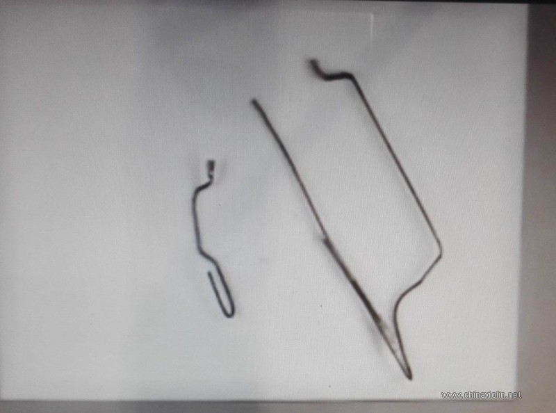

    Fry用来打磨面板内部的工具是用衣架的铁丝弯折而成,在前端粘上一小片砂纸。

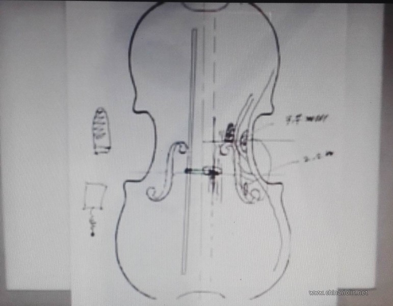

    Fry通过实验证明,小提琴的大部分高频振动发生在右边f孔与琴腰线之间的一个小的区域。这小片区域的上部,在f孔右上角,是一小块加厚区域,3.7mm,相当于支点,f空下部的角,是一个很薄的区域,只有2.2mm,这样一个结构,构成了高频放大器。f孔左侧的区域与之耦合,对高频发声也有帮助。而f孔正上方的一小片区域,相等于一个滤波器,只让高频段的振动从音柱对应的木纹的振动区域传递到高频共振区。
    通过打磨f孔左侧区域,和f孔右边边沿,Fry可以很容易地增强AE两弦发声的亮度和高频回响ringing。
    另外,Fry认为,面板相当于一排长度不同的琴弦平行排列,相互之间被疏松的木质粘合在一起,而音柱和琴马右脚位置对应的那条狭长的面板,是小提琴的神经和肌肉。马脚右侧与右f孔上部最左端之间的那条面板则是被称为传递区,作用是传递琴马施加的振动到面板右侧部分。要强化高频波段的振动,就需要增强音柱纤维与这部分面板之间的耦合,保证高频振动更有效地传递到高频共振区。Fry猜想,Stradivarius很可能在右边马脚的区域上,刷了几层透明的漆,强化了横向的刚度。虽然他实验证明了这样做很有效,但是他无法证明老琴上确实这样处理过。
    不过据我观察,有些琴板在这个“传递区”,从上到下粘了好几片木头补丁,应该就是为了增强高频波段的振动。按照Fry的理论,不应该贴这么多补丁,只需要在中段贴补丁就够了。
