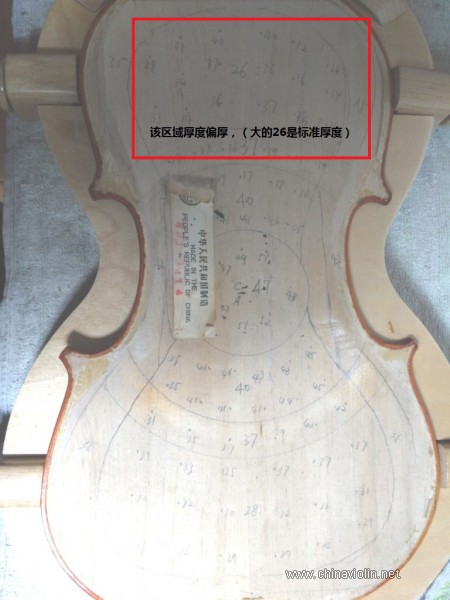

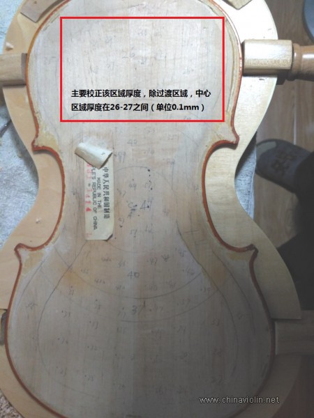

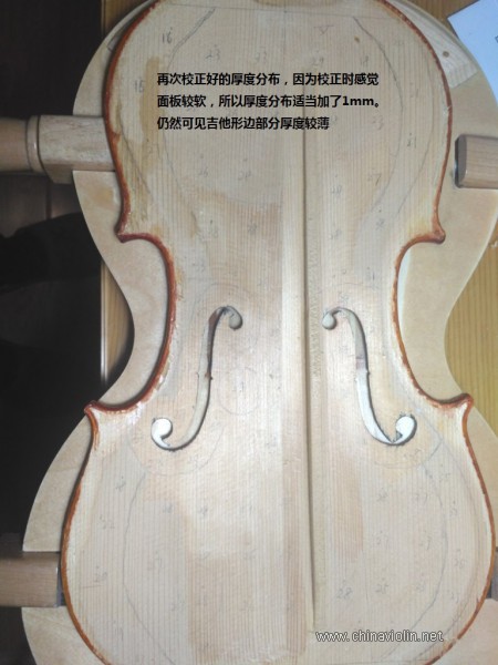

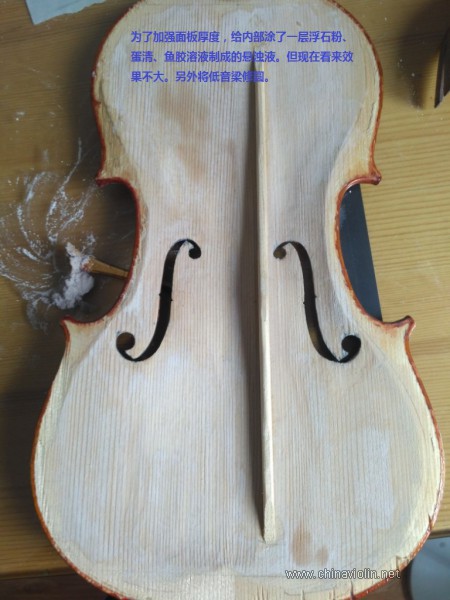

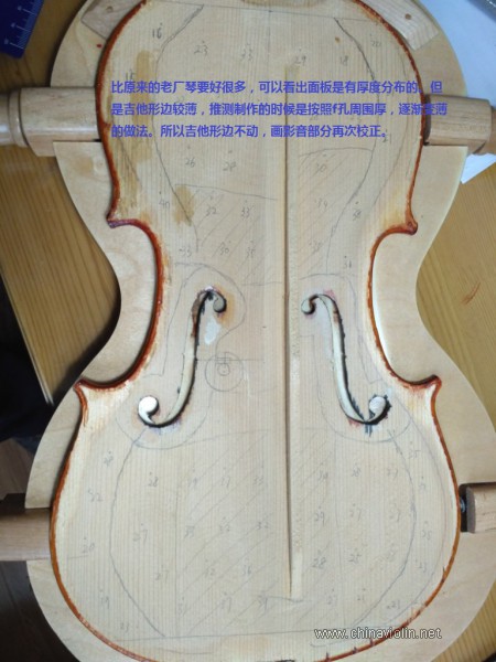

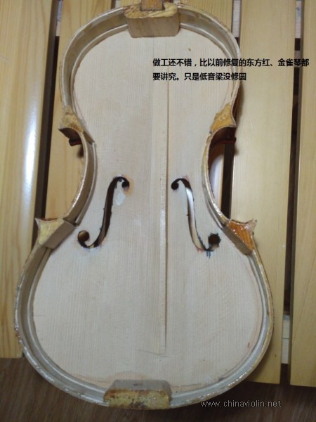

      去年入手了一把80年代的星海,为什么说是80年代的?其实我也不太清楚年代,琴内标签上写8311414乙,所以推测是80年代的吧。收到琴后琴头开胶,重新粘好,试音。觉得音色尚可,但音量较小,并且声音较软。拆开重新校正面板、背板。和上次一样按照陈元光《提琴的制作与修复》上的数据,误差这次确定在±0.1mm。校正好后重新合琴,装台湾averna钢弦,录试音视频,个人觉得声音有些许改善,低音部分比较明显。现将图片、试音视频、音频上传,请大家看看,也作为记录。

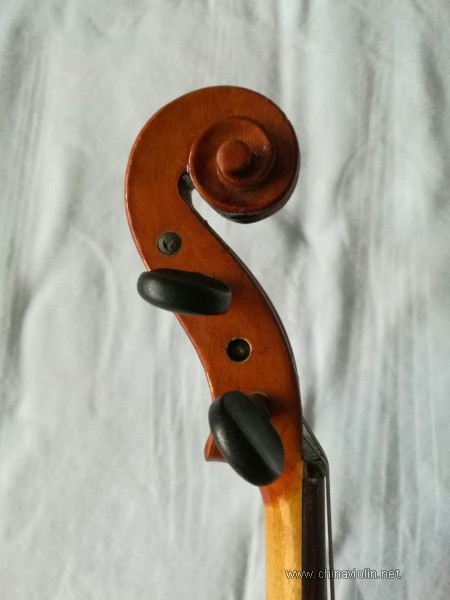

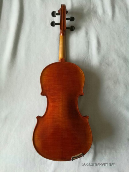

收到时琴头已掉

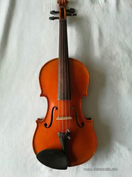

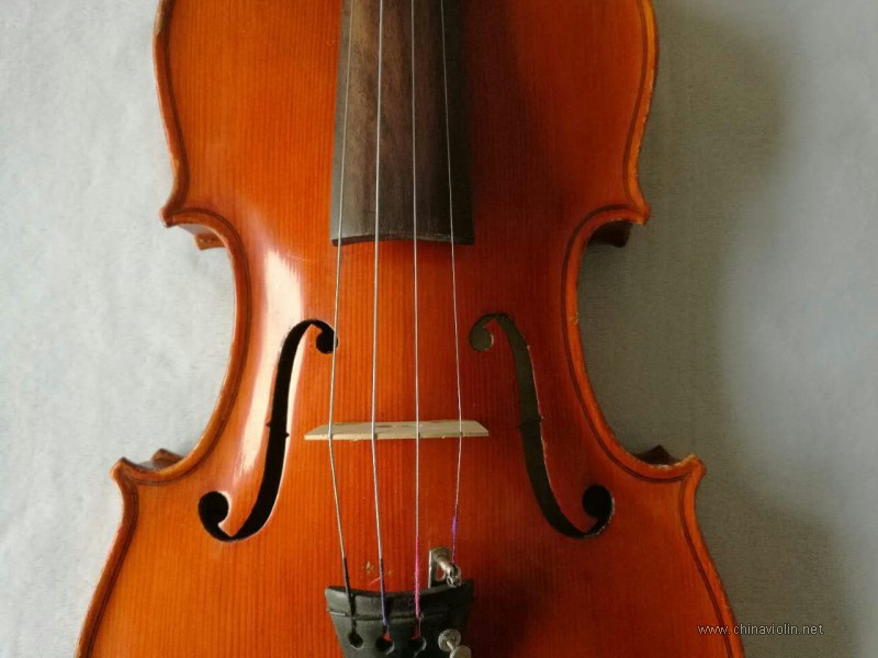

样子还不错

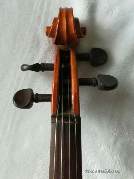

弦枕太尖了,由其E弦处
