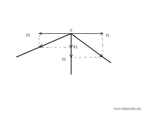

楼主力学分析有误。楼主认为琴弦两边张力T相等是错误的。只有假设码子顶端是滑轮结构那么琴弦两边张力是相等的这个立论才成立,同时两边琴弦与码子夹角要相等才能维持这个结构脆弱的稳定。可惜琴弦两边与码子夹角不同,并且马子顶端不是滑轮结构,码子与琴弦有静摩擦力存在,这个摩擦力造成琴弦两边张力不等(夹角小的一边张力要大)。应该这样分析:F1、f1是琴弦两边张力作用于码子顶端的水平分力;确定F1=f1,不然码子要倒;根据任意一边的琴弦张力和夹角可以方便的计算出另一边琴弦的张力,同时也可以计算出垂直分力F2、f2,那么码子对面板的压力=F2+f2 li.JPG
引用 悠悠爸爸 2017-3-7 15:57
我只是对标准装配状况下的受力进行简化的分析,估算面板所受的最大压力。琴码平分琴弦张角是装配的标准,两边张力相等是理想状况,实际会有所差异。F1=f1的结论是不对的,应该是F1=f1(+/-)f,f为摩擦力,正负号取决于摩擦力的方向。
