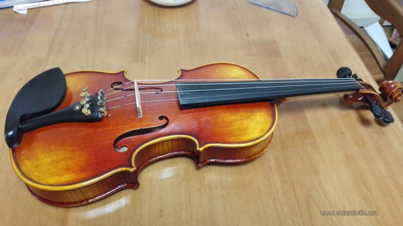

    我家悠悠长高该换琴了,于是通过老师定做了一把1/2琴,说是江苏那边做的,花了3400元。十二月份拿到琴,我只粗看了一下,同样没有标签,油漆比原来的1/4琴好看些,声音也比1/4琴明亮。
    最近悠悠练习《苗岭的早晨》的时候,我发现音量偏小,一直以为是运弓的问题。前几天我把琴拿过来仔细看了看,才发现高把位琴弦离指板太远,我用力按都无法按下去。在网上查了一下小提琴的各个参数,大致量了一下我家的两把琴:

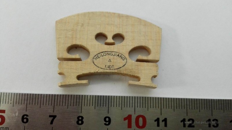

   首先是到各处的五金店去买了扁平锉、三棱锉,240、600和1000号砂纸各一张,小的圆锉和半圆锉一般的五金店还没有,就先不忙着去找,游标卡尺更没有,骑着车到处找量具店,总算买到一把。

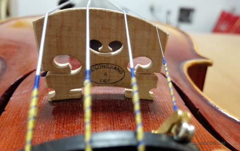

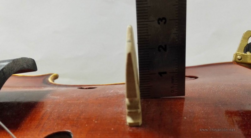

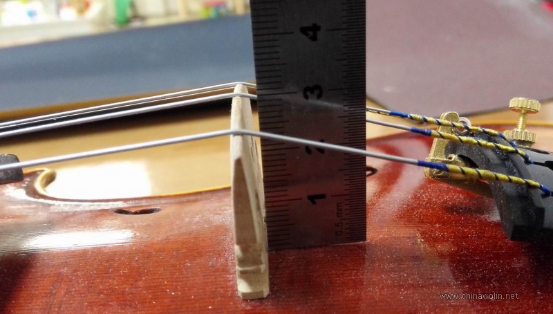

   从侧面用钢尺去靠,琴马的正面明显偏向指板方向。

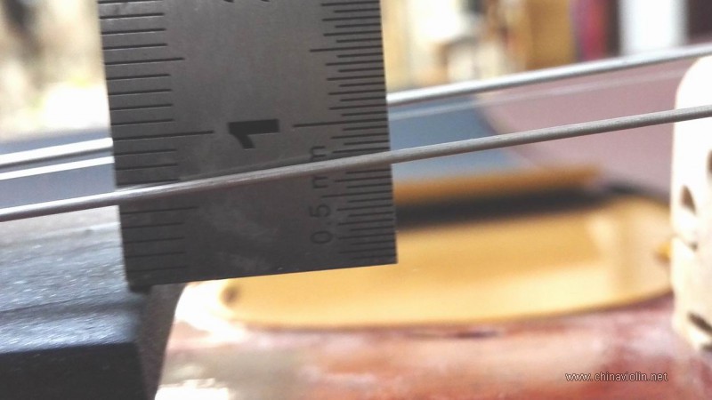

    在指板末端,G弦比指板高出6毫米,其它弦类似。
    从琴尾端看过去,琴马的位置没有偏离。

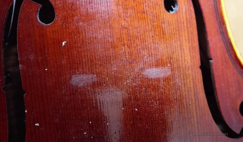

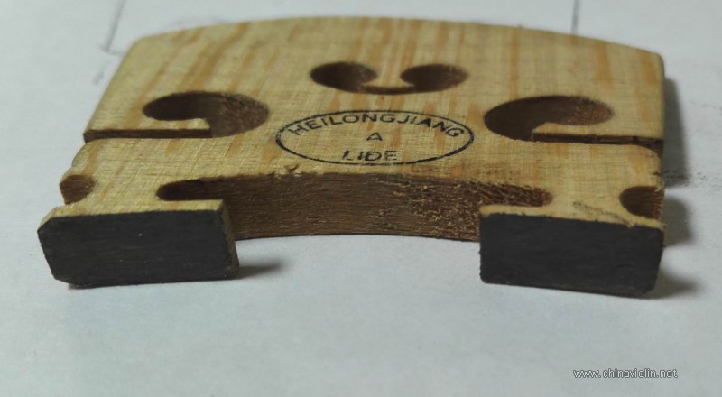

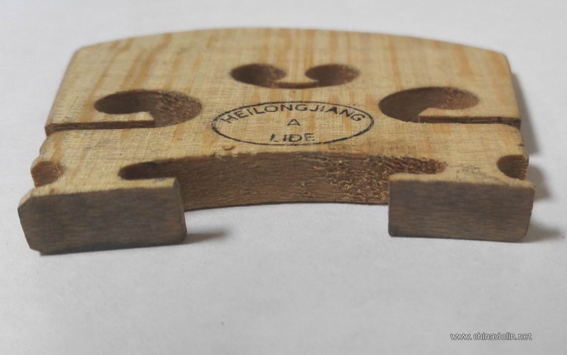

    把琴弦卸掉后,再把琴马放回原处,用钢尺去靠,发现琴马依然向指板方向偏,说明马脚的接触面与琴马的正面不垂直。检查琴马脚在面板上留下的压痕,发现有些地方完全没有接触到面板,是虚的。因此,首先要修正马脚的接触面,一是保证马脚的接触面与琴马正面垂直,二是磨到整个马脚都与面板完全接触。
    仔细观察,发现琴马的左脚接触面过于平直,缺乏弧度,所以马脚的最左边完全没有与面板接触。左边的马脚还留着原先划线的痕迹,可以作为打磨厚度的参照。

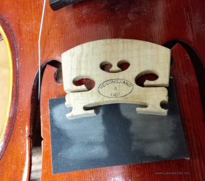

    先剪下小片的600号砂纸,覆盖在面板上有琴马压痕的位置上,用拇指和中指握住琴马,保持琴马正面垂直于面板,在安装琴马的位置上,左右来回摩擦,并不时移动砂纸,保证不断用新鲜的砂纸进行打磨。开始打磨的时候,我用食指压着琴马,后来发现这样容易造成琴马前后摆动,不利于在轴向打磨出平直的效果,而且食指压会导致一只马脚的压力大于另一只,所以就不再用食指加压。但是拇指和中指的用力大小和方向同样有不小的差异, 为了保证两只马脚打磨效果一致,还要要把小提琴调转方向,再从另一边打磨。
    当马脚从1.6毫米磨到1.3毫米时,琴马的正面已经与面板垂直了。于是改用1000号砂纸对马脚进行抛光。当马脚接触面用手指摸感觉很光滑了,就进行完整性检测。先用2B铅笔将马脚涂黑,再继续用1000号砂纸抛光,最后检查,只有靠琴马背面的方向,还有一点铅笔的黑印,由于这部分最后还要去除掉,所以没有问题。

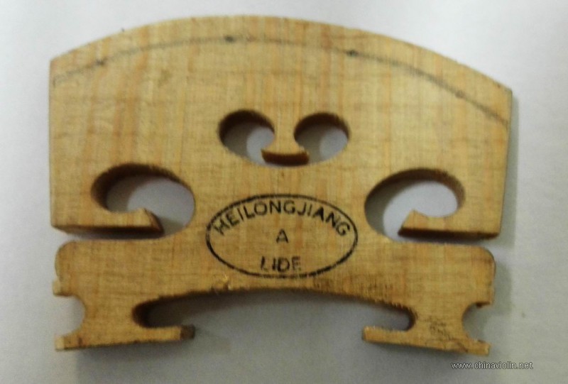

    下一步是降低琴马的高度。用钢尺连接GA两弦的印痕以及DE两弦的印痕,分别比较D弦和A弦的印痕离连接线的距离,两个距离都大于1毫米且相同,说明琴马的弧度没问题。量得指板长235毫米,根据弦长287毫米计算,G弦要下降2.0毫米,则琴马G弦处下降2.4毫米;E弦要下降2.5毫米,则琴马E弦处下降3.0毫米;而琴马在D弦和A弦处则分别下降2.6毫米和2.8毫米。将游标卡尺调节到相应的数值,再将卡尺的一条腿卡在弦的印痕处,用另一条腿的尖端在琴马上压出一个小凹陷,用削尖的HB铅笔标出这个凹陷,最后用平滑曲线将四个凹陷链接起来,这条线就是磨琴马的极限,绝不能磨过这条线。

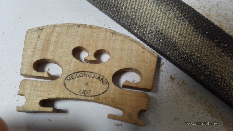

    接下来就用扁平锉磨琴马的顶部,要始终保证磨出的面与琴马正面垂直,一直用锉磨到距离铅笔划的线1毫米多一点为止。

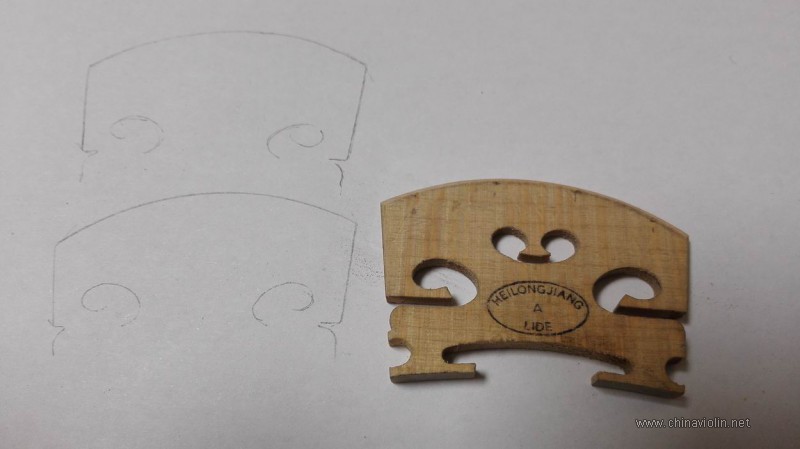

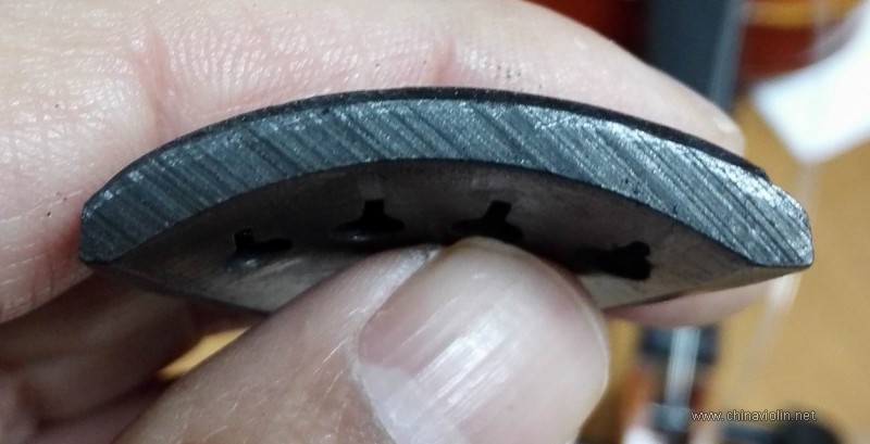

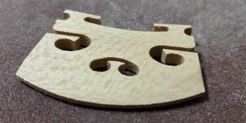

    当琴马用扁平锉粗磨结束后,顶端厚度约2.2毫米,马脚厚5.3毫米。先将琴马的背面在240号粗砂纸上打磨,将不平整的凸起磨平,再磨到马脚厚4.7毫米后,改用600号砂纸,将琴马背面和顶端打磨光滑,磨到马脚厚4.5毫米时,将琴马背面靠近顶端的部分再磨出一个新的斜面,如同给刀开刃,琴马顶部厚1.6毫米。最后改用1000号砂纸,对琴马背面抛光,并将顶端两边的棱磨圆,打磨即告结束。下面图中,用铅笔勾勒出了琴马在磨制前后的轮廓线(正面朝下)。

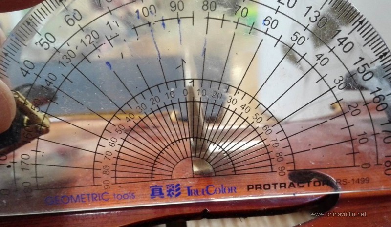

    琴马磨完后,将琴马放在面板的原位置上,重新上弦。现在的琴马正面完全垂直于面板。GDAE四弦离指板的高度分别为:4.0毫米、3.5毫米、3.2毫米和2.7毫米,测量的时候肉眼估计,略有误差,已经可以满意了。弦长为285毫米,A弦张角159度。

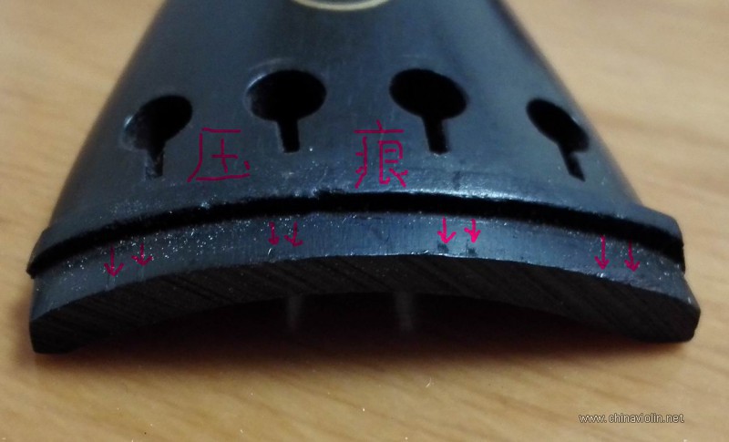

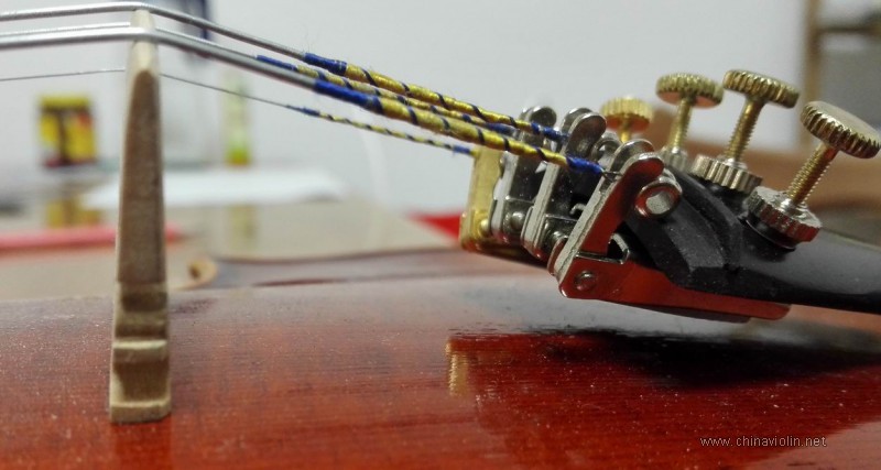

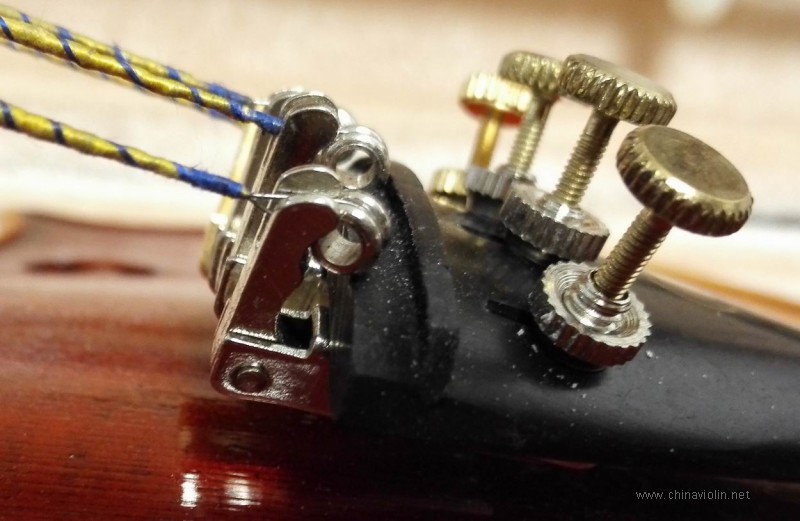

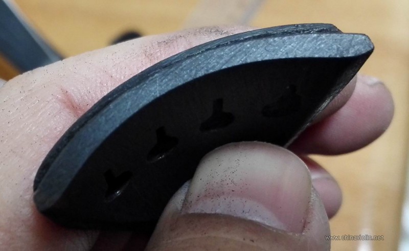

    调音的时候发现,在G弦的微调处,弦末端的金属圈顶在拉弦板上,对调音有阻碍。将拉弦板拆下来一看,四根弦的位置上,都有弦末端的金属圈硬挤出的凹痕。
    看来拉弦板跟微调不匹配,需要将拉弦板磨薄一些。测得厚度为4.5-4.8毫米。先用2B铅笔在拉弦板顶端画出需要去掉的部分,然后用扁平锉的侧边将拉弦板磨去一部分,直到厚度为3.0-3.2毫米,再将棱边磨去,将顶端磨平,最后用粗砂纸打磨。
    拉弦板磨好后重新上弦,弦末端的金属圈与微调的两个爪,能够很好地合在一起,调音时不会再被顶歪掉了。
     这把琴的琴马是相当的粗制滥造,切口看起来是线锯锯出来的,非常粗糙,根本没有用刀切削,估计马脚是用砂轮磨出来的,跟面板很不贴合。由于这次没有买到小锉刀和刻刀,只能先解决最大的问题,把琴弦离指板的距离调整到合理的值,顺便把马脚磨得跟面板贴合,把琴马厚度降低。更细节的部分,等我学习清楚了再作处理。
引用 悠悠爸爸 2017-2-9 00:50
