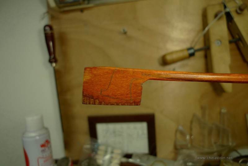

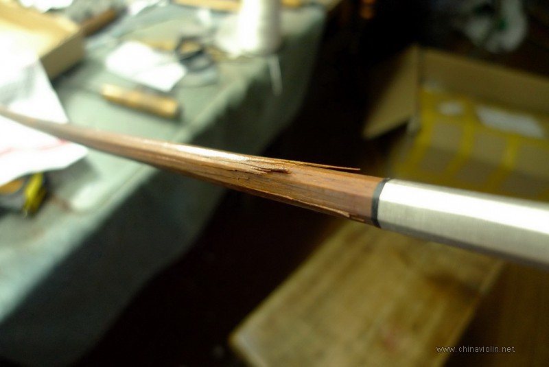

这些年听到很多类似的信息,“我们曾经有一支非常不错弓,有一天弓头断了、弓杆断了,后来就扔了”,殊不知,绝大多数的断、裂是可以被修复的,修复后的使用性能几乎与之前是一样的。
暂不说弓是古董级的弓,即使是一般的自己认为很好用的弓,有一定感情的弓,只要不是太过廉价的,我认为都应该去修复它。

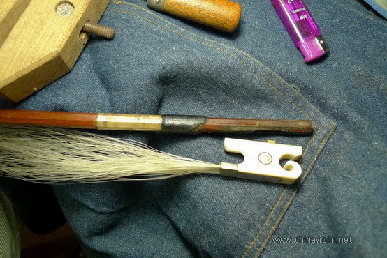

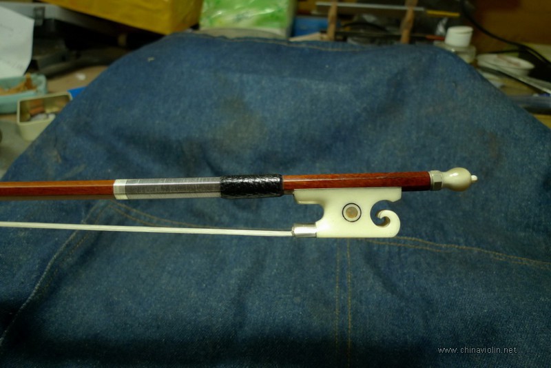

换弓毛:200元,在有必要的情况下,免费校正弯直度,免费替换护皮,免费修复螺丝旋钮,以及免费一些些小修理。这些都包含在200元里。小中大提价格一致,低音Bass弓换弓毛300元。
涉及换弓头护片,换银丝等额外的涉及可见成本的修复,一般加50元。

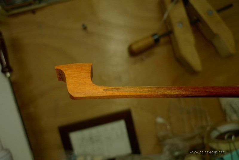

必须承认,弓的修复是一门学问。当年我师傅教过我这些,也有一些教材可借鉴。但修复最关键的问题就是,经验!无数次修复后,经历过各种各样的疑难杂症,经过各种失败、成功,那么你便会成为一个高手。

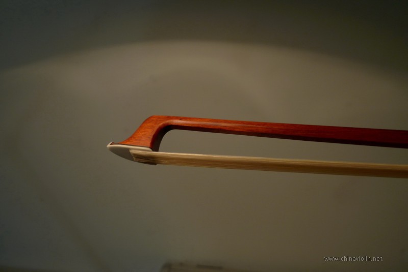

维修一支价值一千元的弓和维修一支同样问题一万元的弓,维修者所投入的精力和时间肯定是不一样的。所以很难确切的给某一种需要维修的项目定价。一般价值的一支弓,例如断头修复,收费是500元。其它问题要按不同状况分析实际伤病后再核价。

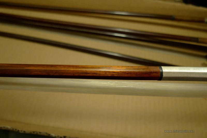

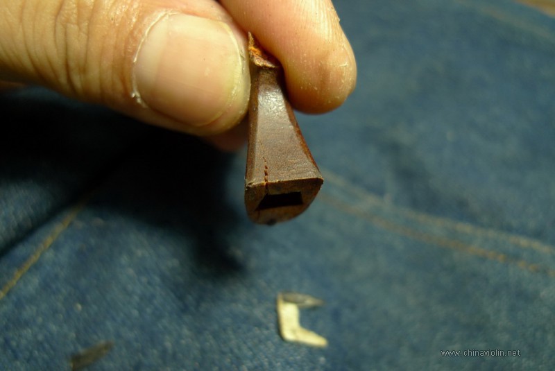

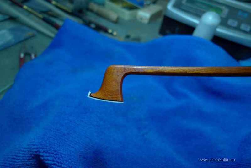

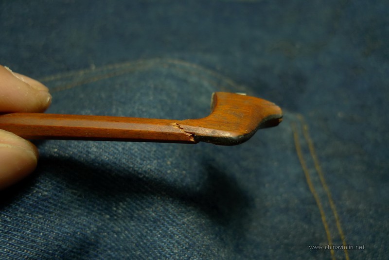

拍照需要时间,很浪费时间,现在很少拍照。。以下照片是几年前某些弓修复时留下的,仅做参考
