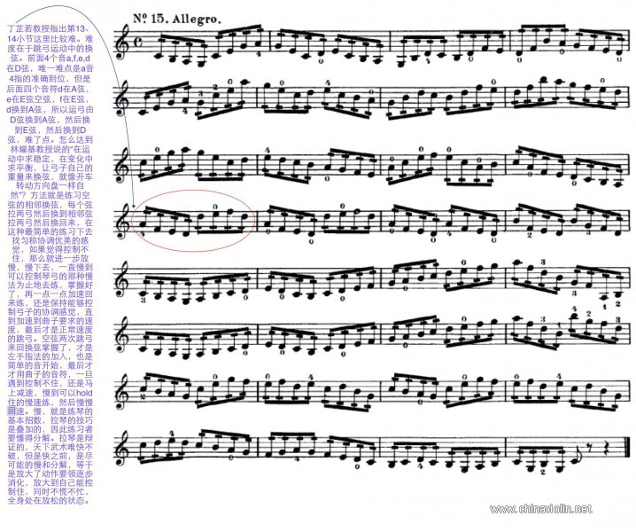

这一条,是小提琴练习者在学琴路上遇到的第一条跳弓或者跳弓准备练习。
跳弓是一种珍贵的弓法,遗憾的是它的发明者已不可考了。
注释主要就是关于练琴中,分解难点进行慢练的观点。
拉琴都是从持琴、持弓,然后空弦开始的。这里有一开始就贯穿始终的内容:正确的姿势,放松的自由的双肩,平稳可控制的运弓和这样运弓导致的宏亮优美的发音。
那么到了第15条,开始练习跳弓,难度增加,练习者会出现完成不了的情况或者勉强或者演奏的品质下降等情况,是正常的,但是要解决。
我们要分解难点,并且放慢速度,分解到什么程度?慢到多慢?
如果条件允许,分解简化的极致就是空弦;慢的极致就是完全可以控制住弓的速度。
在上面这样极致简化的框架下,寻找全身放松同时又可控的完整感。
我们需要勤奋拼搏的态度去练琴,但是,遇到难点,一定要慢练,不要火拼毛拉,因为那样可能会带来坏毛病,一旦肌肉记住了这个坏毛病,以后的练琴就是在“强化错误”,越走越远,或者在未来的某个程度堵住自己。
分解、慢练、放松可控、力图找到完整的感觉。这就是练琴的基本思路。

可是慢练适用于自然跳弓吗?一慢下来就变成控制跳弓了,自然跳弓和控制跳弓技术方面是一样的还是不同的?
引用 laub 2016-11-25 15:12
ljhyjx 发表于 2016-11-25 14:15
可是慢练适用于自然跳弓吗?一慢下来就变成控制跳弓了,自然跳弓和控制跳弓技术方面是一样的还是不同的? ...
说得好。
慢分工、自然跳弓、控制跳弓确实是三种不同的弓法,运弓的生理和心理细节完全不同。
这里讨论的是对于跳弓运弓中对于快速换弦处理不好的问题。如果跳弓的换弦处理不好,我的观点就是就要从慢的分弓换弦开始练起,让“弓的可控制”的感觉积累得大于“跳弓”动作所带来的陌生感,才有可能跨越跳弓换弦的障碍。
细分下来当然可以解读成对7个平面的概念作强化,但是我主要表达的就是,以慢弓换空弦的可控制作为地基,在这个坚实的技术的基础上建立加速分工换空弦的上层建筑,然后再建立跳弓换空弦的上层建筑,最后建立跳弓拉第15条带指法的换弦这个顶层。
如果最顶层的跳弓换弦完成得不好,就要检讨最底层的东西,从这里来开始练起。而且练的过程不要图快,不要练错,尽量少错,用简化和慢来保证“一开始就是对的”。
一个小提琴家说:“我担心有一天走进一个学生都没有的教室。。。我们现在缺乏把学生的基本功培养好的老师,导致在教授艺术表现阶段的老师还要回头去教他们的基本功”,我想我部分理解他说的。

引用 小提琴爱好者 2016-11-25 23:05
可用中弓偏下的位置练自然跳弓,这样速度可以慢些;先练习跳空弦,一旦空弦跳好了就可加上左手动作了。自然跳弓练不好,往往是左手手指动作跟不上右手的跳弓动作,这时要检查左手手指按弦动作是否重了?左手按弦一定要敏捷,抬指落指做到轻、快、准、有节奏。
