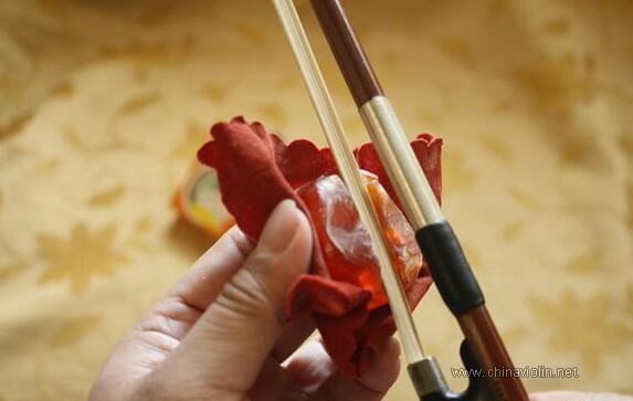

  开始也常冼马尾以利发音纯净。现在不冼了,每次都是下述方法擦松香。
  本来以为大家也这样用。现在发现许多琴友不知这种方法,也分享一下:每次往小提琴弓毛上擦完松香,就马上在干净的布或毛巾上拍好几下,抖落许多多余的松香粉粉尘,然后再用口纸或干净的布来回拖擦几次马尾,才用的。这样擦完松香处理的弓粉尘少,对建康有利,发音也纯净得多。如果不用这种方法,我原来用水清冼过后用几个星期又要冼了,有点麻烦。
  不要担心擦去多余松香会影响提琴发音灵敏度,我一直这样处理,应该是发音更纯净,灵敏度也没大影响。
  另外,选琴时选高频杂音滤除性能好的琴,这样就不必太频繁用对弓的清冼来减少高频噪音。

松香上不都有块布是用来擦弦的吗?
引用 dy 2016-10-15 02:57
需要这么麻烦吗?  松点弓毛  一甩。
引用 xuxianzhou 2016-10-15 03:29
我也是楼上这种办法。
引用 明月山人 2016-10-16 21:26
有网友介绍过擦完松香后轻轻弹一下。
