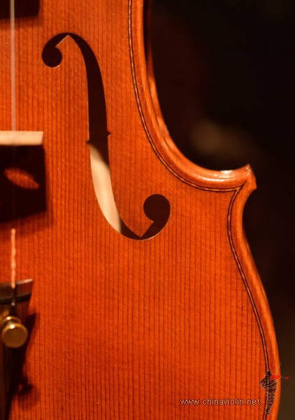

今天太晚了,也累了。先发图,再补充文字吧。
这里我一不提是谁的琴,二不提名次。只说琴。
话说这第一只琴,镶线材质很有意思。大家放大一些的话,会看到中间的白线是和背板一样的有斑马一样反光的,枫木材质或者是其他带花纹材质的白线。
提琴的装饰,比赛琴非常讲究。太绚丽,容易让评委觉得过于浮夸。太内敛,就不容易出众。那么这条带花纹的白色镶线,就很好的让评委记住了这支琴,这个人。
音板的圆边大概在2/5,介乎于意大利的“包裹” 和法国的“敞开”之间,略偏向打开。而峰尖指向琴角宽度的1/4处,且蜂针成略微弧形,长度偏长。蜂针的走向基本延续了下圆镶线的走向,是一种“内敛”的走势。 而琴角的翻遍,成一个圆弧状的干净利落的曲线。
整只乐器翻边线条通顺,距离完全一致。
音孔切割是这几只琴里面我认为最漂亮的,一分不多,一分不少。相比下面两个音孔,他在孔身上几乎没有直线部分的存在,而又匹配的恰到好处。整个音孔似乎是使用利刃完成。 干净利落。

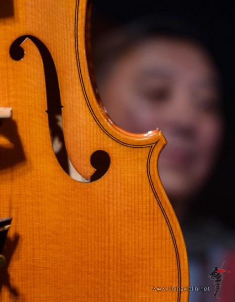

图二解说:这支琴的作者提交了两只小提琴作品。 但是他并不像一般人那样,是几乎同样的工艺。他的两只琴无论风格,技巧,还是颜色其实都有一定的改变。这一只颜色相对较浅。
以我个人的浅见,如果提交两只作品,而又没有多大的区别,恐怕唯一能做到的就是在声音分数上至少有一只是偏高的,能对成绩有所保证。 但是如果按照我个人的脾气,我觉得这位制作师,两只琴使用不同风格参赛,才是对于比赛允许两只作品参赛的正确理解。
因为你可以在一个比赛里面取得两个方面的经验。
这支琴的音孔,更加接近于1715 Cremonese 的原琴。也就是中间的孔身部分,相对来说平行的部分较长。音孔的切削的“果断”程度以我看略逊于第一支。琴角的风格明显借鉴了最近比较流行的敞开式的, 方形的琴角翻边。
刚表态过的朋友 (7 人)
引用 明月山人 2016-5-18 01:56
果然漂亮!好琴当然漂亮,只是不知做工与音色之间的因果,有无必然联系?
引用 BTV_Li 2016-5-18 03:07
的确非常漂亮..........
引用 鱼儿 2016-5-18 11:21
明月山人 发表于 2016-5-18 01:56
果然漂亮!好琴当然漂亮,只是不知做工与音色之间的因果,有无必然联系? ...
必然有联系,就像喇叭的震膜工艺和精度不同,发音肯定不一样、音箱用料、接缝工艺等,必然完全不同,小提琴同样是发音体,工艺必然有关系,如果说没有联系,那才是不可思议的事情,当然我们不能拿个别工艺差声音好的琴来举例,偶然性没有必然性,换句话说,工艺好的琴不一定有好声,但好声的琴必然有好工艺。工艺差有好声音的琴,也只能说明它刚好某个直接影响声音的关键工艺是好的,只是形散而神不散罢了,不能被它的表象所迷惑。

做工好精,f孔与C形部位最易走形。
引用 小于 2016-5-20 21:40

引用 sunlon026 2016-10-10 21:17
f孔确实干净利落,诸多做工精细的小提琴往往败笔就留在f孔上,甚至流满油漆残渣
