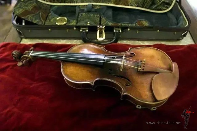

"IlCannone" Guarneri del Gesù, (1743):这门帕格尼尼用过的“大炮”自1851年起就成为了意大利热那亚市的财产。
图片:Il Ministero degliAffari Esteri, Italia
