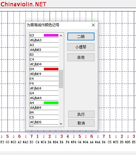

引用 ba5rw 2016-1-29 13:20
360桌面截图20160129131833.jpg <br/><div><br/></div><div>软件的界面非常简单易懂!</div>
引用 iqn爱琴鸟 2016-1-29 16:35
不知如何使用
引用 ba5rw 2016-1-29 17:26
这个软件大约700多到900KB左右,论坛上传的文件大小每个限定在200KB,所以我把这个软件切割成四个文件,我看了下,下载第一个文件的朋友有21个,但是其他的只有2个,我感觉光下载第一个是没有用的,要全部下载完后集中到一个文件夹中解压才行。不知道是不是论坛有自动的全部下载功能。
关于软件的使用需要我介绍的我会花点时间集中解答的。但是音乐频谱软件的使用需要一定的声学物理基础知识,我也一并做个科普尝试,希望有朋友能喜欢!
