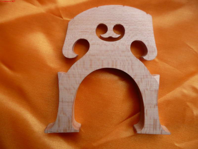

p1010016.jpg <br/>
引用 琴结 2010-3-4 16:18
<p>该照片拍的是指板面还是系弦板面?</p>
引用 大提琴爱好者 2010-3-4 21:59
<p>指板面</p>

引用 营赢 2010-3-12 02:06
有一个问题:楼主说“修削码脚。将码脚先用装饰刀修削到2.5-3毫米”。现在看图片不止3毫米吧,是多少毫米呢?谢谢指教

引用 大提琴爱好者 2010-3-12 12:37
<p>这是已经修削好的琴码,经实测是2毫米,图片上是不容易看准的。</p>
引用 琴结 2010-4-19 21:55
琴码顶部是1毫米,码脚是多少毫米?
引用 大提琴爱好者 2010-4-20 22:55
<p>码脚11毫米。另更正一下:顶部应修成2-2.5毫米。仅供参考。</p>
