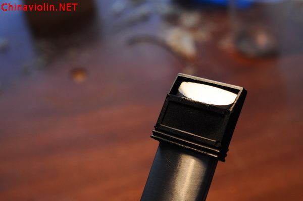

      东西做的是相当细致的,和这位朋友也聊过。现在市场上不再是廉价打天下了,而是质量。

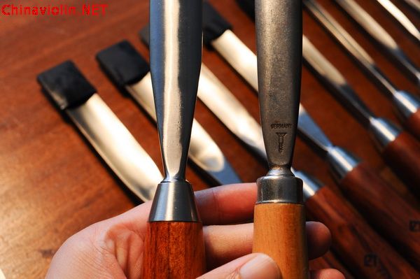

      刀柄已经全部匹配好。红木刀柄,圆柱形切有两个平面。 这个和德国产的“钉子”牌的平铲的握柄很像。但是木材选用的更好,手感更好,摩擦力更大。  德国的木头表面有一层清漆,如果长时间使用,手汗会导致打滑。
      木柄上按照现在国际统一的表示, 这里和大家稍微介绍一下国际通用园铲标示。

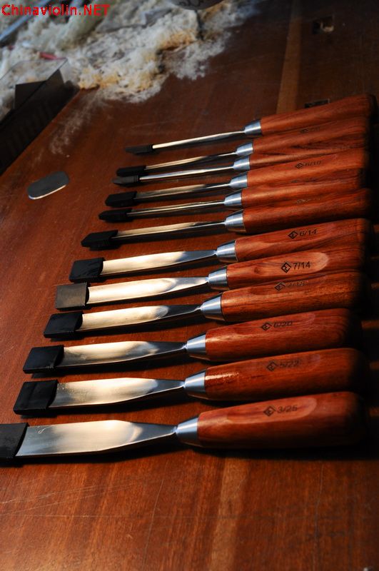

      通常在木柄上有两个数字  ,  标为A/B.   A :带便园铲的弧度半径,    B: 代表刀头的宽度。
      如上图所示,6/14, 那就代表的是  6号弧度, 刀头宽度为14mm 的圆铲。 A的数字越大,弧度越大越急,数字越小,则越平缓。

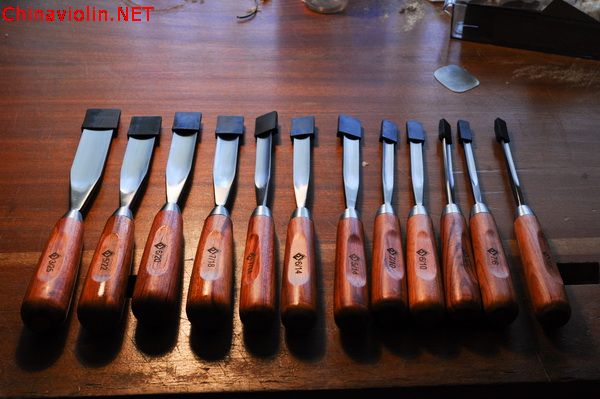

      这套圆铲一共12只,精选了最最制琴中最最常用,普及的12个型号。 要知道我们原来都是一个型号一个型号慢慢试出来的。

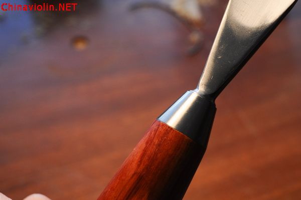

      木柄的接缝处已经处理的很好了, 不会伤手,也过渡圆滑。

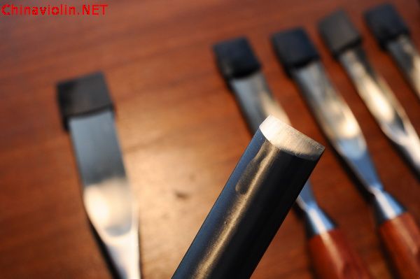

      最重要的,刀头。T10高速钢。硬度与德国钢持平。稍逊于日本的顶级品牌, 但好于瑞士的。 目前开刃的角度还不够好, 尤其是最大的那一只,角度太平,估计也就20°左右,我从新打磨到45°了, 这个是个人喜好问题。 钢是淬火黑色之后又抛光回来的。
      对比一下吧,左边是新的国货, 右边是我在意大利上学时期”吐血“买的德国货, 单刀头这一个当时大概要30欧元,自己做的手柄,自己安装。
      总结:合理的价格,优秀的品质。 最近我们国内的工具做的越来越好,最最难做的,我觉得还是大刨子吧。希望有人能弄出一个来。 当然,已经有人做出来不错的。 但是如果真的用过Lie-Nielson刨子的人,恐怕都不会再碰别的了。
