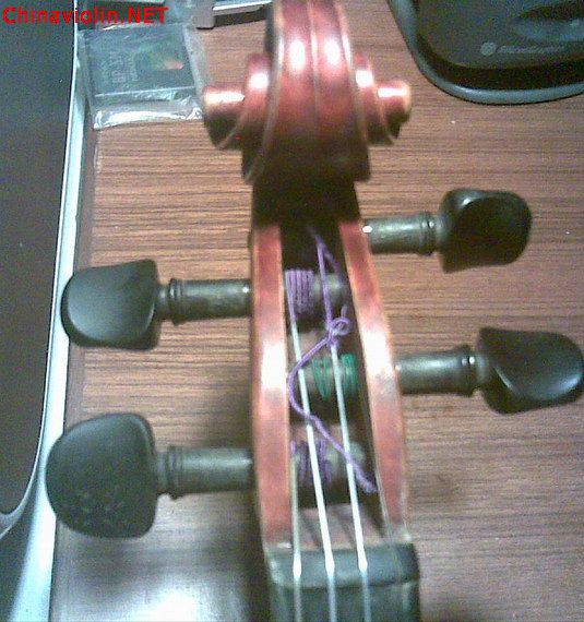

琴弦断弦后的修补接法(断在弦槽)
2016-3-18 11:06 | 原作者: 鱼儿 | 来自: 中国小提琴论坛(原文)
摘要: 断在弦槽里,可以这个方法打结,就可重新使用,不影响有效弦长和音色。
  ZZLINFEI补充实物结示例图(链接):

断弦再接,在临时应急的情况下,还是比较管用的。上面是断在弦槽里的接弦方法,下面我补充断在琴码处的接弦方法。1)下拆挂弦板这端的断弦上的铜珠。2)在断弦处把外面缠绕的不锈钢和铜皮松开3-4公分。3)去掉内包的丝线用最里面的钢丝在铜珠槽里做固定,沿琴弦饶几圈,注意钢丝有弹性,不要让它松开。4)把原先松开的铜皮和不锈钢皮按顺序饶回。5)不锈钢皮外面再补饶尼龙丝。好了,这样接回的琴弦与原来的几乎一样,不同之处是在琴弦调好时琴弦旋轴端缠绕的丝线正好在琴枕处。我用这种方法接过A弦D弦G弦。

<strong><font color="#0000ff" size="5">呵呵!前些日子咋没看到“<font color="#ff0000">鱼</font>”总版这个好帖?今天来顶一下!“<font color="#ff0000">鱼</font>”总版的这个结,打好、拉紧后,两个面扁扁平平的,应该给它起个名字叫做“扁平结”。呵呵!<br/>2楼“<font color="#99cc00">琴结</font>”老师说的办法也很好!只是不知“琴弦调好时琴弦旋轴端缠绕的丝线正好在琴枕处”的情况,是否影响琴弦发音?还望逢便告知!呵呵!</font></strong>

<p><br/><strong><font color="#0000ff" size="5">呵呵!偶来多嘴说两个方法给“<font color="#99cc00" face="Verdana">绿草莓</font>”老师参考!只要不是演奏琴,遇到断在琴马处,就将结打在马后靠拉弦板一端。若断在弦枕处,可给该弦装个弦钩,让断头伸到弦轴槽内,再按“<font color="#ff0000">鱼</font>”总版的方法打结。申明:偶的说法自己没试过,只是临时想到提供参考的。有错还望鉴谅哦!呵呵!</font></strong></p>

刚刚找出这帖,照着接好一根多米尼红茵菲A弦,很好,谢版主!

我的还是接不起啊,一调弦就又松了

<p>松几次后就紧了。</p>
