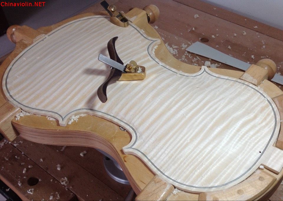

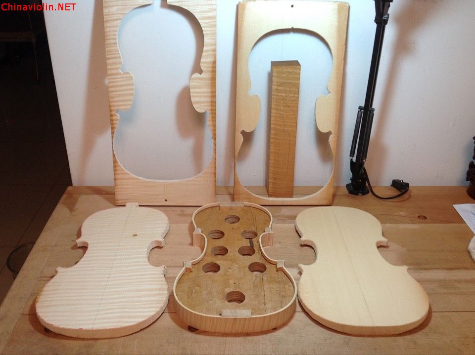

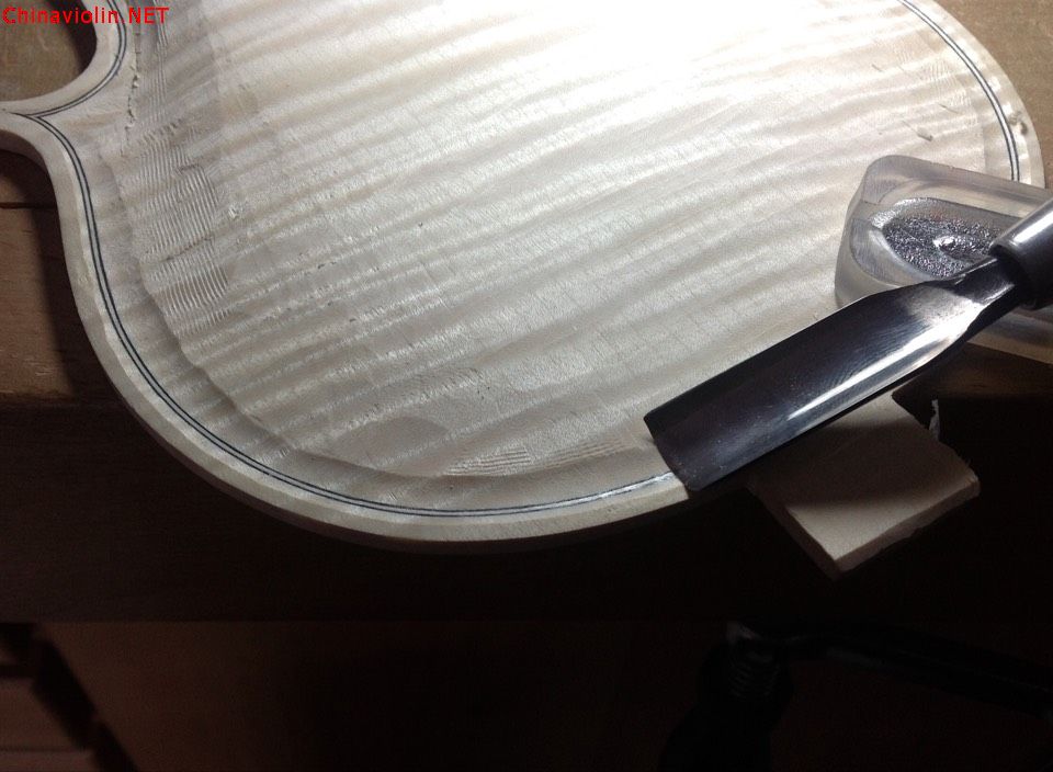

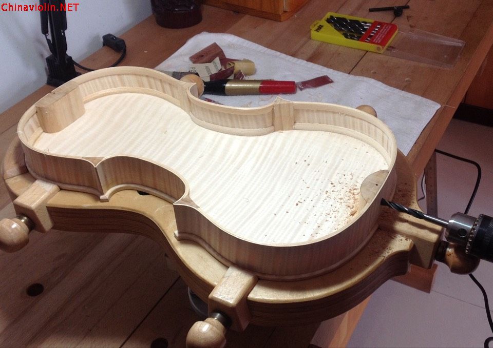

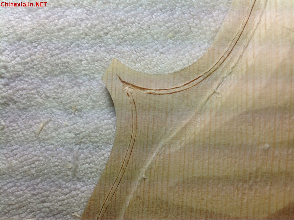

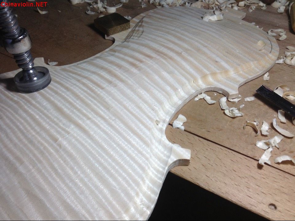

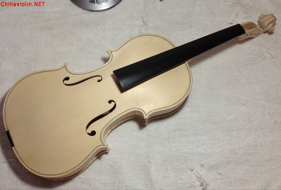

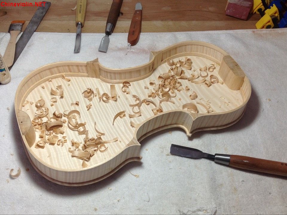

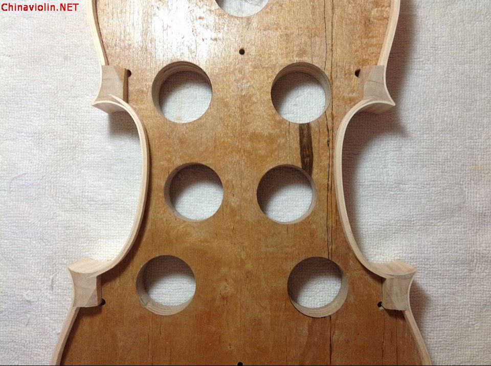

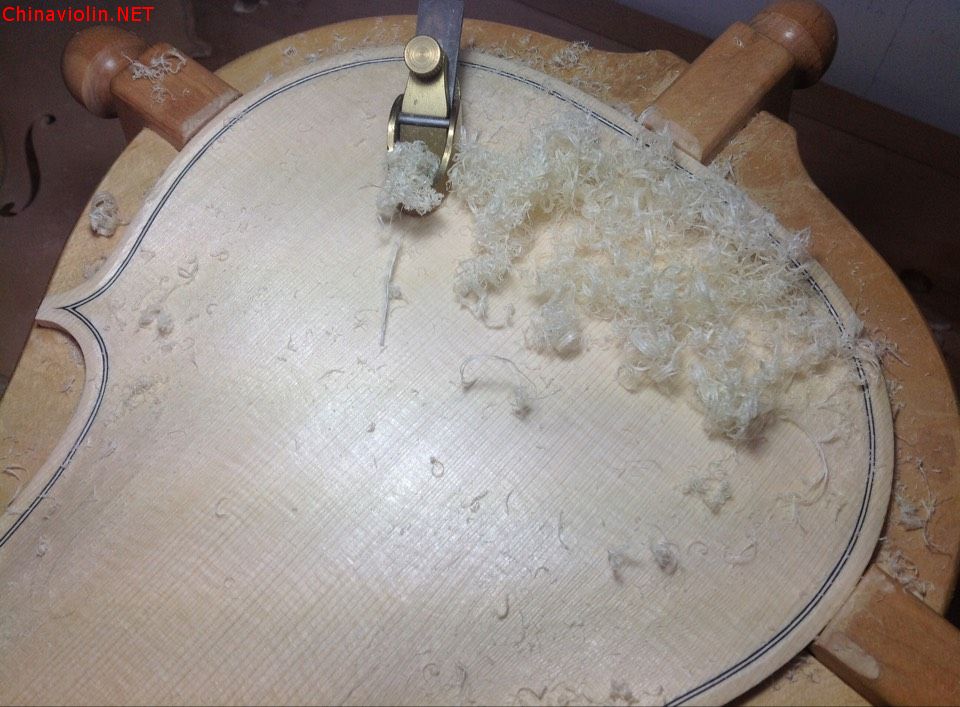

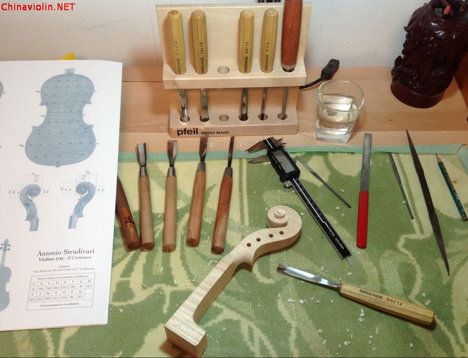

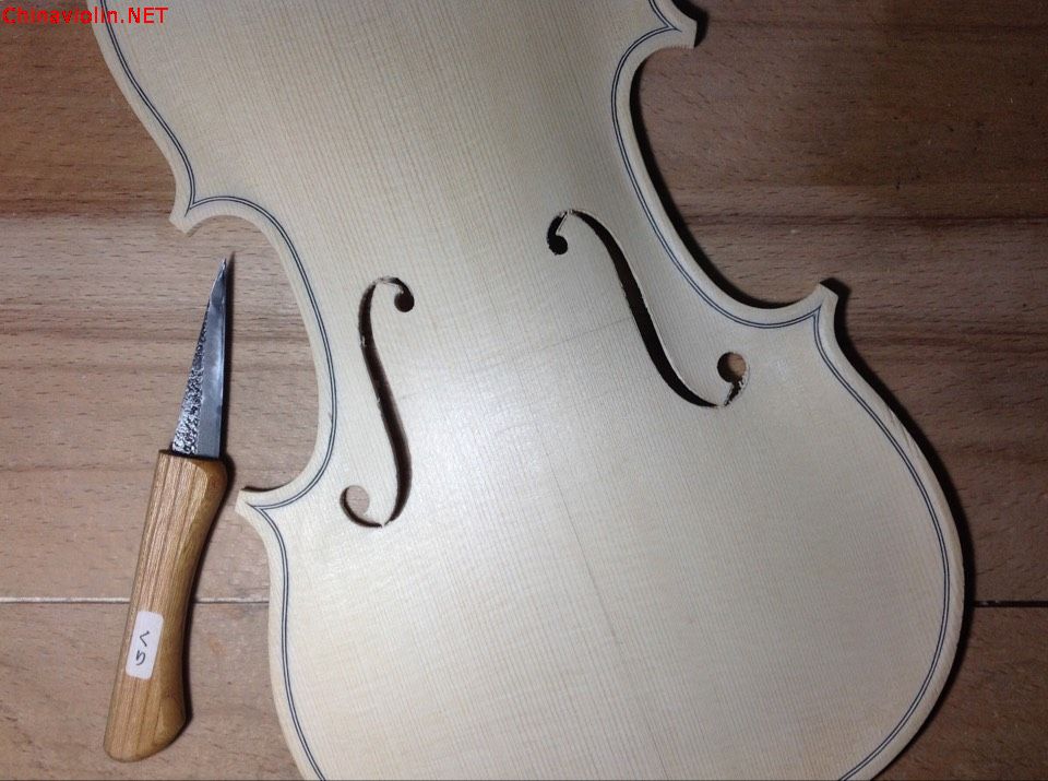

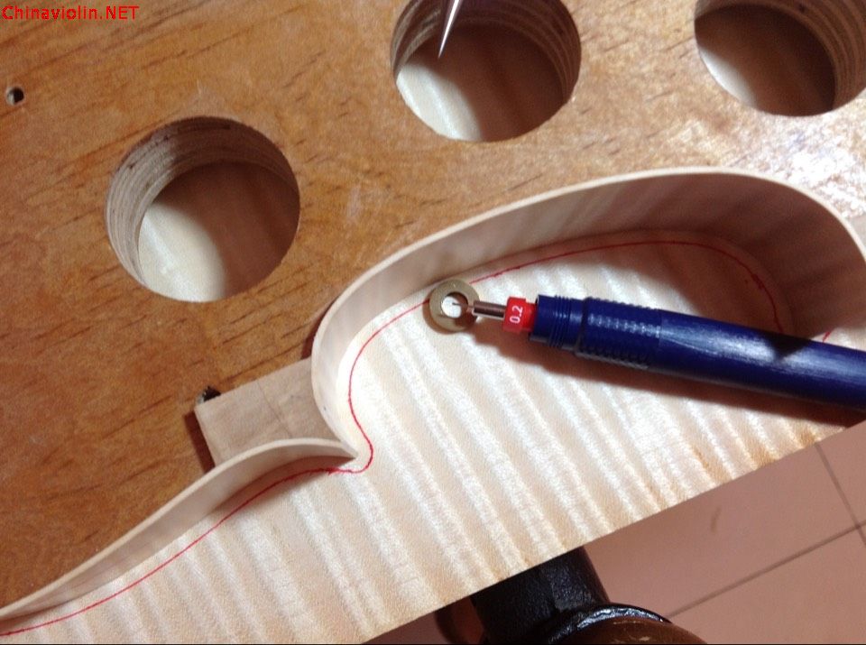

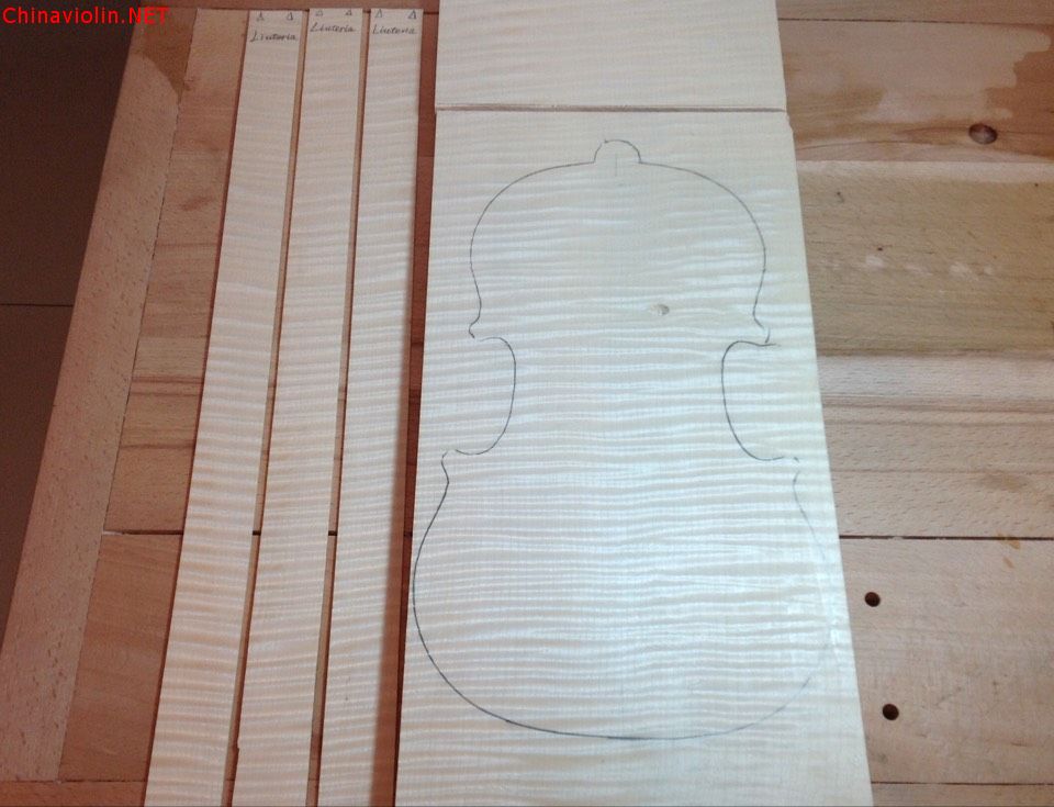

用图片讲述一把琴的制作过程,和所需要的工具!
2016-3-18 10:53 | 原作者: 老沙 | 来自: 中国小提琴论坛(原文)
摘要: 由于图片数的限制,图片暂时传到这里。其中有些图片发的与制作顺序有点颠倒了。 以下是引用王温清在2015-10-23 16:10:00的发言: 这工作台在哪里有卖,多少银子? 老彭处订做的,3000元。巜老沙的手艺口 ...

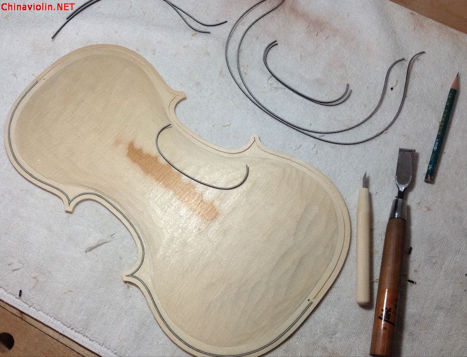

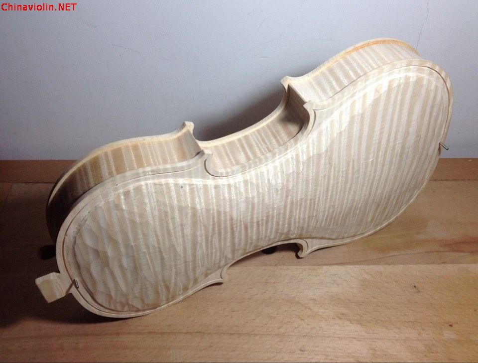

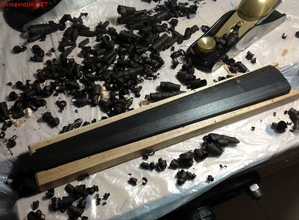

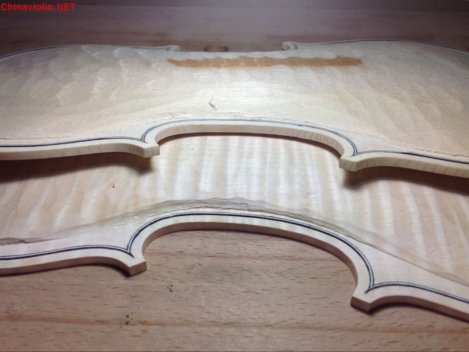

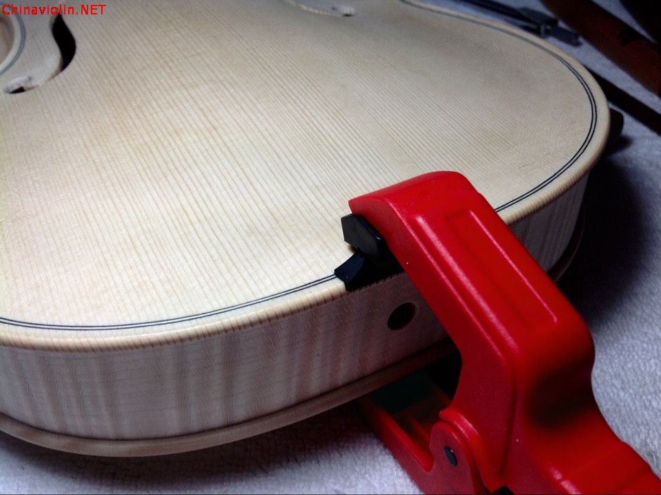

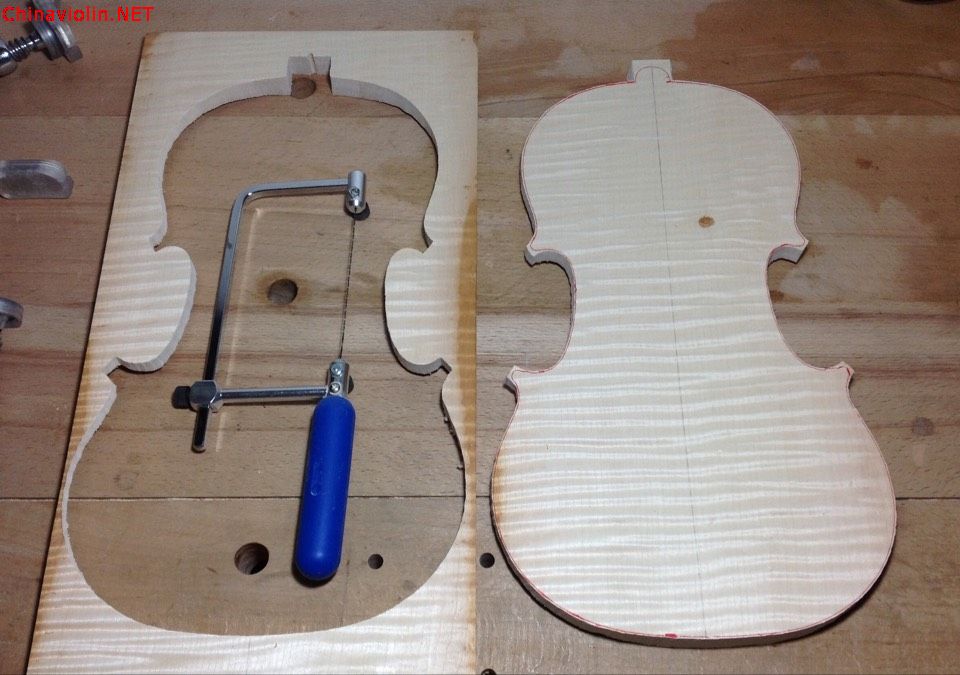

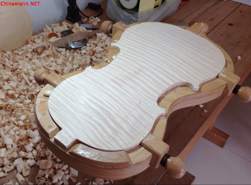

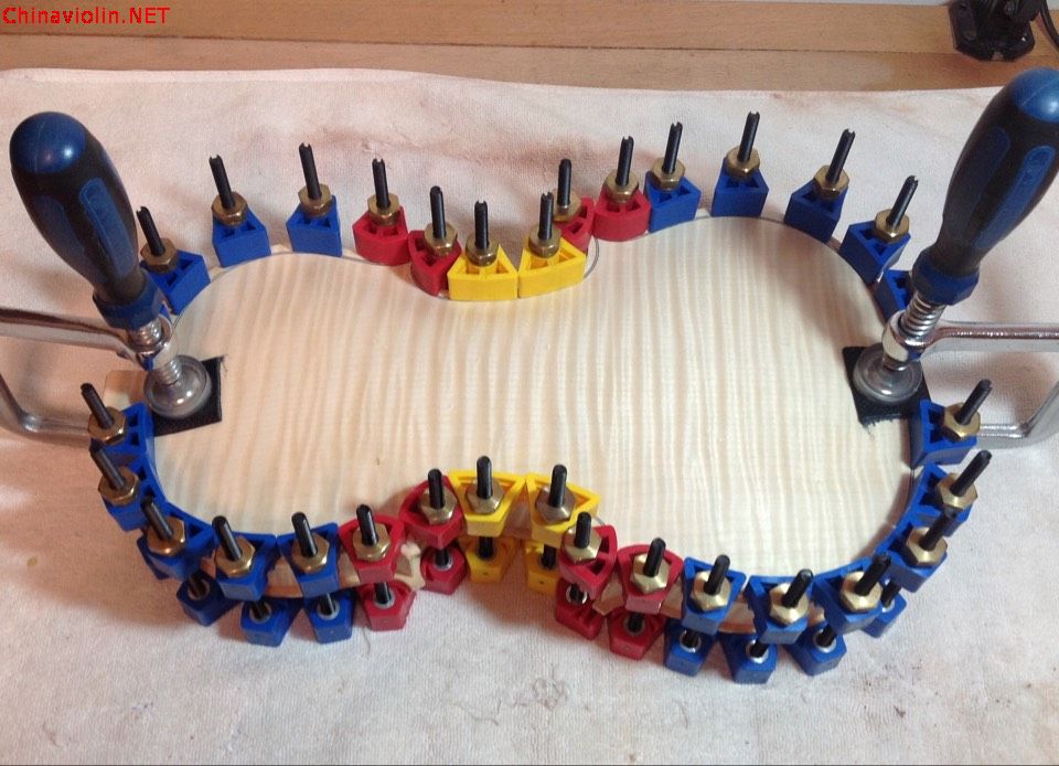

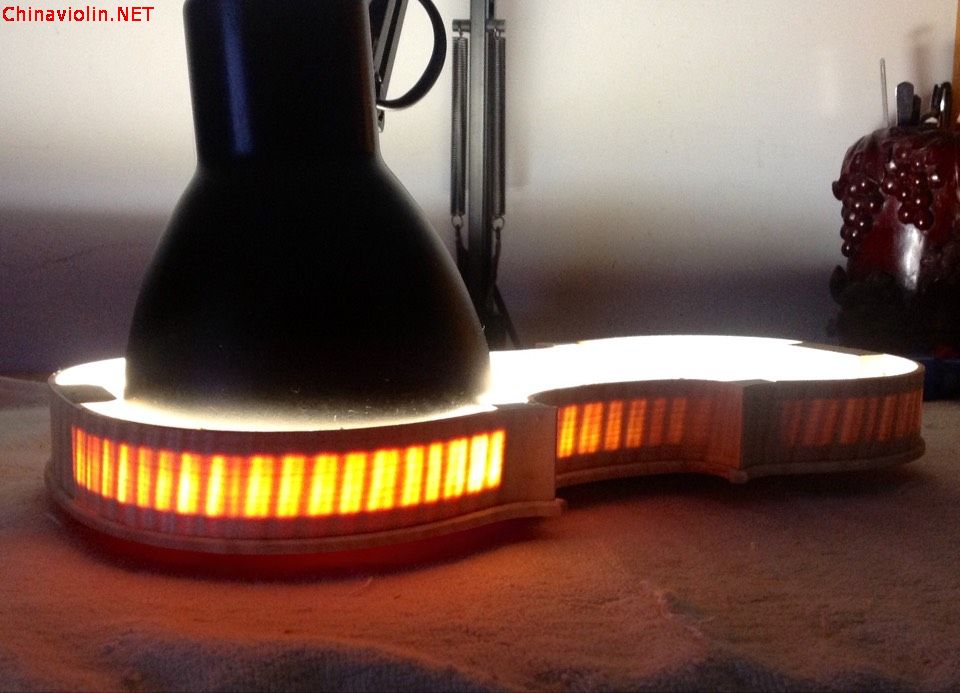

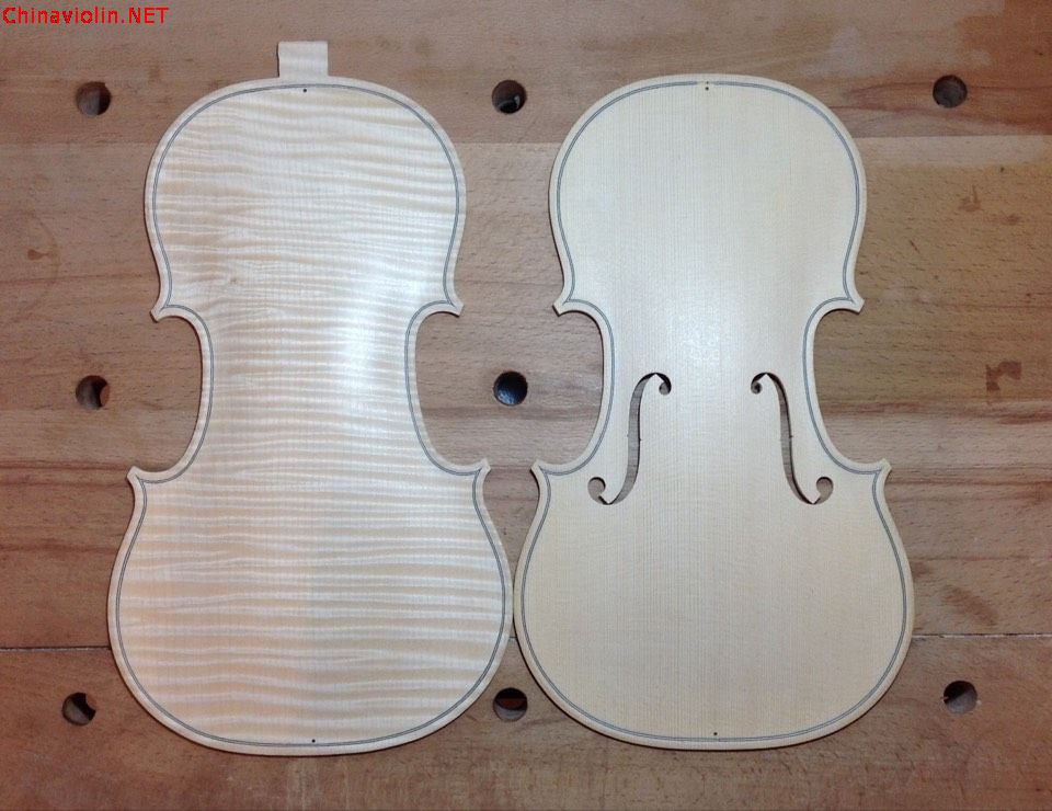

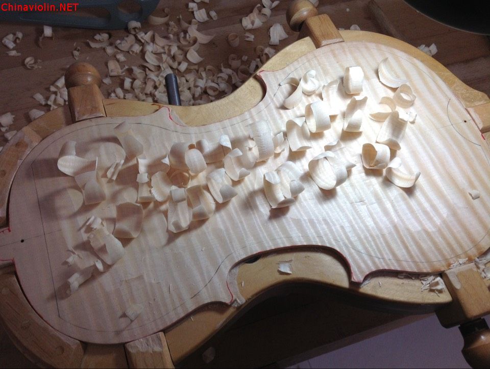

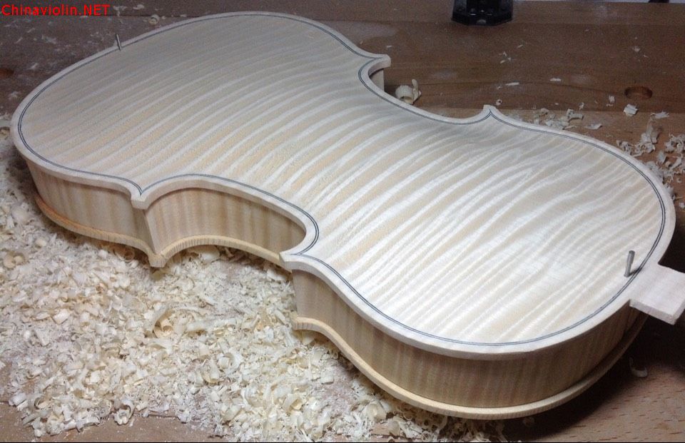

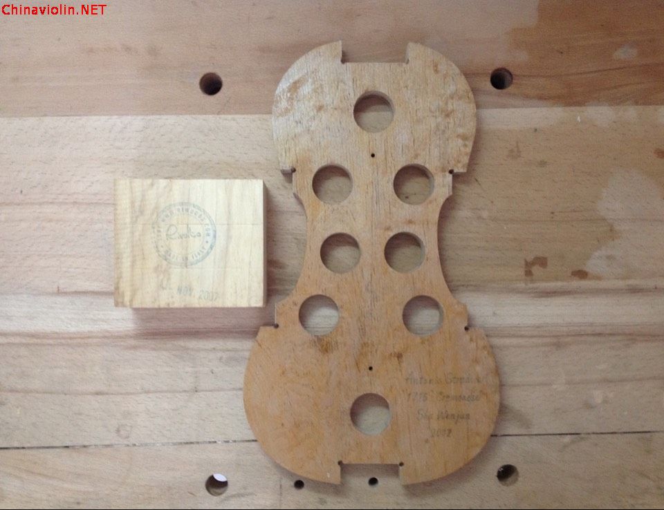

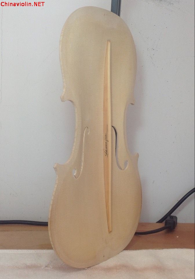

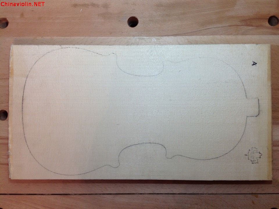

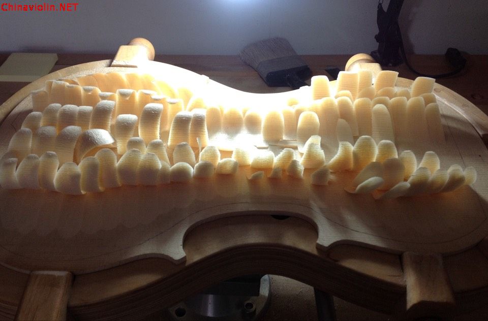

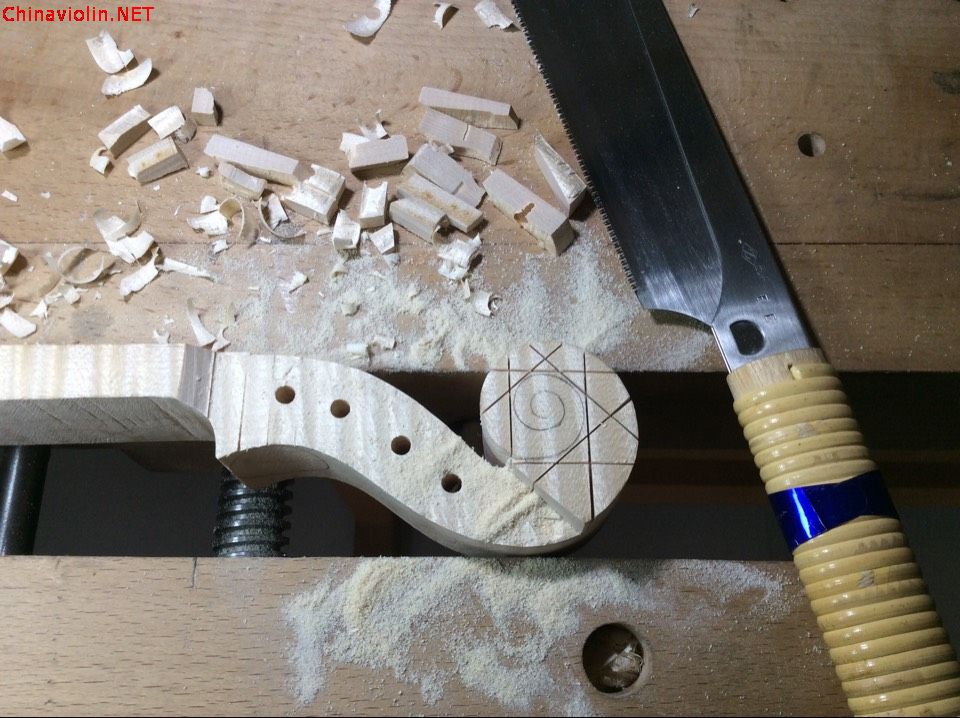

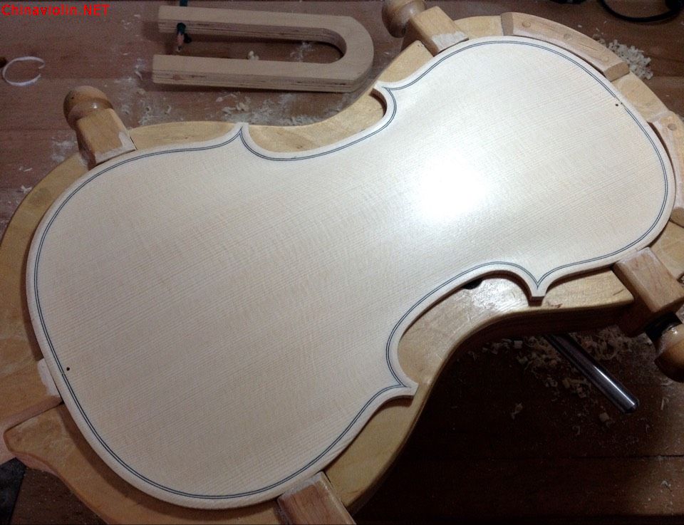

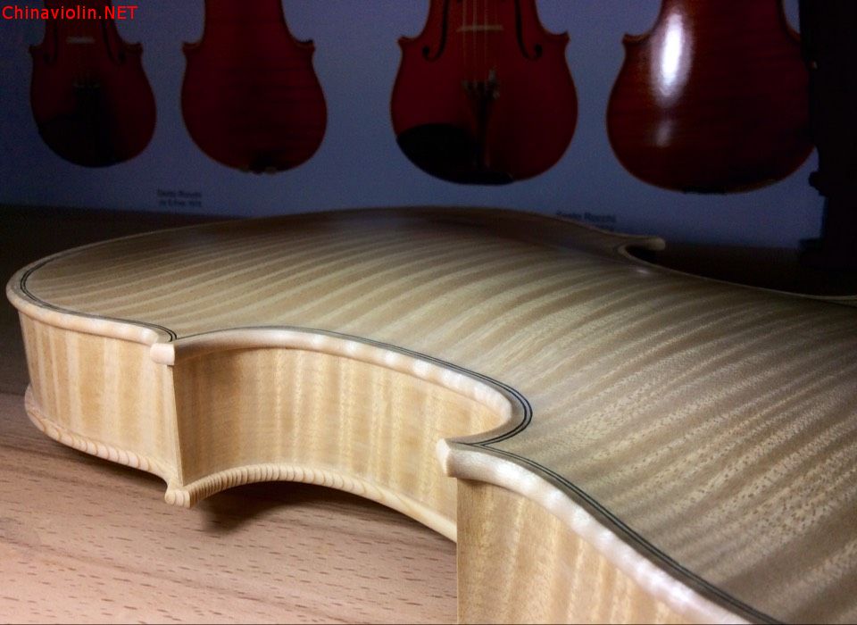

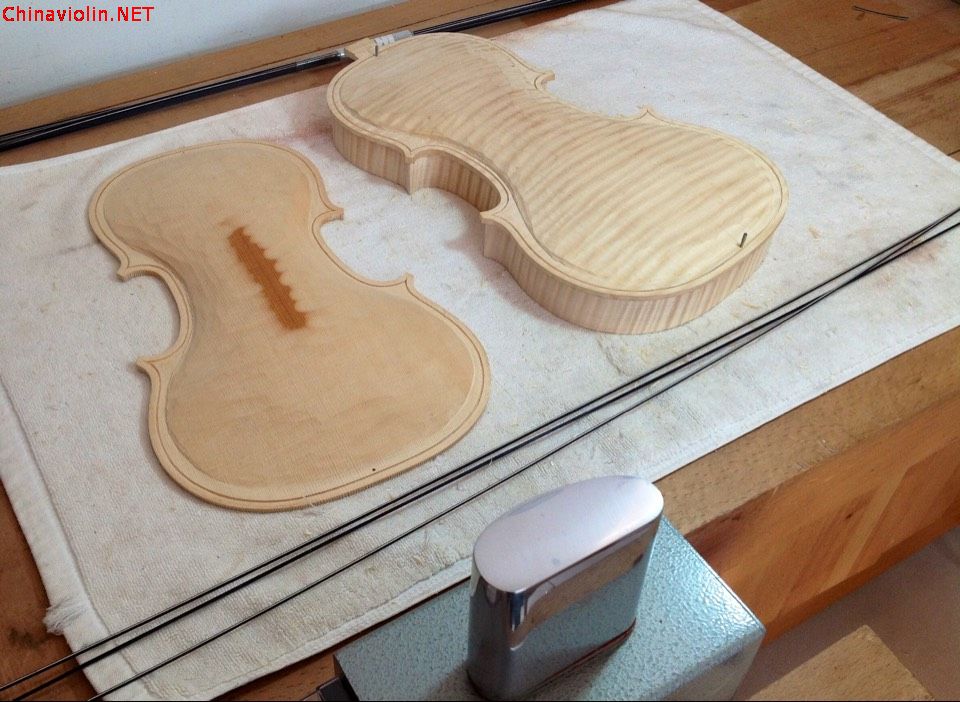

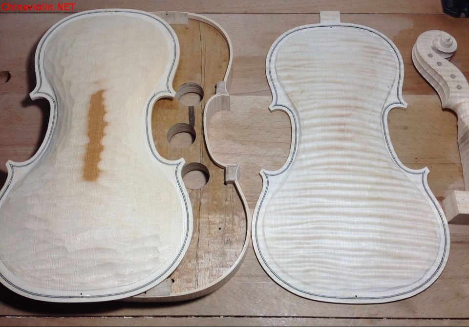

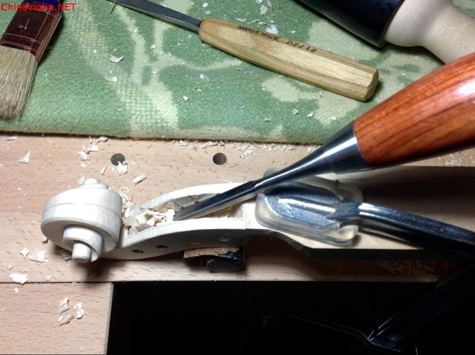

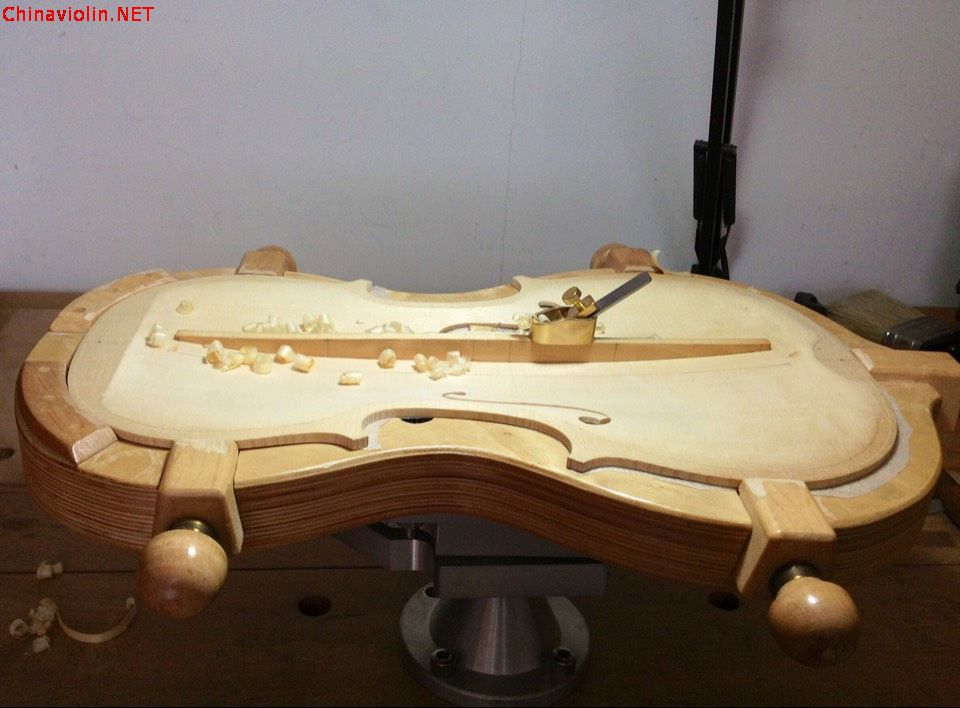

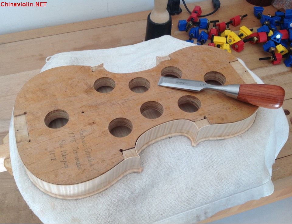

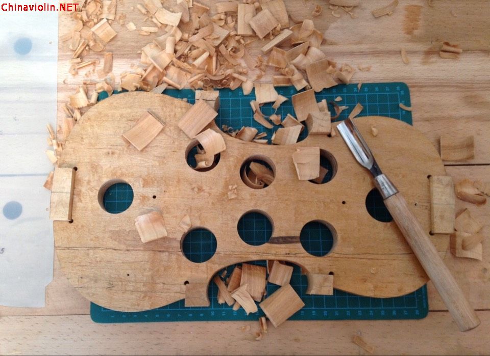

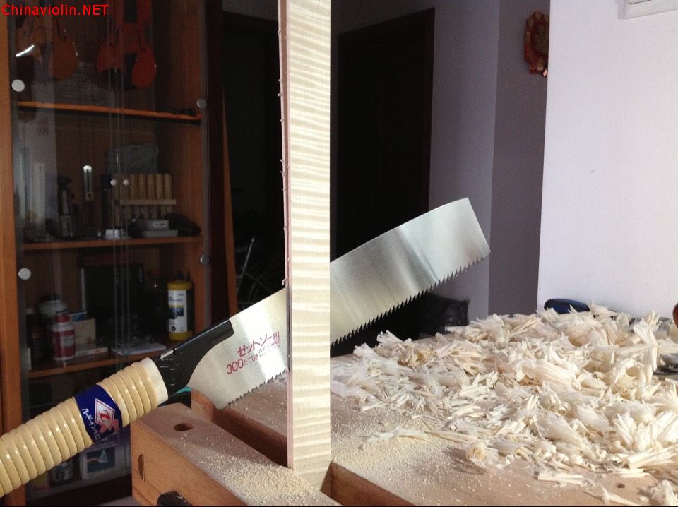

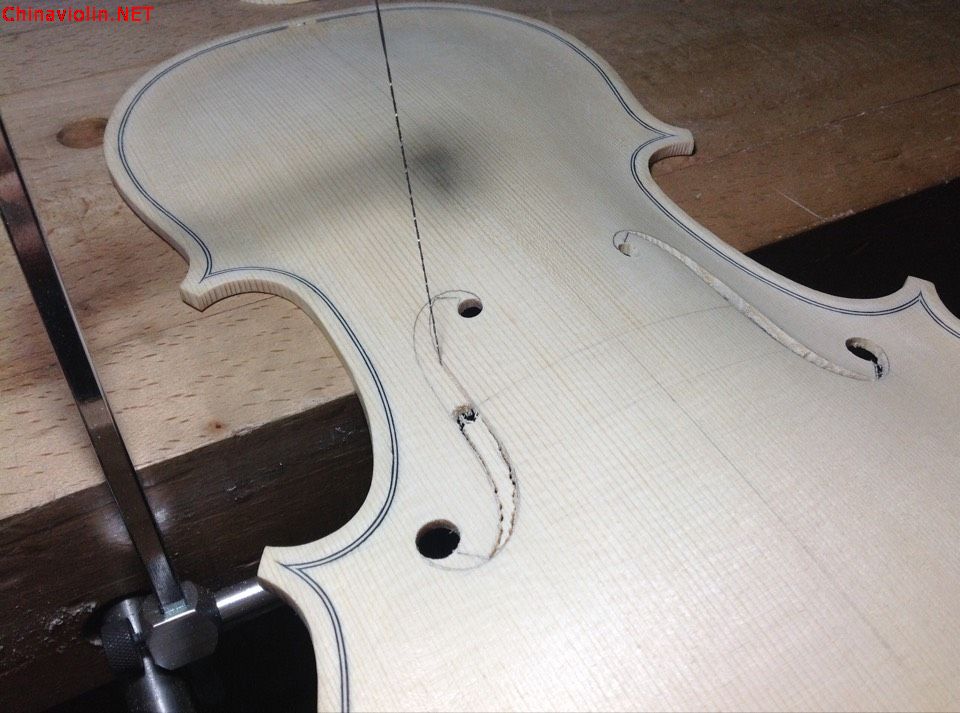

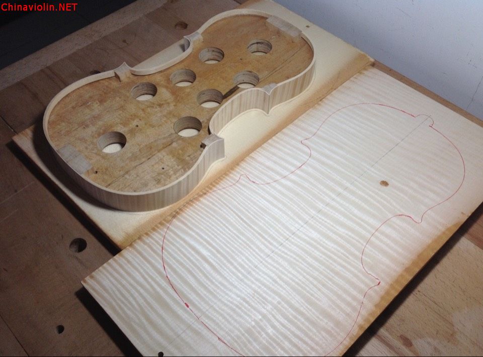

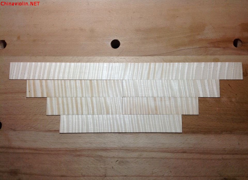

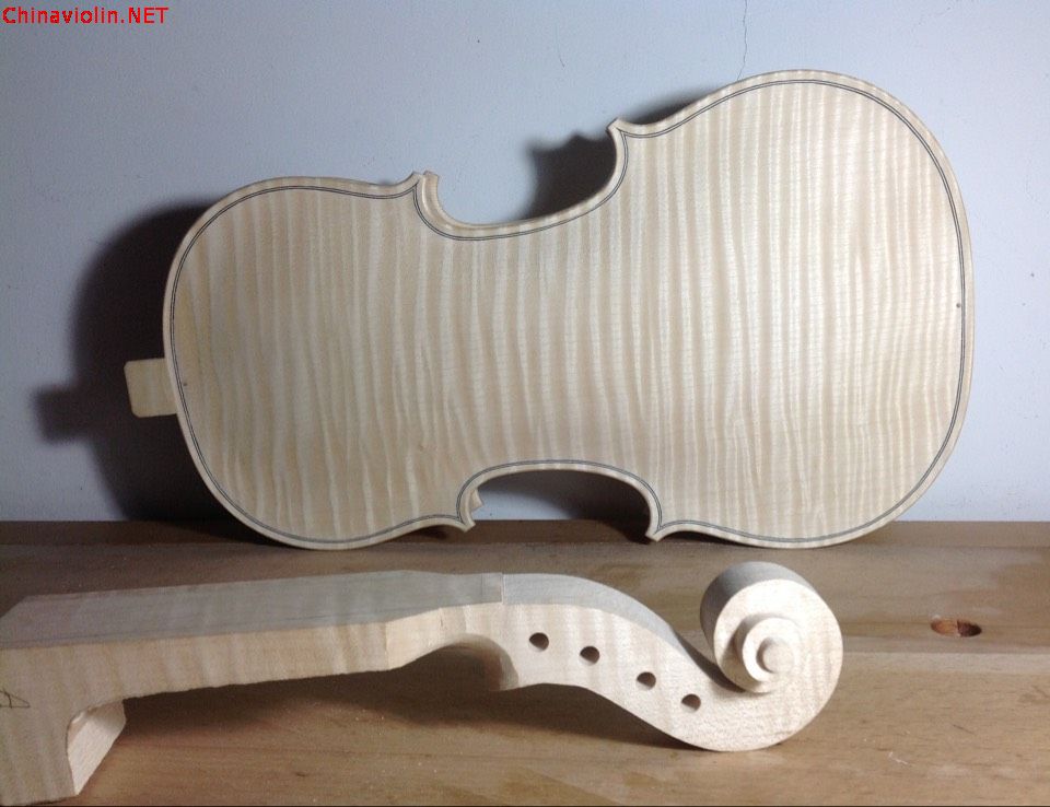

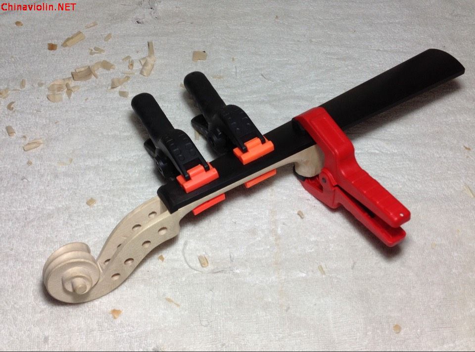

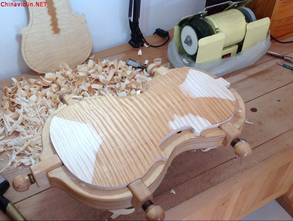

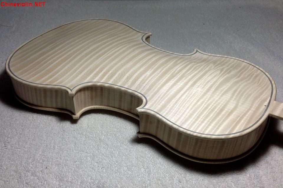

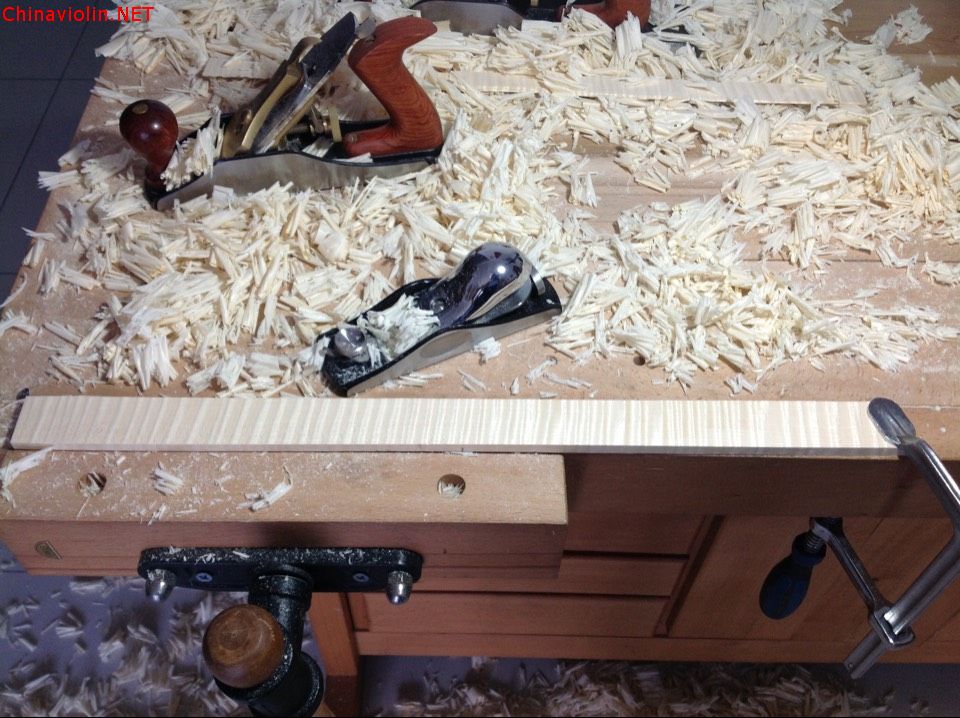

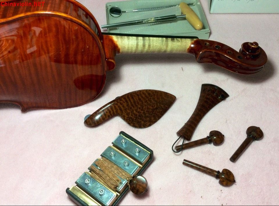

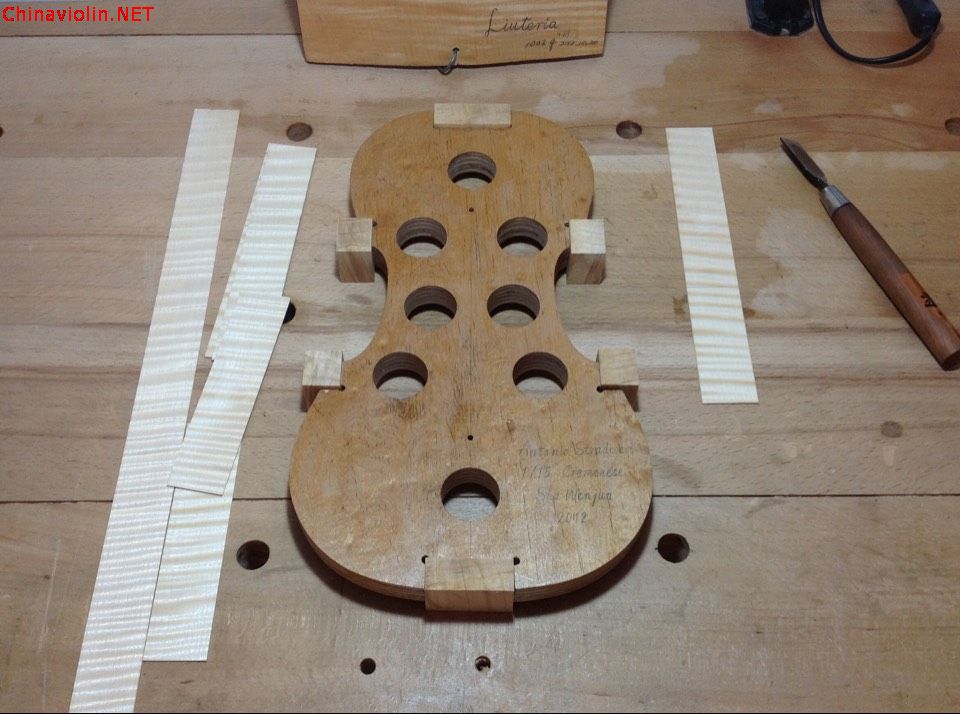

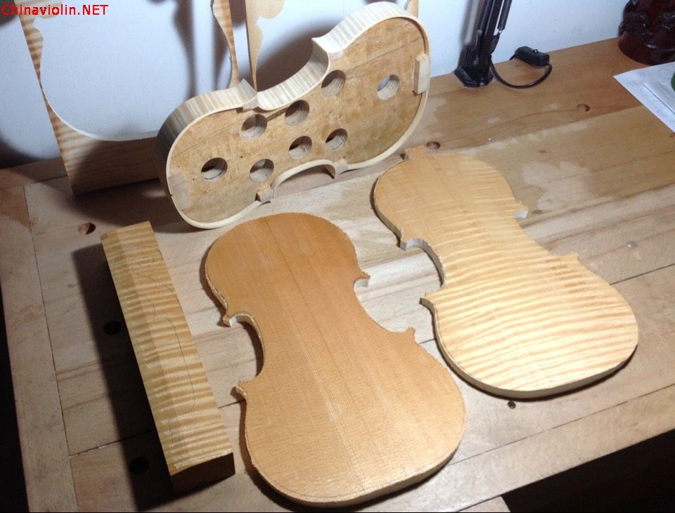

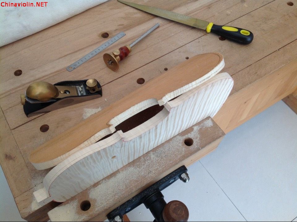

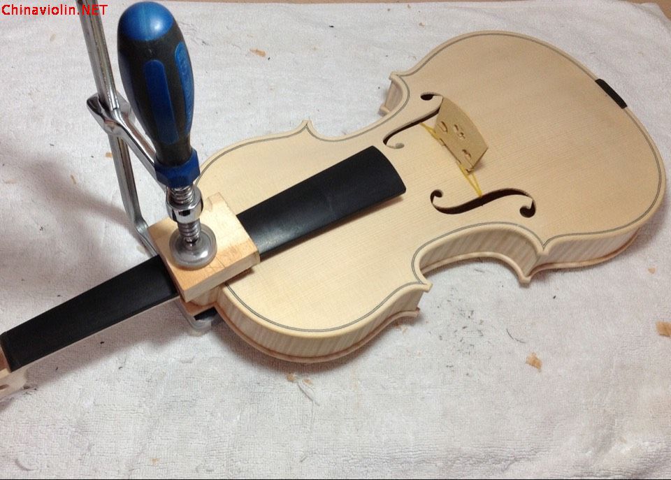

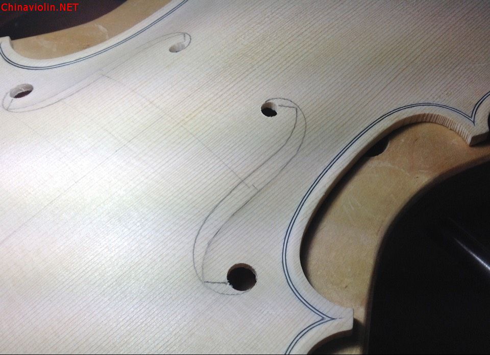

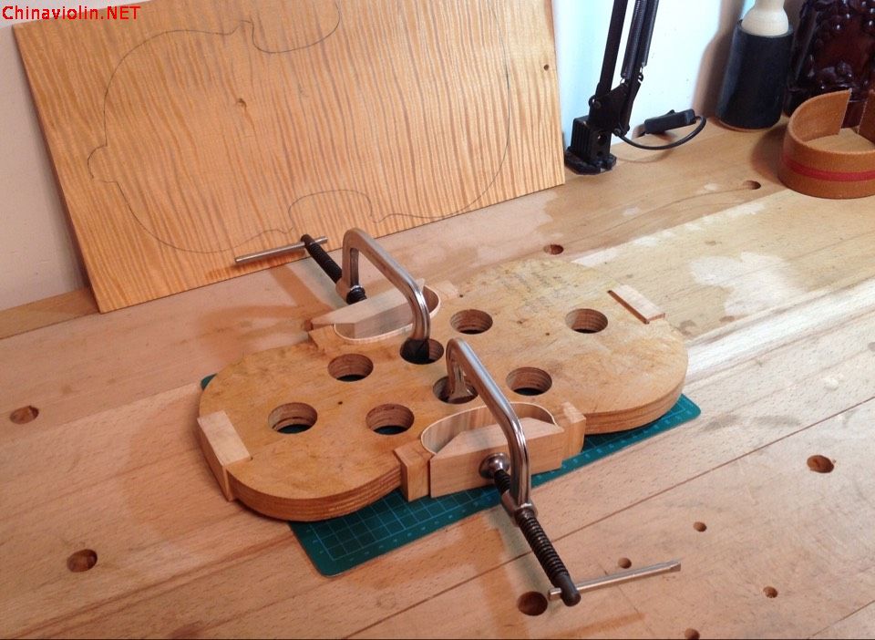

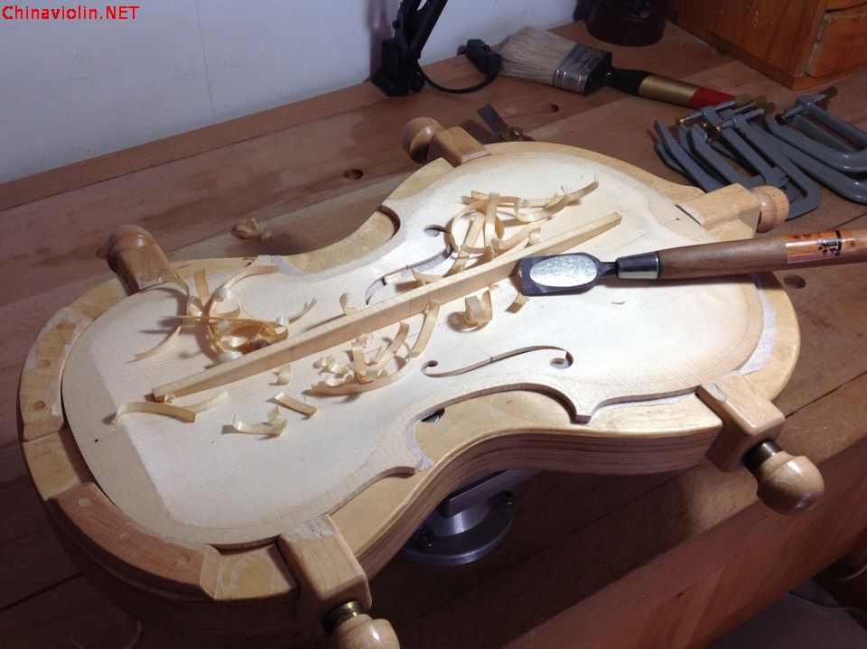

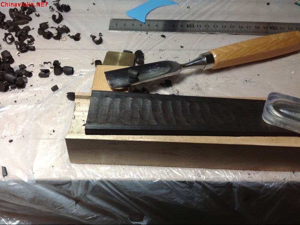

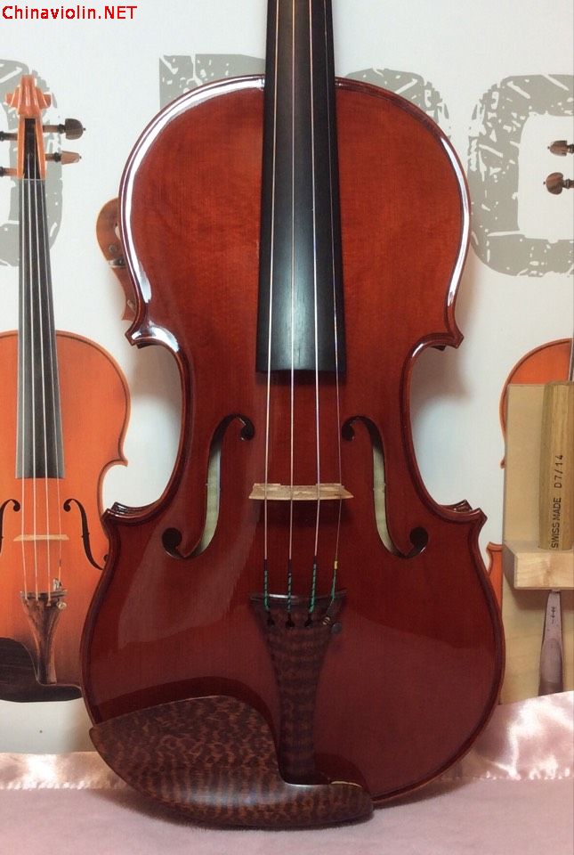

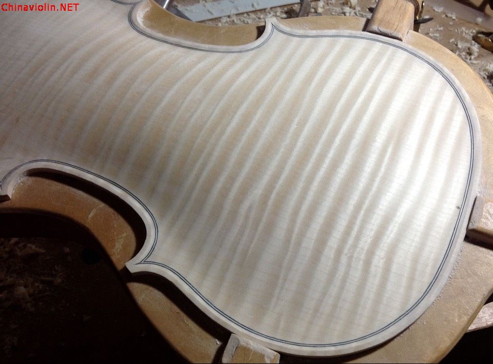

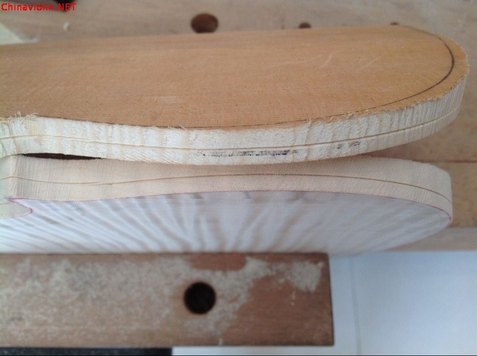

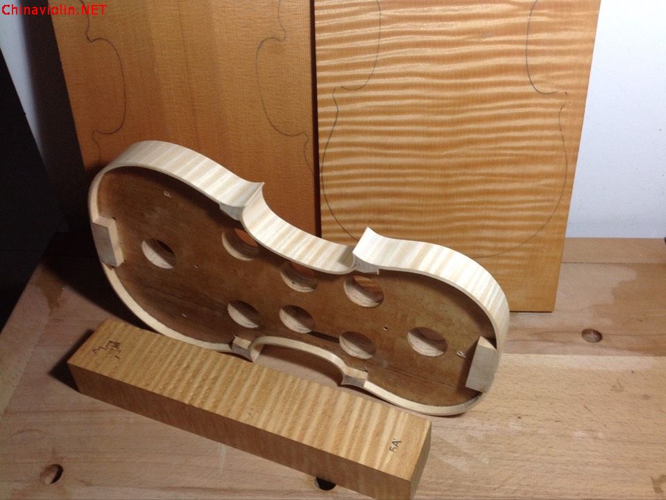

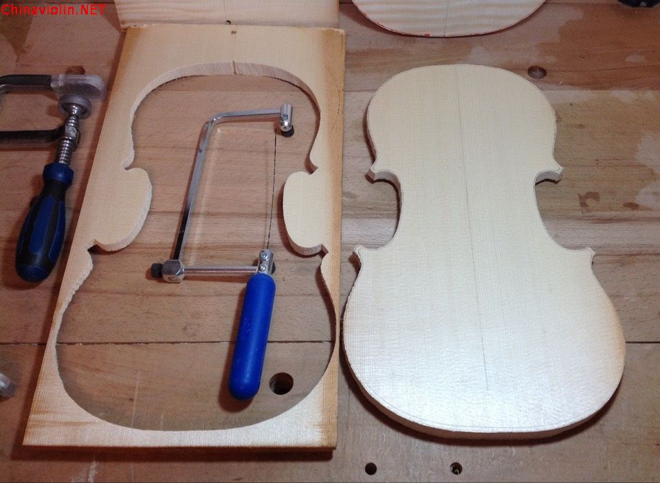

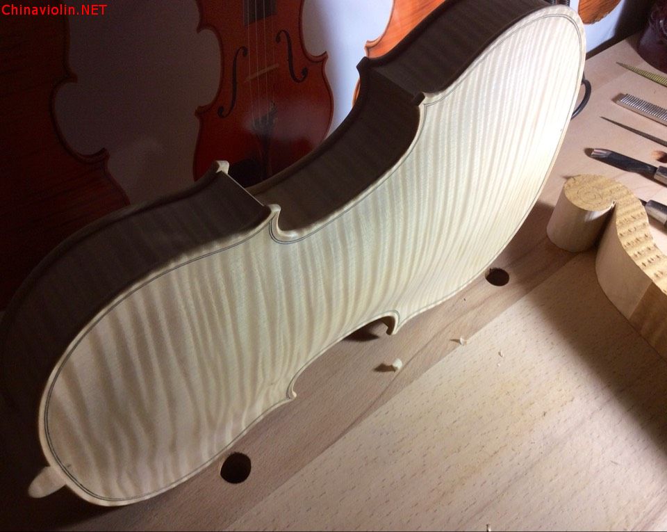

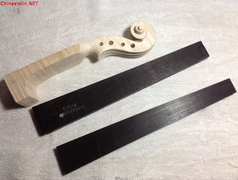

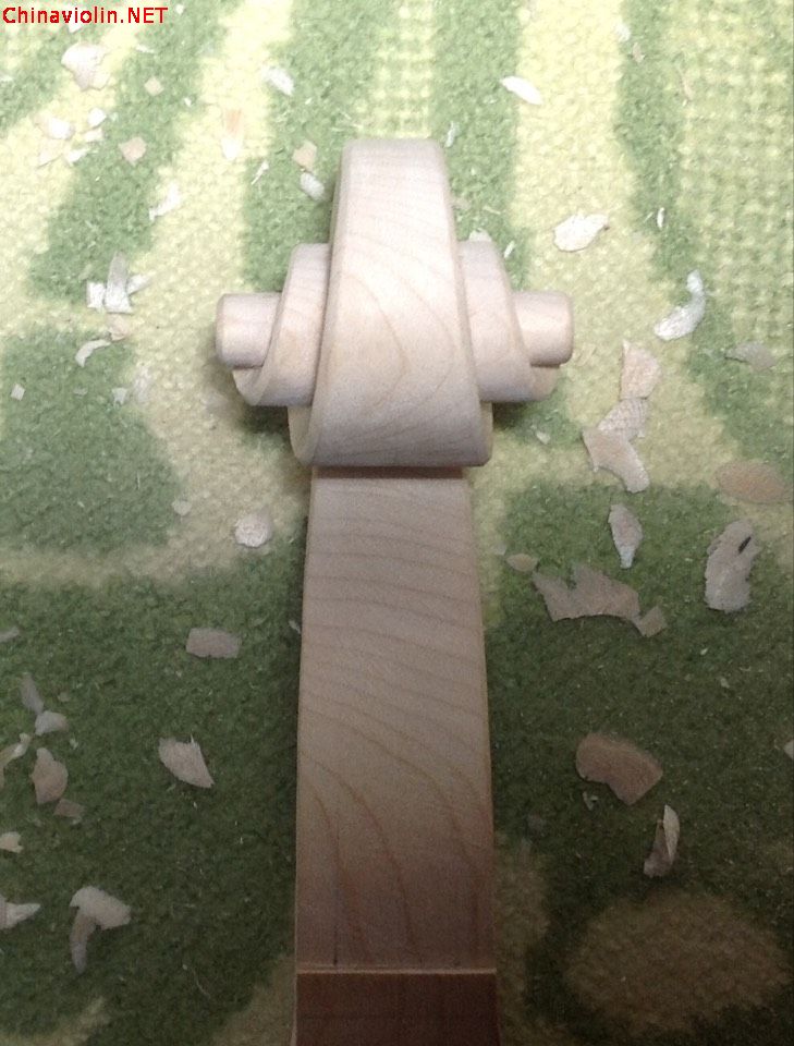

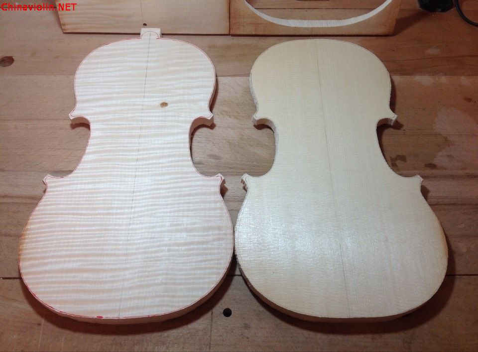

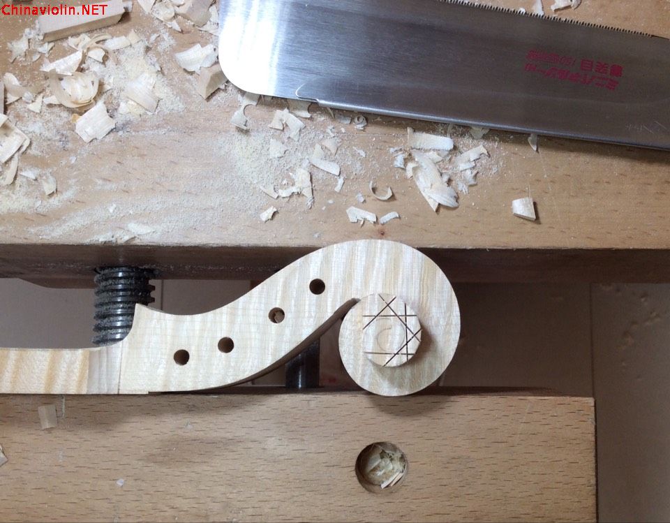

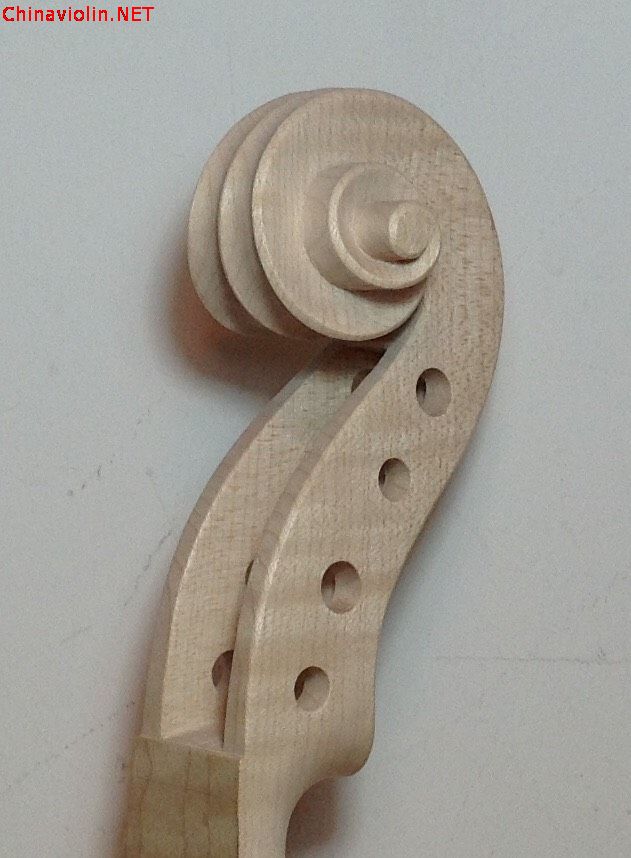

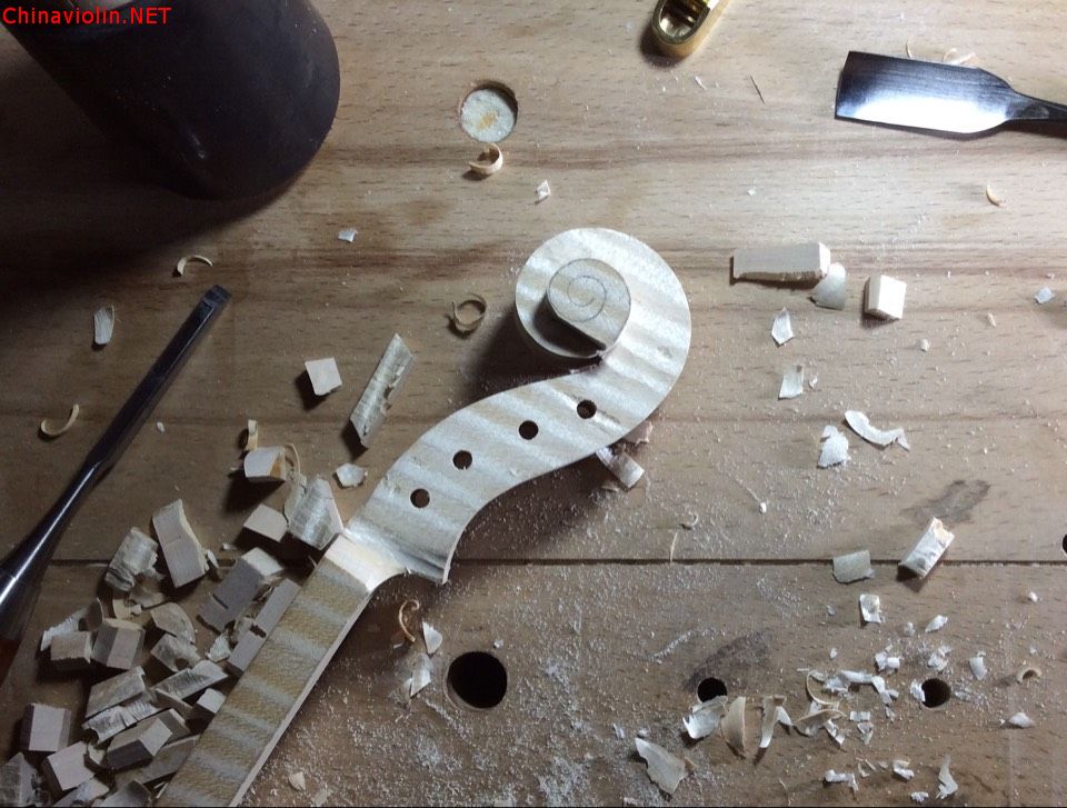

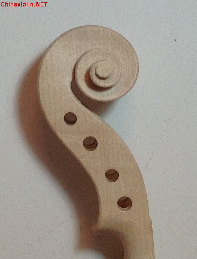

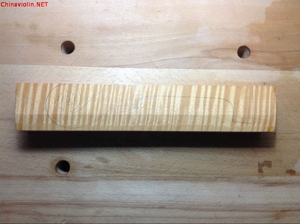

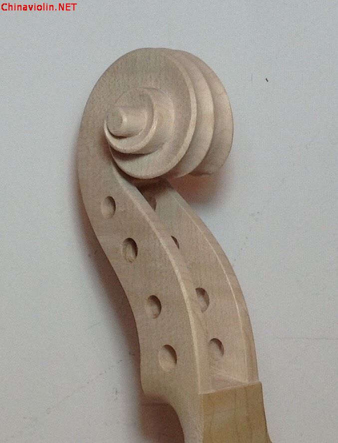

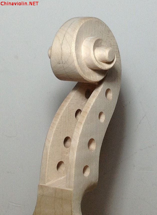

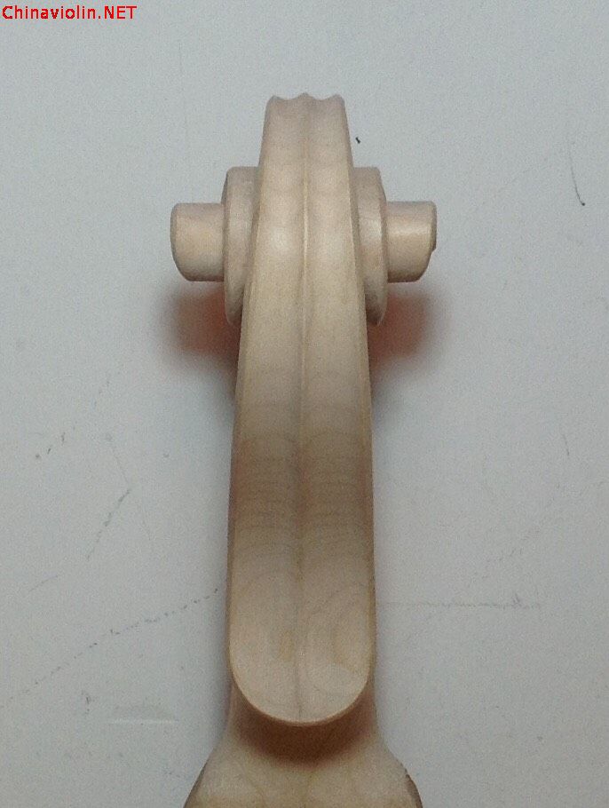

巜老沙的手艺口碑很好。不过发现贴中琴头照片不是同一料的,二块料档次有点差距哦。》回zjljl:谢谢您看的很仔细,确实有4张琴头制作照片不是这把琴的,因为我在刻这把琴头时没有拍摄锯螺旋这道工序,为了说明琴头制作过程,特意找了另一把琴头的制作照片。我制作的每把琴基本都有过程图片的。发这些图片一是供大家分享,也可供初学制琴者参考。就是发图太麻烦,先要缩小才能发。

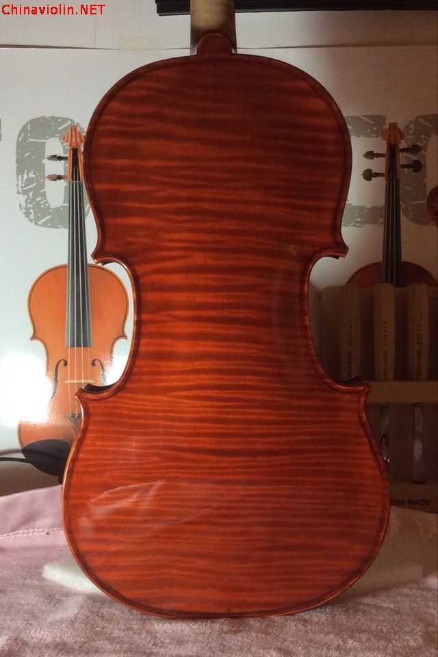

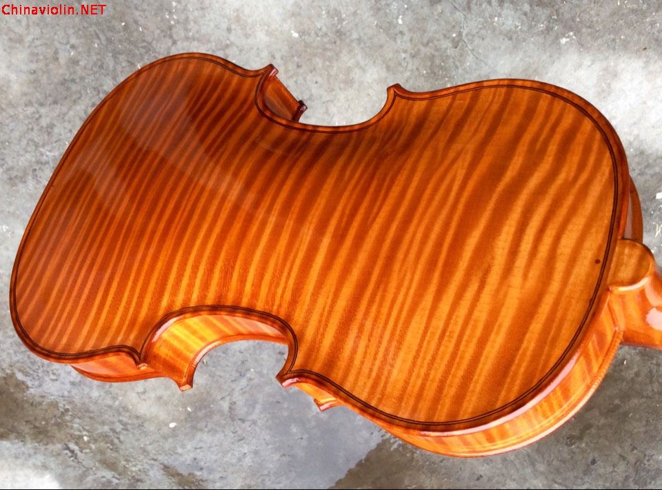

这把琴还有一个特点:面板也是独板料!这种料也是比较少的。

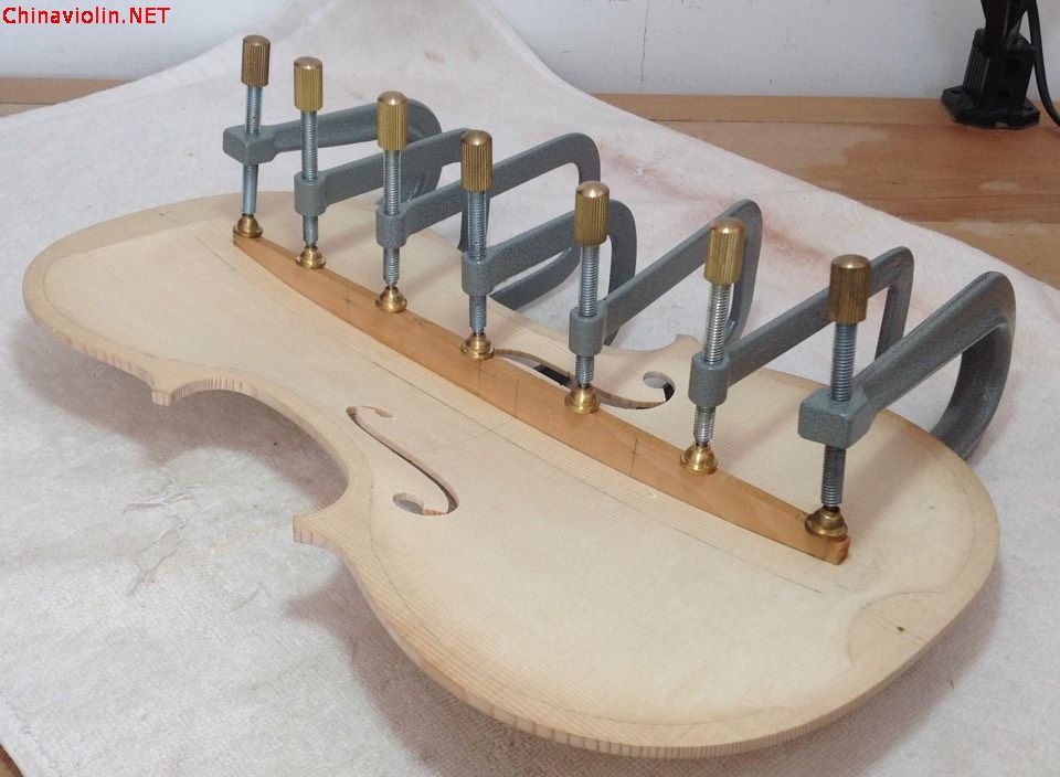

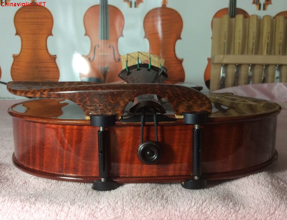

感谢老沙送的拼缝大铁刨,一直在用,非常好用,你的像照出来很有领导风范,赞一个! 老沙工艺一流,,没得说,只是有一点想问一下,你的这个低音梁好像跟传统的不太一样,这样的低音梁声音出来是什么特点?
