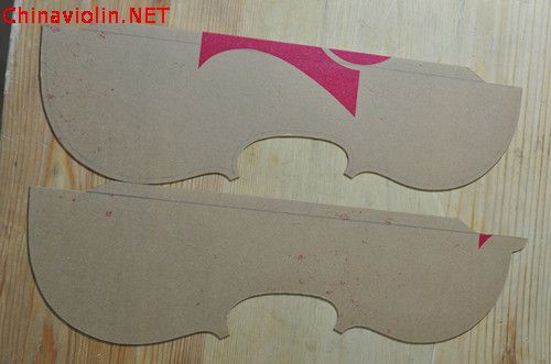

引用 leilei0611 2013-10-23 18:04

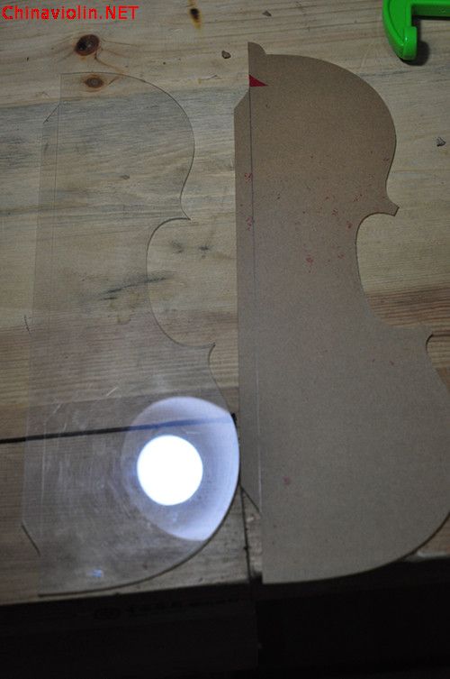

用水口钳和锉刀修正外沿最终与照片一样大,要做2块。 dsc_0149_副本.jpg <br/>
引用 leilei0611 2013-10-23 18:09
将其中一块用分线规延外沿向内返3.8mm切下制成内样板。 dsc_0151_副本.jpg <br/> dsc_0155_副本.jpg <br/>
引用 小于 2013-10-23 19:04
把两块样板在一开始的时候就粘在一起会更好一些。粘的时候要用3m喷管胶,不然纸的变形比较大。

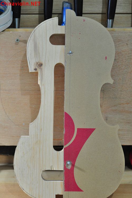

引用 leilei0611 2013-10-23 21:11

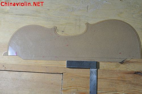

dsc_0156_副本.jpg <br/>

引用 小于 2013-10-23 21:16
<p>我说的详细一些。</p>
<p>&nbsp;</p>
<p>1:准备图纸。</p>
<p>&nbsp;</p>
<p>2:准备样板。&nbsp; 内外两块样板, 一开始的时候,这两块样板是需要粘在一起的,这样之后更简单一些,当然,之后是要用溶胶剂再把这两块样板打开。</p>
<p>&nbsp;</p>
<p>3:图纸粘在样板上。</p>
<p>&nbsp;</p>
<p>4: 模具木材画中线, 样板画中线</p>
<p>&nbsp;</p>
<p>5:用四个架子完全把样板和木材固定, 按中线打两个定位孔,孔径要和之后的楔子完全一致。</p>
<p>&nbsp;</p>
<p>6:按图纸修整外轮廓线</p>
<p>&nbsp;</p>
<p>7:使用溶胶剂打开两块样板,取其中一块,按所需尺寸做内模具,修整。</p>
<p>&nbsp;</p>
<p>&nbsp;</p>
<p>这样,你可以用最短的时间,达到最准确的效果。</p>

引用 小于 2013-10-24 21:24
你首先要做的是  找到完全匹配的小圆柱形金属楔子 和 合适的钻头。  别小看这个, 光这一点儿做不准的话,后面麻烦大了去了
引用 leilei0611 2013-10-26 19:49
<div class="quote"><b>以下是引用<i>小于</i>在2013-10-24 21:24:00的发言:</b><br/>你首先要做的是 找到完全匹配的小圆柱形金属楔子 和 合适的钻头。 别小看这个, 光这一点儿做不准的话,后面麻烦大了去了 </div><p></p>这一步我也在上一个模具中体会到了,我是这样做的,在内模具上用3.0mm钻头钻孔,小圆柱形金属楔子用3.2mm的,样板的孔也是3.2mm行不?

引用 leilei0611 2013-12-19 20:11

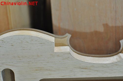

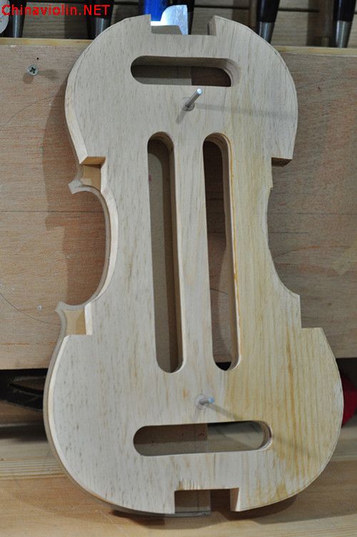

<p>按照小于老师的最高指示做到这样,最近为了生活奔忙,但心中理想一定要实现。</p> dsc_0351_副本.jpg <br/> dsc_0352_副本.jpg <br/> dsc_0354_副本.jpg <br/>
引用 leilei0611 2013-12-19 20:21
内模具的料子采用自然干燥20余年的松木,由于松木较软定位销又硬所以这个小孔很容易变大,我采用质地较硬的枫木镶在里面,效果蛮好的。
