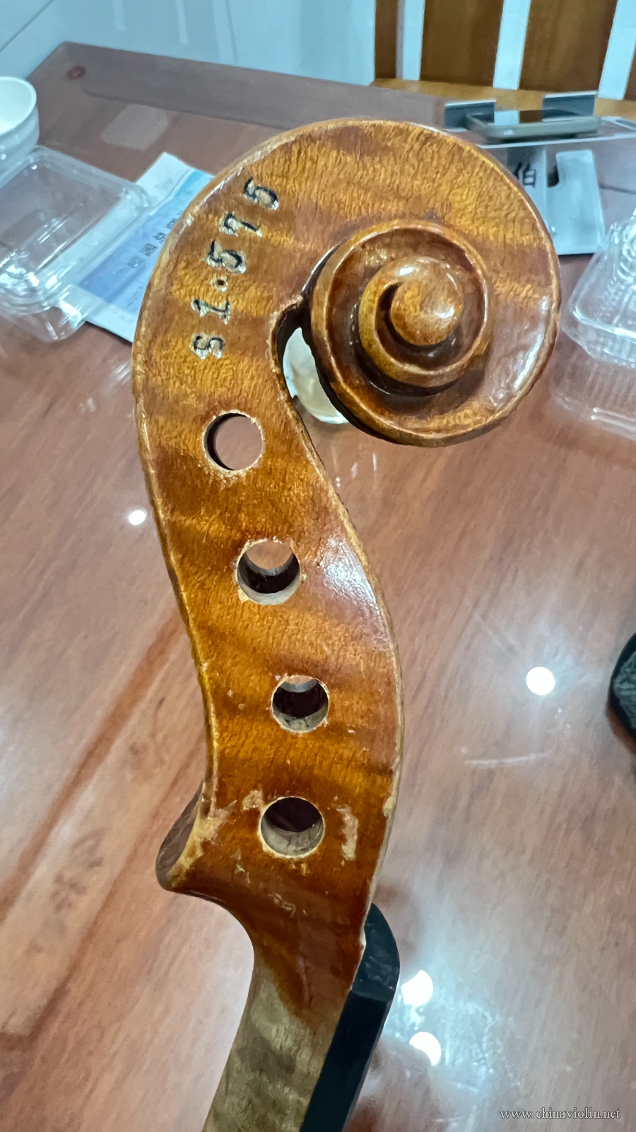

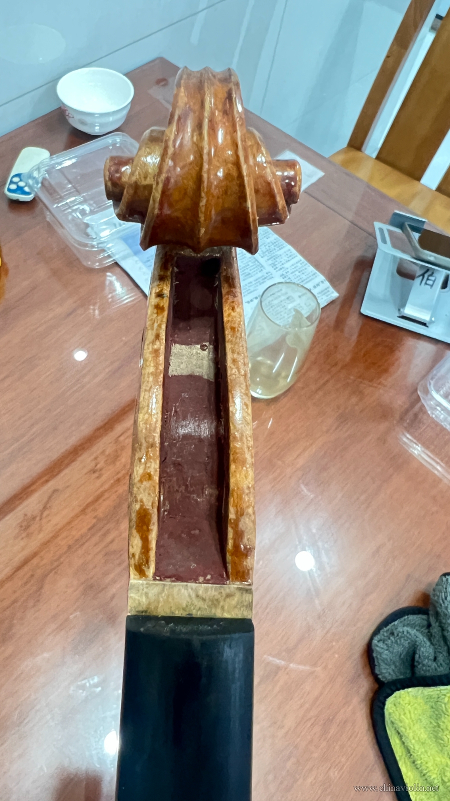

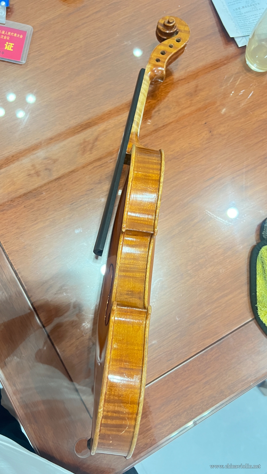

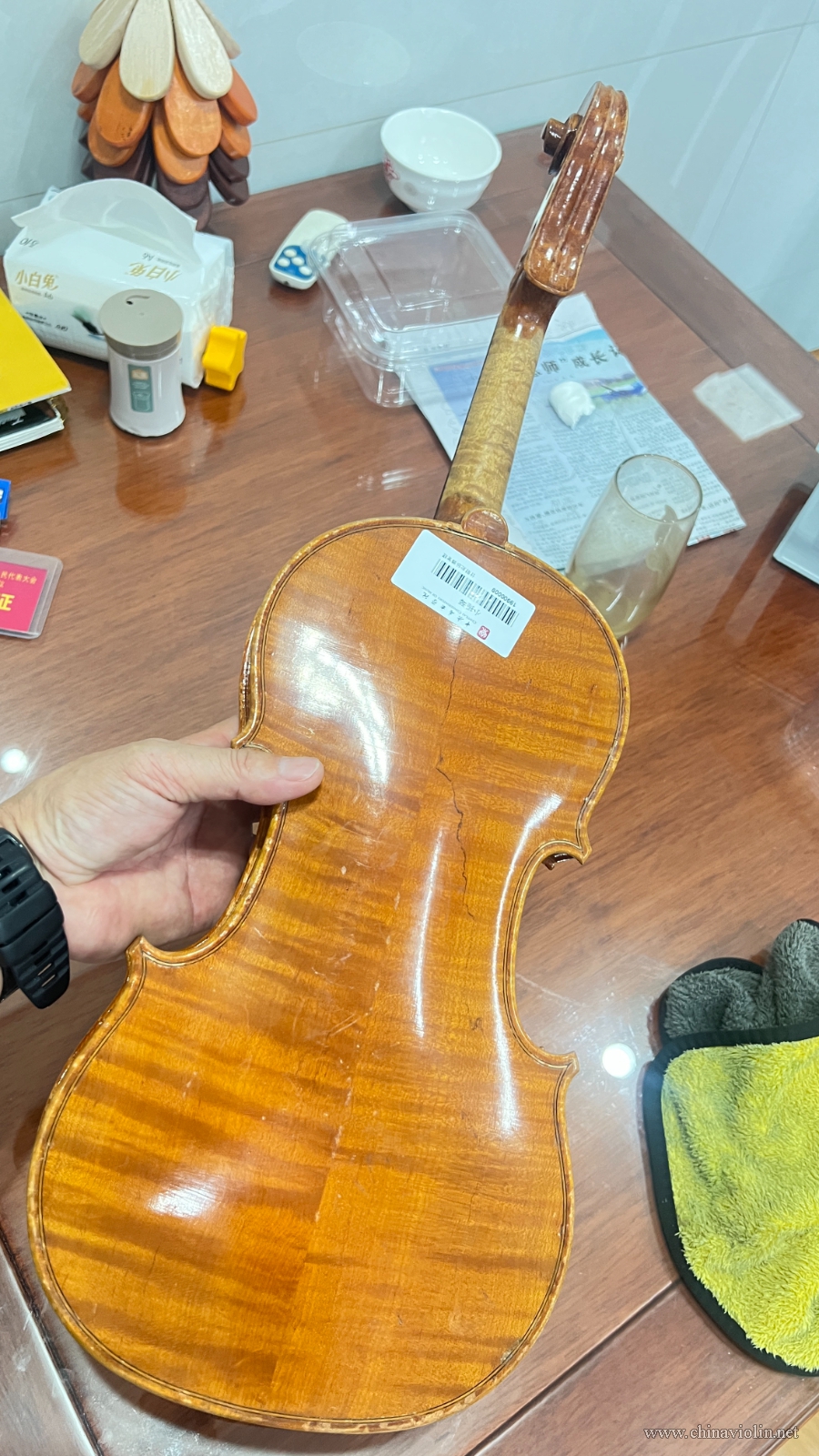

得到 一把央音的教学琴,回来时指板掉了,弦枕丢失。

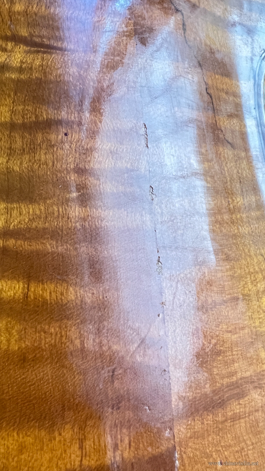

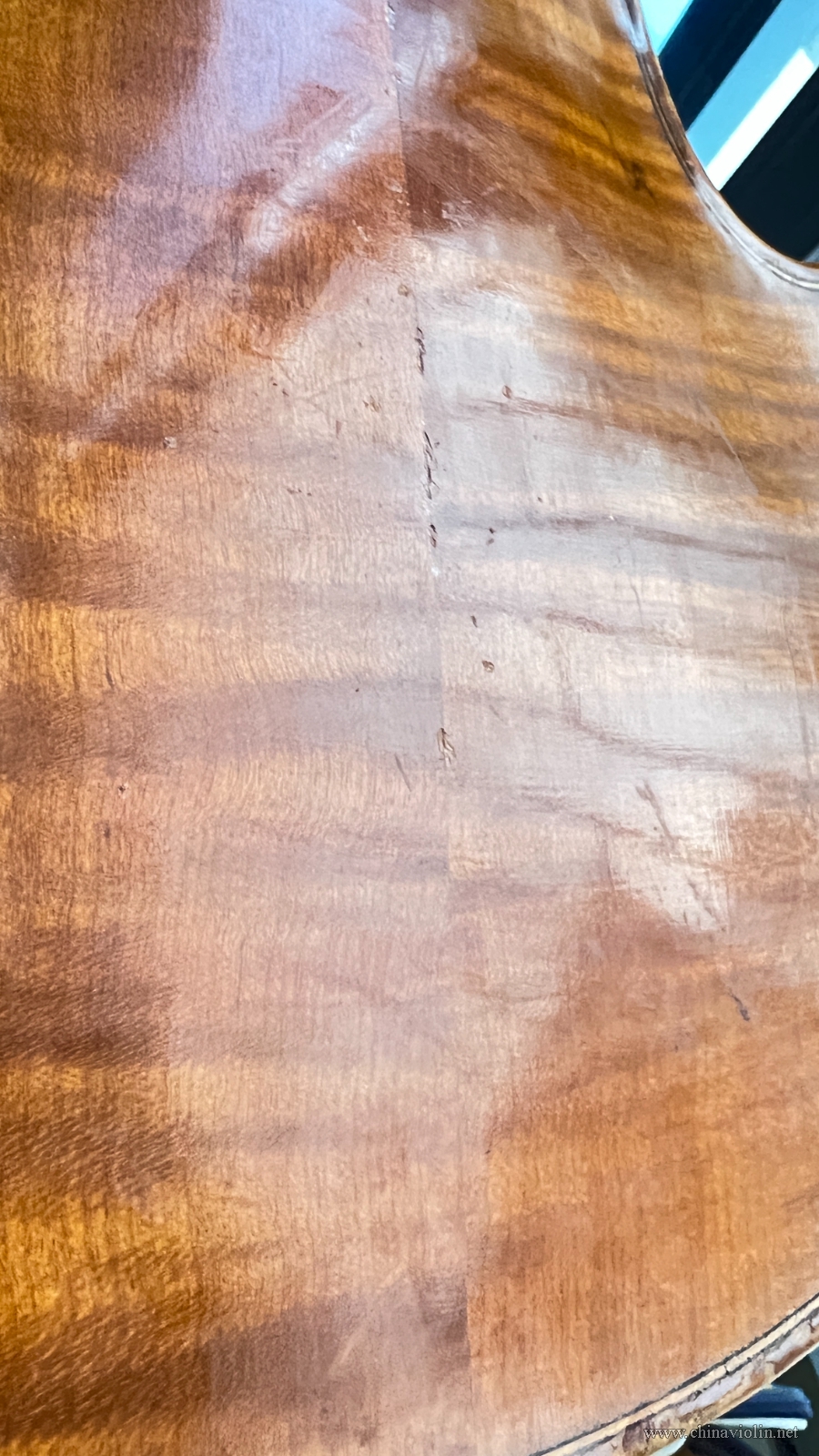

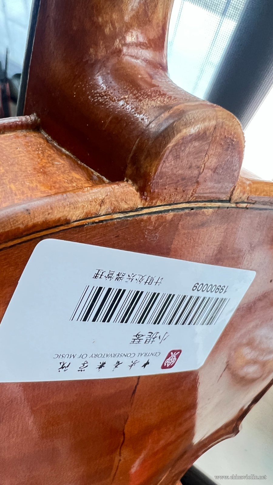

手贱,握住琴头向外掰了一下,琴头直接掉了,连带背板的尖钮从镶线那里也断了。用美国专用木胶黏合一下,但是发现背板中缝下部也有开缝的迹象。请问大神们,需要去修复吗?琴头黏好掰了一下,强度似乎没有问题。
现在裸琴412g,请问这把琴值得发去拆背板修中缝和尖钮吗?还是装起来看看效果再定夺?

没有夹具的粘合都是无效的,而且你用了化工胶,要重粘还得再次清创增加难度,中缝下部看不出开裂痕迹。

这个好修,拆下背板,重新粘上一块做个肩纽,用大猩猩胶水粘接强度很高,木材选取恰当的话基本看不出来,您这样粘上装上弦这里应该会脱落

你想修复的话我可以帮你修,过几天放暑假了就有时间,不要钱,强度保证没问题

谢谢了,没有看到,发到确山修复了,
