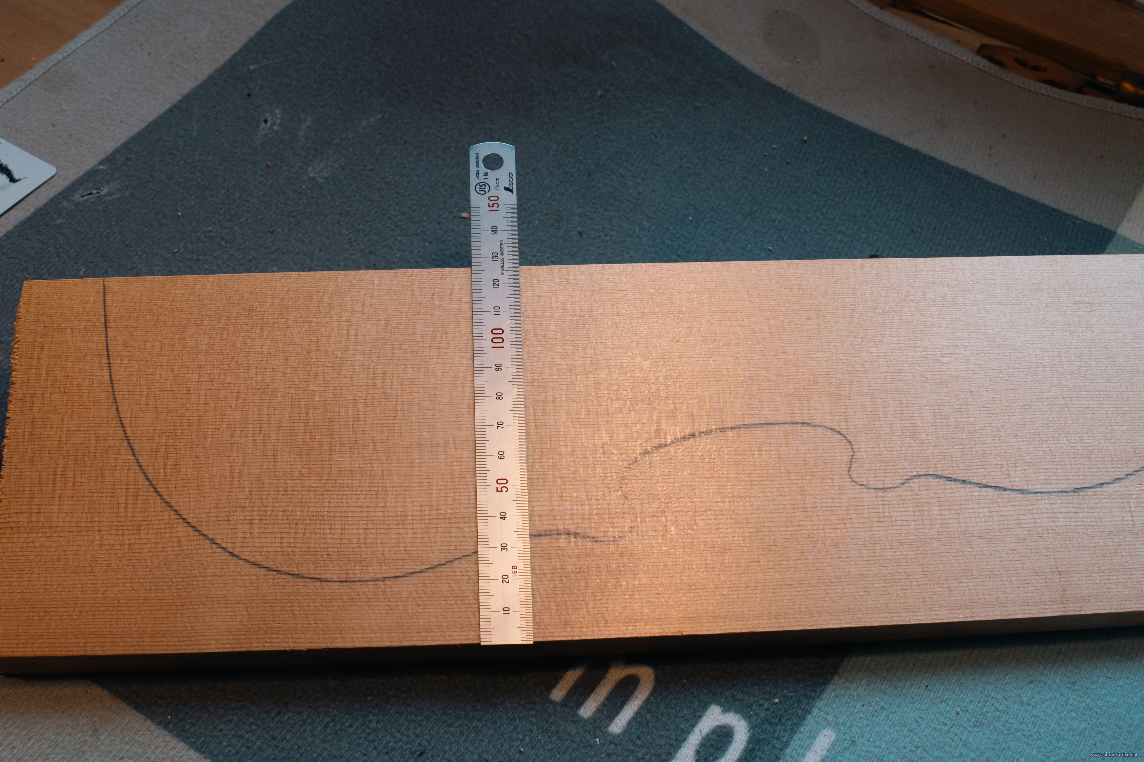

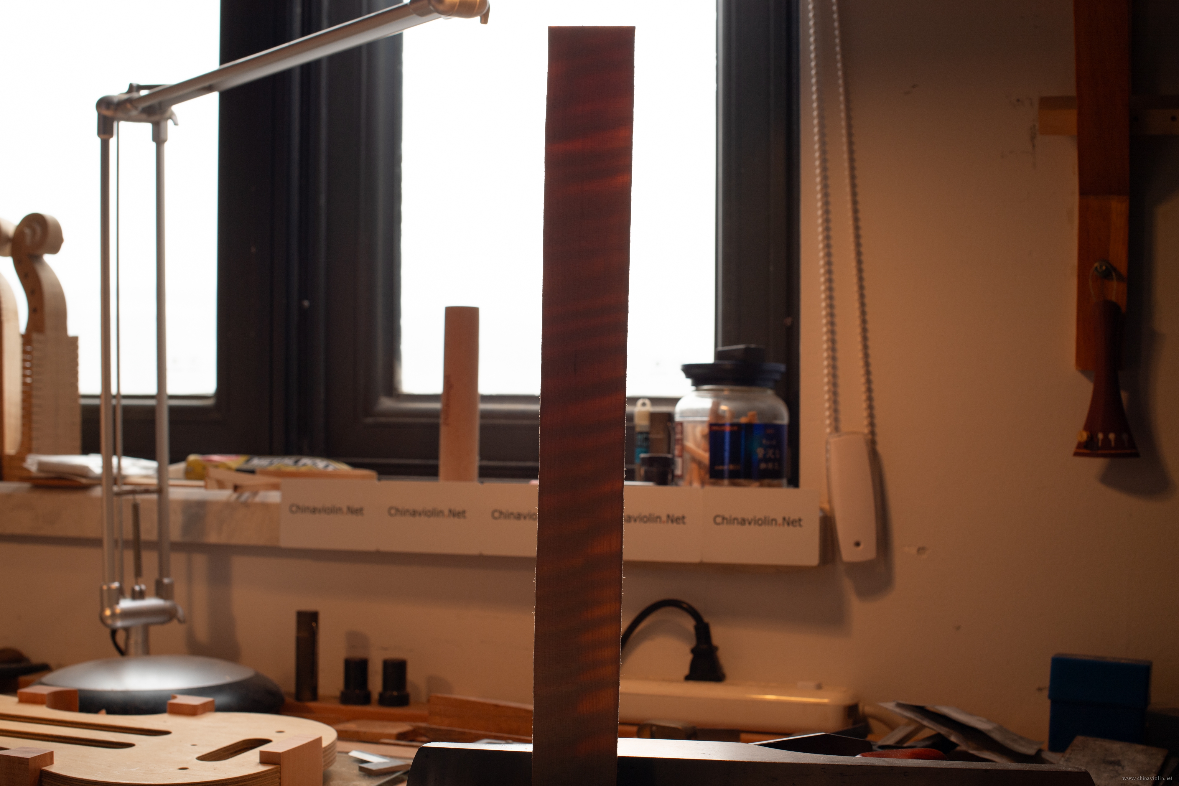

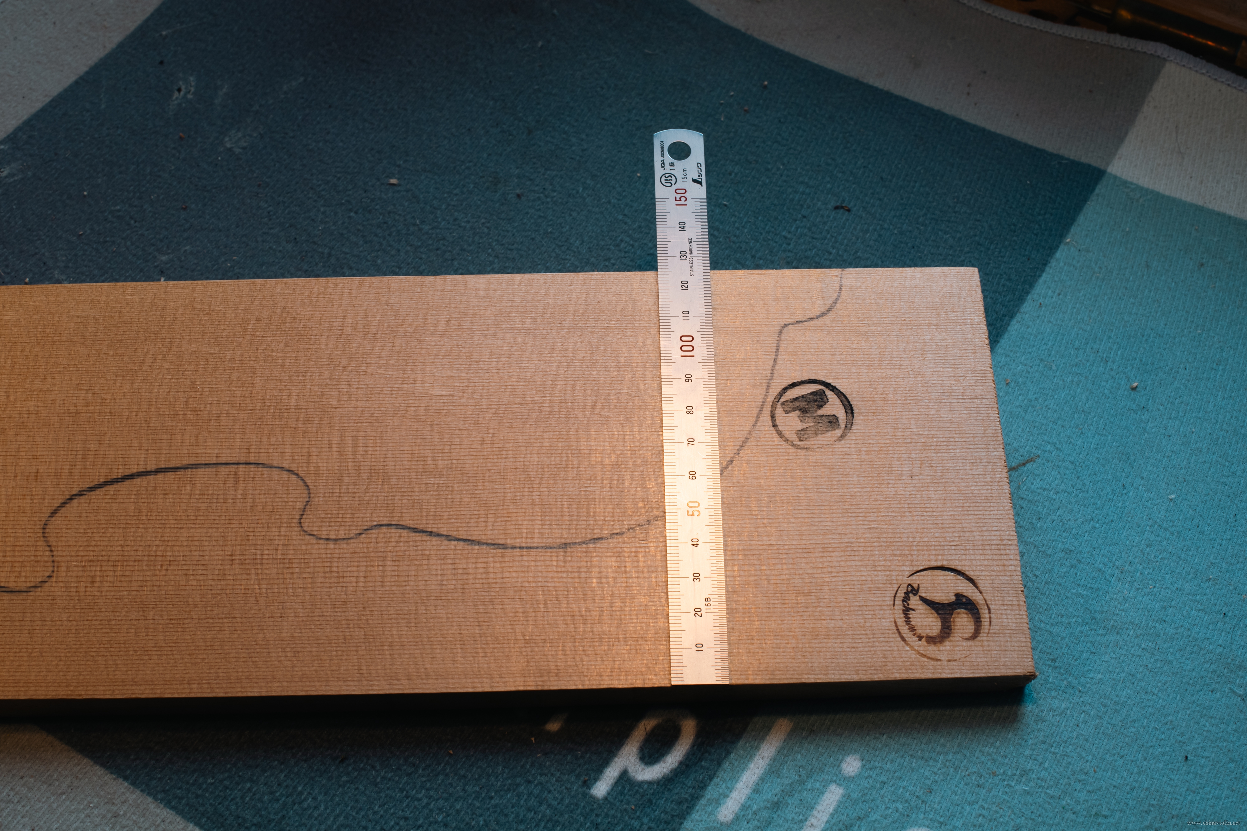

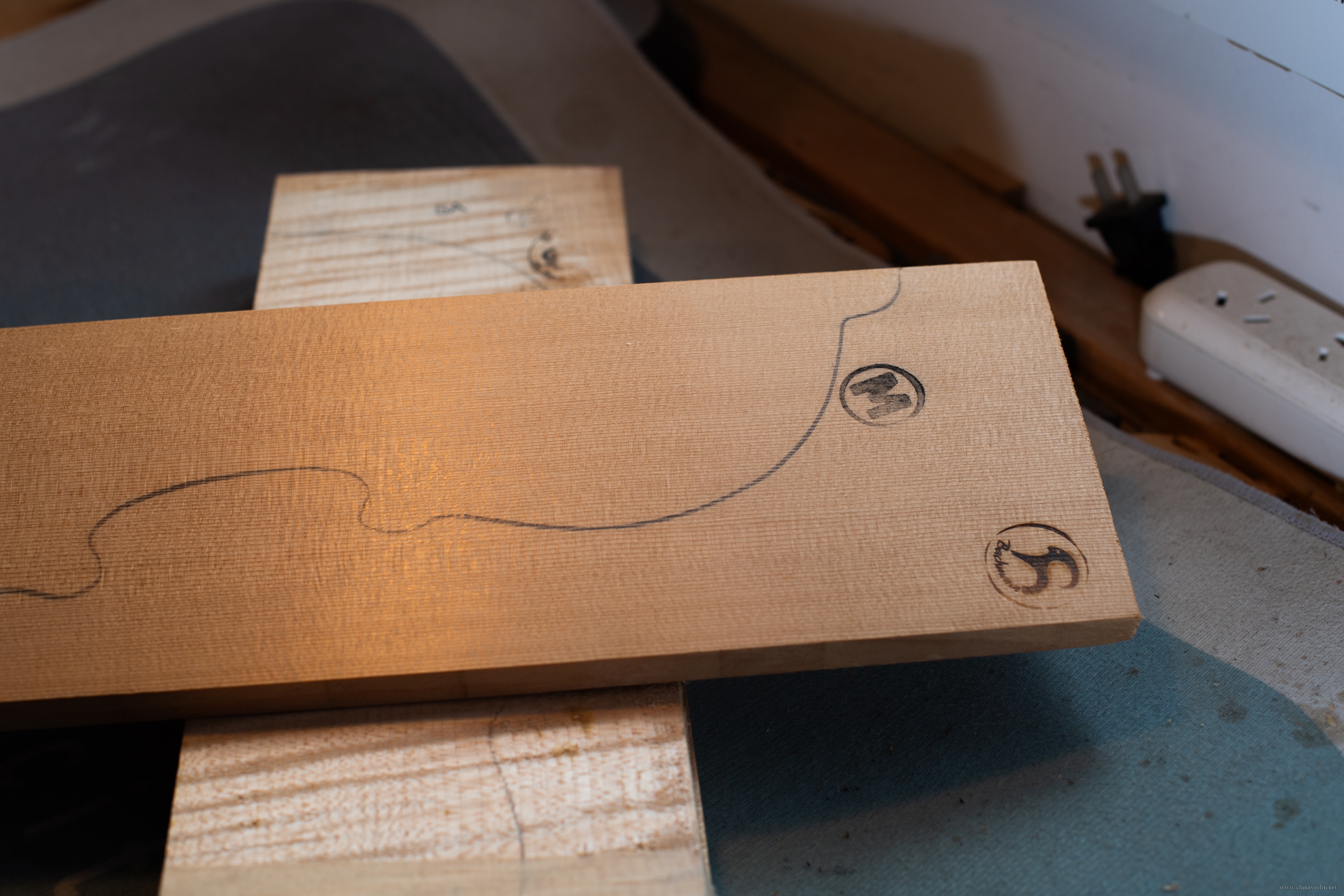

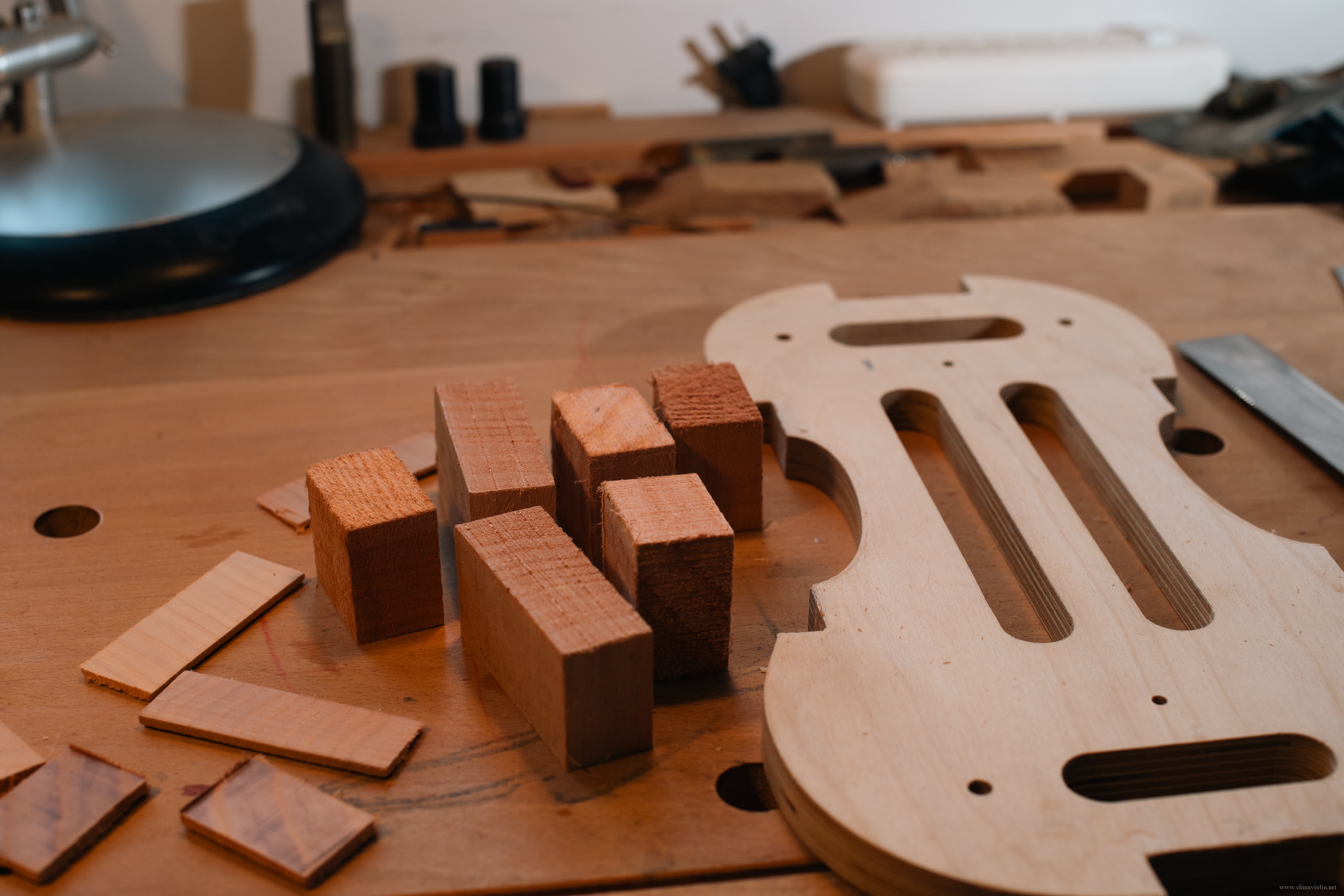

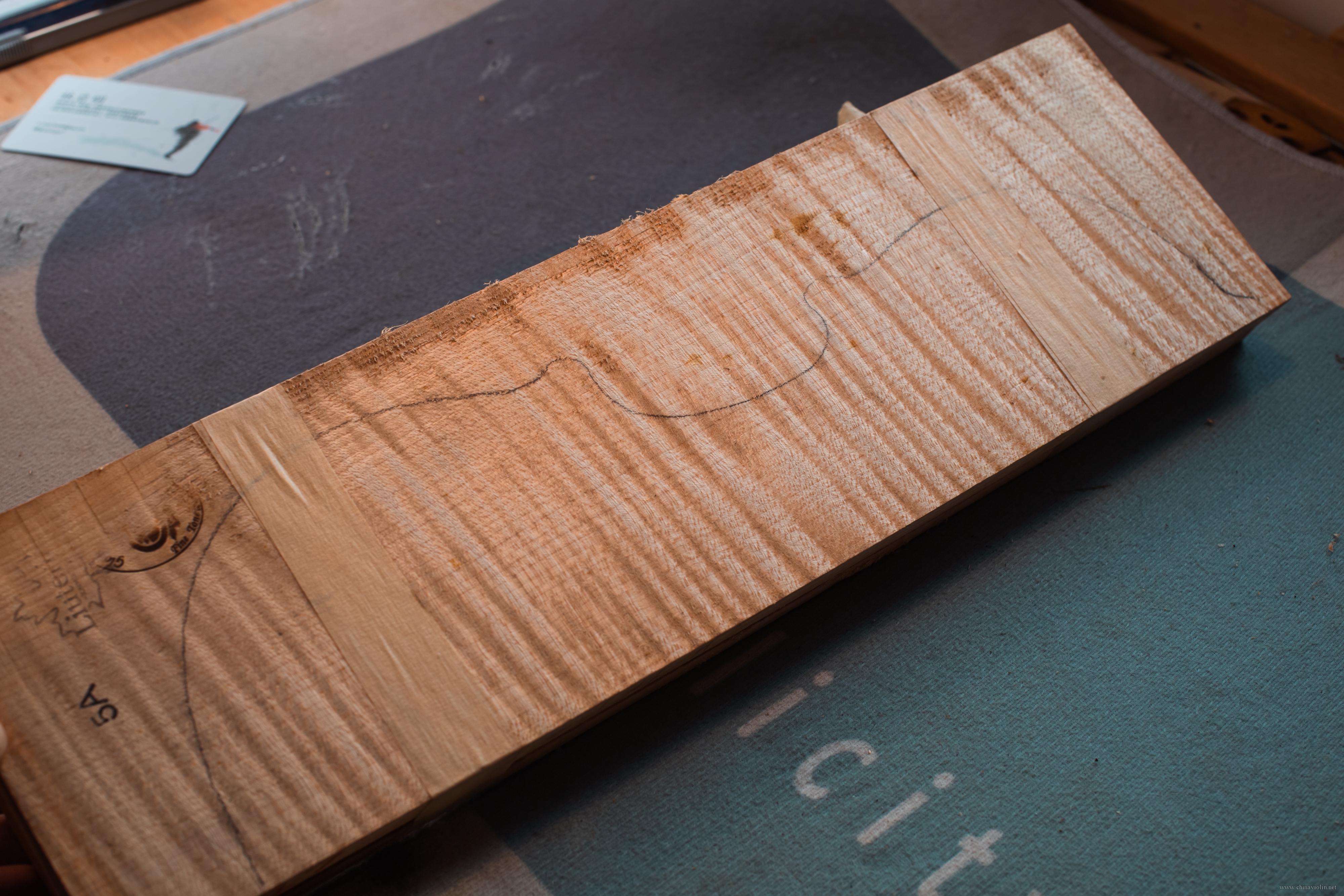

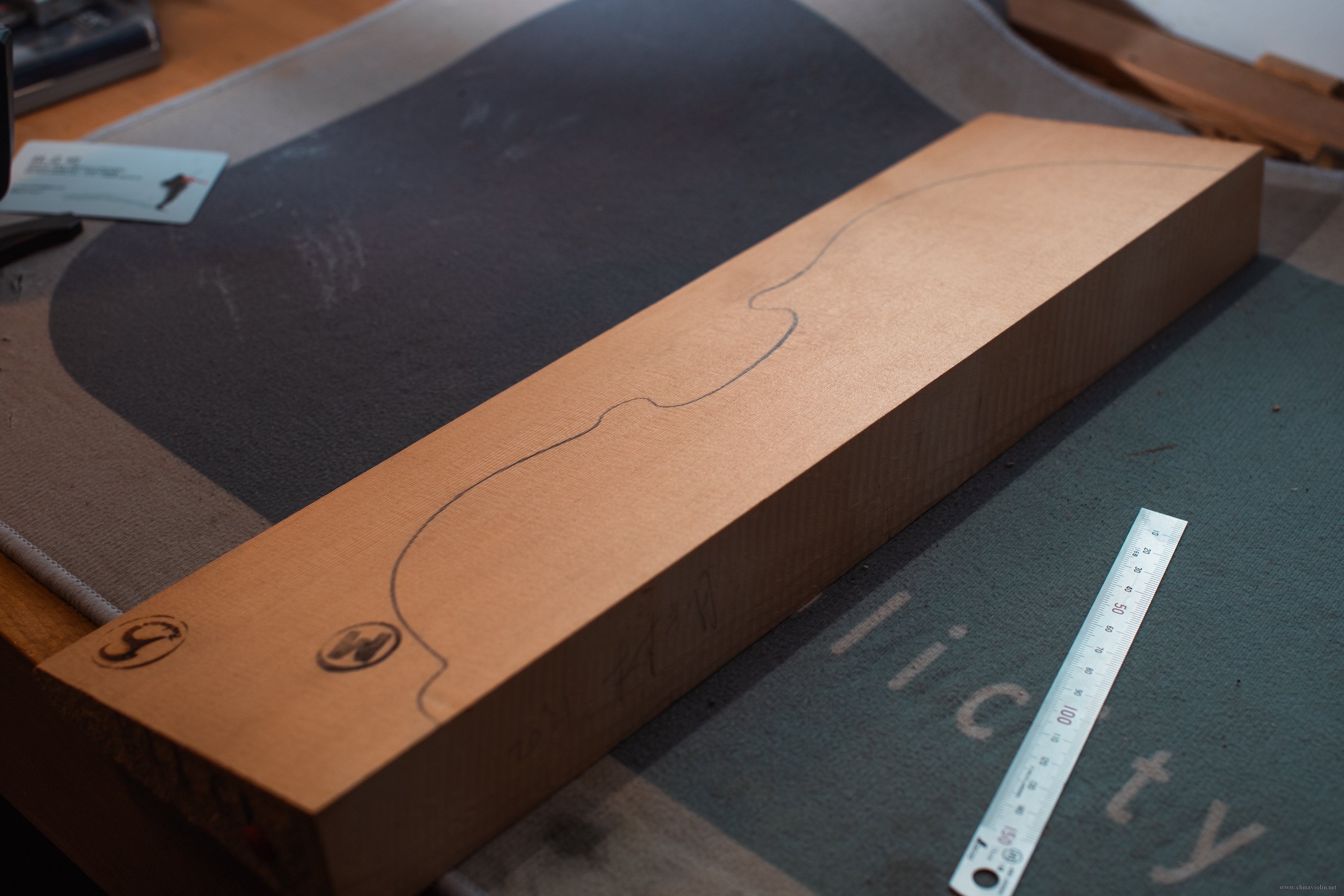

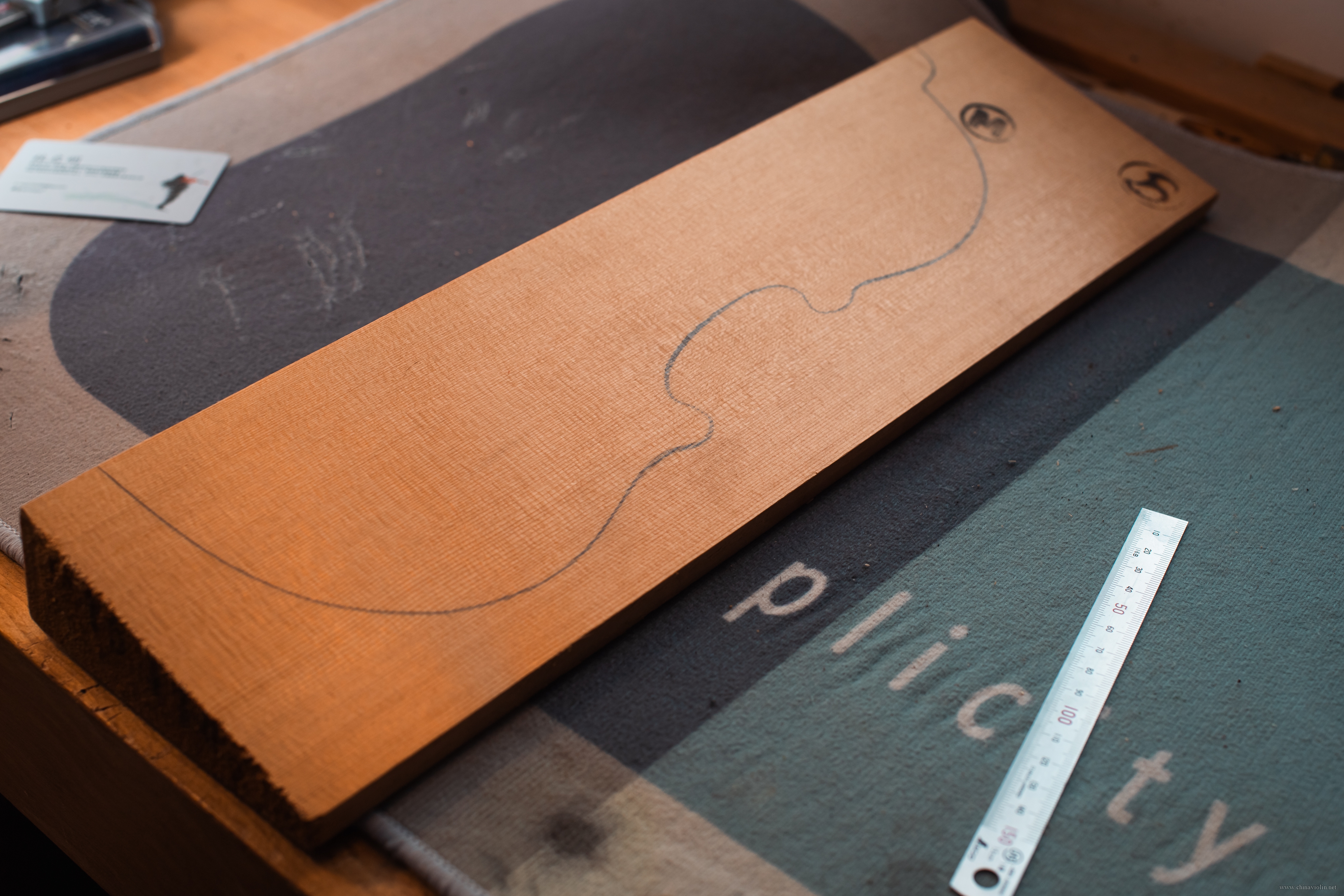

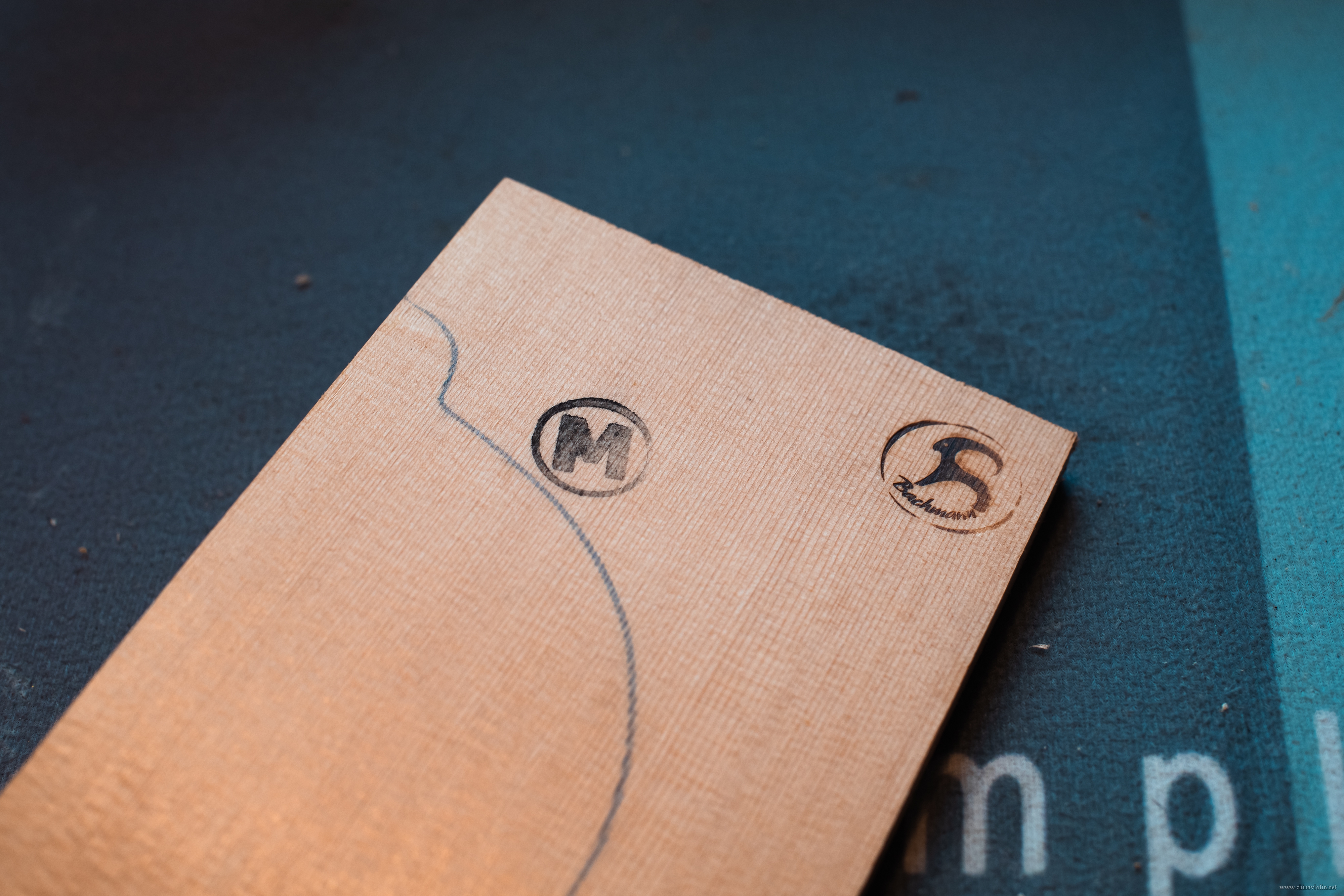

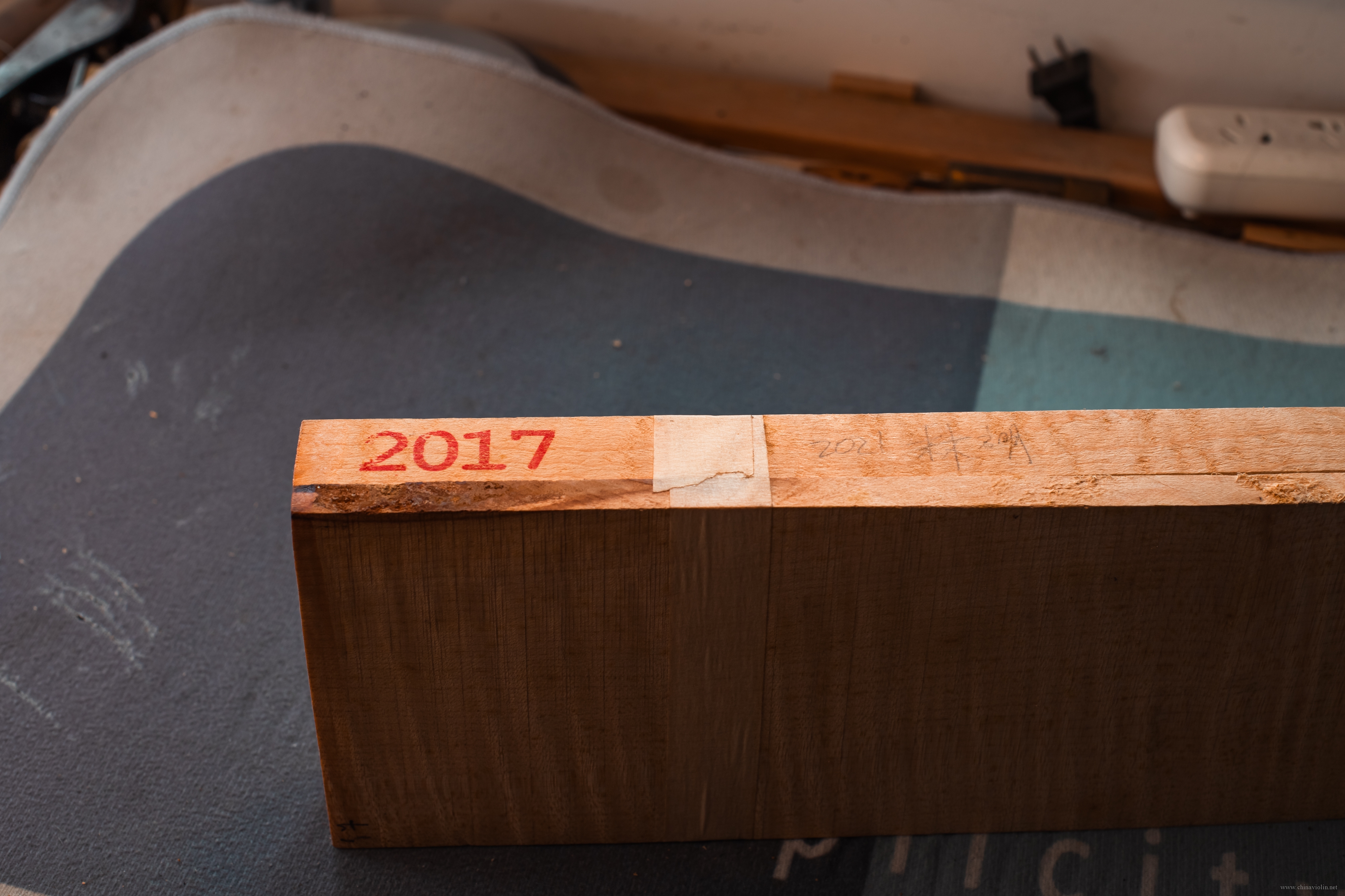

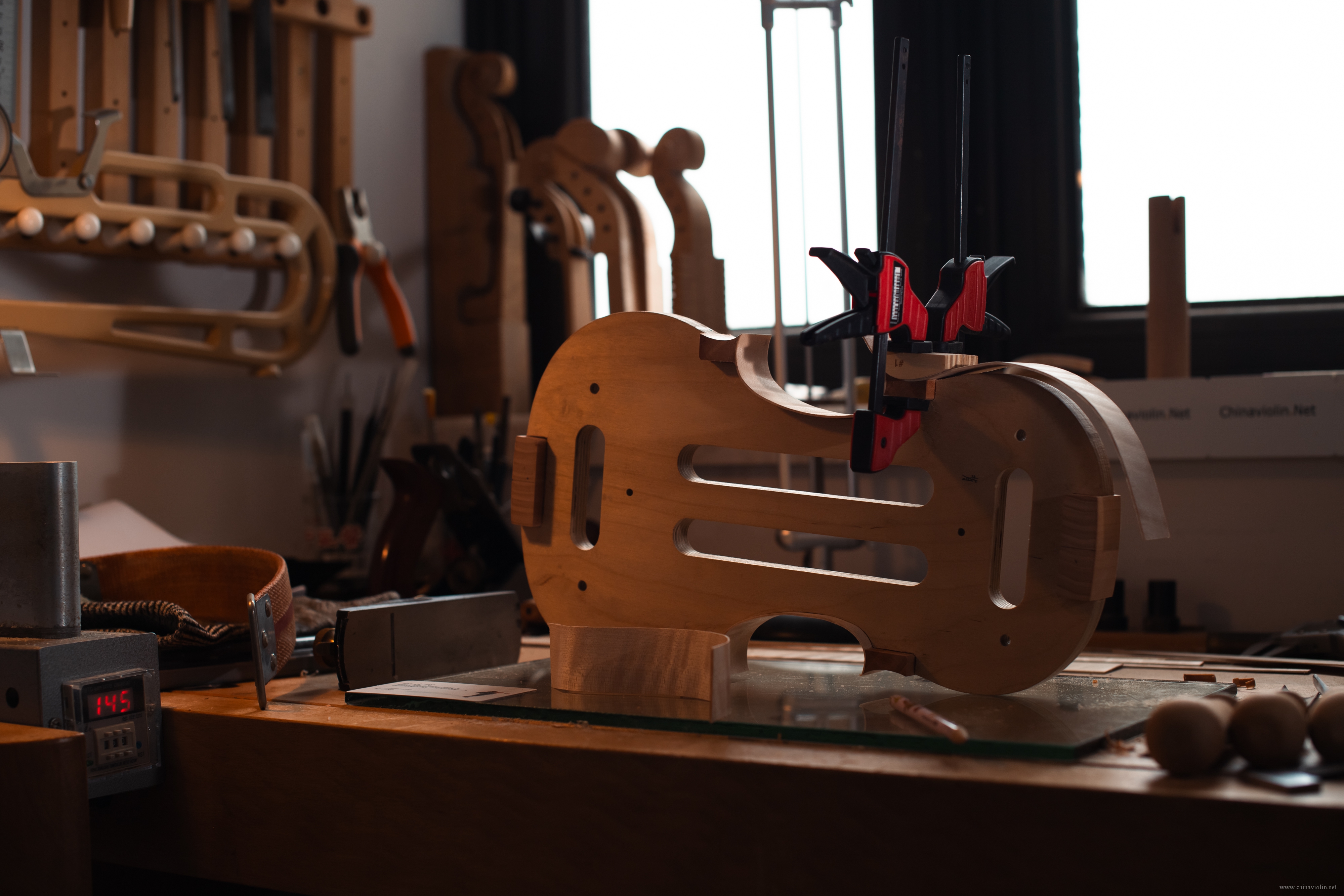

面板是一块15年意大利巴赫曼的大师级面板,背板是一块17年波斯尼亚枫木。
下面后续边做边聊。
 楼主| 发表于 2026-3-7 16:05:57 | 显示全部楼层

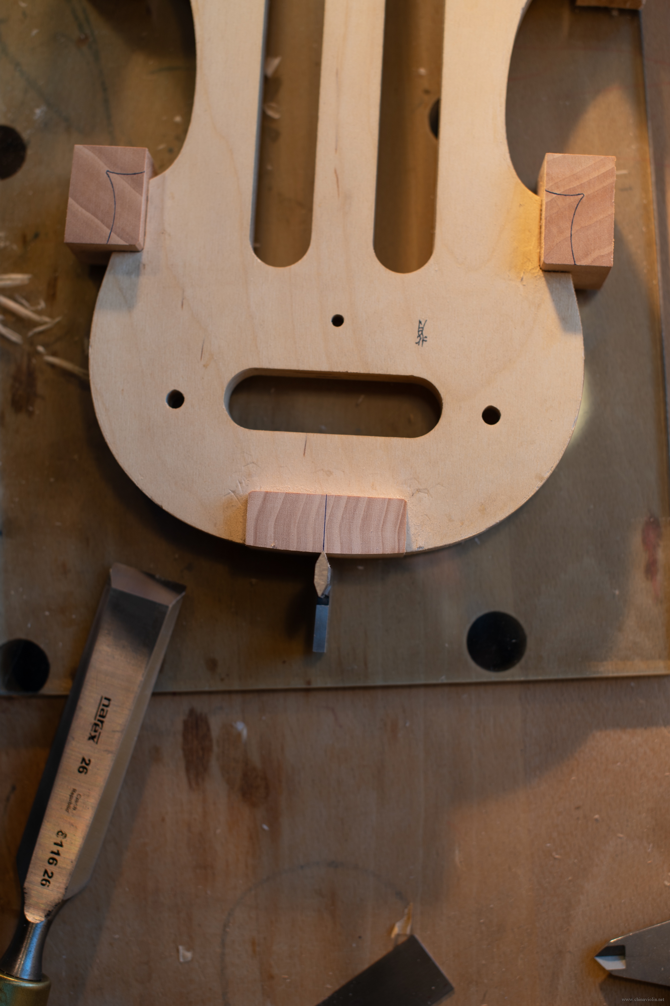

温湿度:21,66%

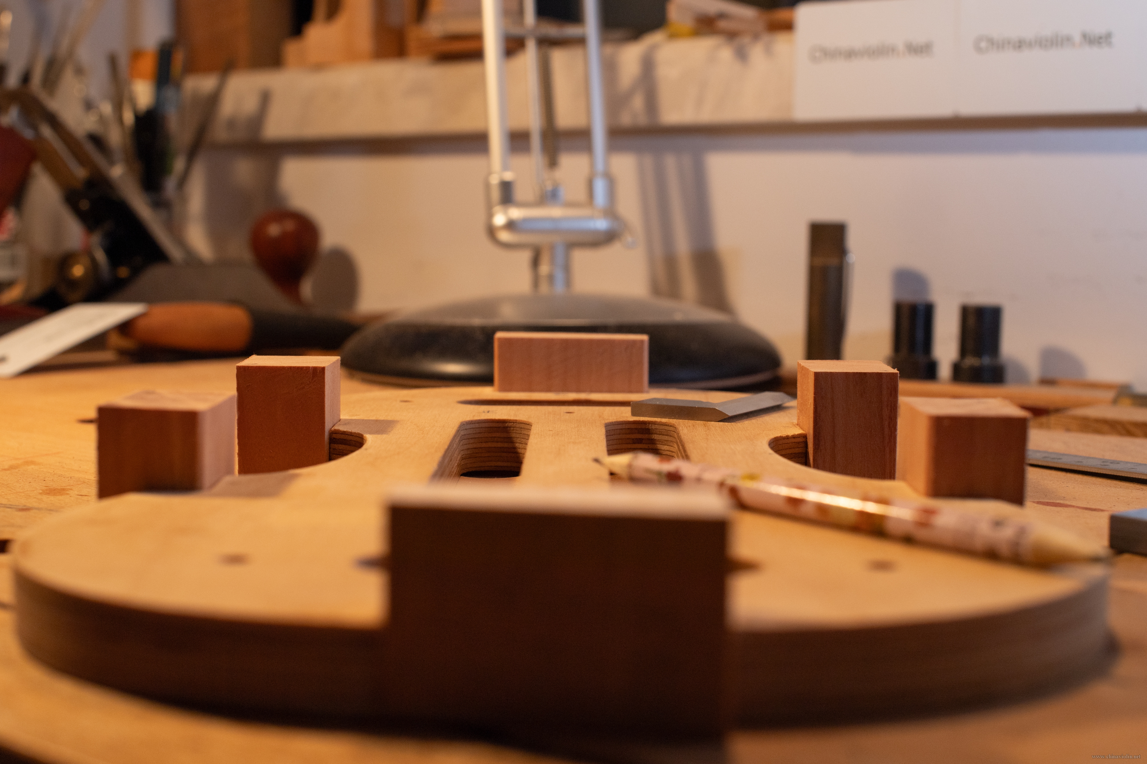

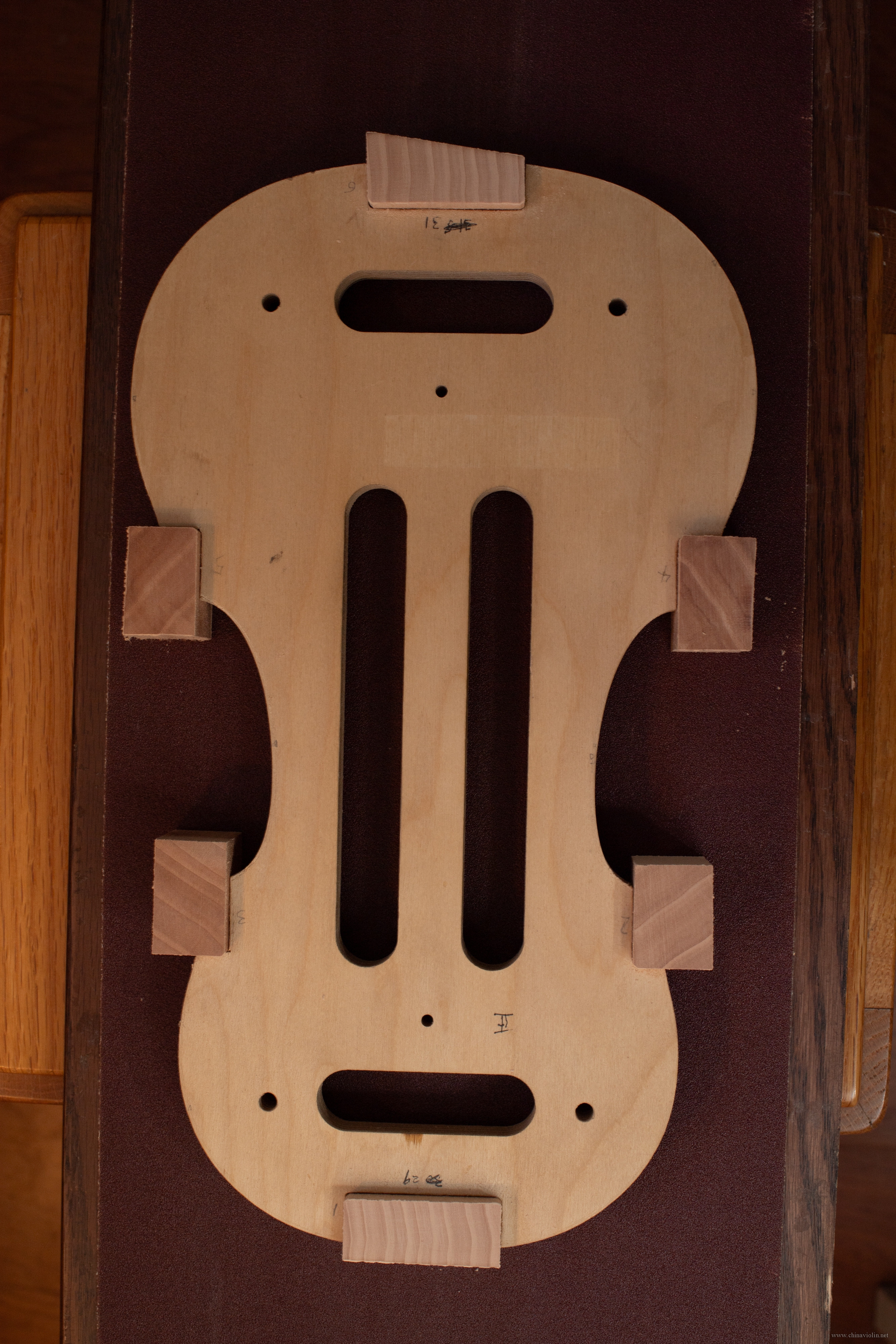

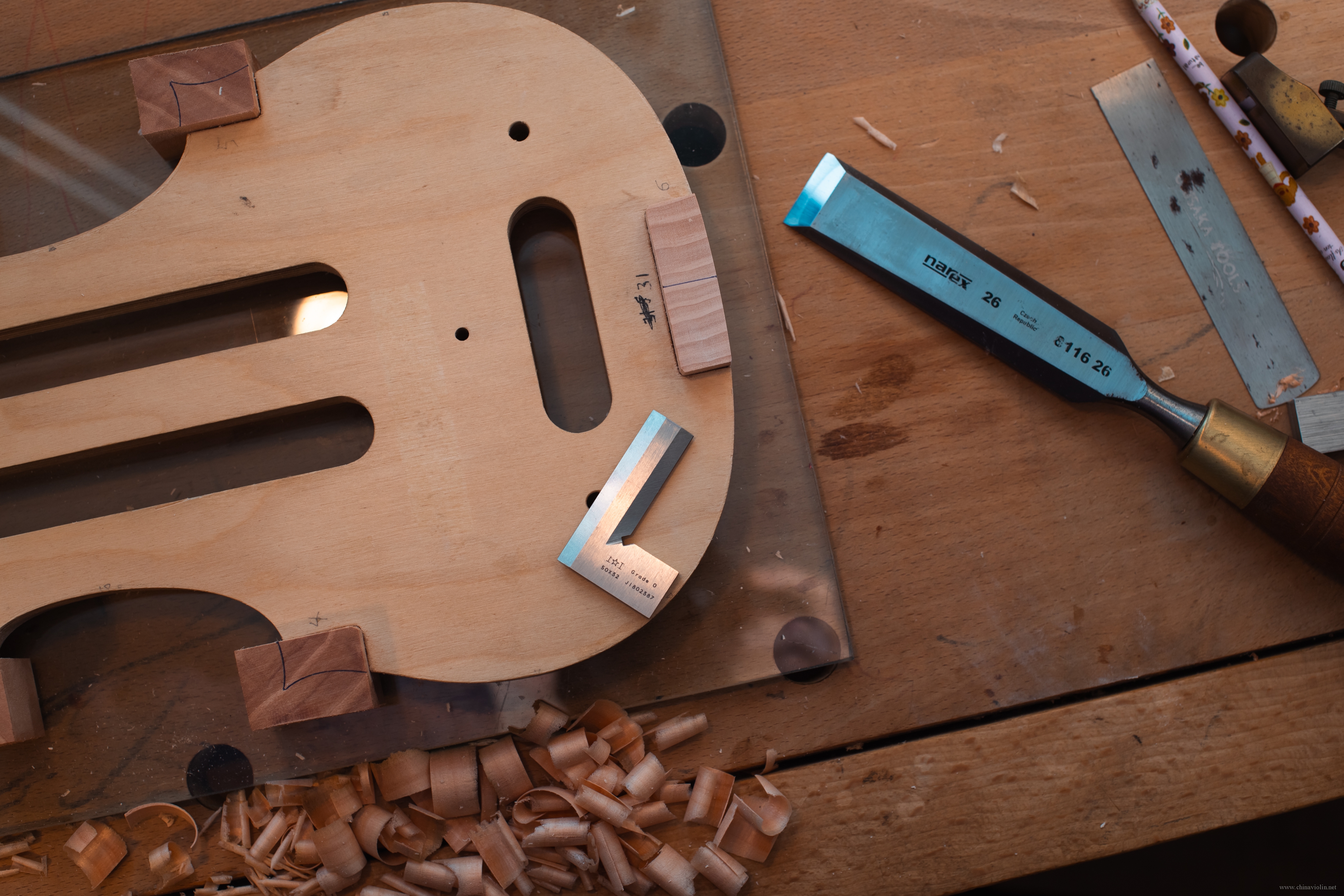

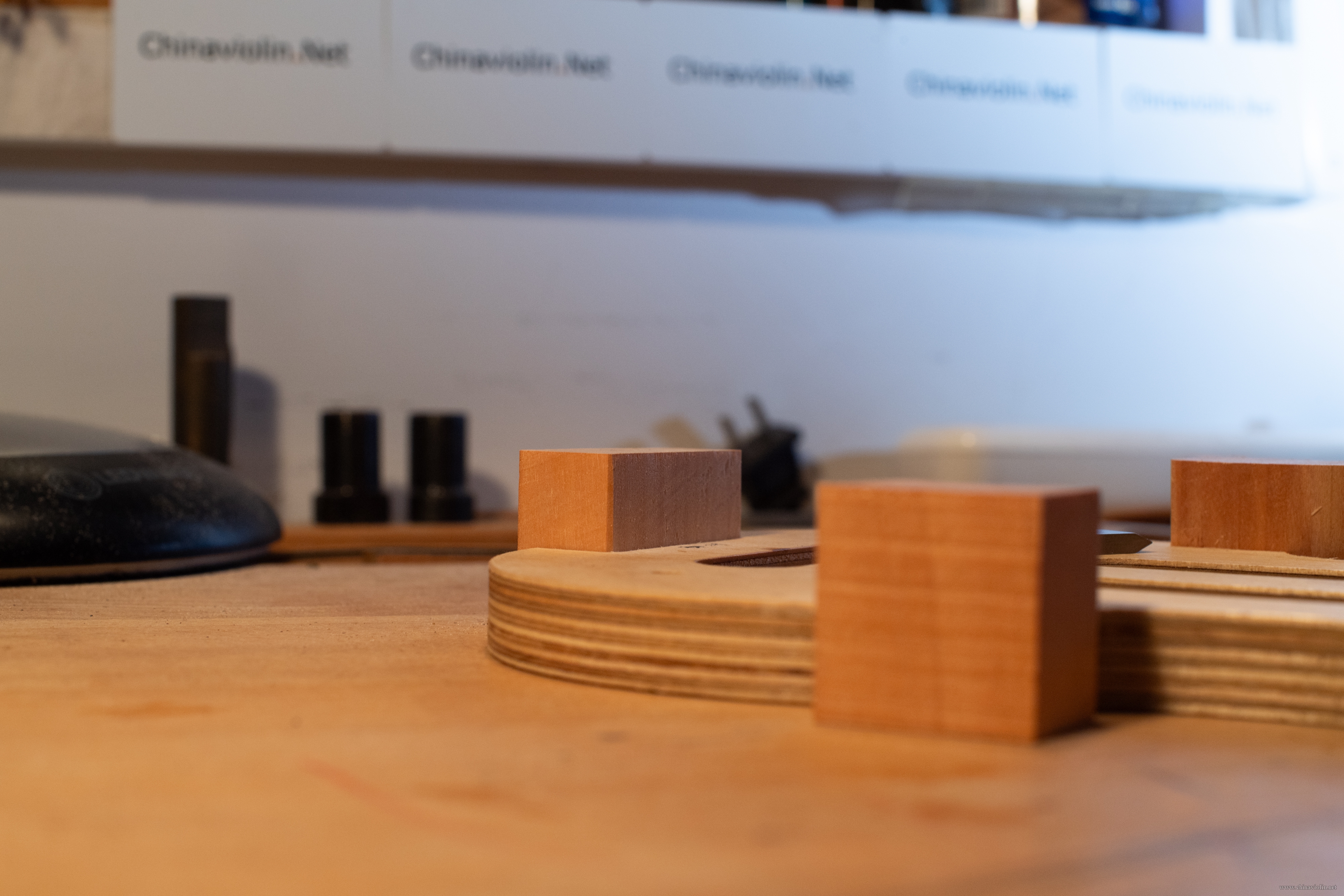

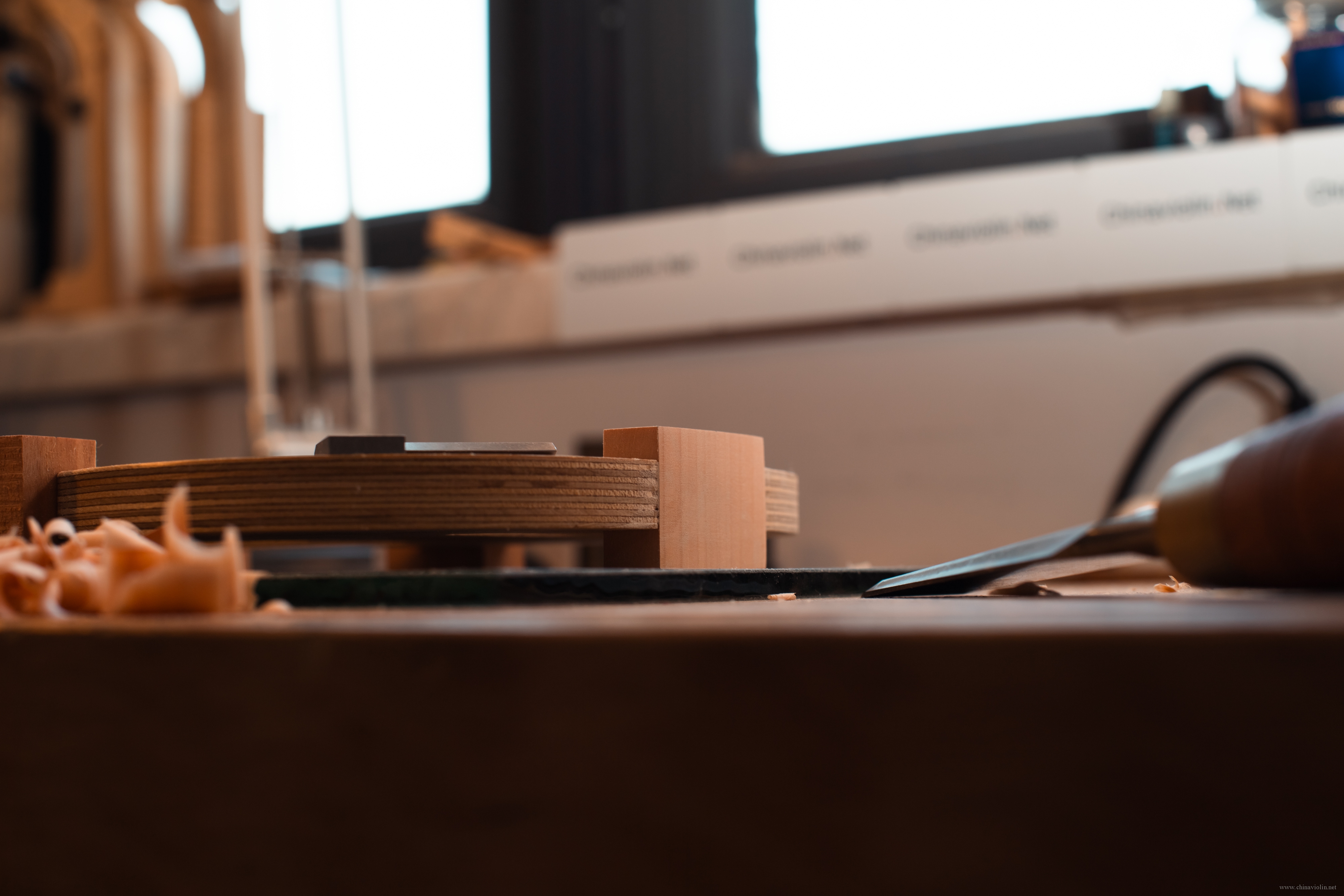

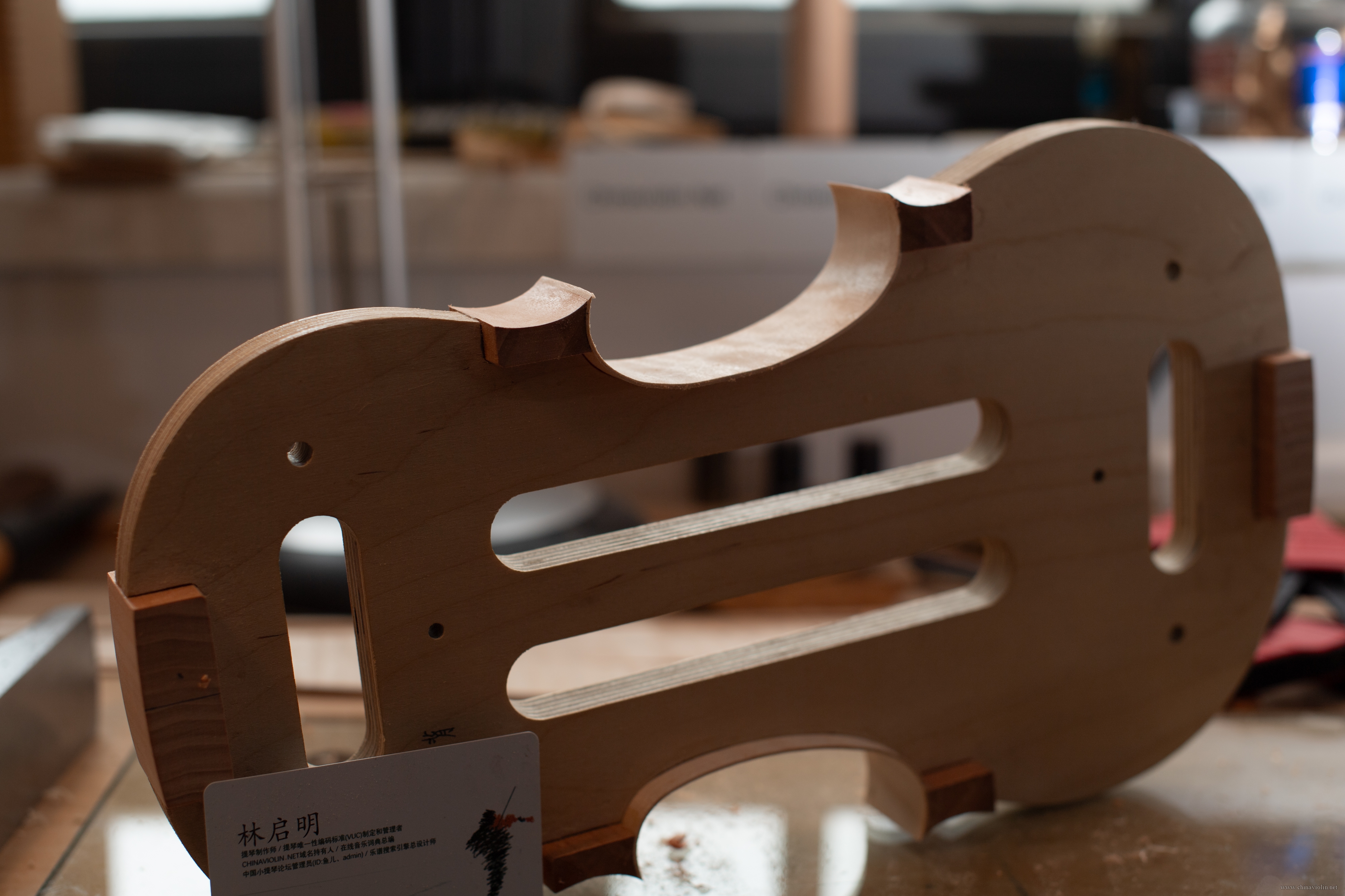

角木用的是意大利红柳。切开后露出纹理,根据纹理方向性取材。

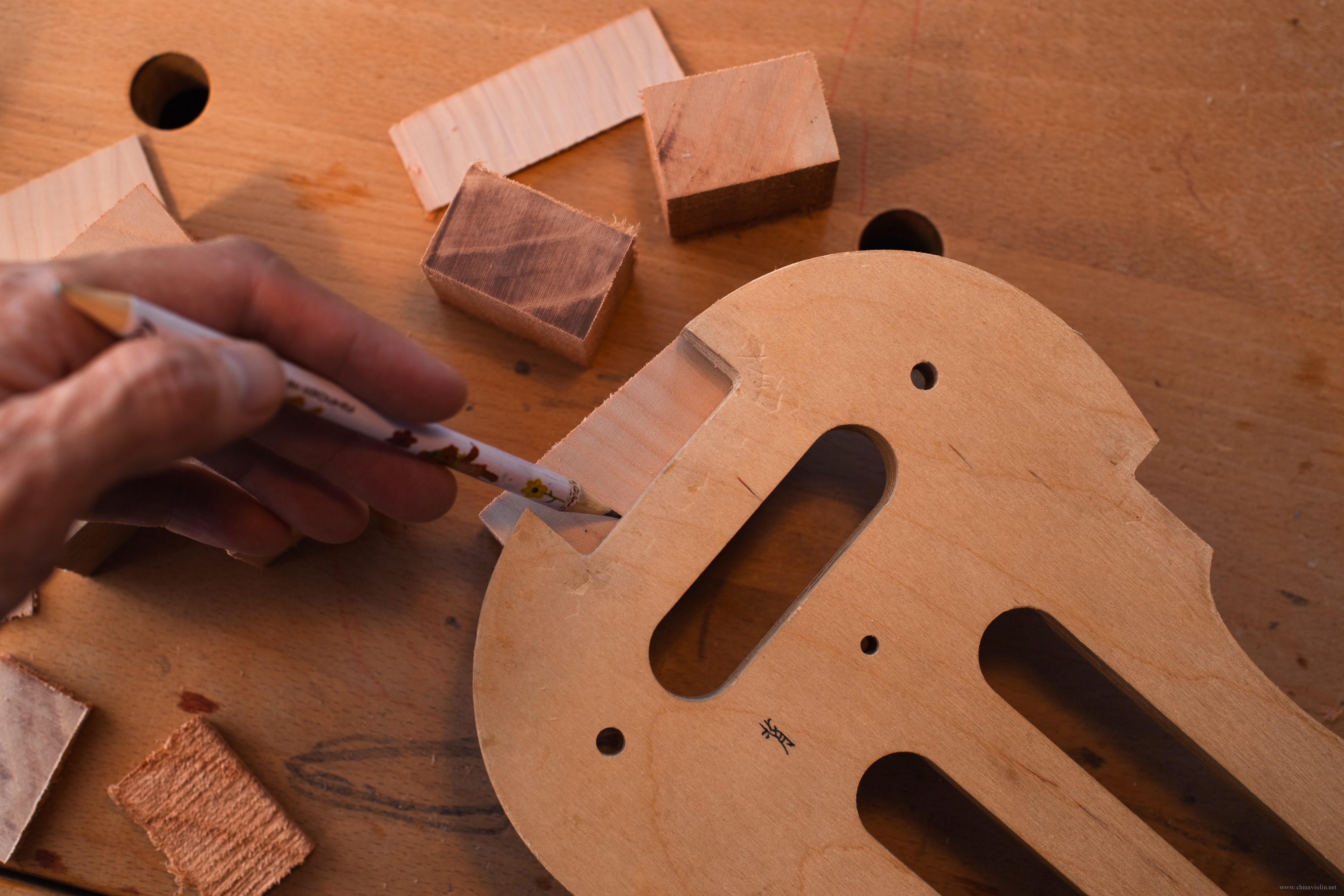

 楼主| 发表于 2026-3-9 15:48:54 | 显示全部楼层
温湿度:21,66%
取角木。

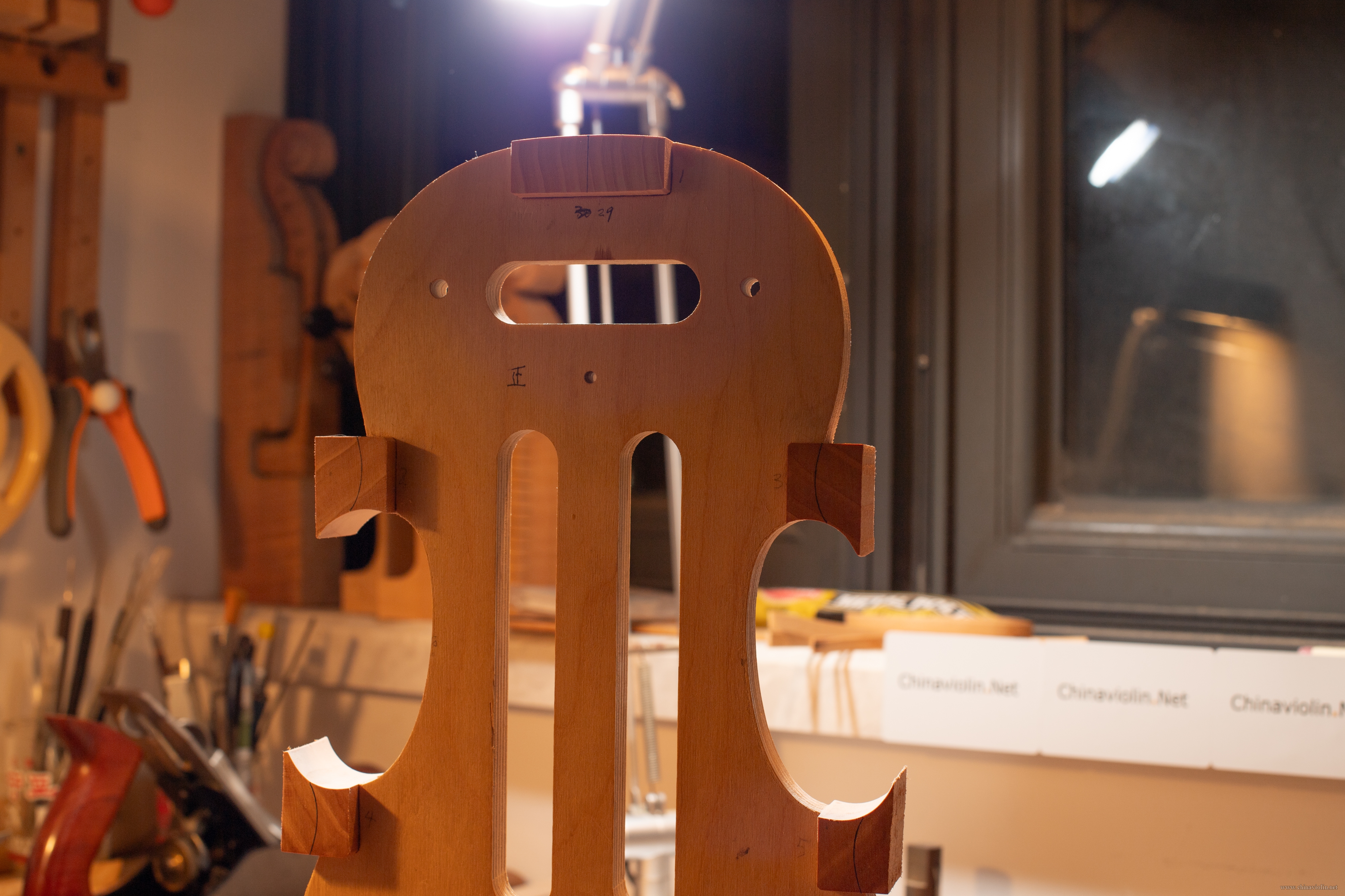

 楼主| 发表于 2026-3-11 00:19:00 | 显示全部楼层
温湿度:21,69%

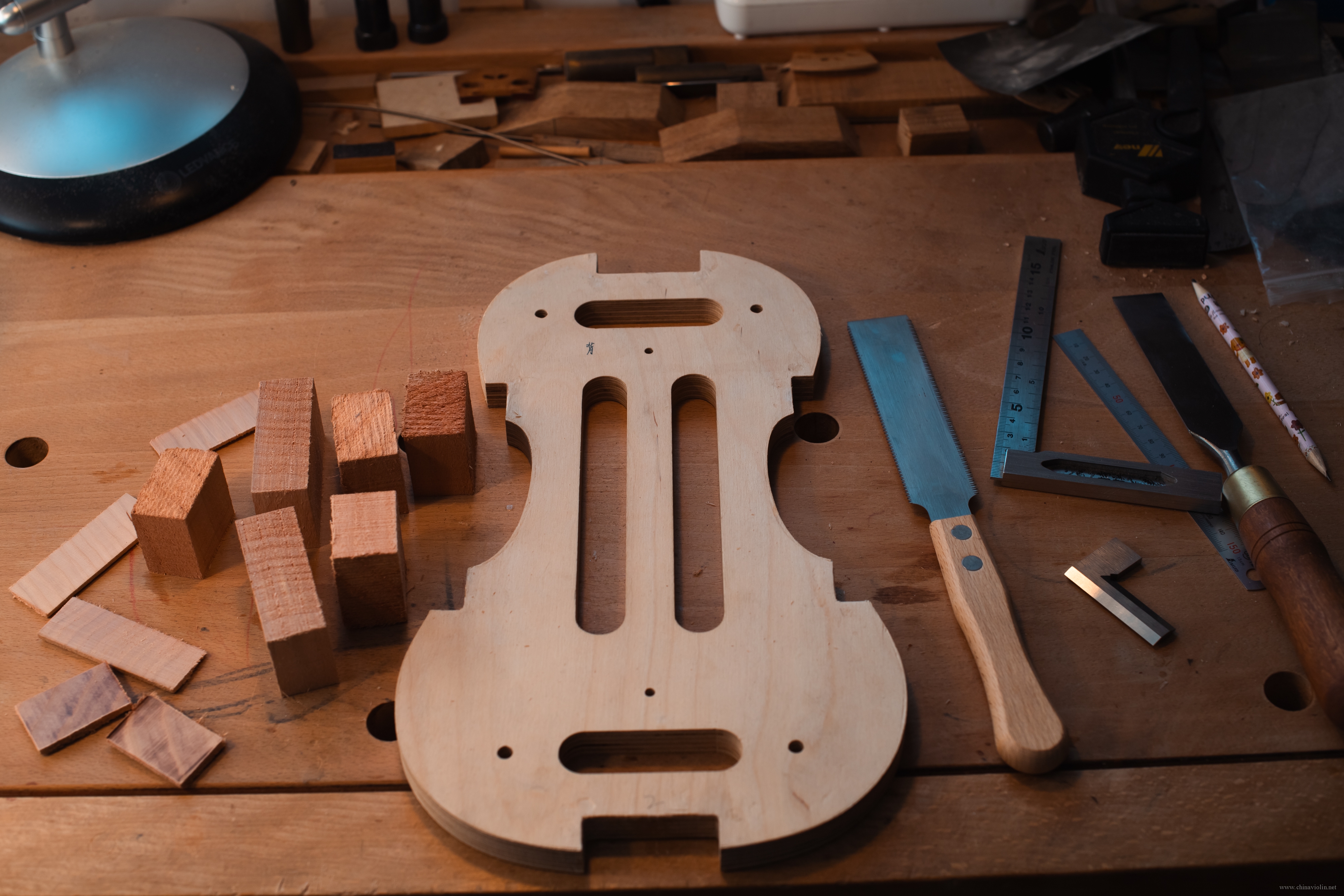

 楼主| 发表于 2026-3-15 00:52:16 | 显示全部楼层
温湿度:20,67%
 楼主| 发表于 2026-3-16 16:29:51 | 显示全部楼层
温湿度:21,69%

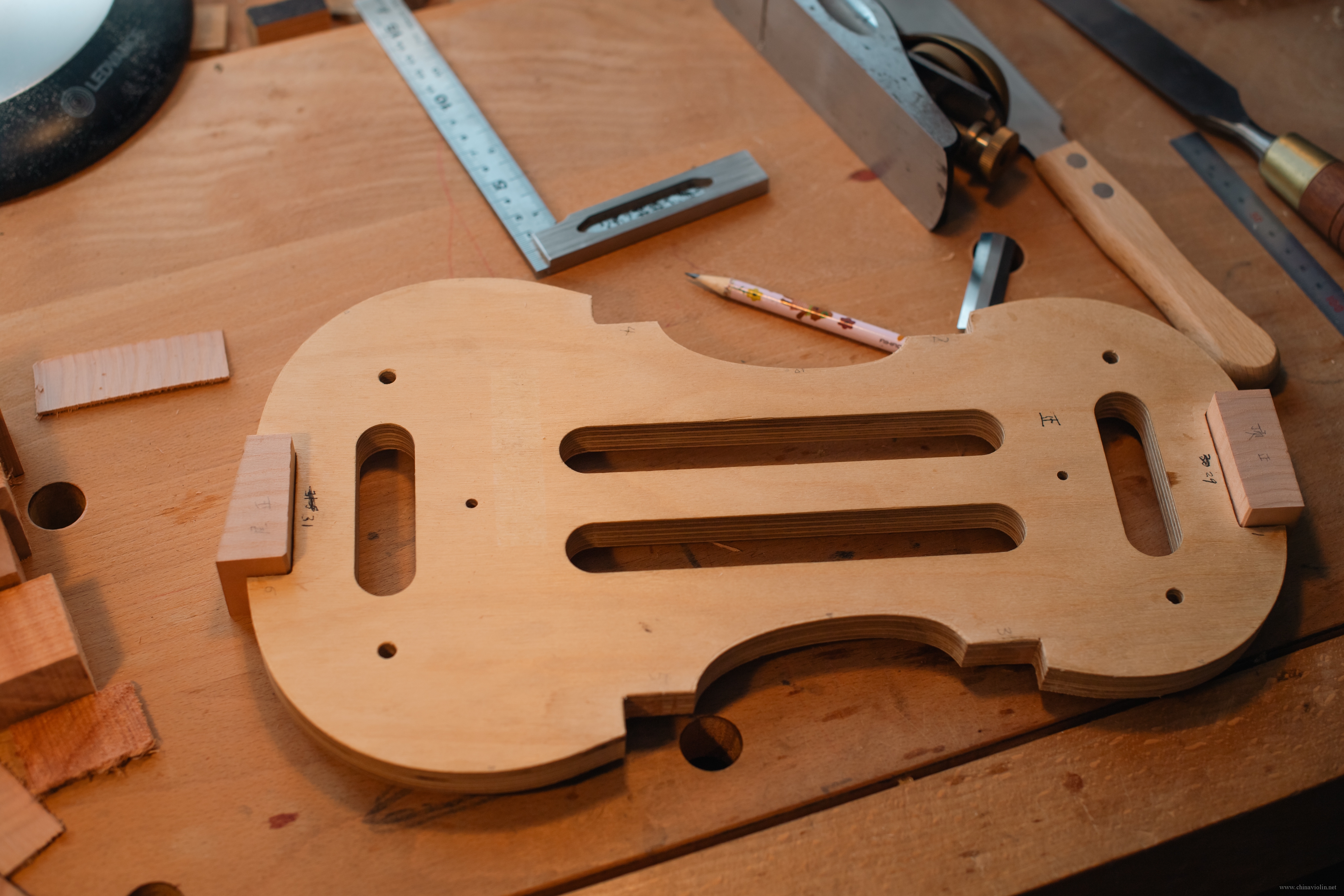

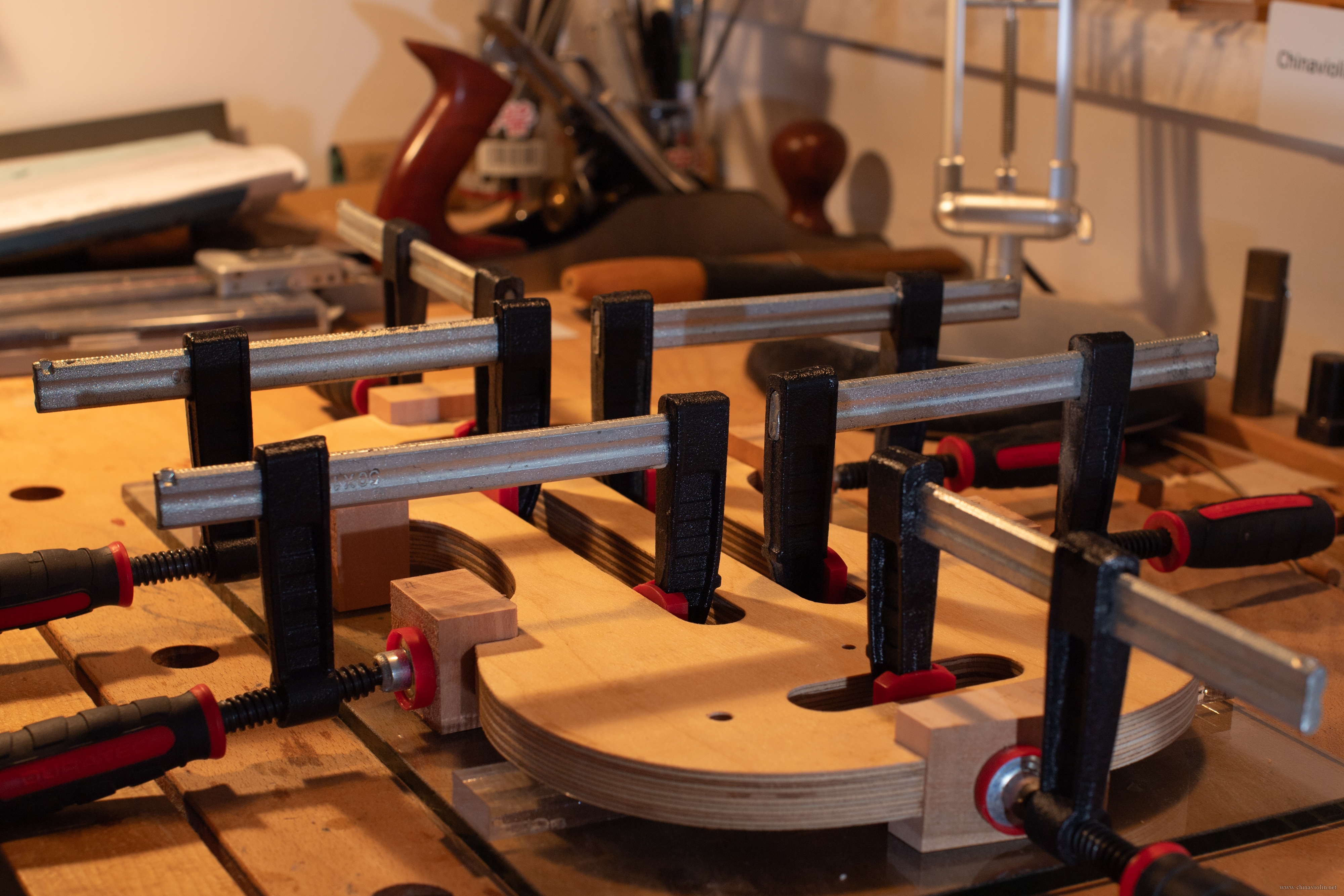

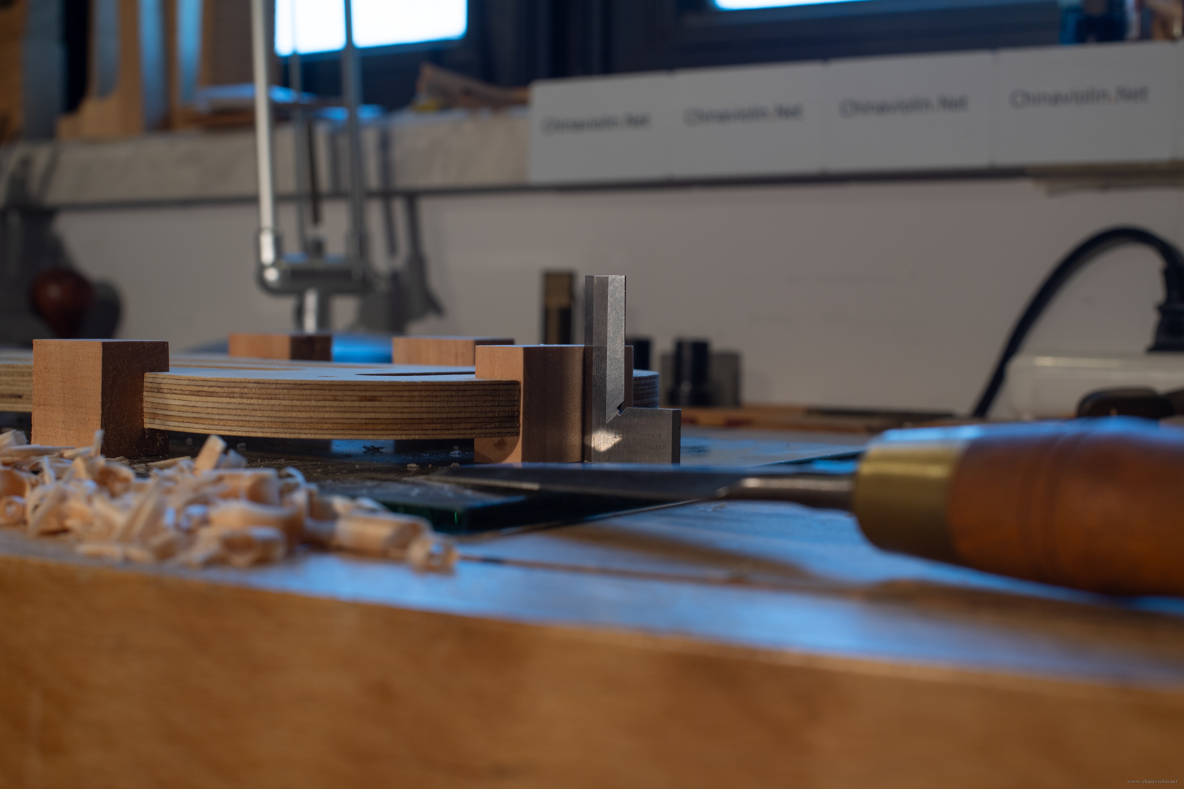

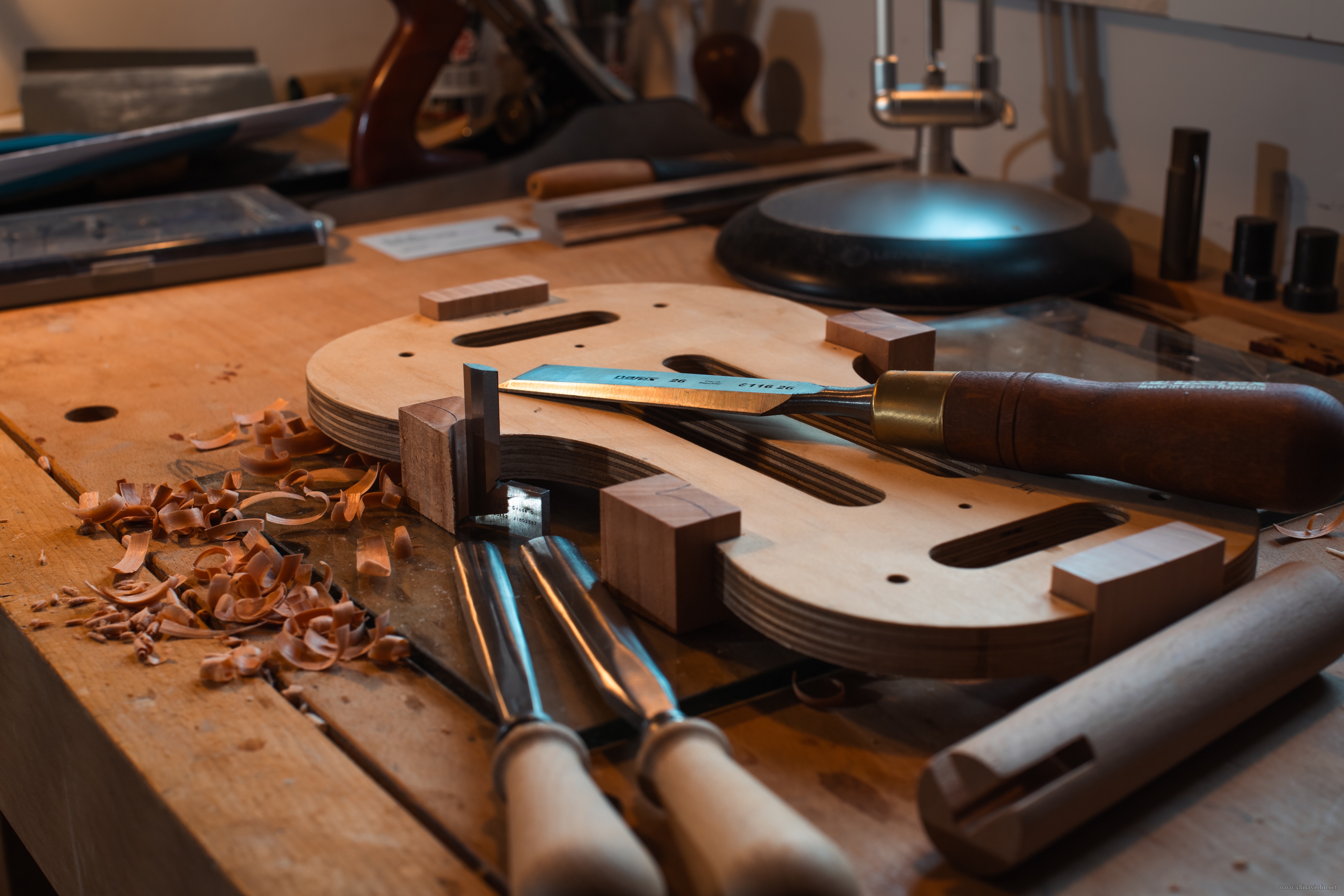

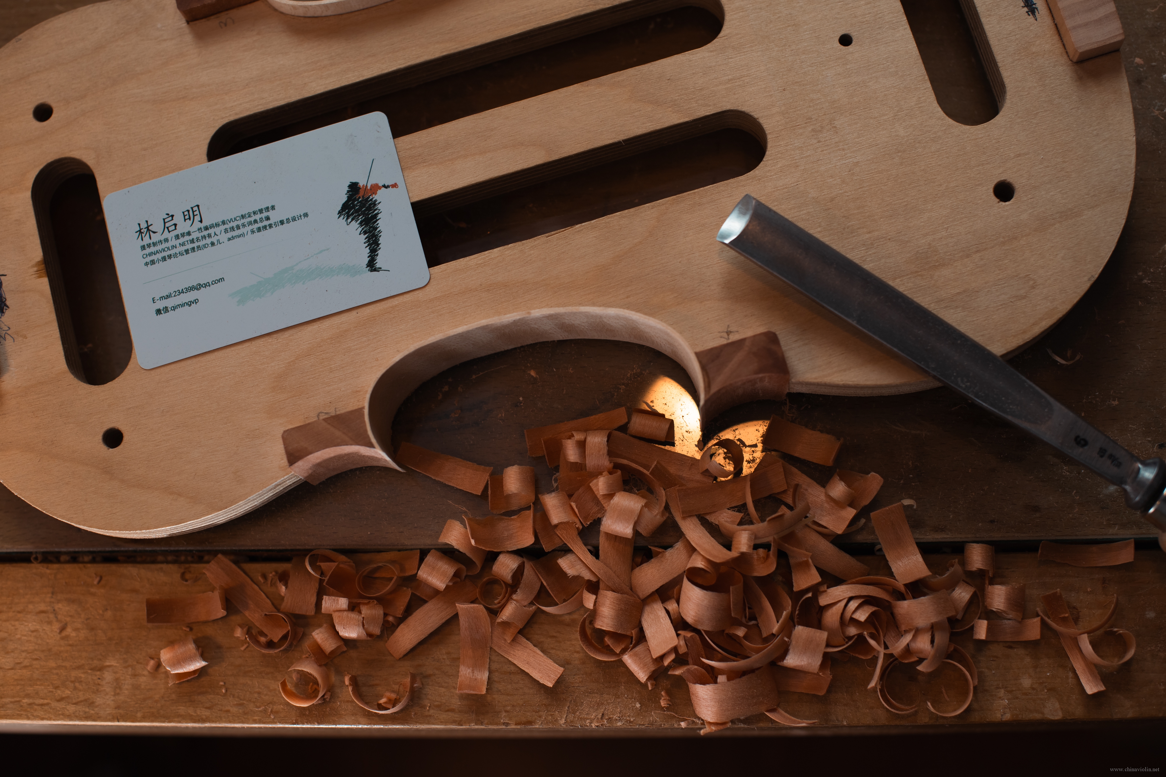

继续加工角木。

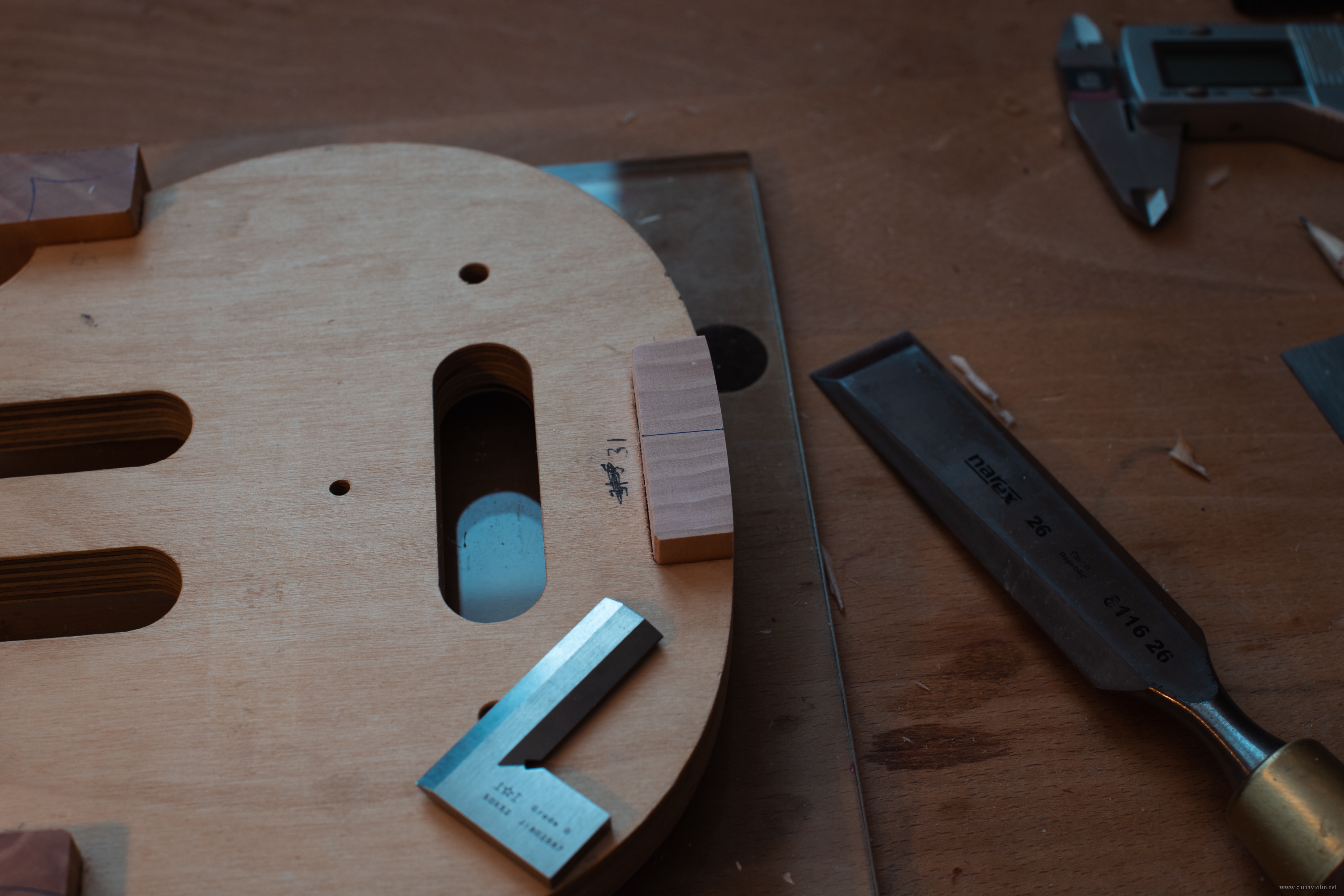

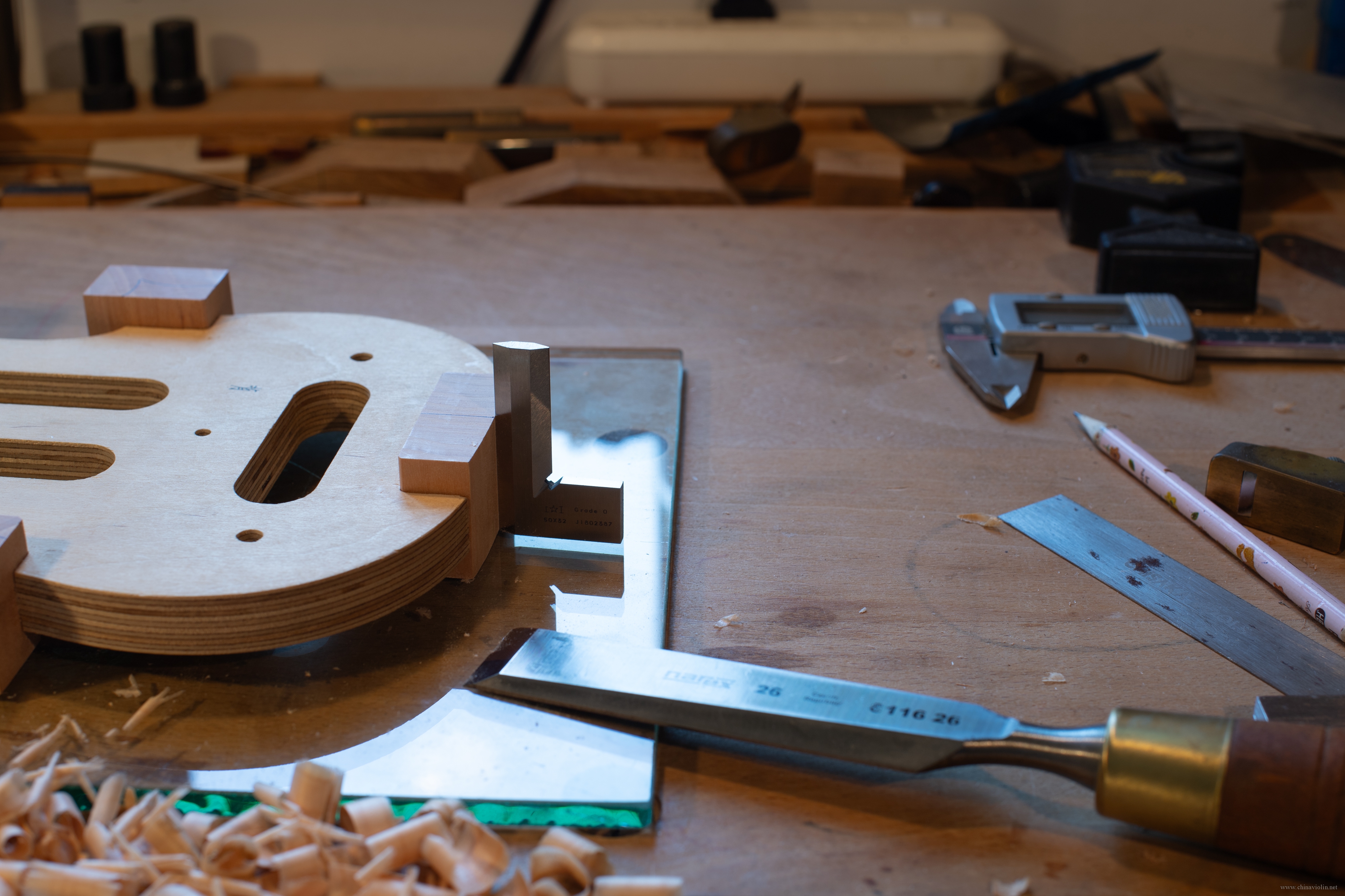

 楼主| 发表于 2026-3-17 16:31:58 | 显示全部楼层

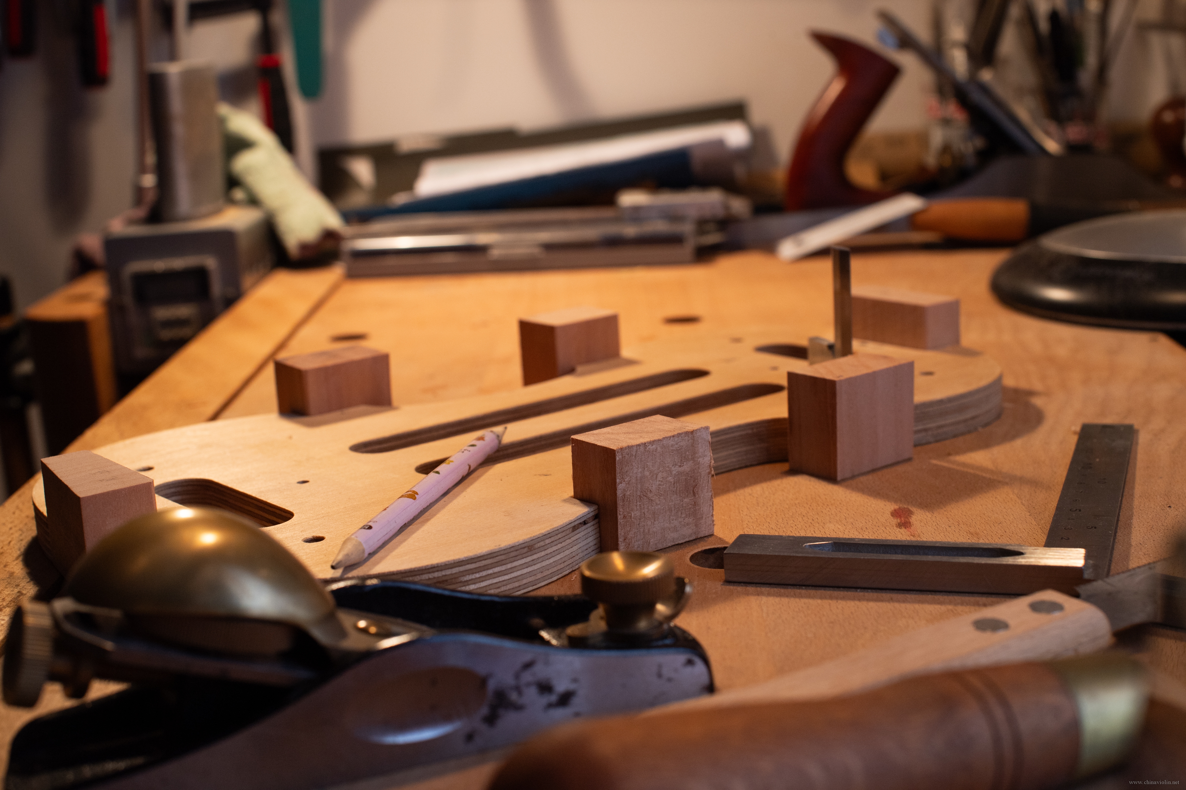

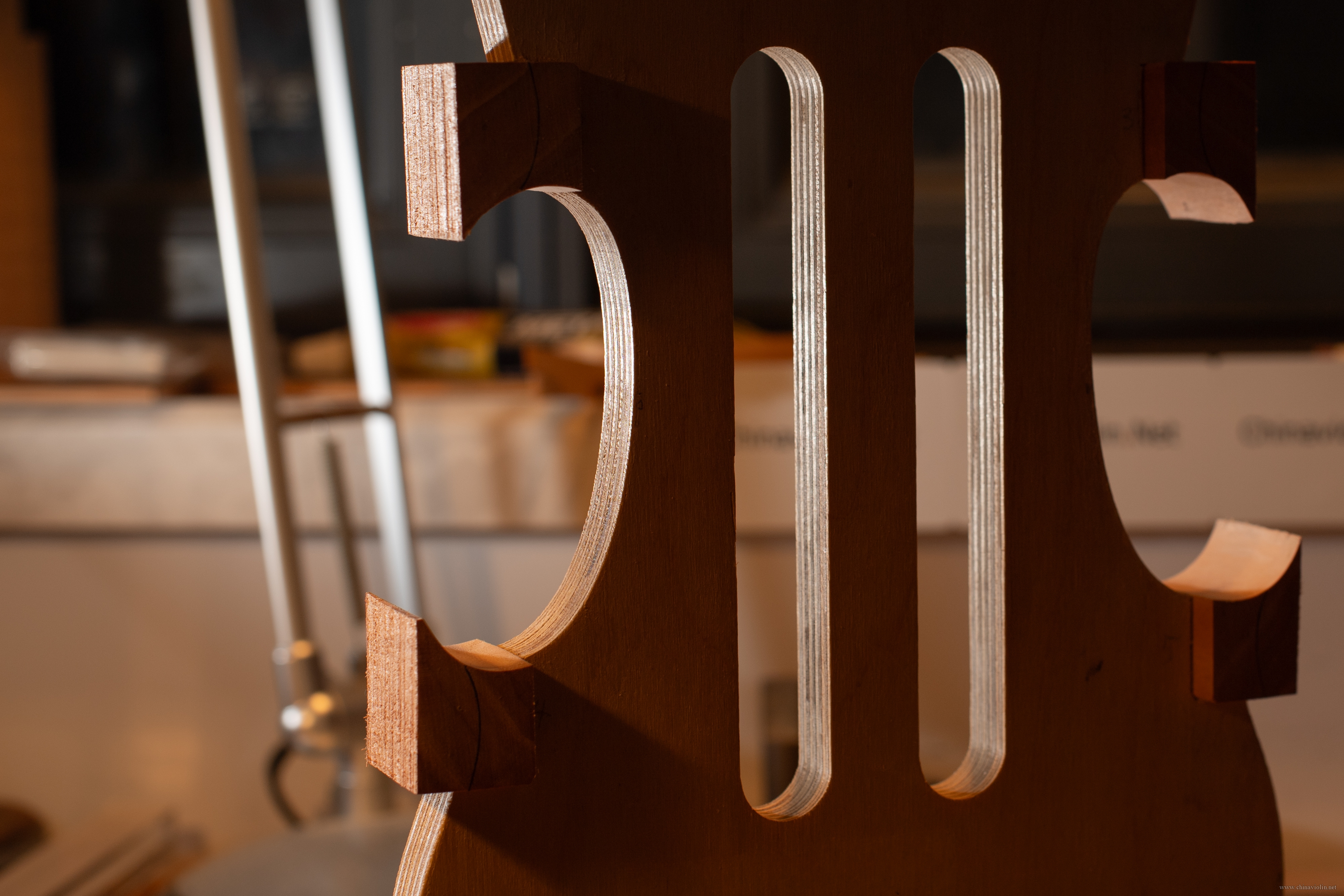

温湿度:22,71%

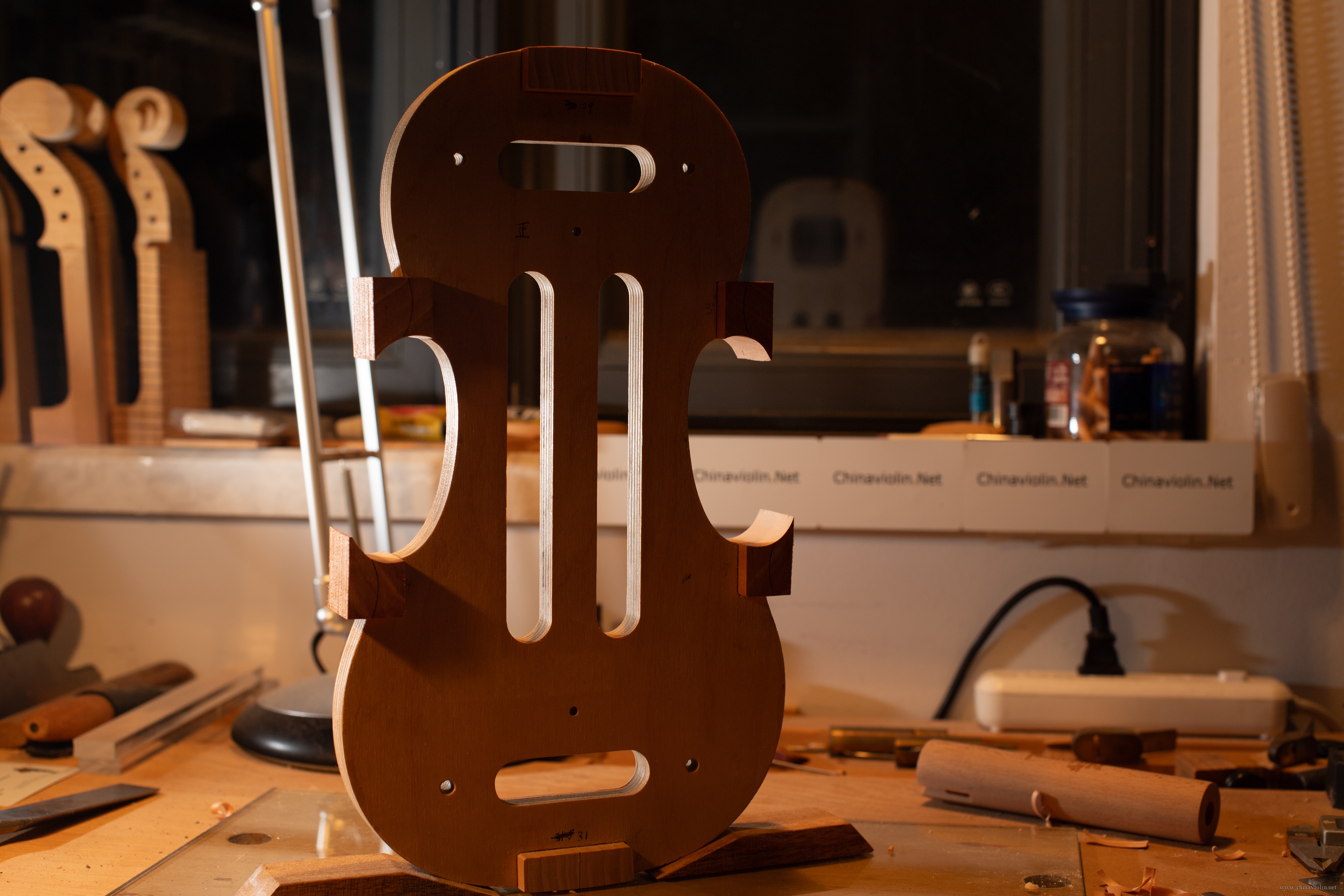

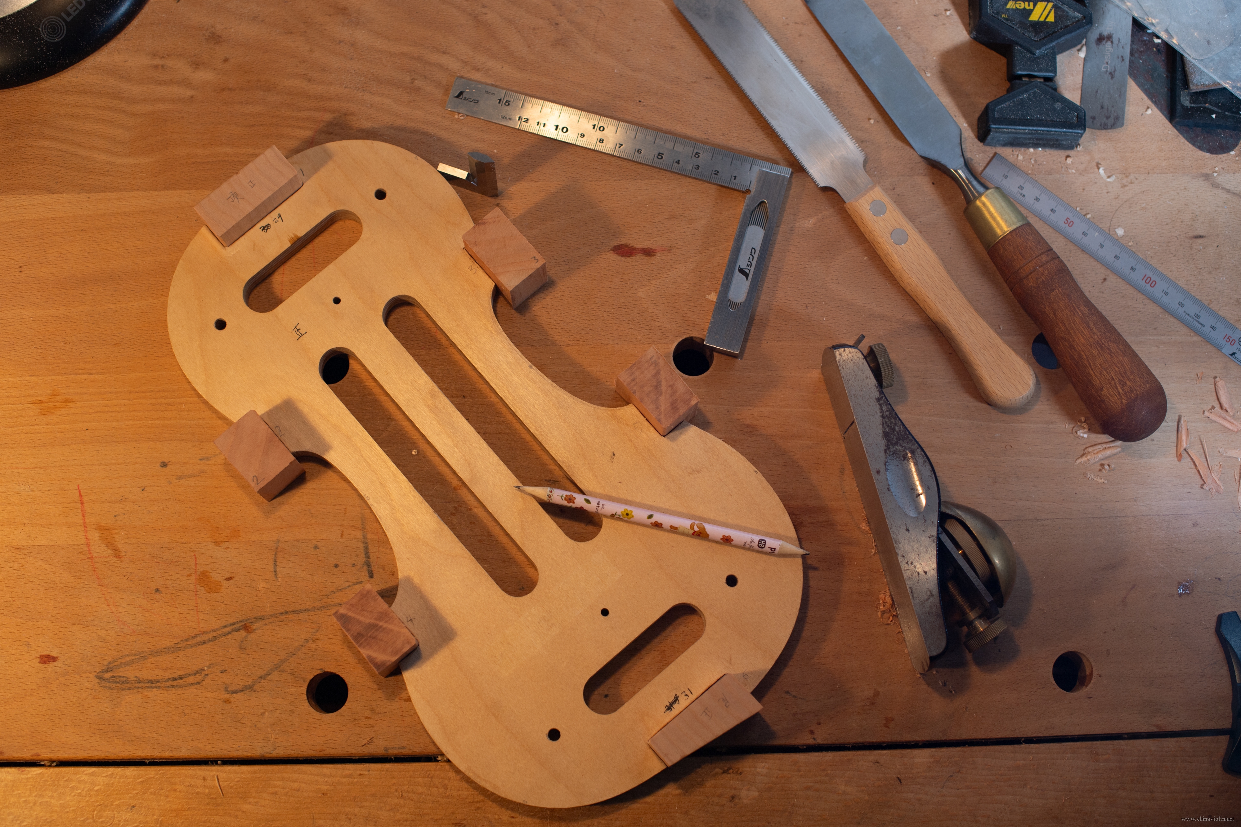

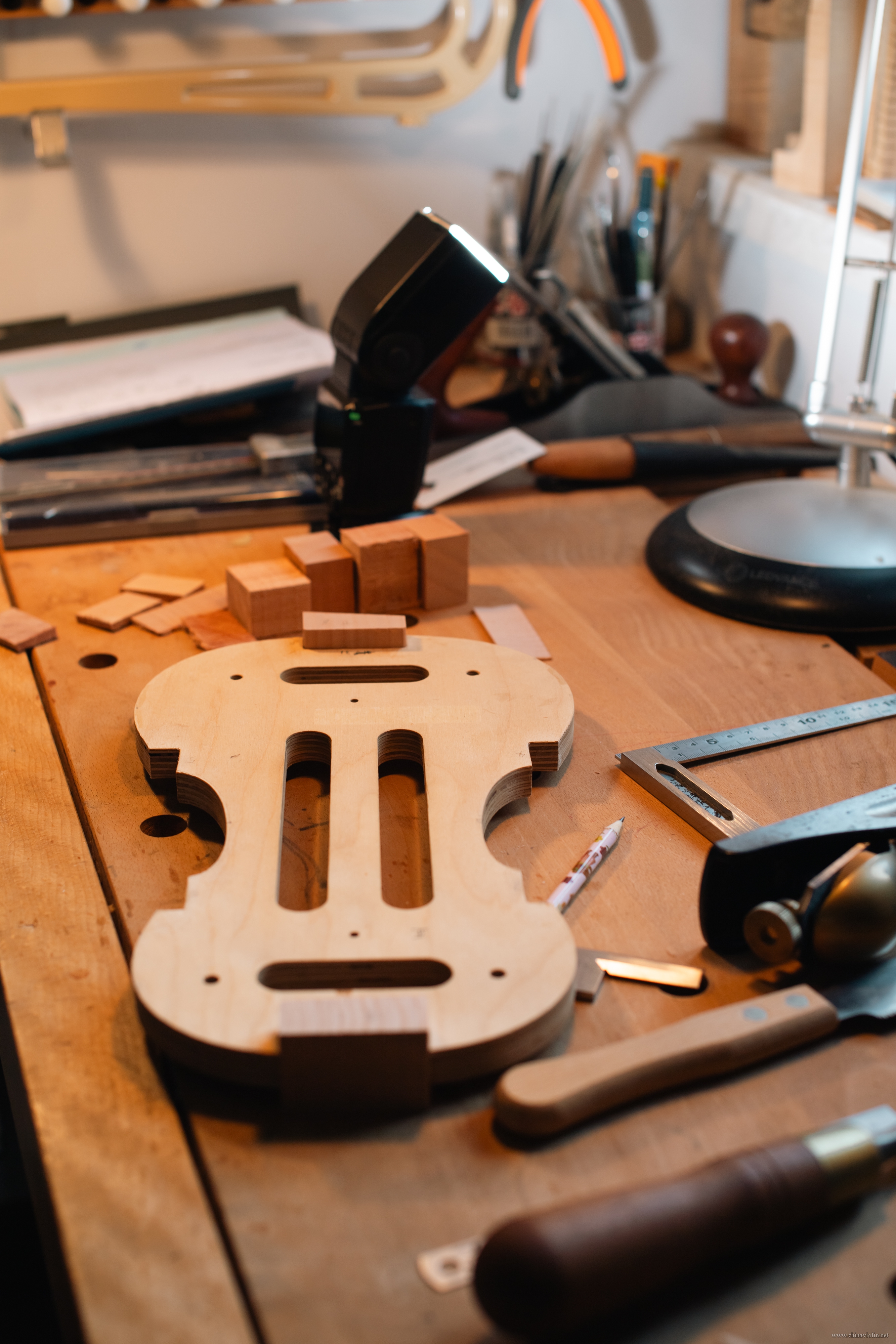

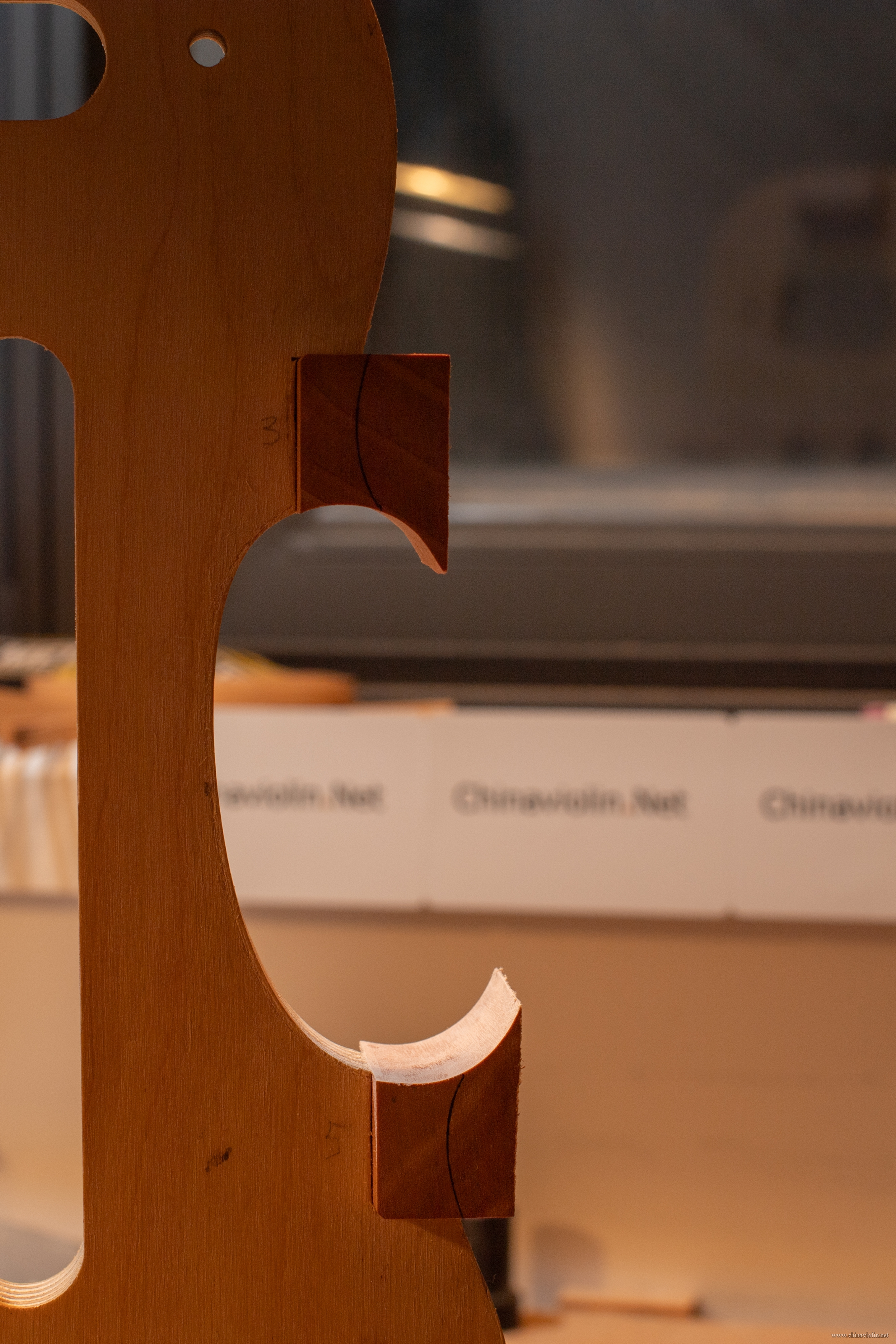

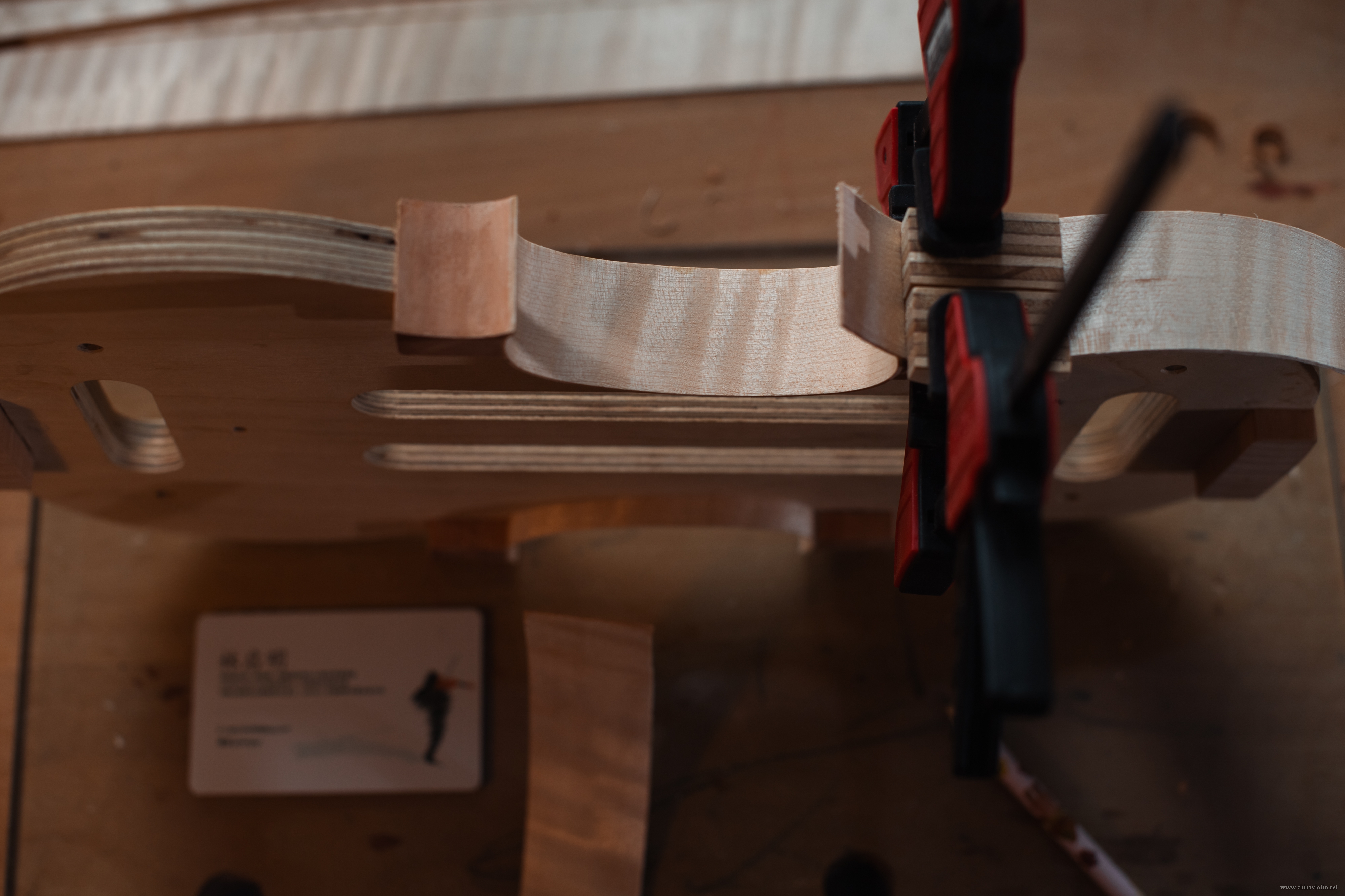

六块角木是一把小提琴的主梁,负责支撑琴的框架结构,它的高度也影响了琴的容积。虽然用现代工具比如砂轮机加砂纸打磨不用半小时就能获得外形完美的角木,但这里坚持使用刀削成垂直的弧面是有它意义的,代价是手工削制一块角木需要一天时间,当一块角木成为它完美的形状时,它的表面会散发出一层光泽。

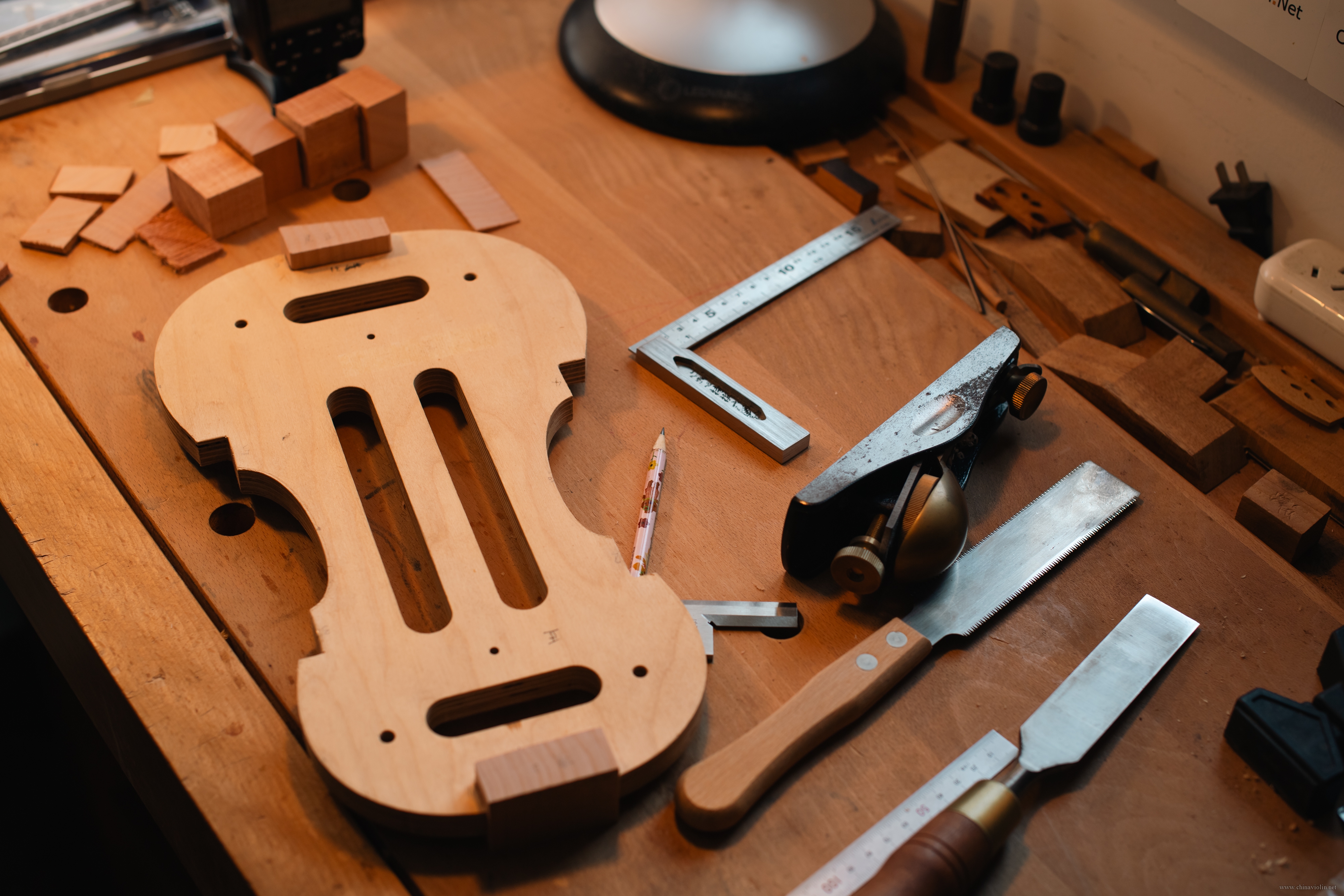

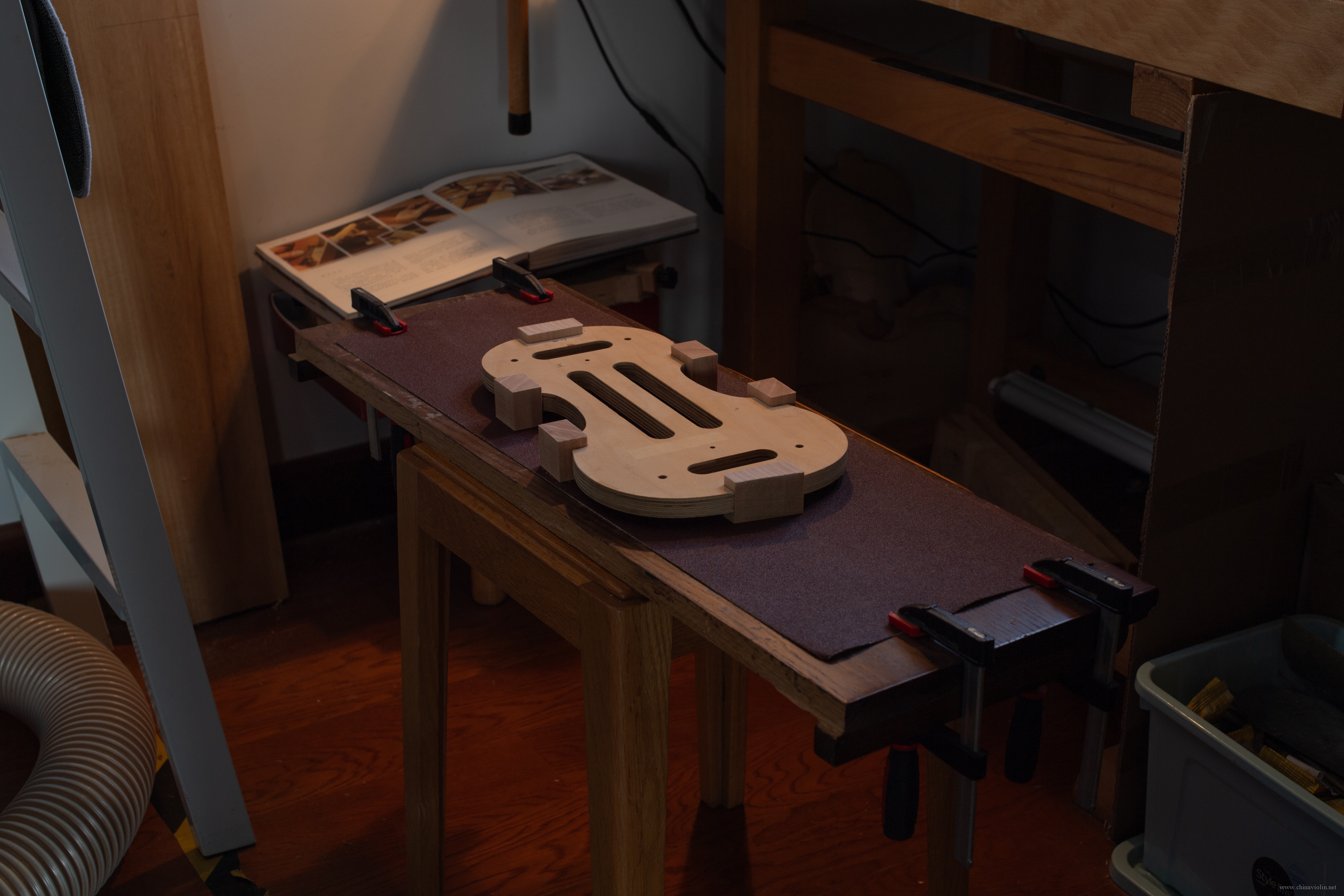

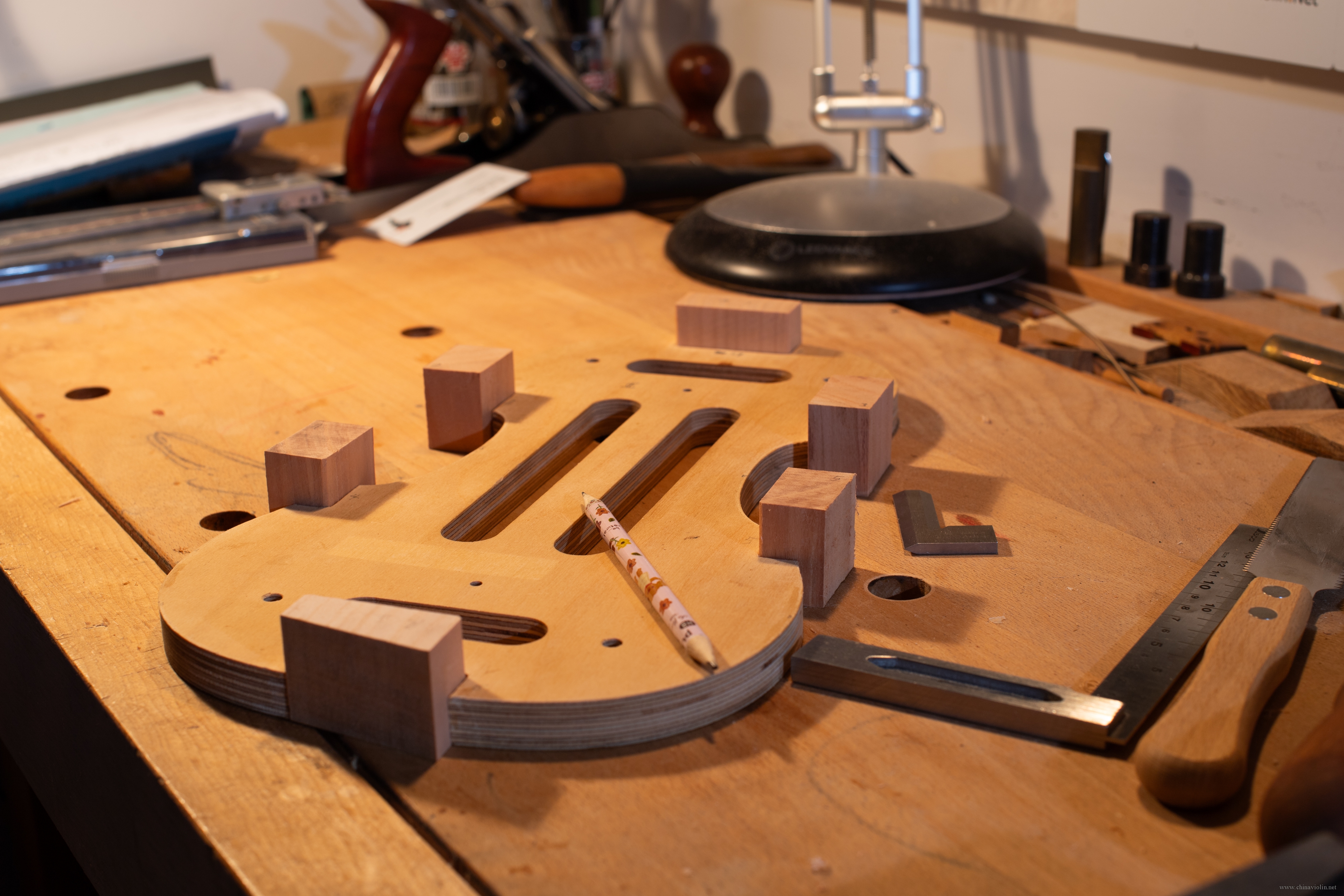

 楼主| 发表于 2026-3-22 00:47:41 | 显示全部楼层
温湿度:22,75%

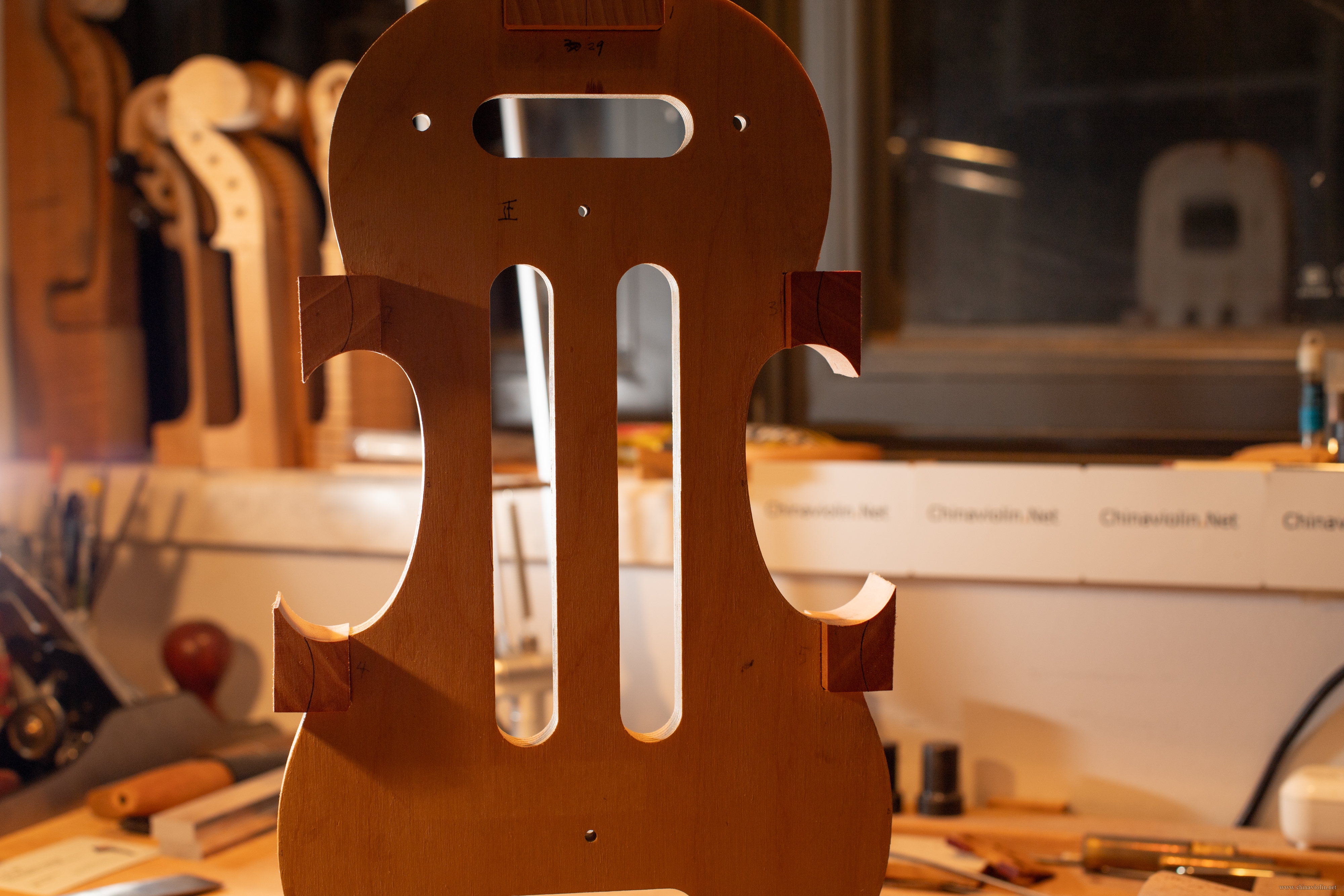

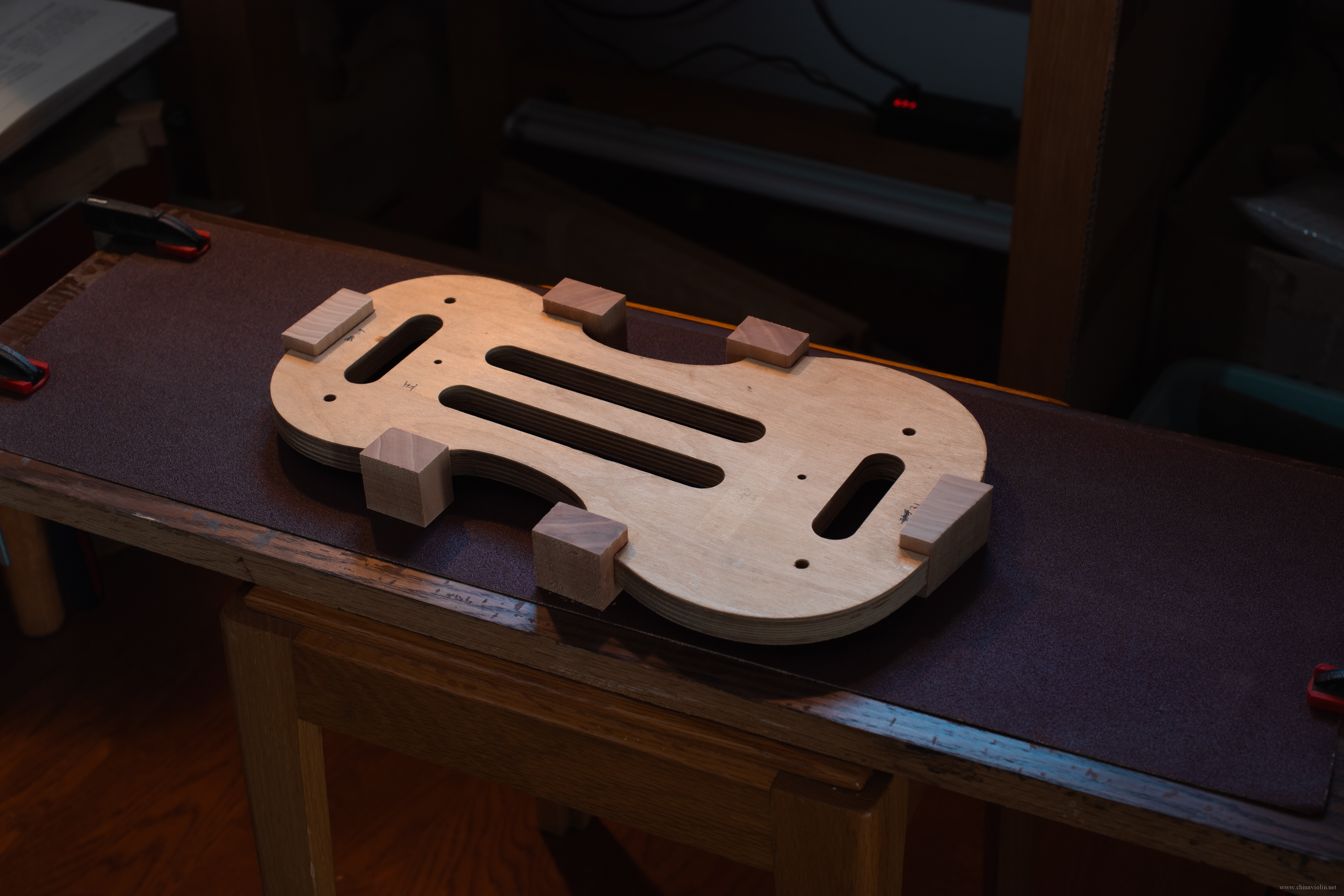

角木的进度。
87629
发表于 2026-3-23 20:49:23 | 显示全部楼层
角木这几张照片,可以作为摄影作品了,光影效果挺好的。
努力拍好一点  详情 回复 发表于 2026-3-24 15:55
 楼主| 发表于 2026-3-24 15:55:28 | 显示全部楼层
努力拍好一点

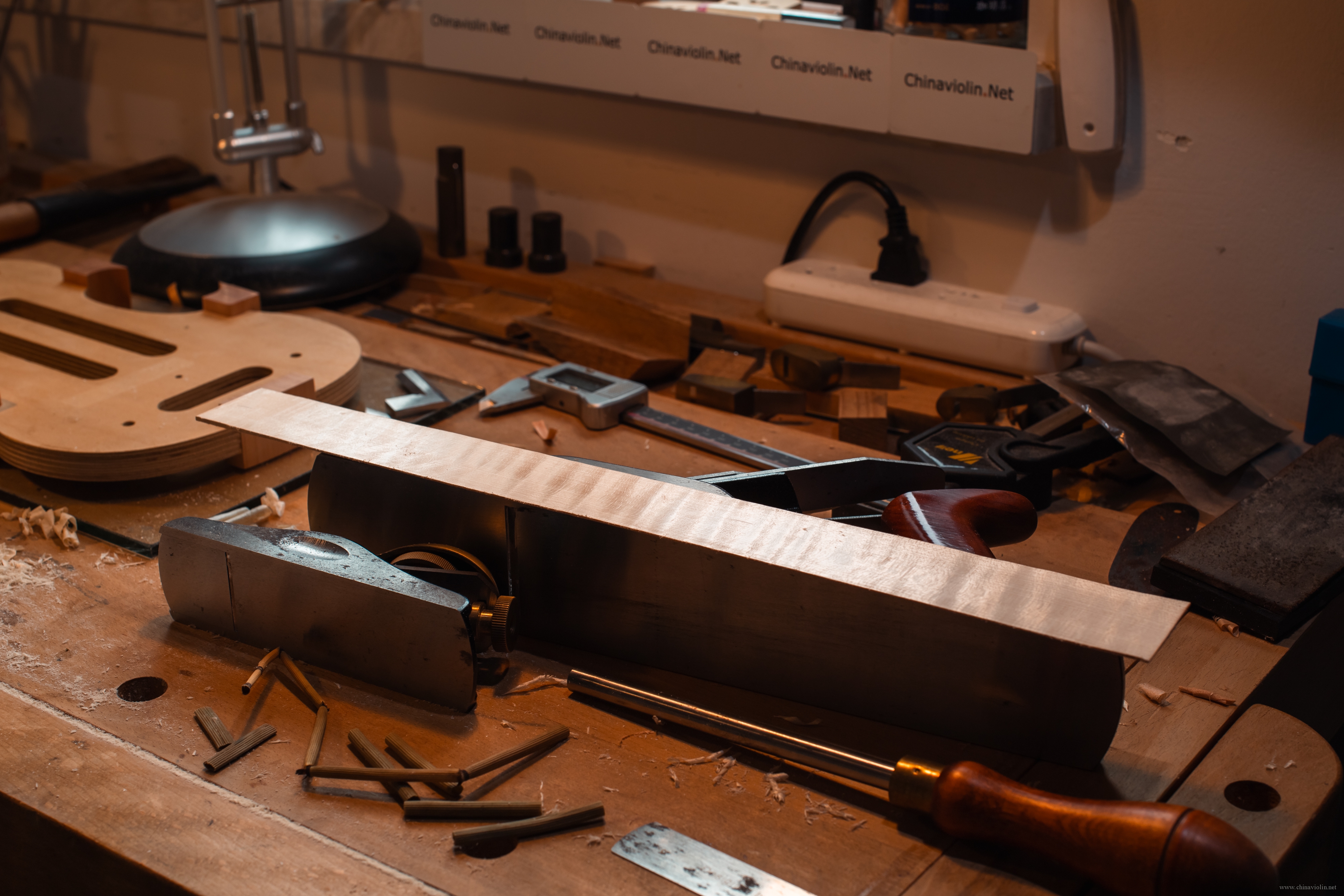

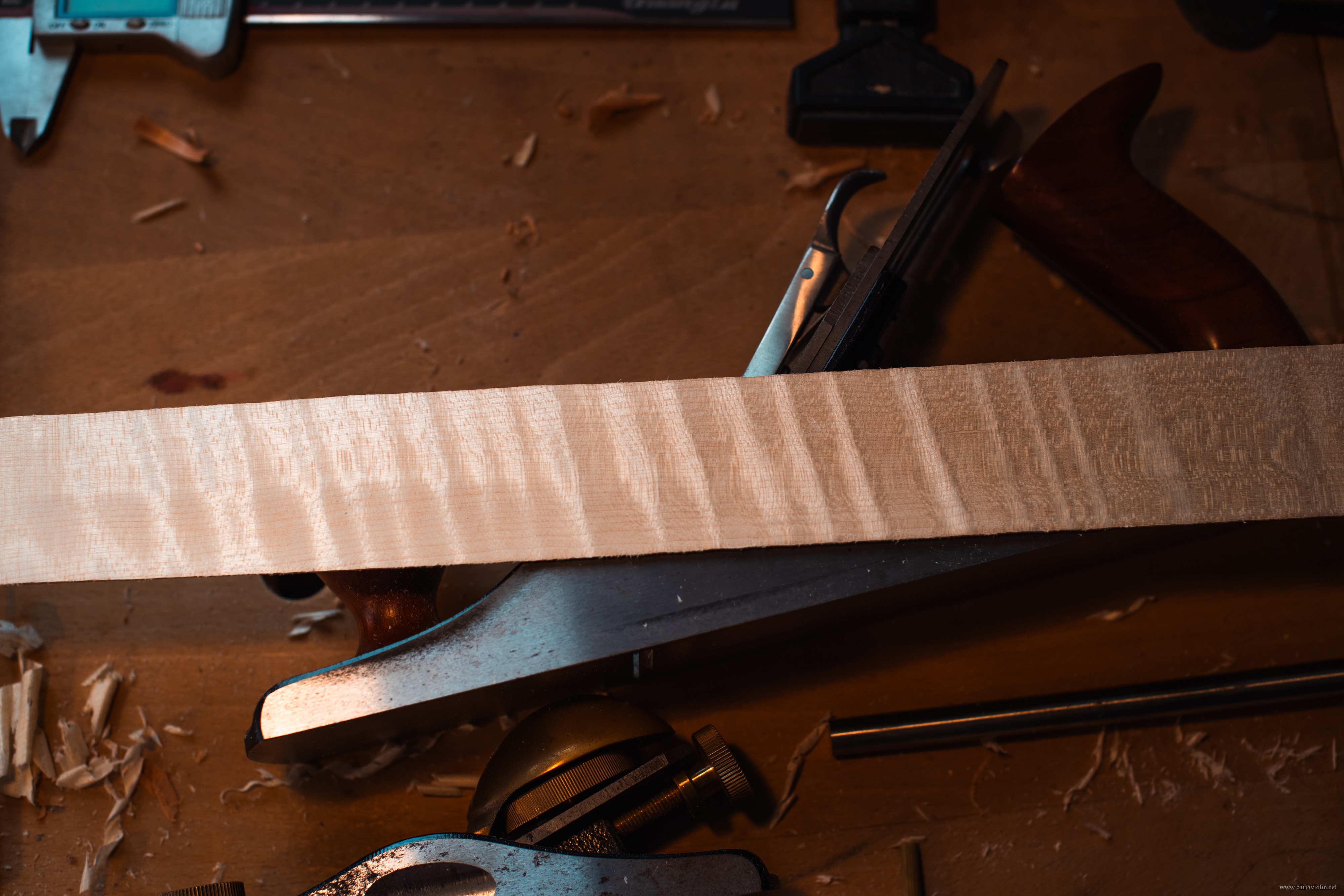

 楼主| 发表于 2026-3-24 15:57:07 | 显示全部楼层

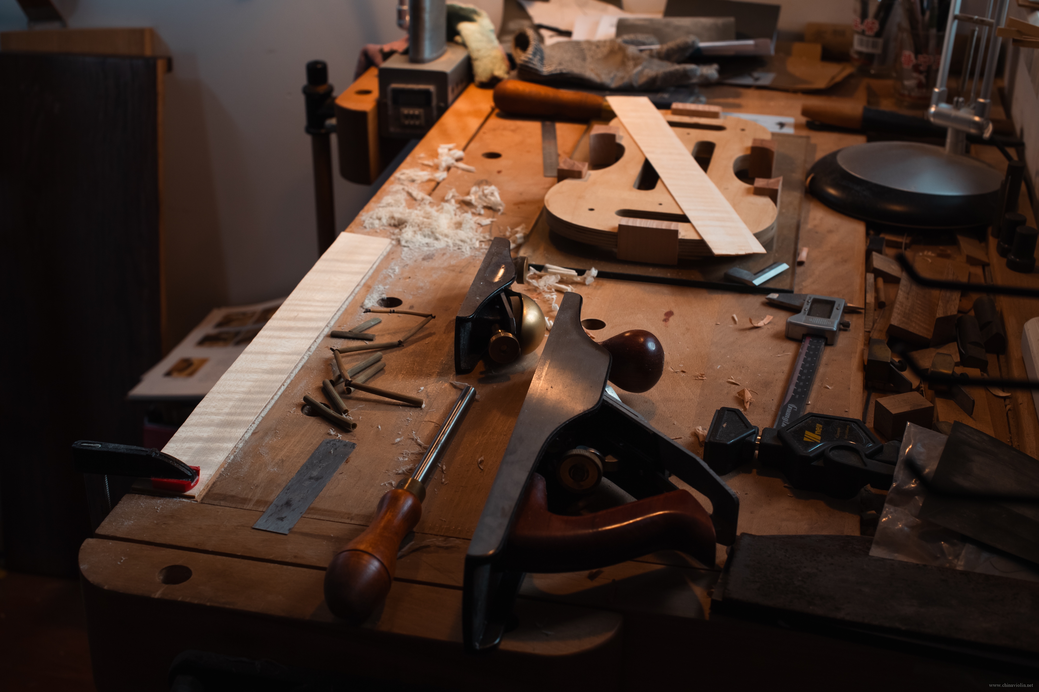

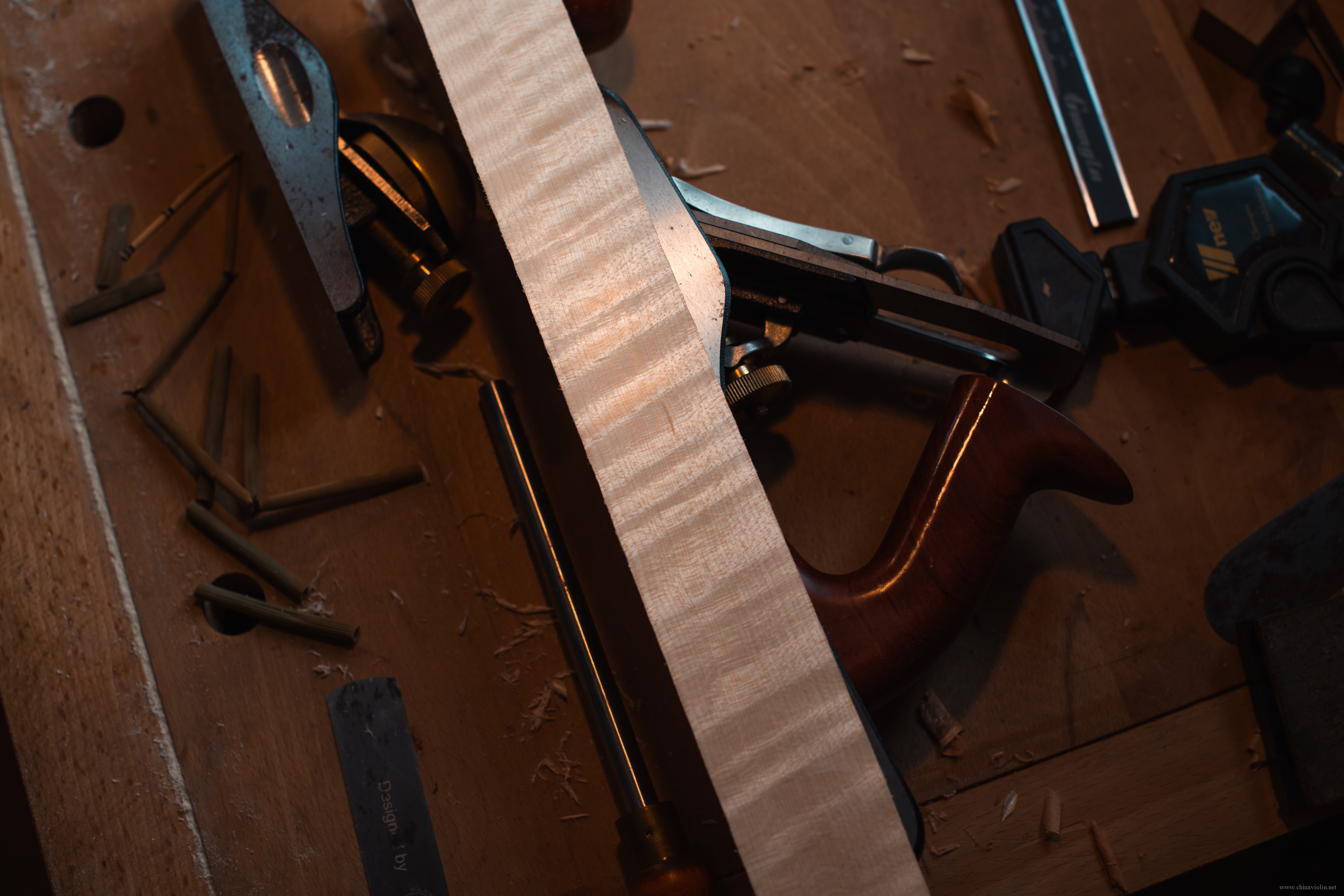

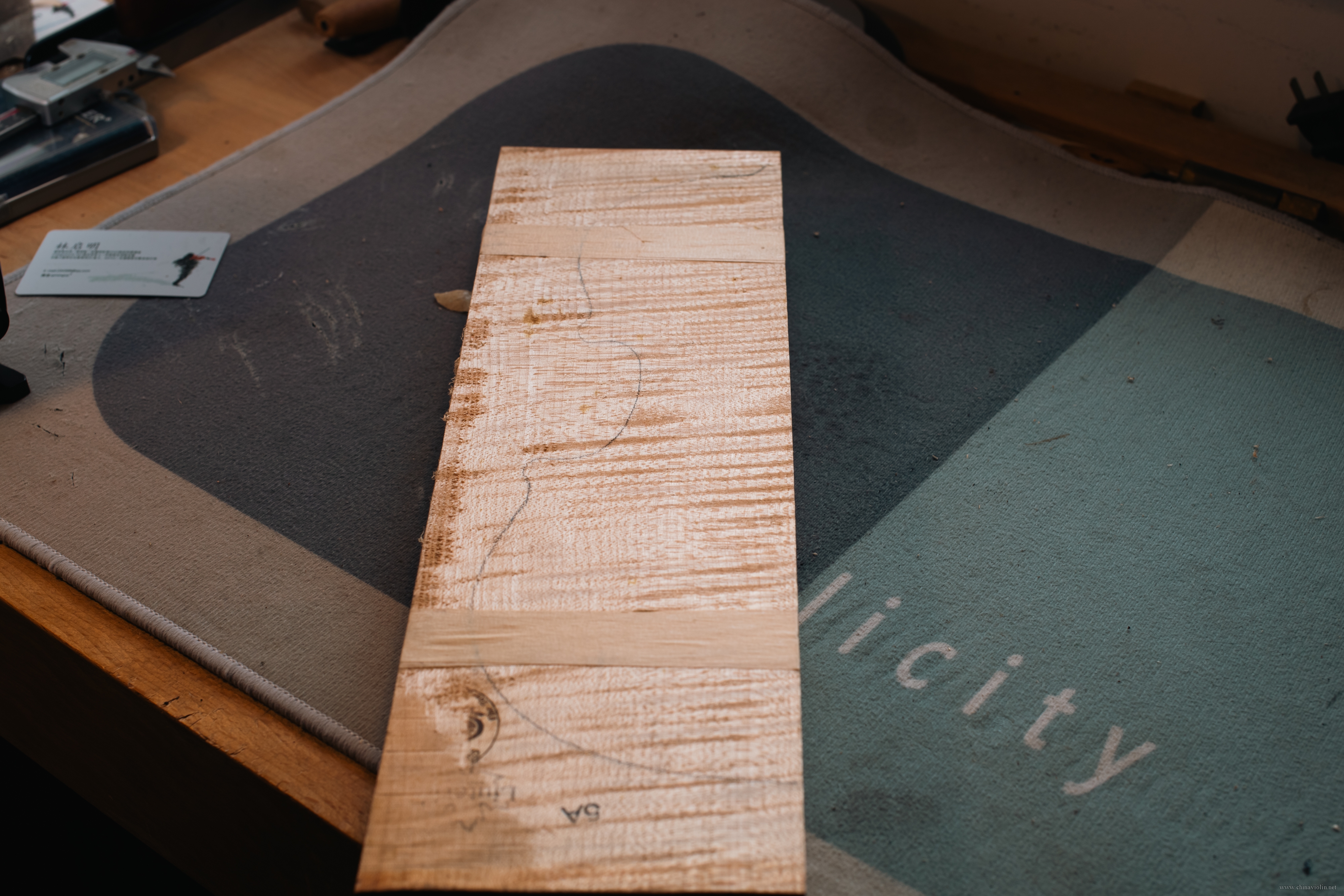

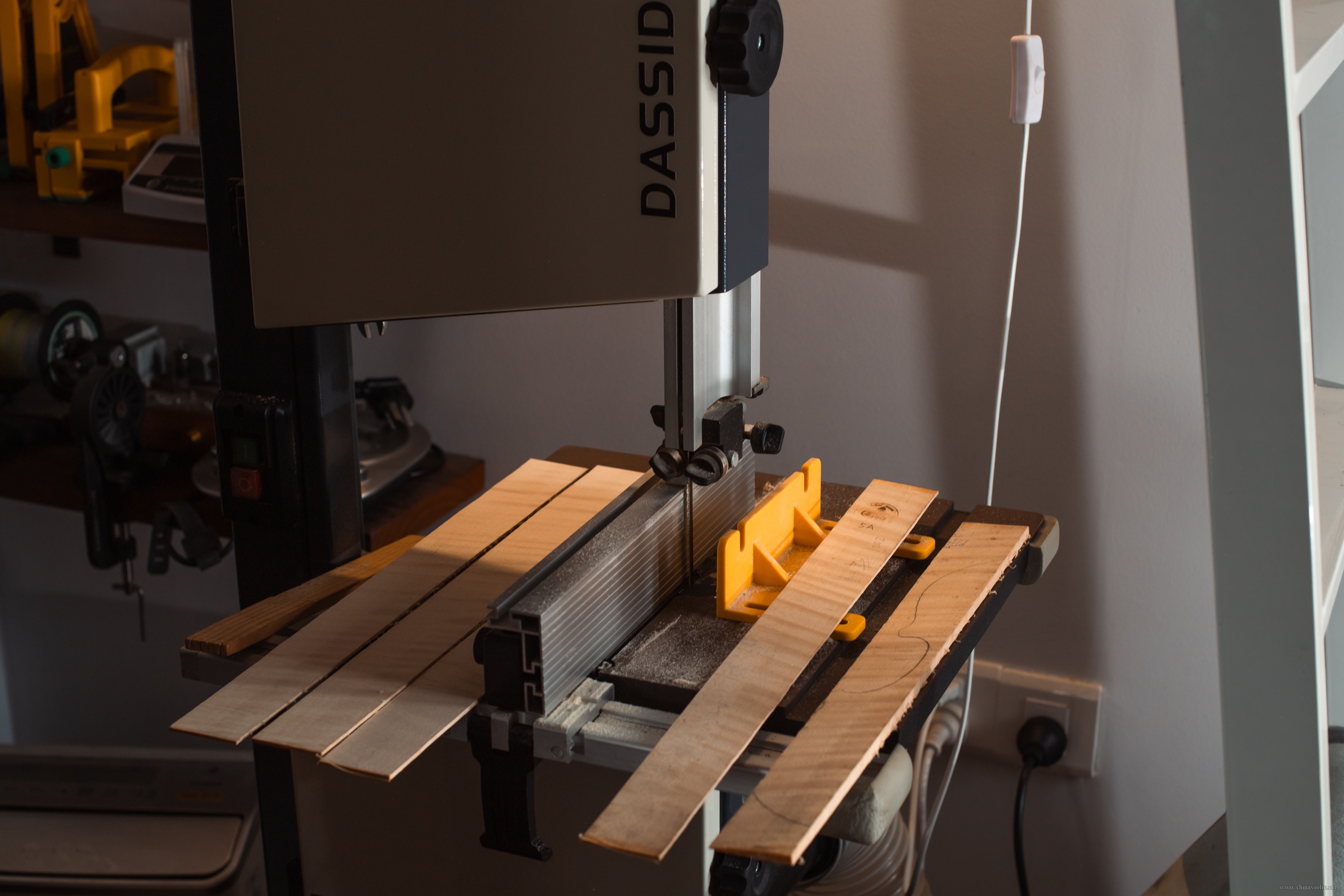

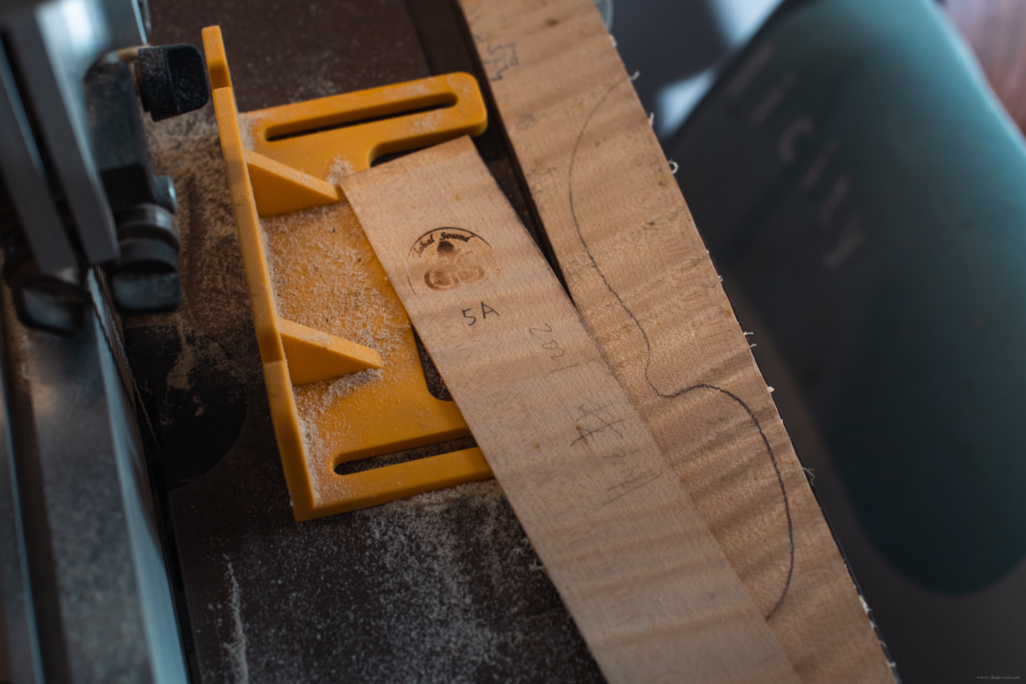

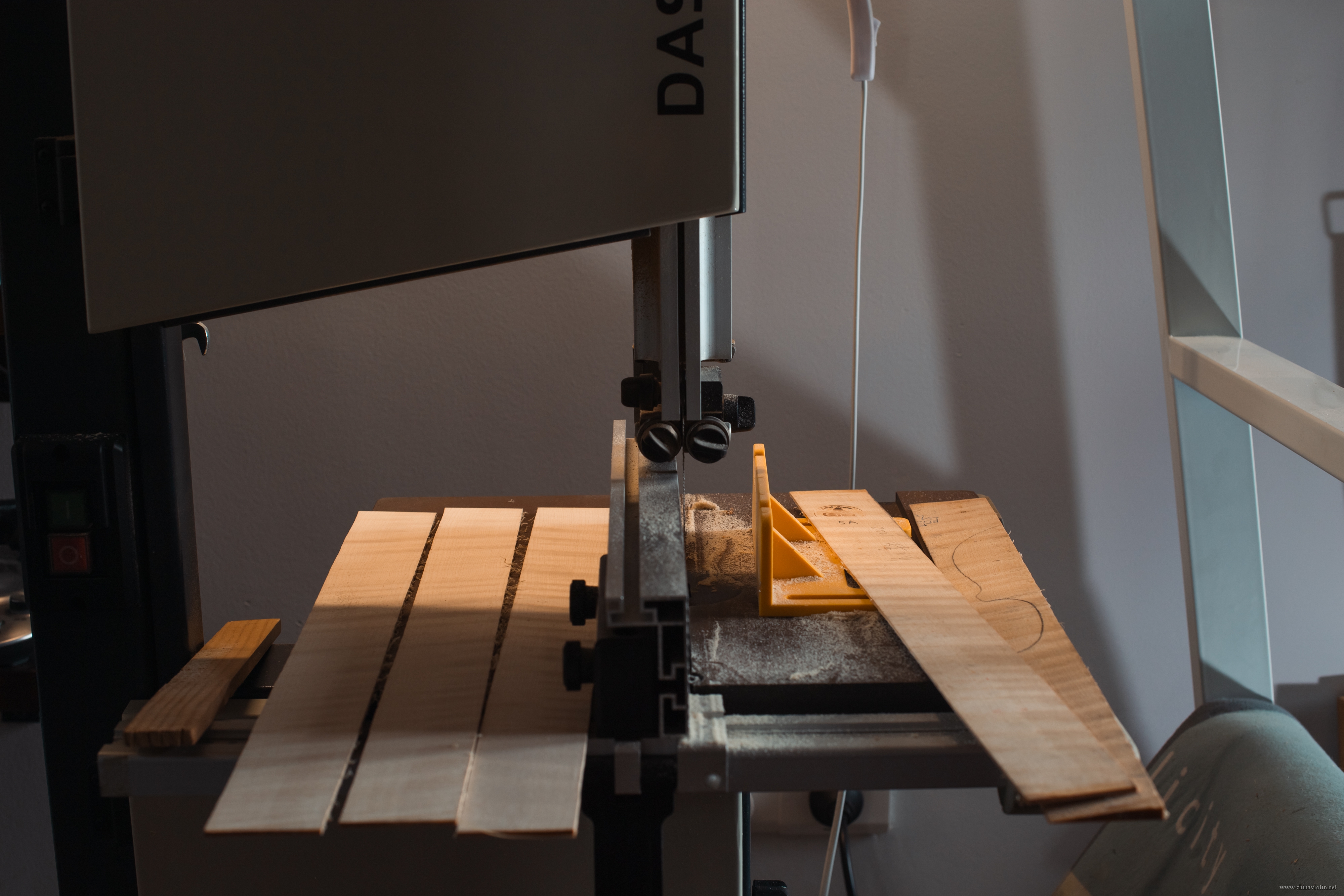

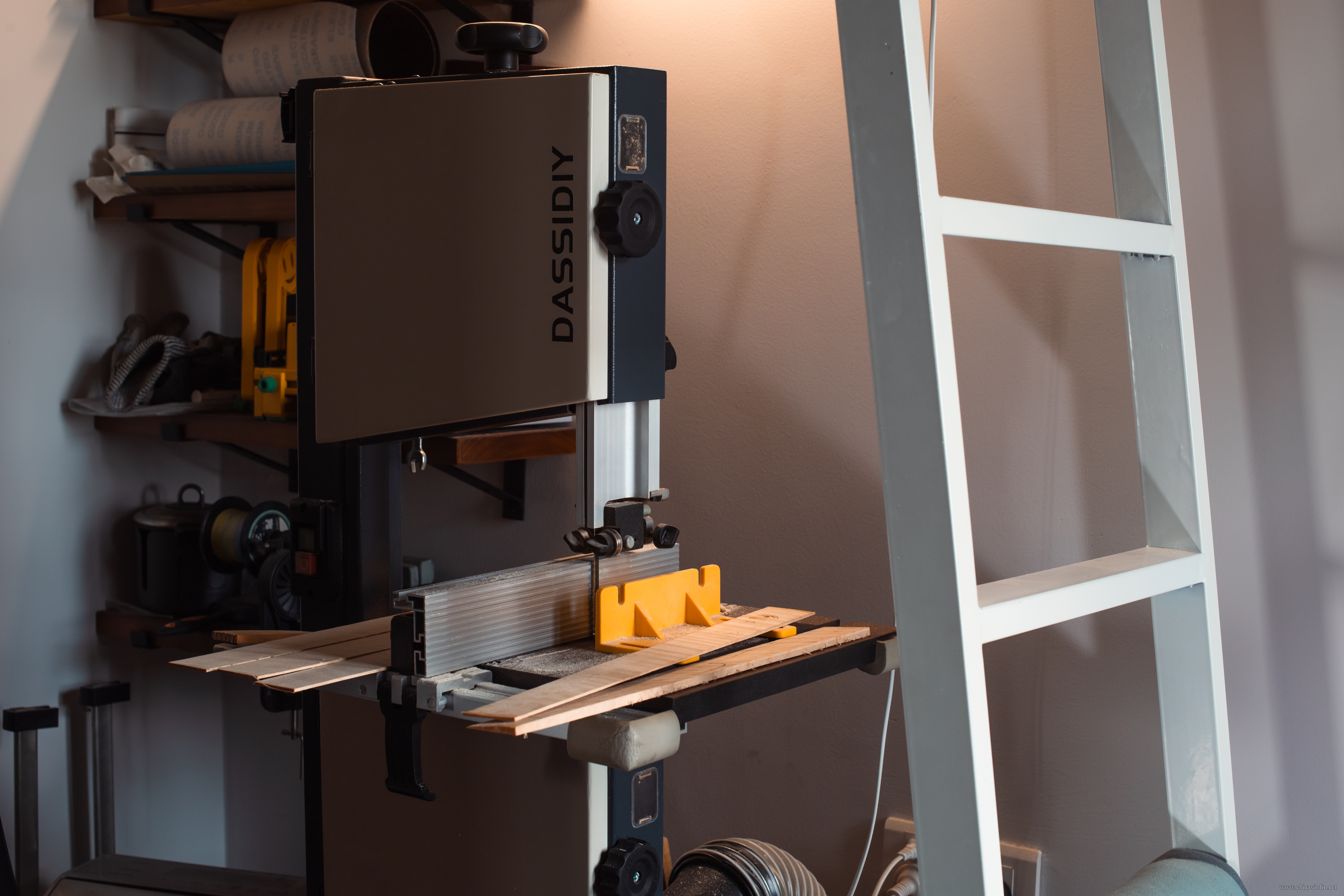

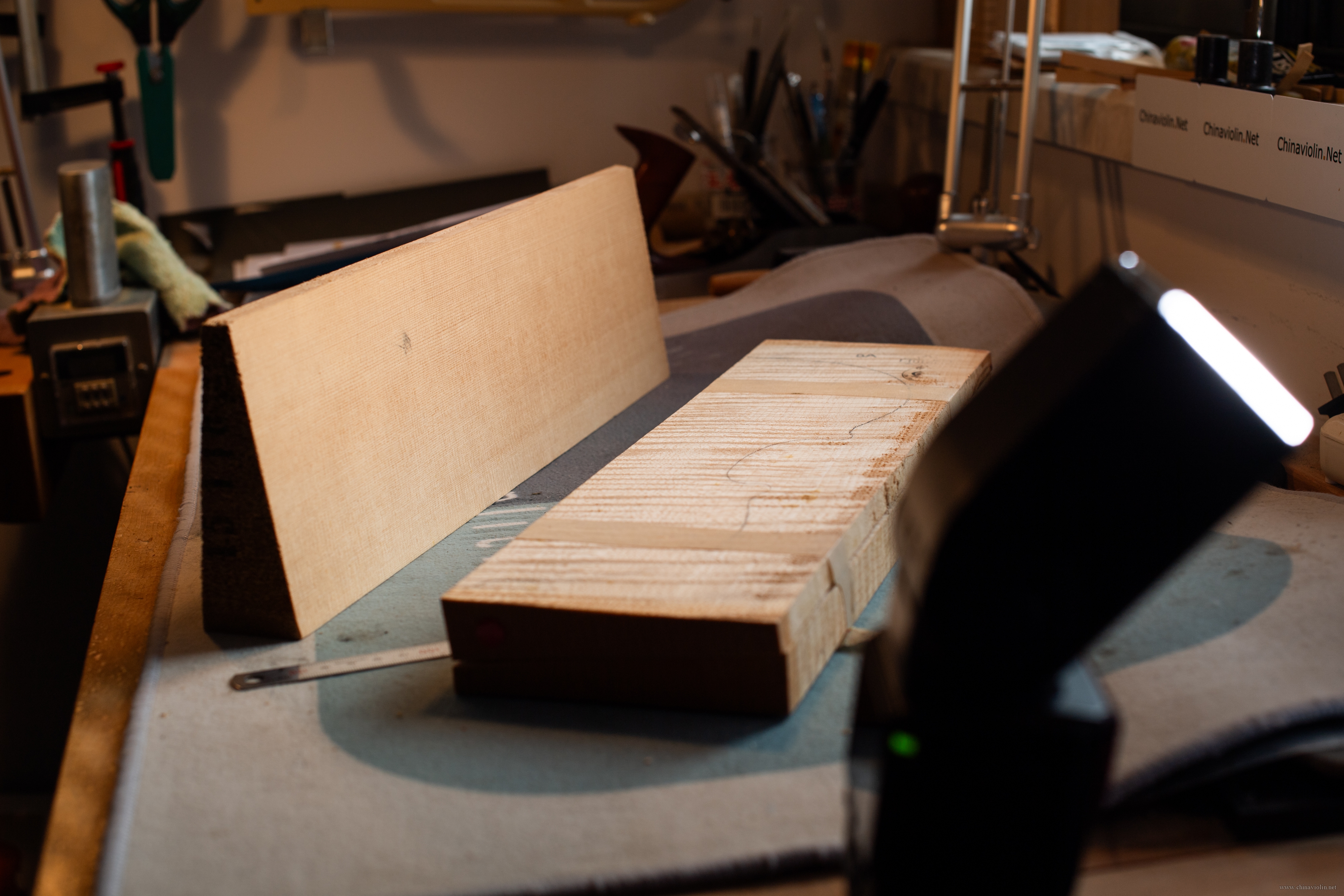

温湿度:24,78%

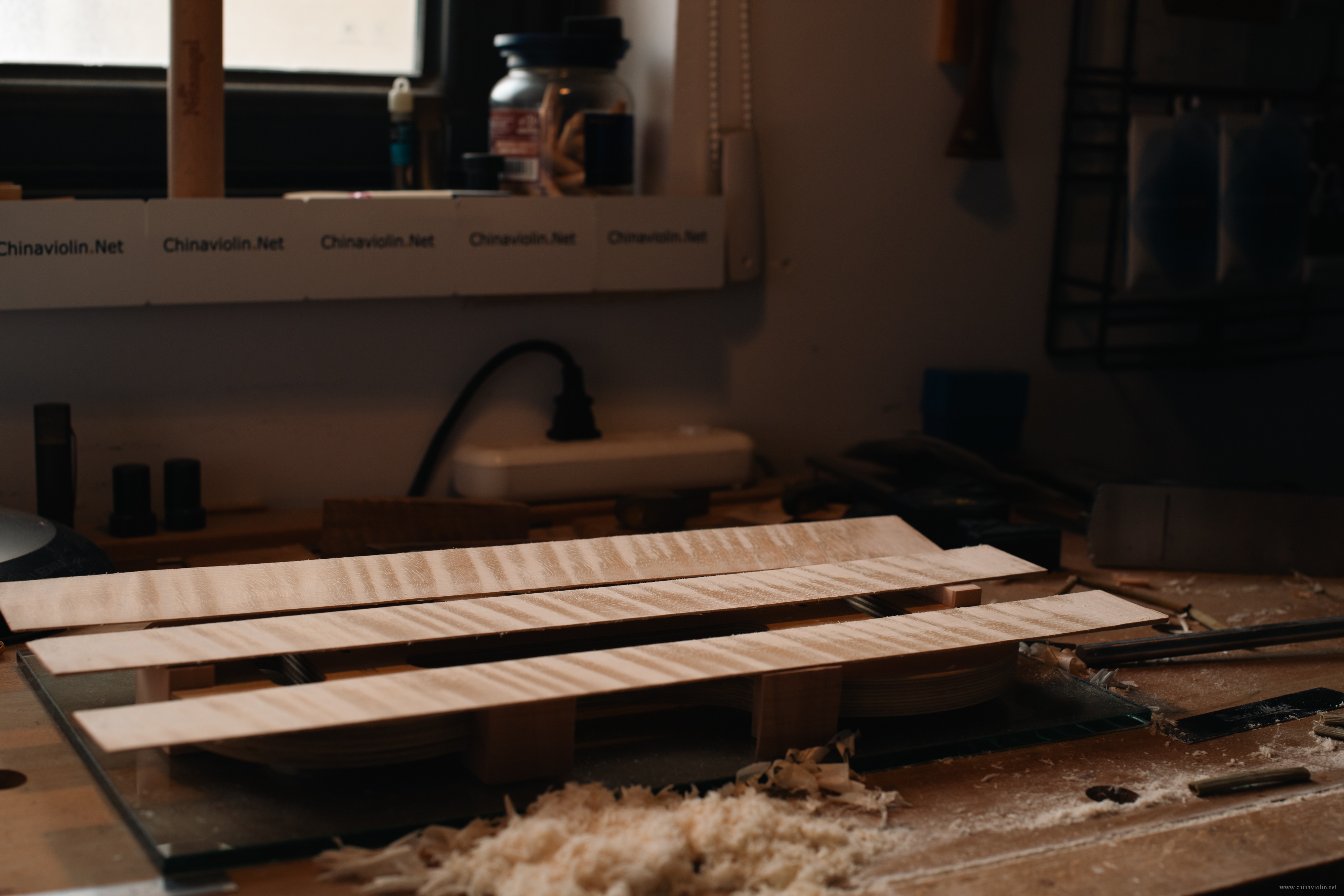

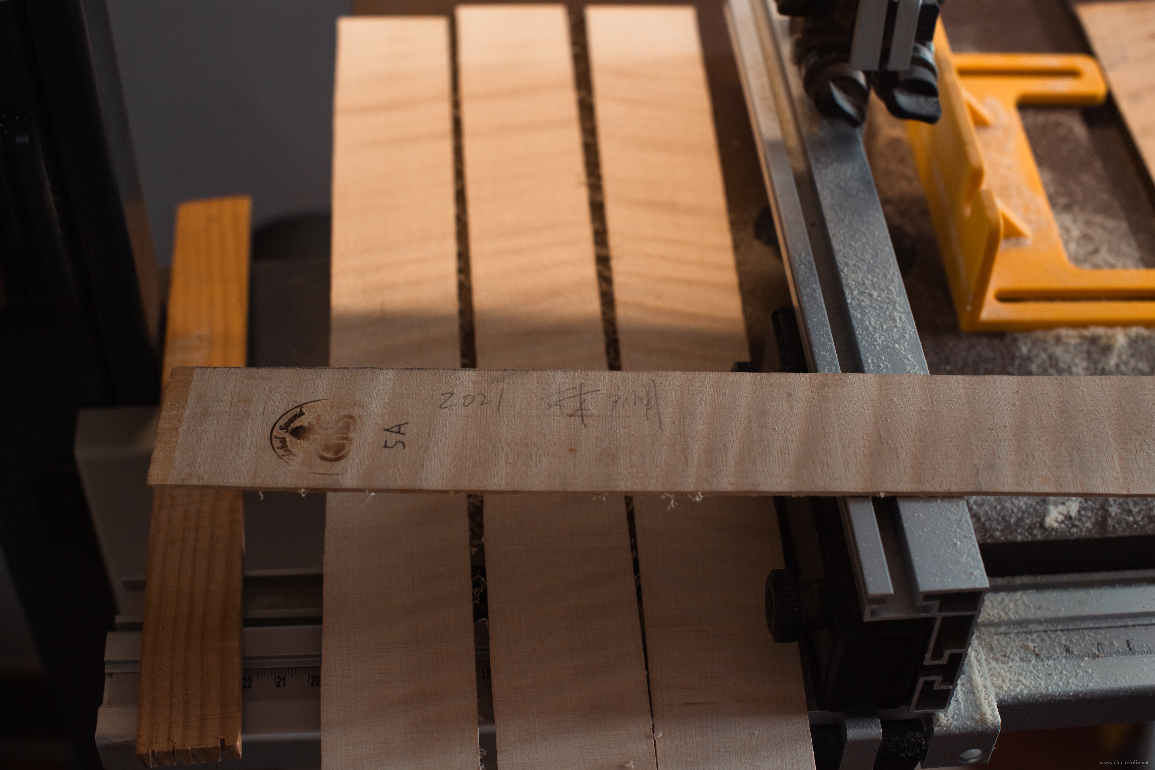

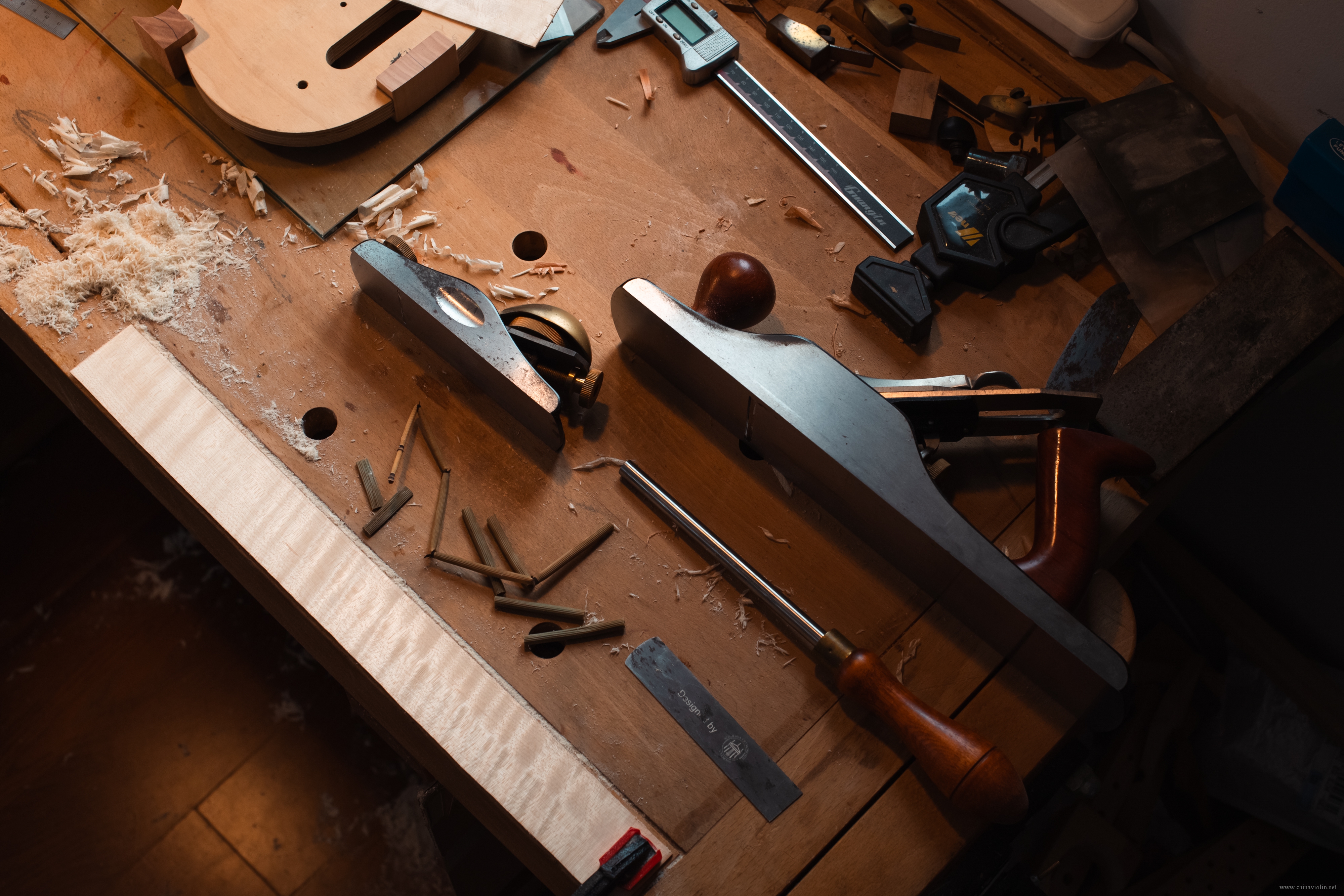

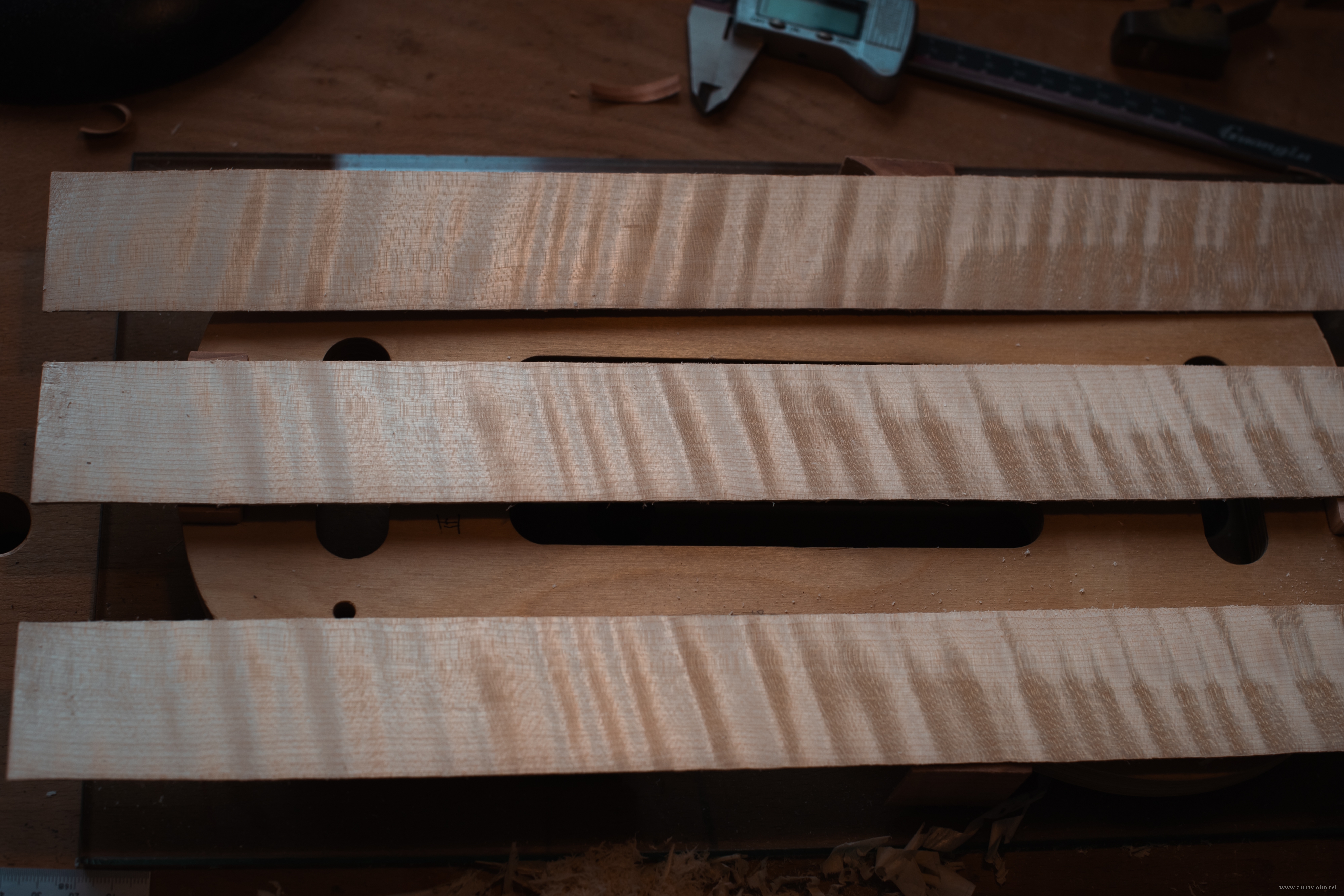

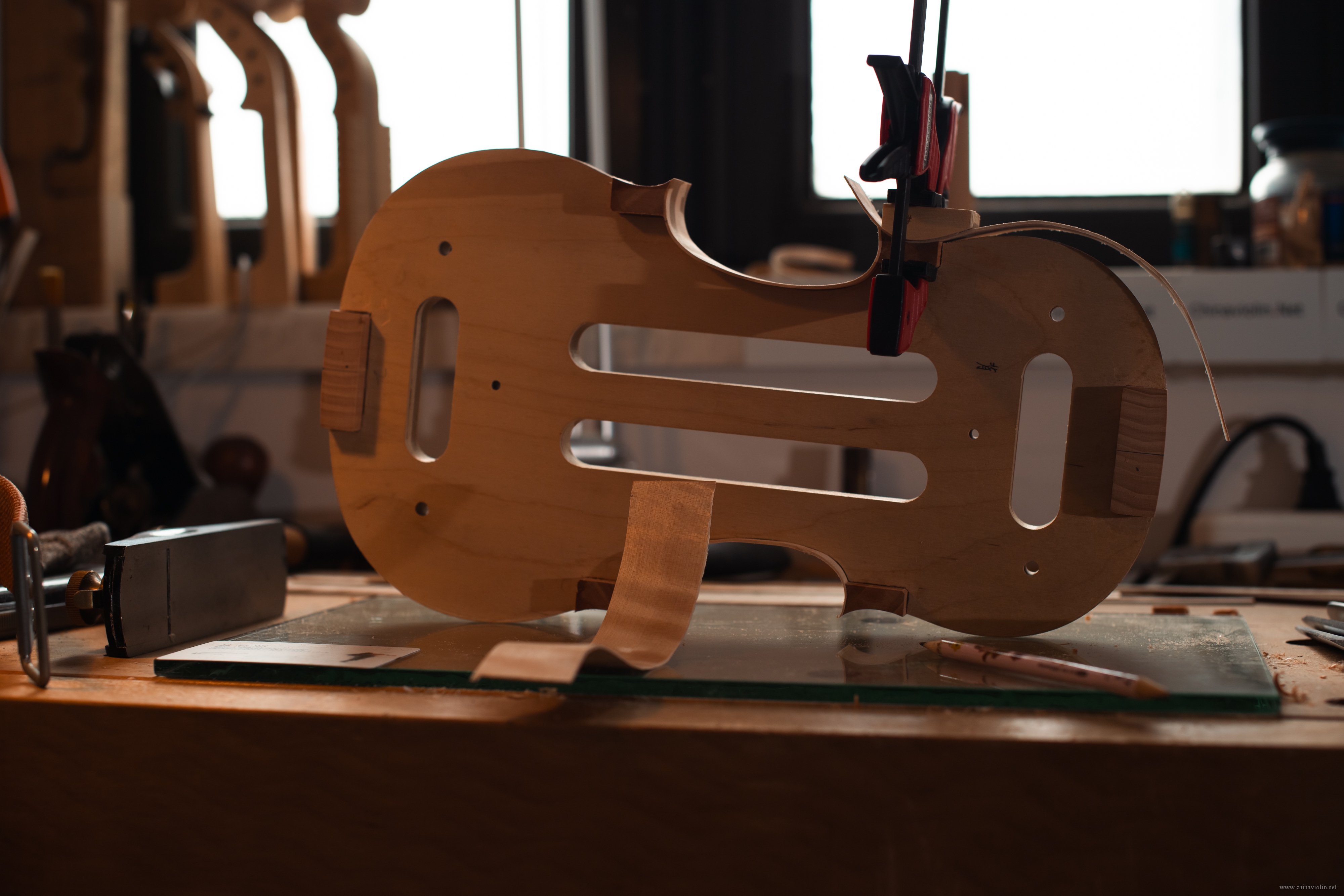

用同年代和等级枫木制作侧板。

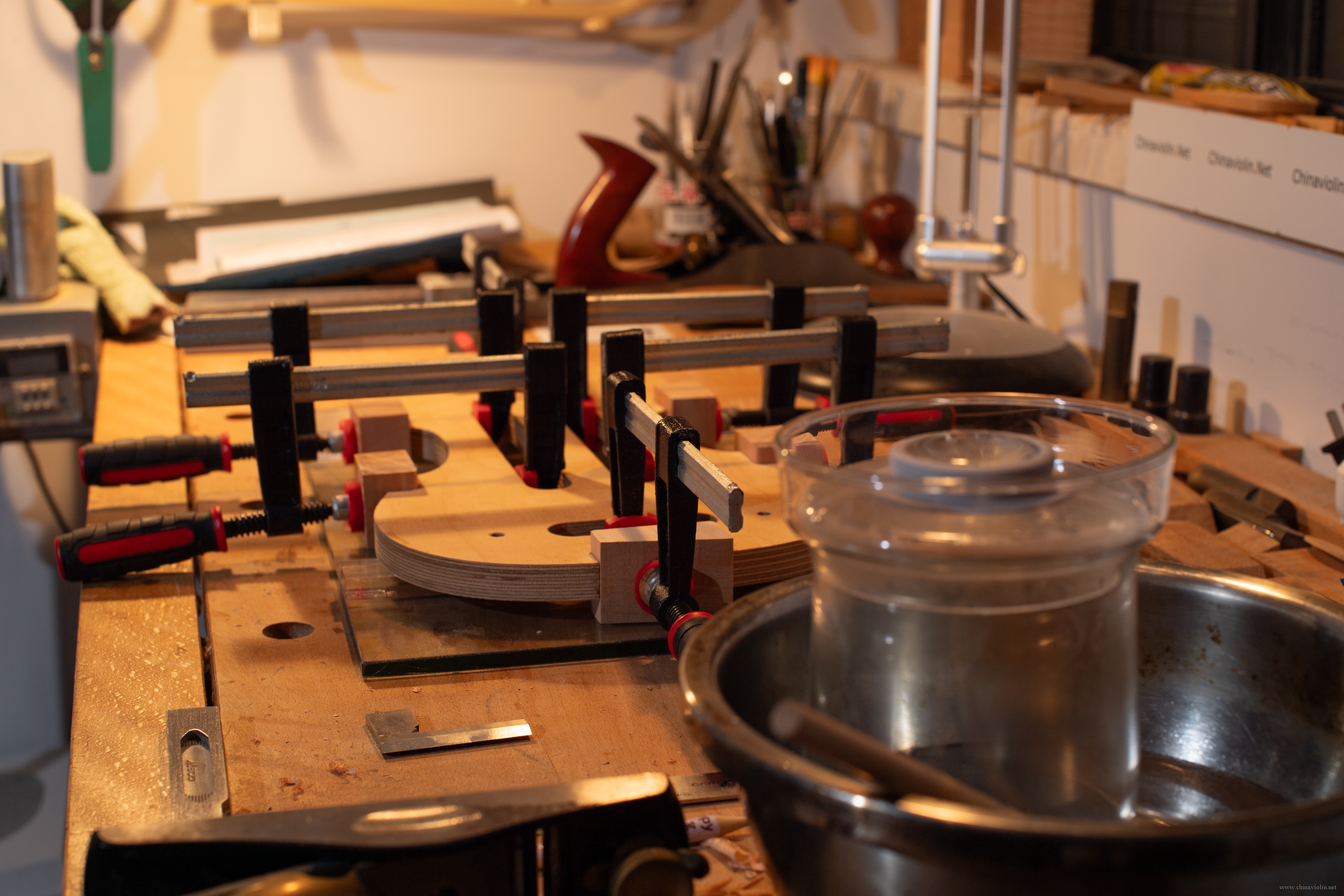

 楼主| 发表于 2026-3-26 16:26:04 | 显示全部楼层
温湿度:25,75%

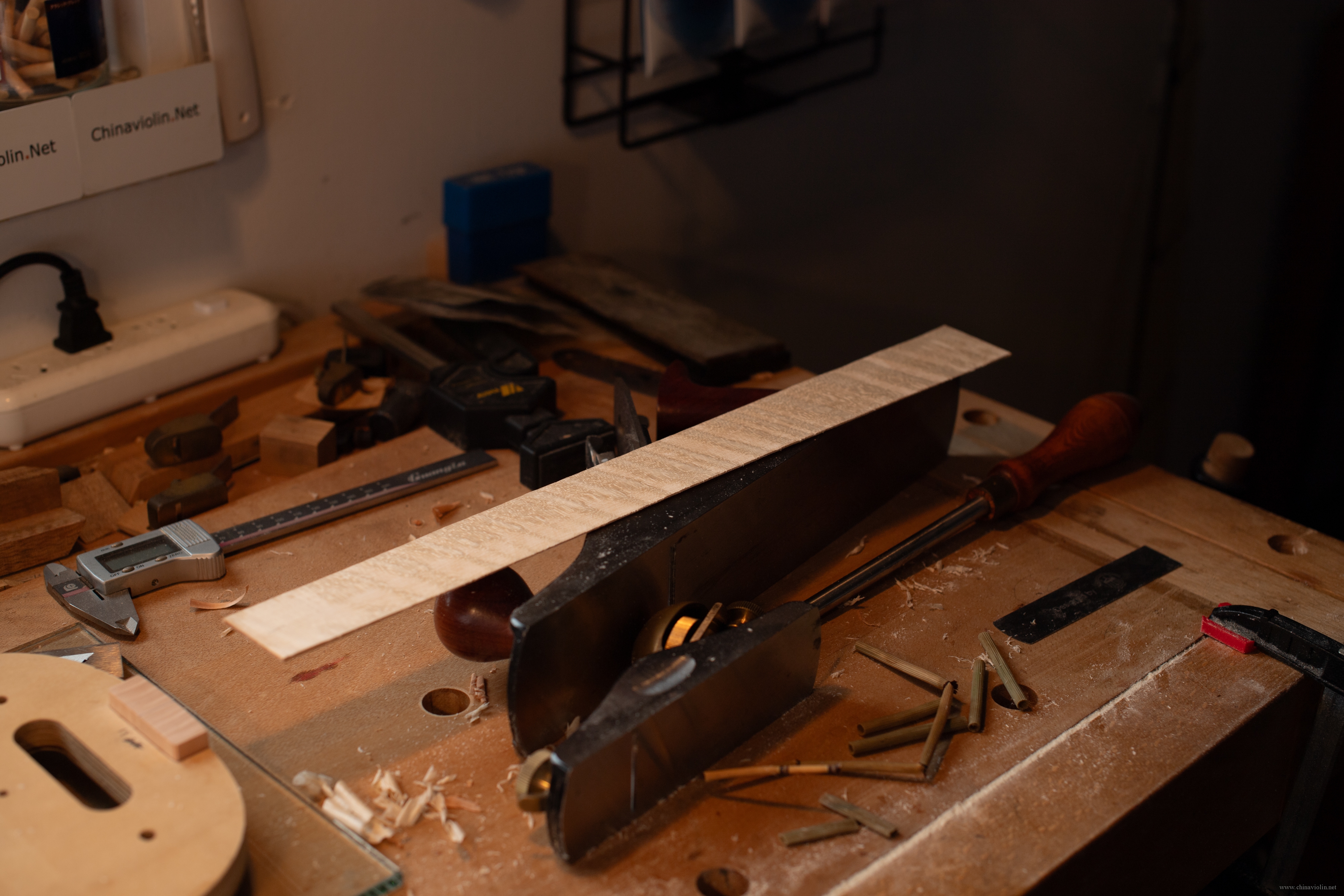

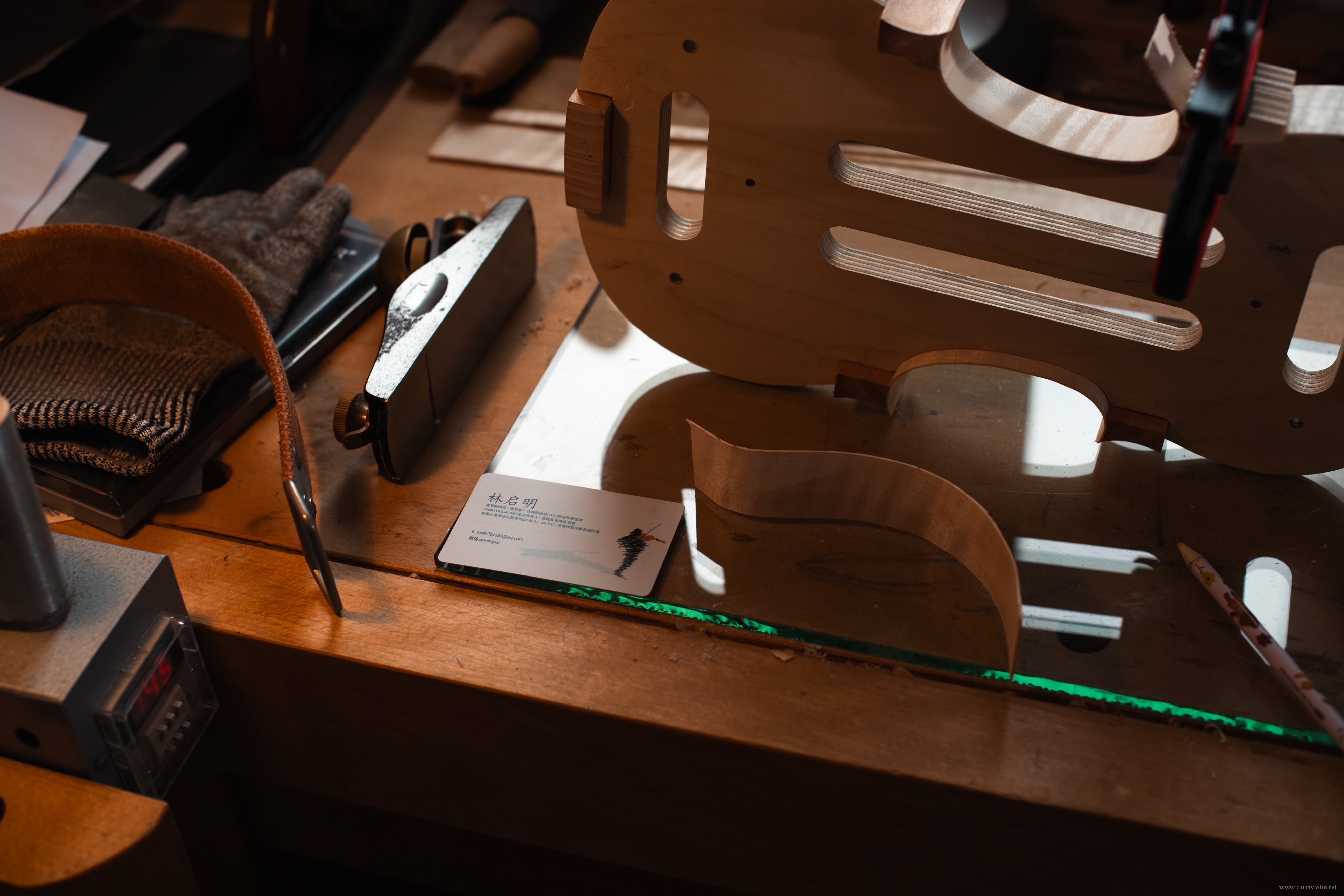

制作一条侧板需要5个工序,开料->粗刨->精刨->刮刀->锉草除絮。处理一条侧板需要1天时间,一把神圣的琴的手感取决于每个零件的极致轻量化。

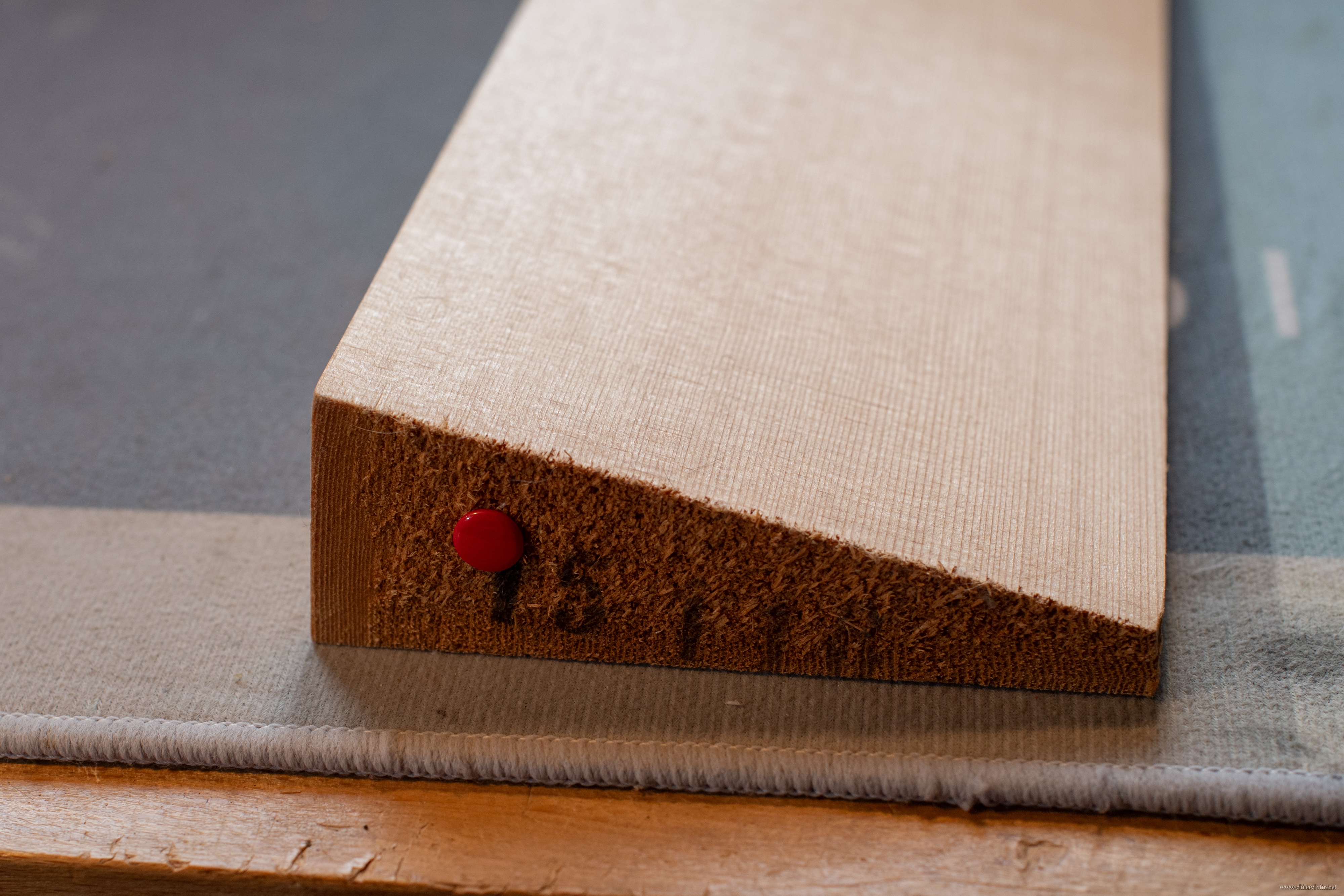

 楼主| 发表于 2026-3-31 16:09:17 | 显示全部楼层

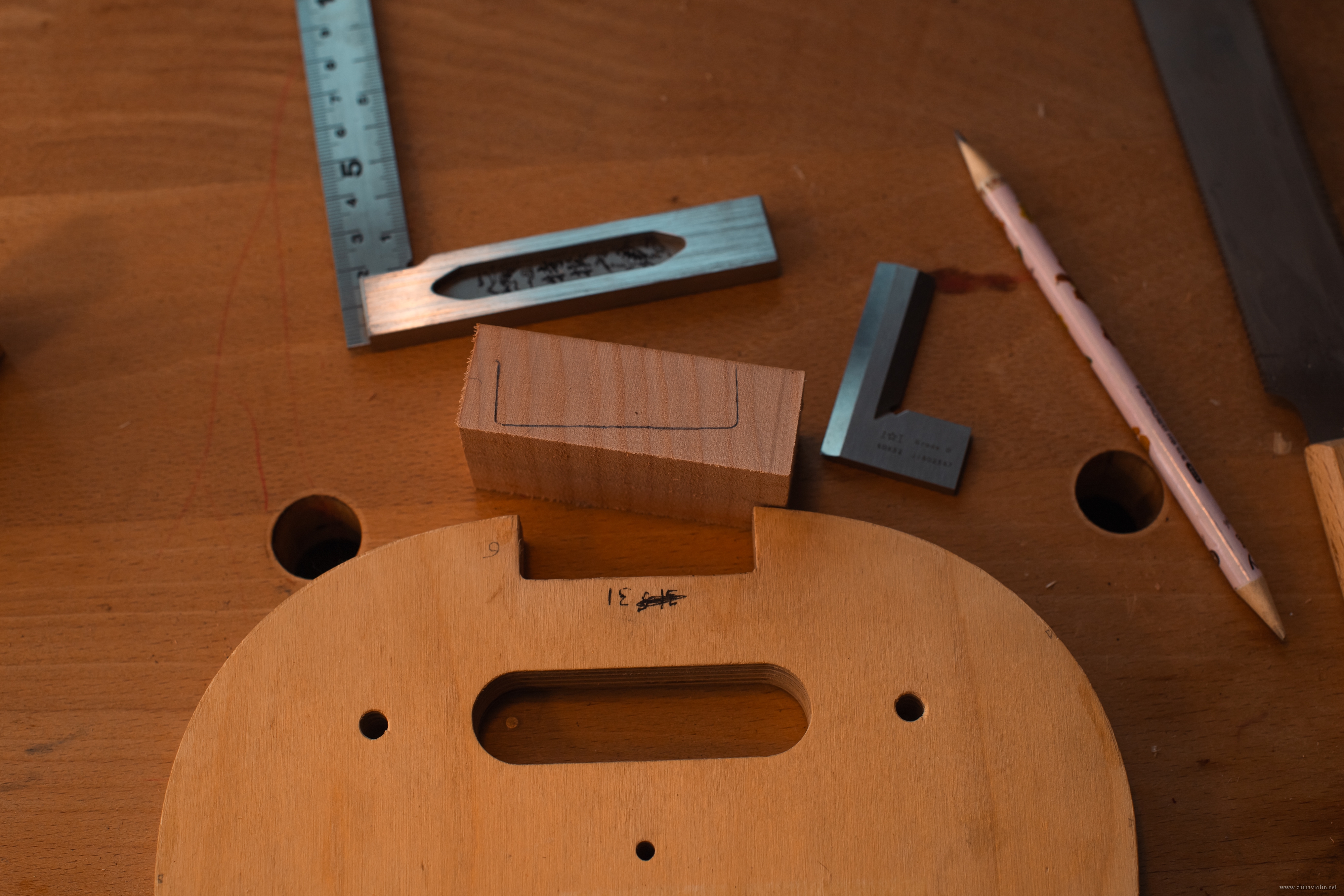

温湿度:26,80%

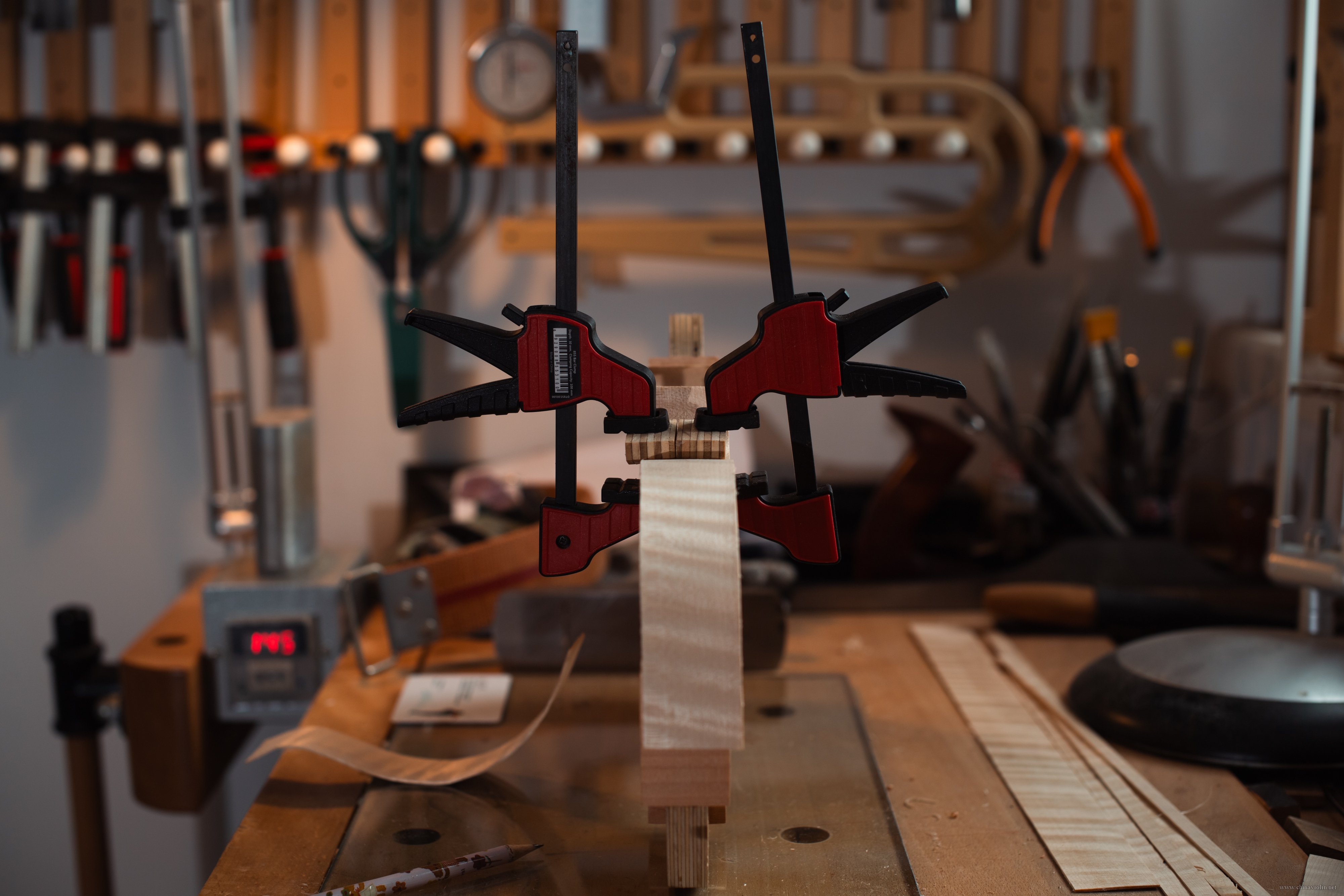

第3条侧板,零件要做到微微泛光就表示它具备装配条件。
 楼主| 发表于 2026-4-2 15:52:23 | 显示全部楼层
温湿度:25,70%
第四条侧板制作完成。

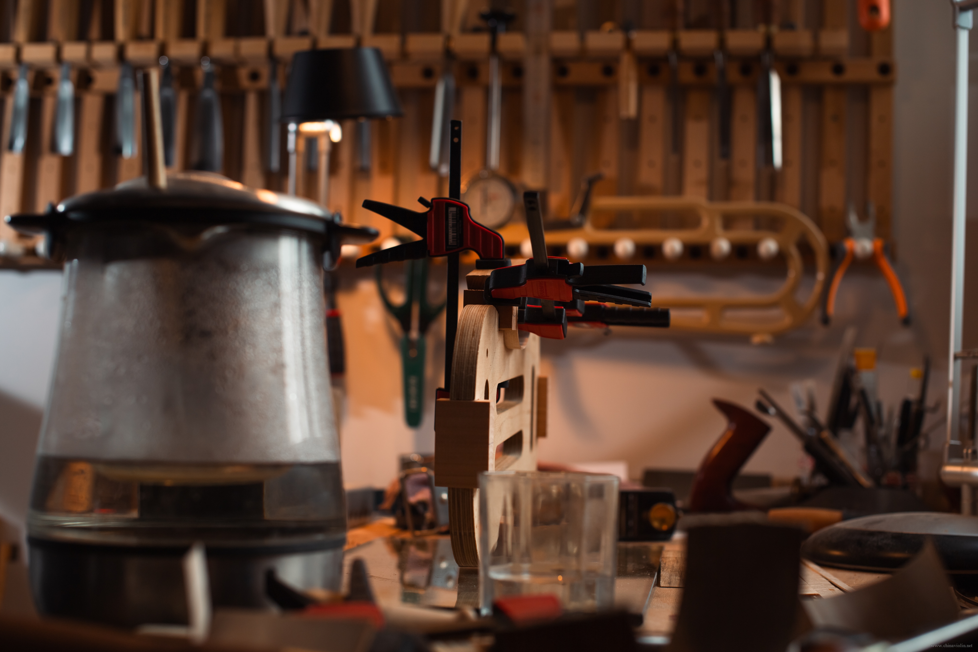

 楼主| 发表于 2026-4-30 14:12:46 | 显示全部楼层
温湿度:26,67%

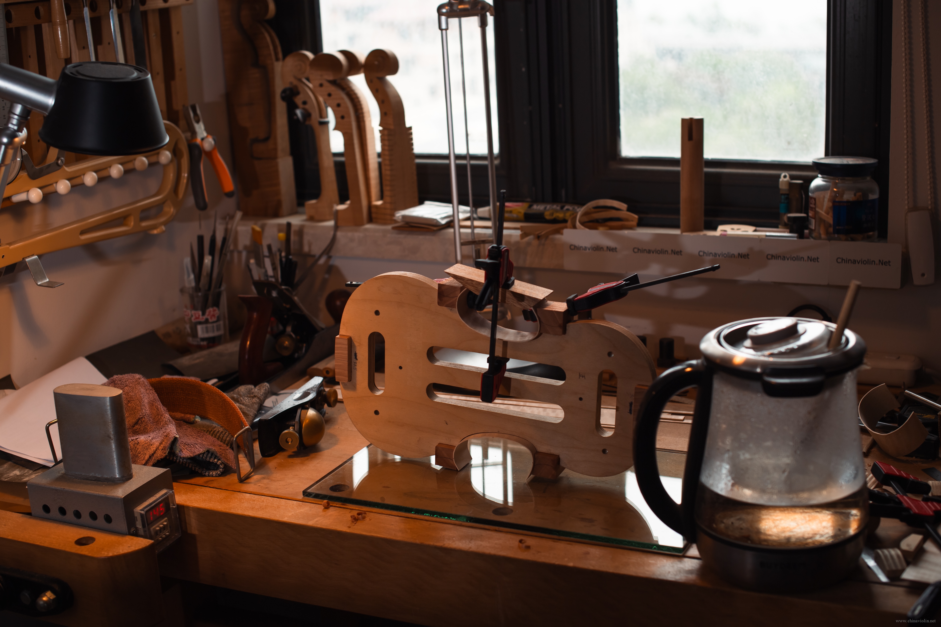

 楼主| 发表于 2026-5-9 16:22:28 | 显示全部楼层
温湿度:25,71%

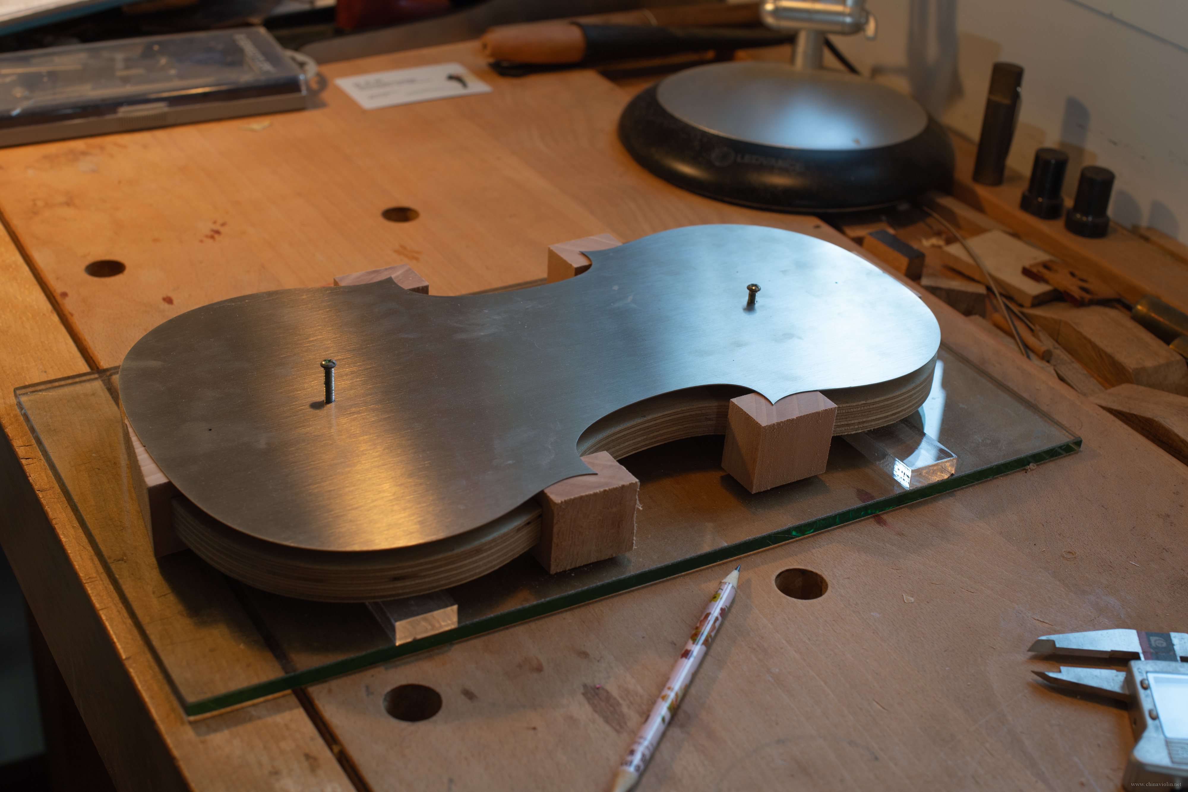

中腰侧板。
