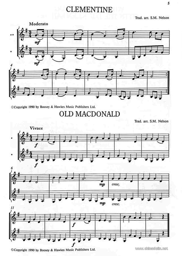

[求助] 这个克莱门汀小提琴曲第一小节怎么判断在几弦演奏?
发表于 2025-10-22 14:47:10 | 显示全部楼层 |阅读模式
问了人工智能,说法如下,但是感觉需要大量经验为基础来判断,新手很难判断啊?
《Clementine》第一小节的音符是:
B4 – G4 – A4 – B4(B G A B)。
它们都在 G4 ~ B4 这个范围之内。
由于这个范围既可以在 D弦(III弦)上,也可以在 A弦(II弦)上(只是不同把位),
我们就要继续用后面几条来判断。
指位与换弦流畅性(最常用)
演奏者一般会选择最少换弦、最顺手的指位布局
在这首曲子里,如果在D弦上从第一指(E)起:
  • 第1指 = E
  • 第2指 = F#
  • 第3指 = G
  • 第4指 = A
那B音就需要换到A弦的第1指,这样第一小节就要换弦一次。
而如果把整个旋律放在三弦(D弦)高把位,比如第三把位:
  • 第1指 = G
  • 第2指 = A
  • 第3指 = B
那么这一小节就可以全在一根弦上完成,音色统一且换弦少。
这通常是编者或演奏者选择三弦的原因。
发表于 2025-10-22 15:05:26 | 显示全部楼层
3弦一把位。
 楼主| 发表于 2025-10-22 15:59:46 | 显示全部楼层
能教教如何判断的吗?
