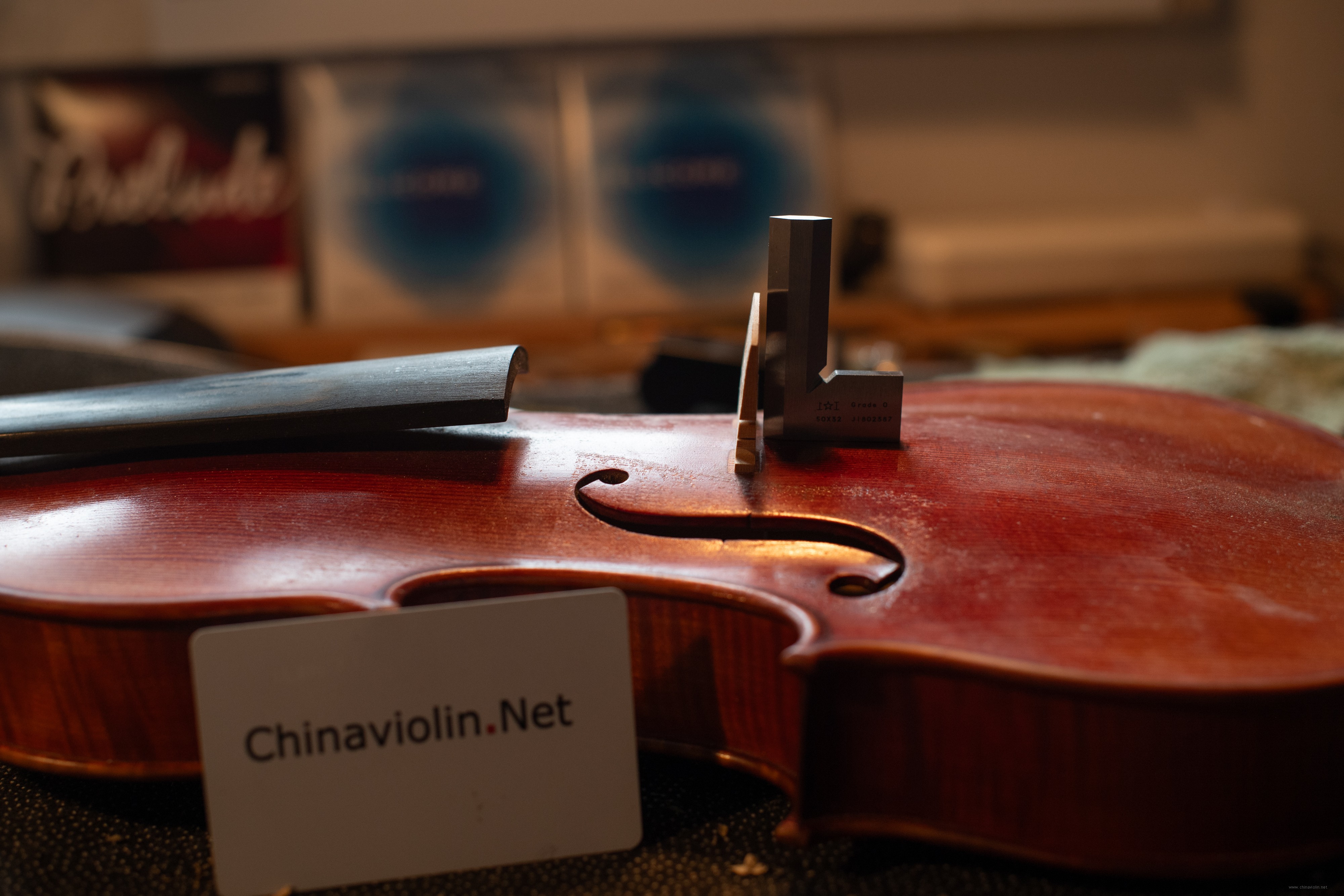

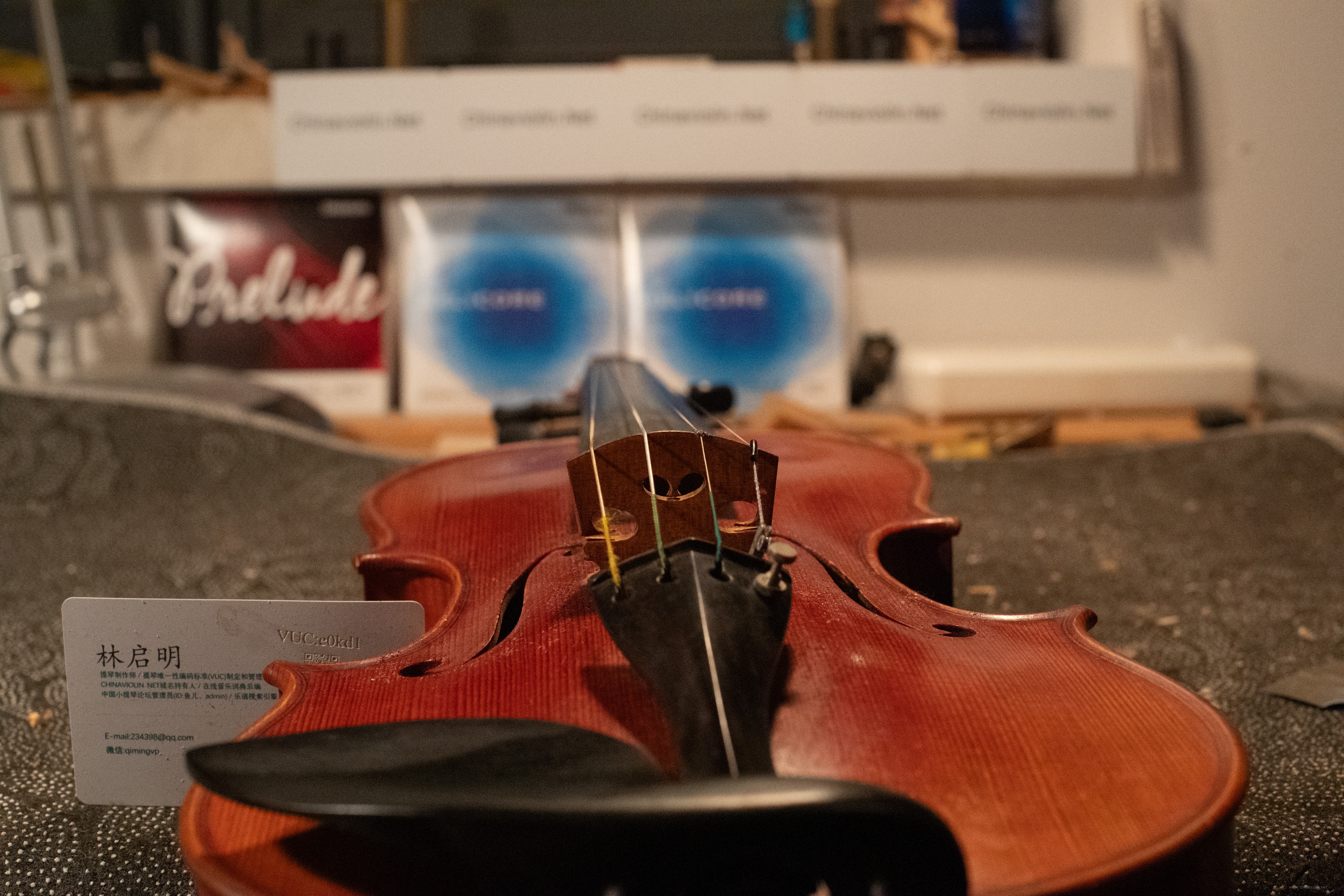

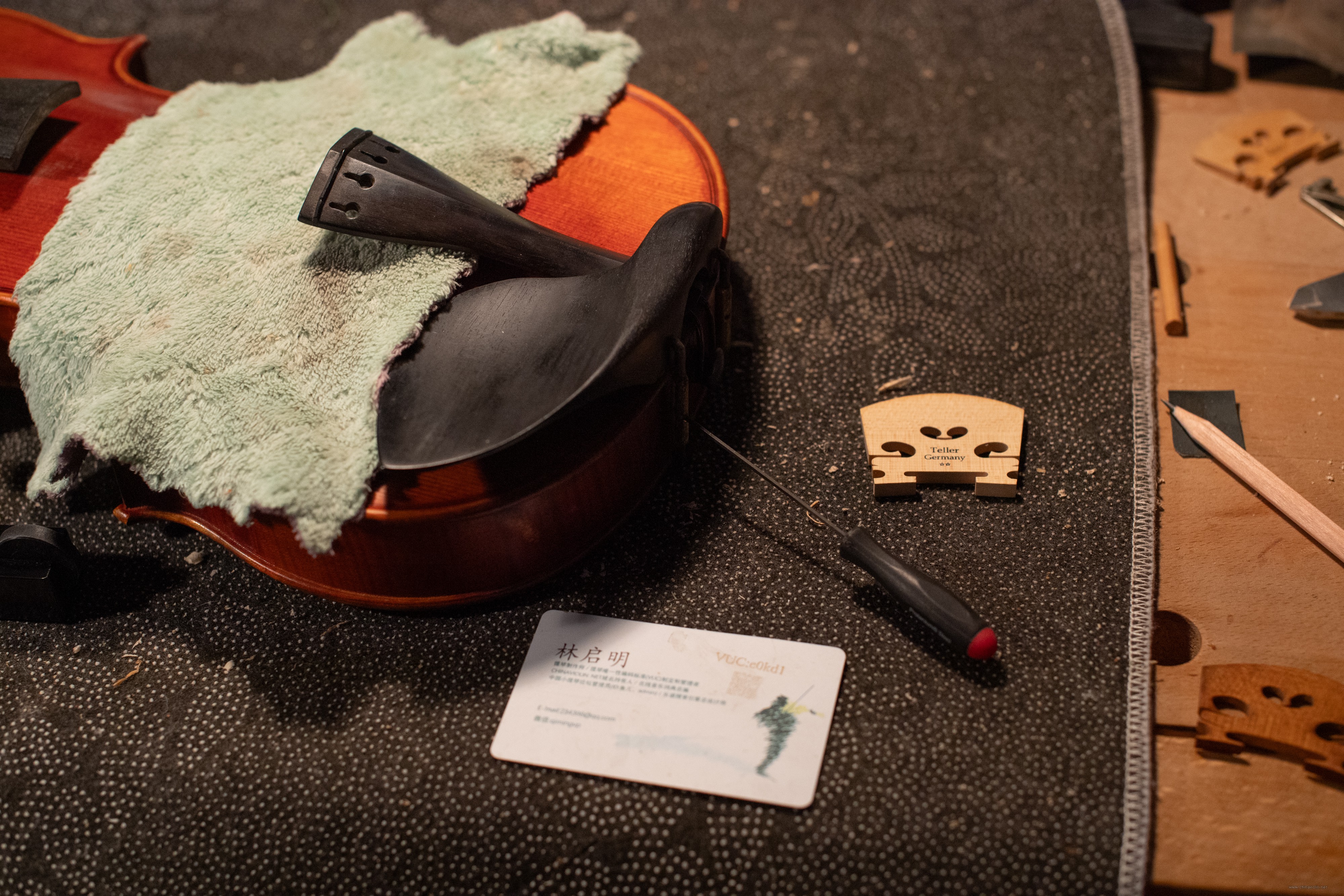

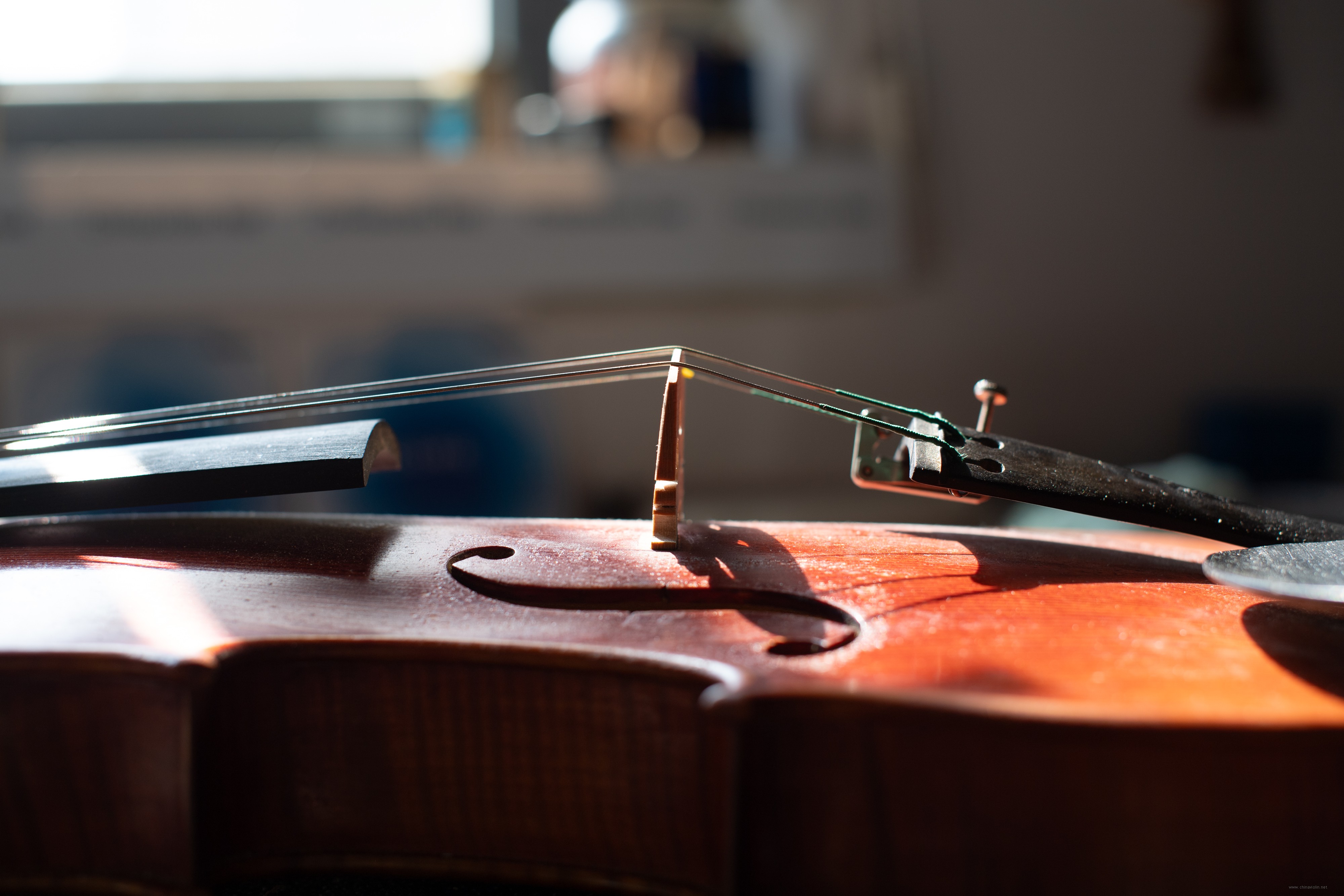

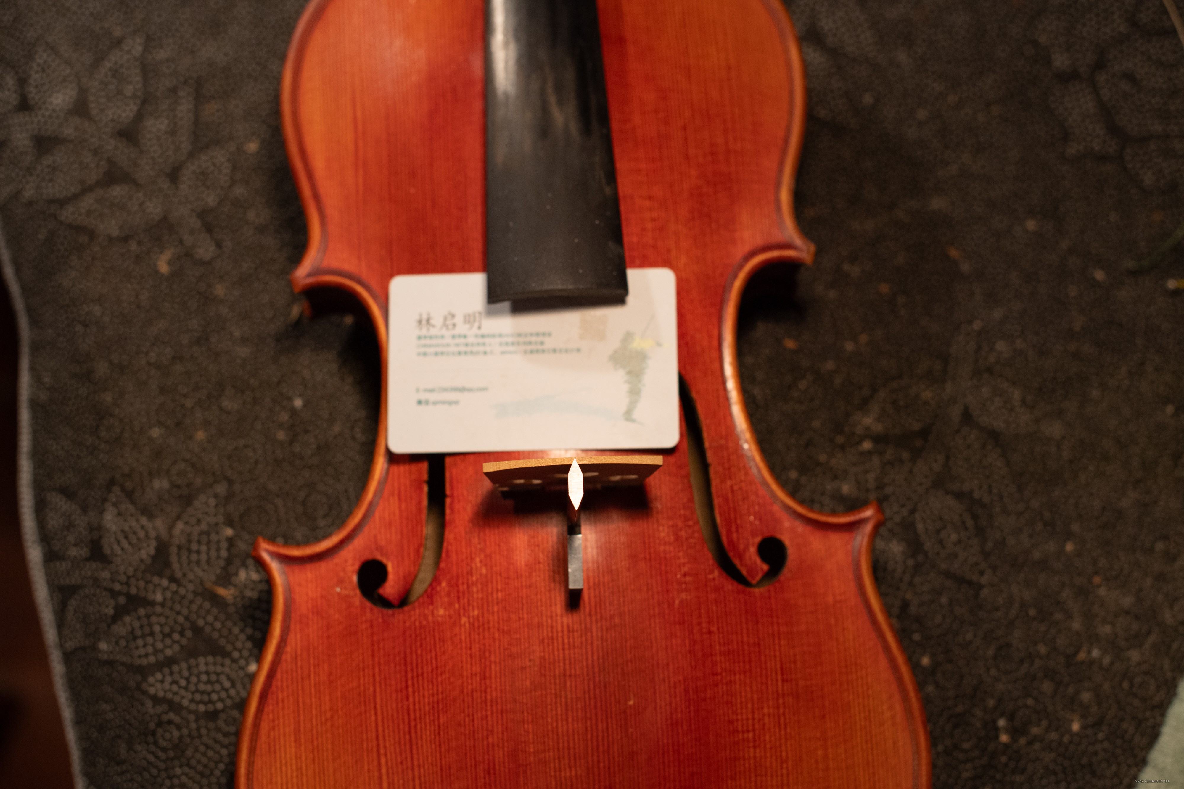

琴友的琴,a弦已经下陷严重到影响到e弦。
正面看。

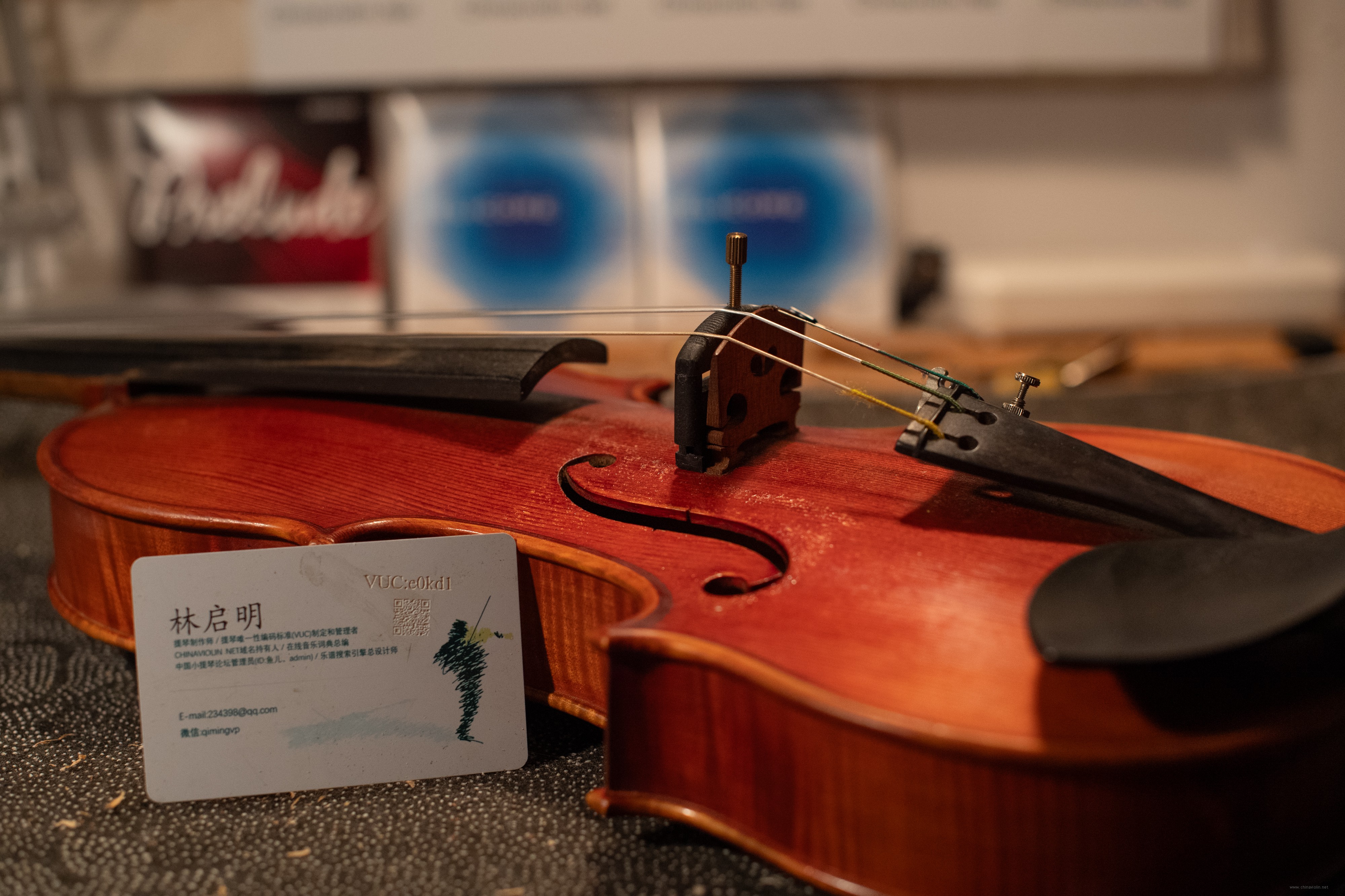

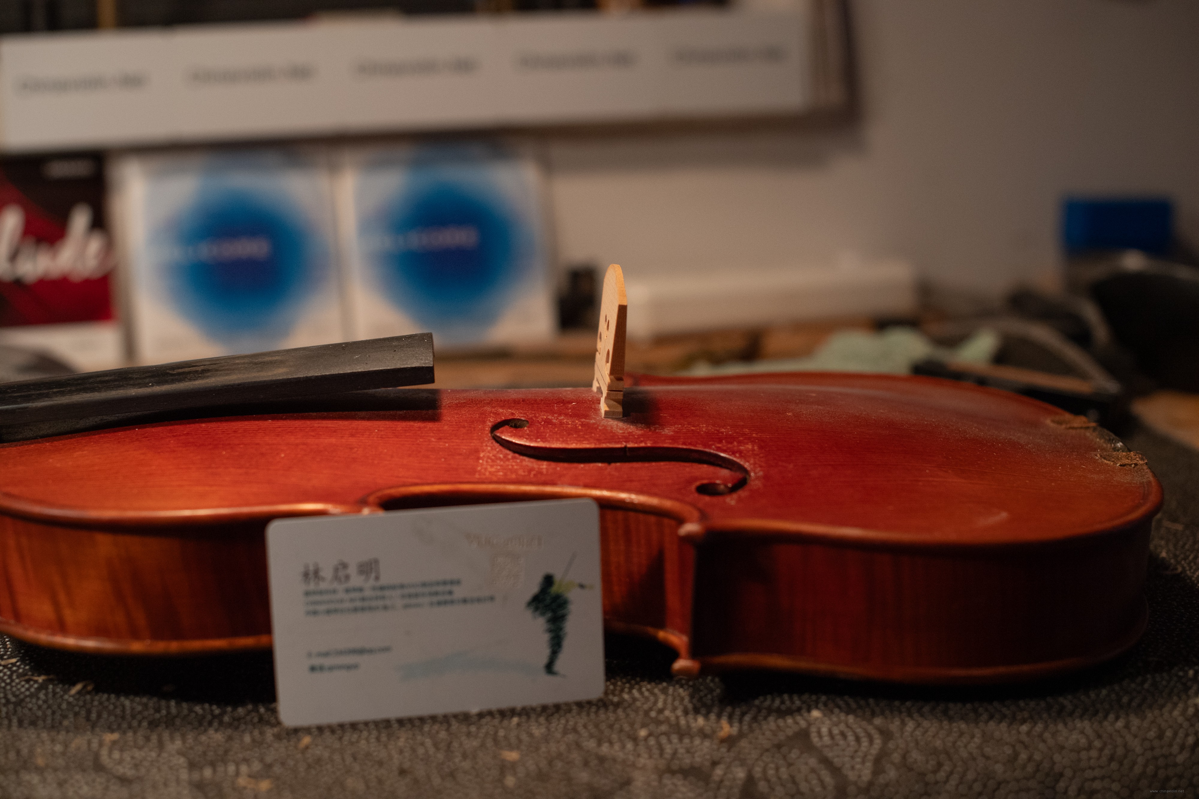

用取码器取下来看看情况。
弧度有点变形、4根弦都不同程度下陷。

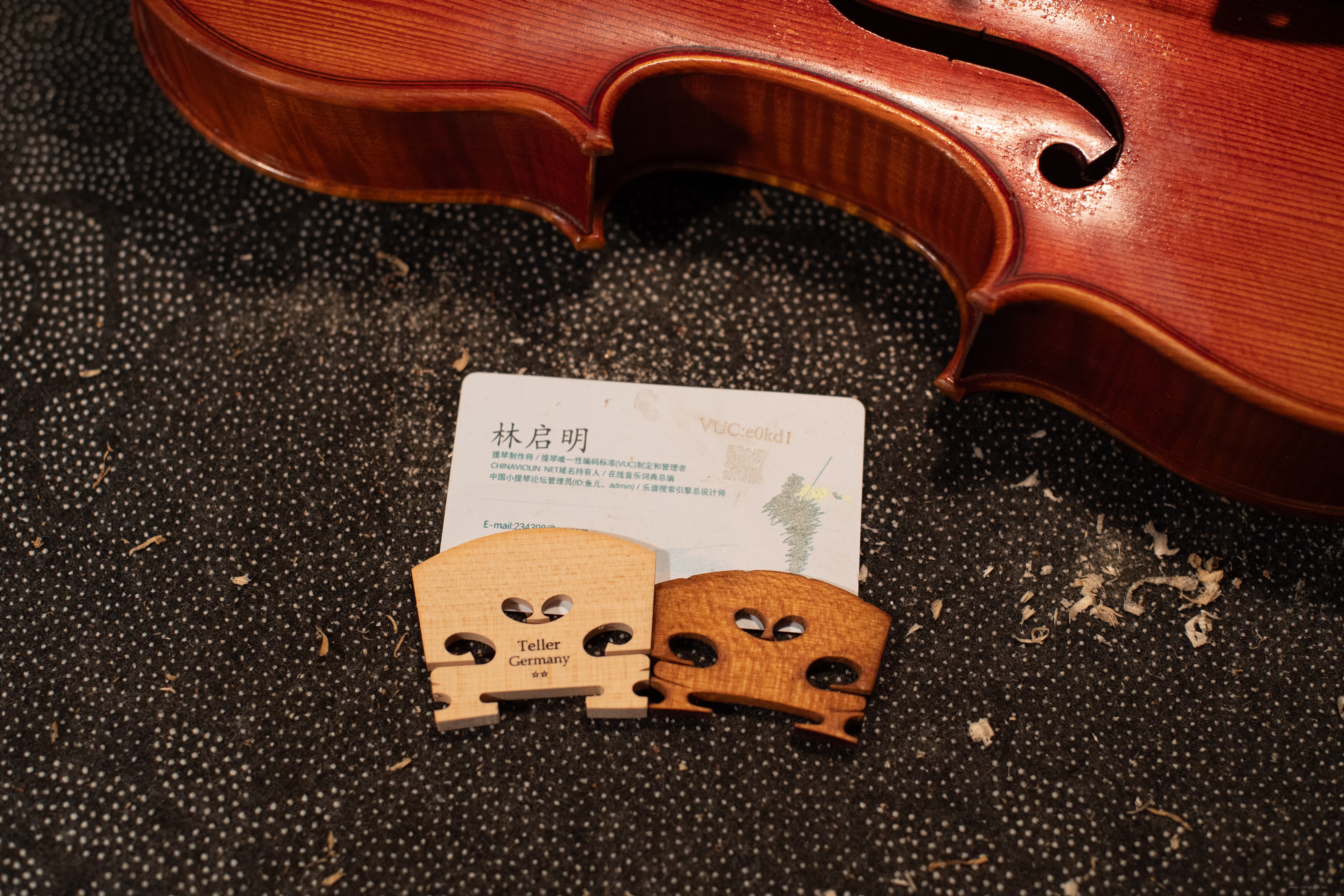

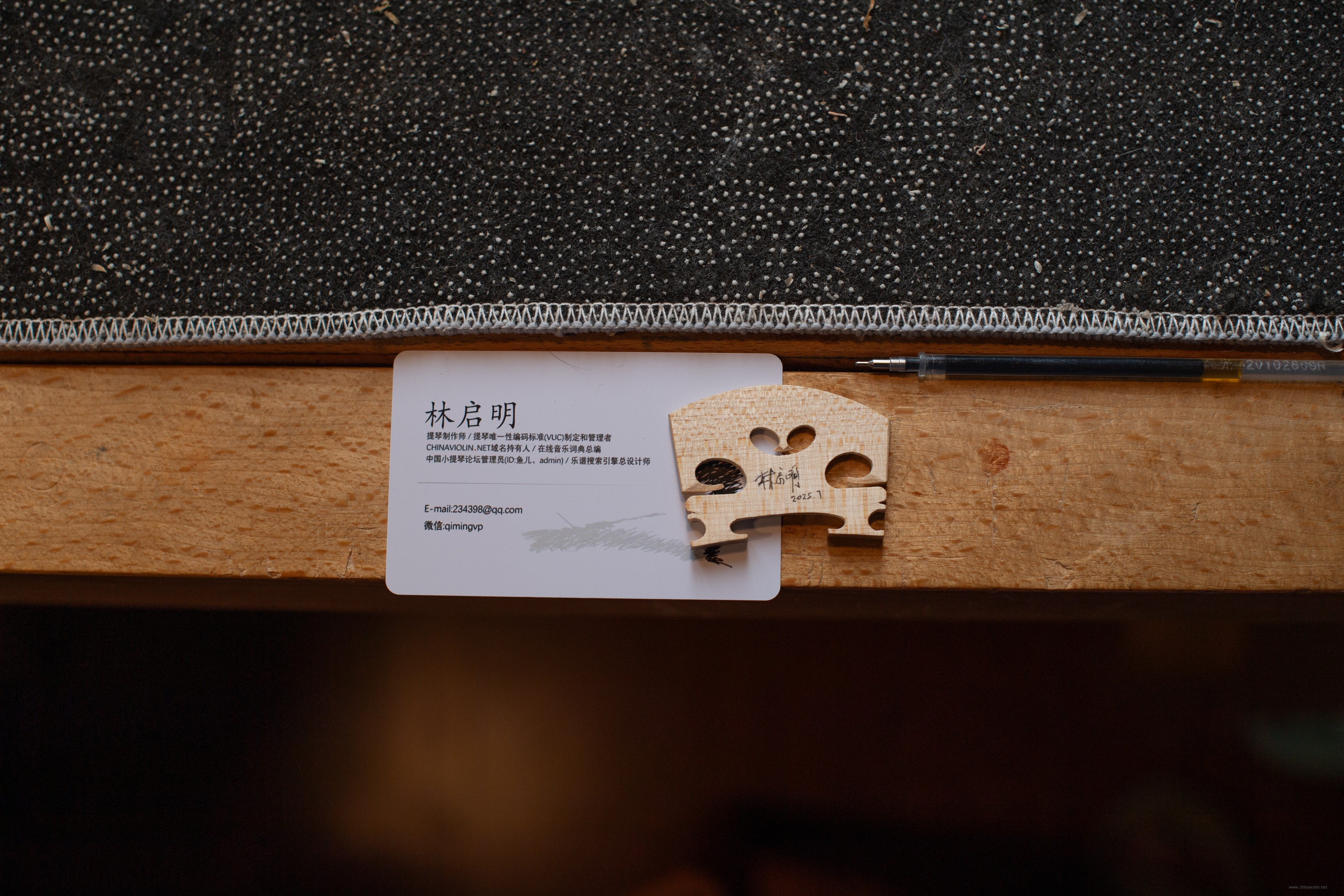

准备更换这个新琴码。

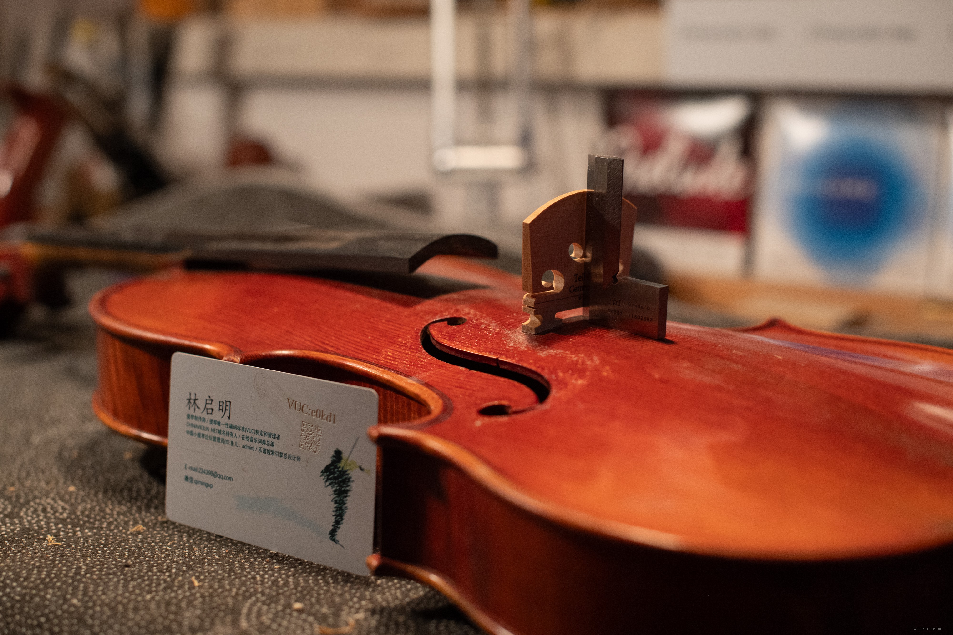

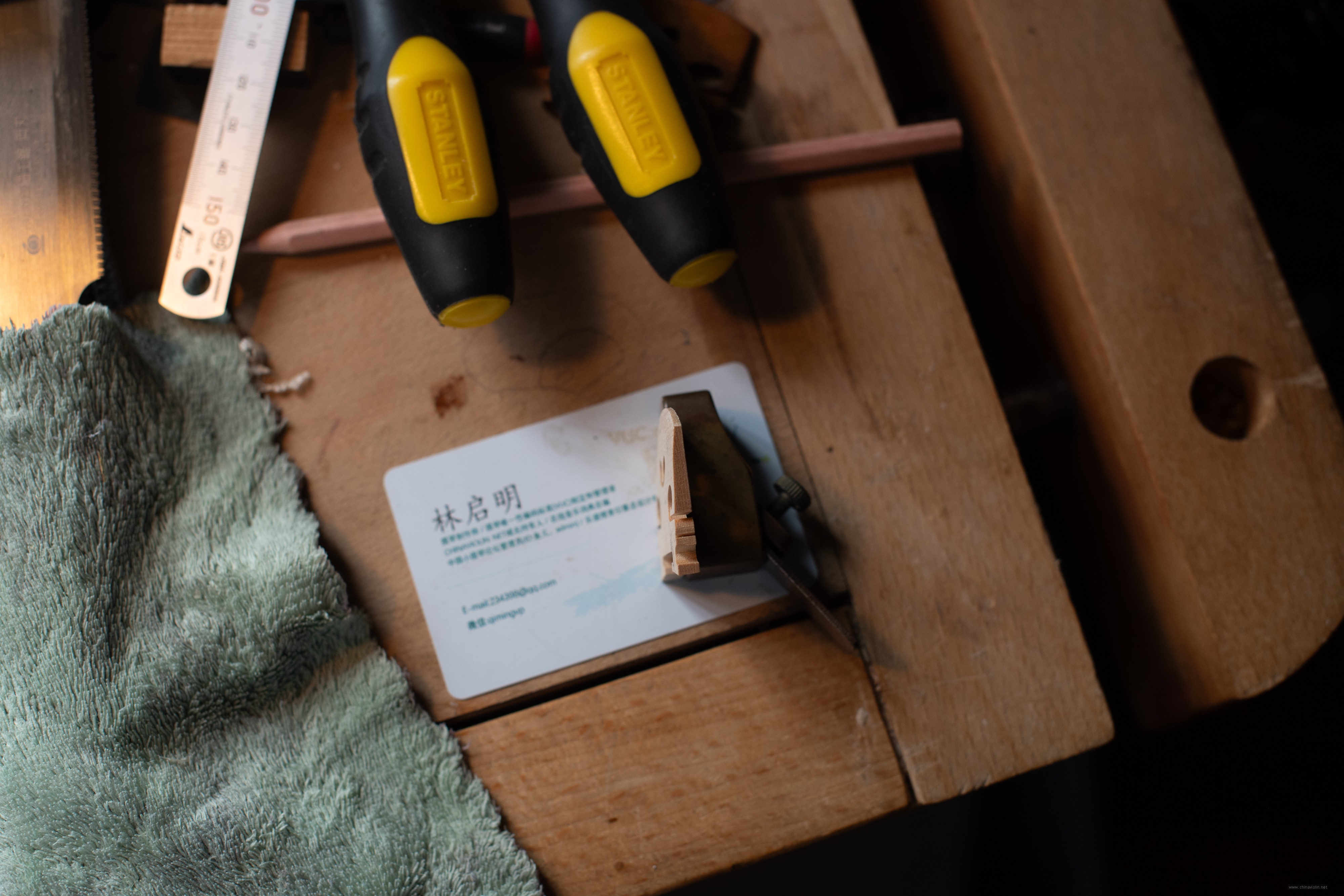

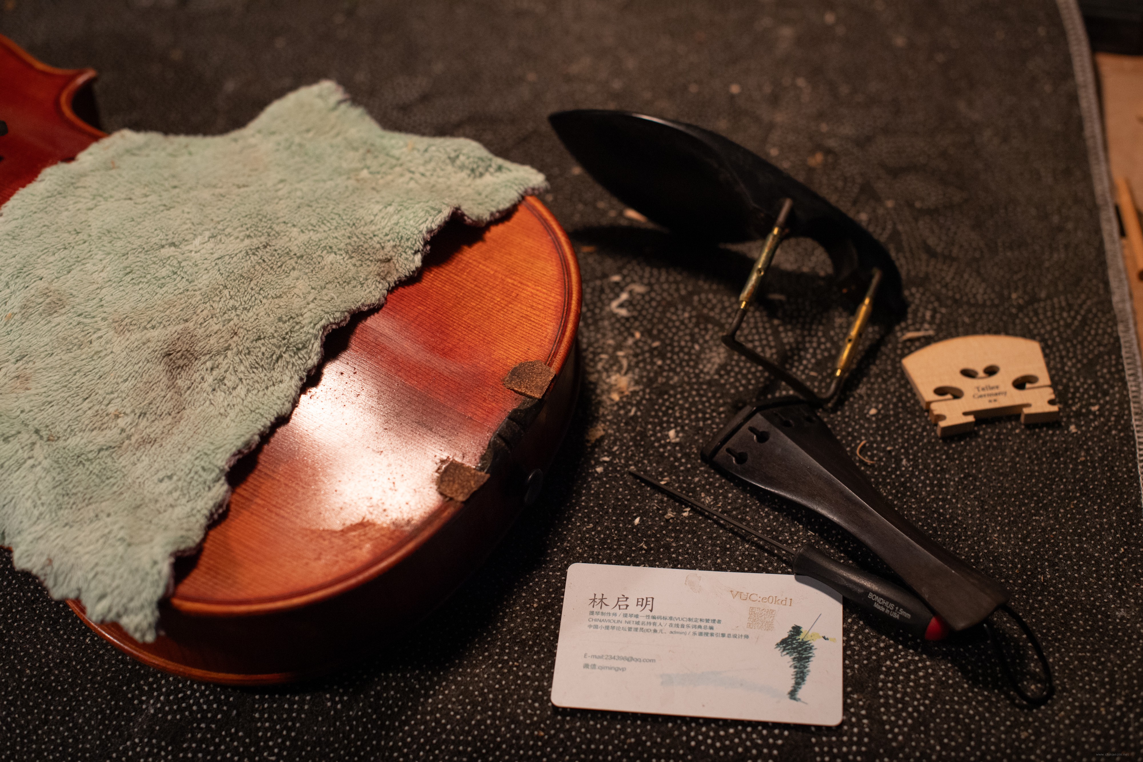

首先要拆掉腮托和拉弦板,用小号螺丝刀就可以轻轻转开。
拆下来的样子。

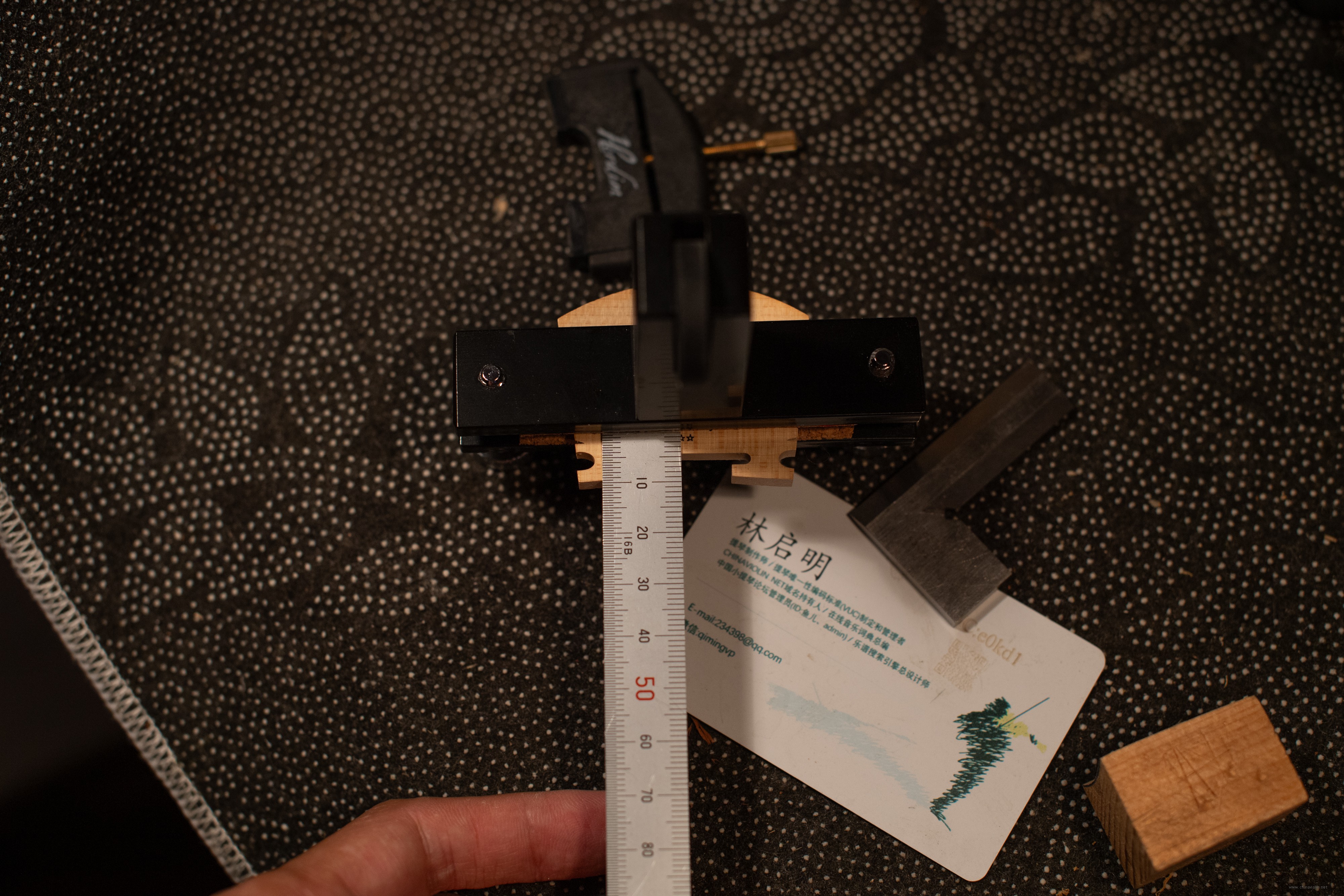

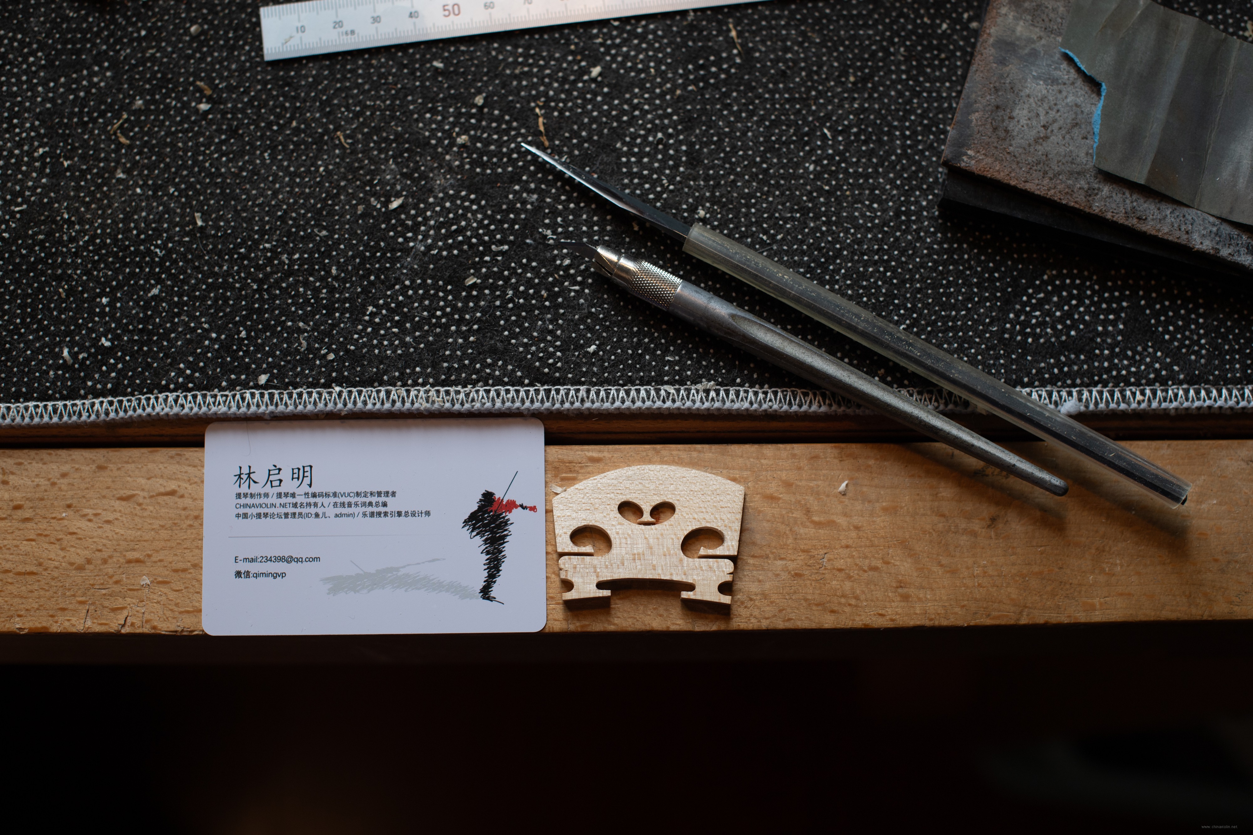

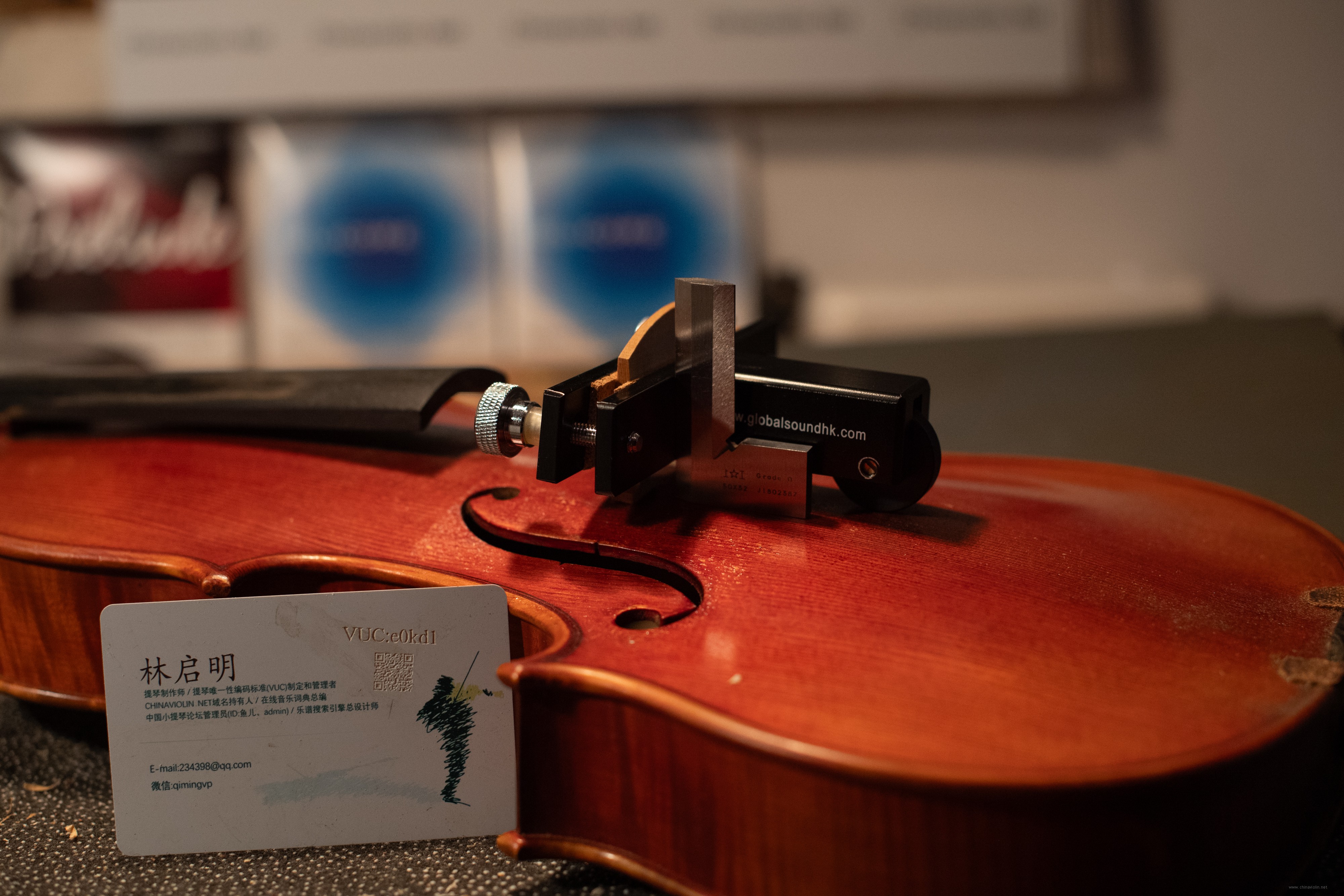

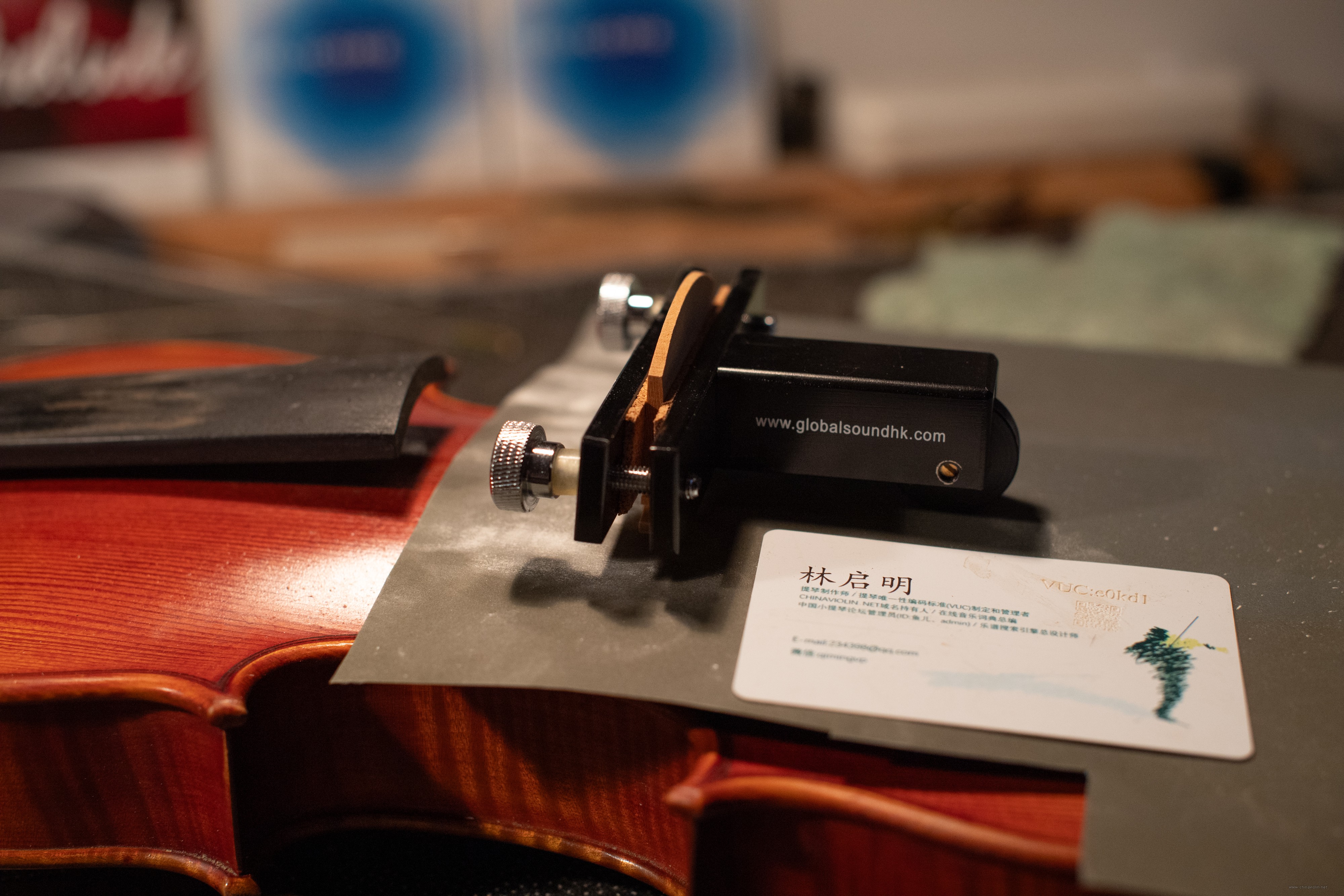

磨出琴码贴合面板的弧度和正面垂直角度,可以配合直角尺和磨码器。
调整到正确角度大概的位置。
放在砂纸上磨。
效果。
用直角尺验收。

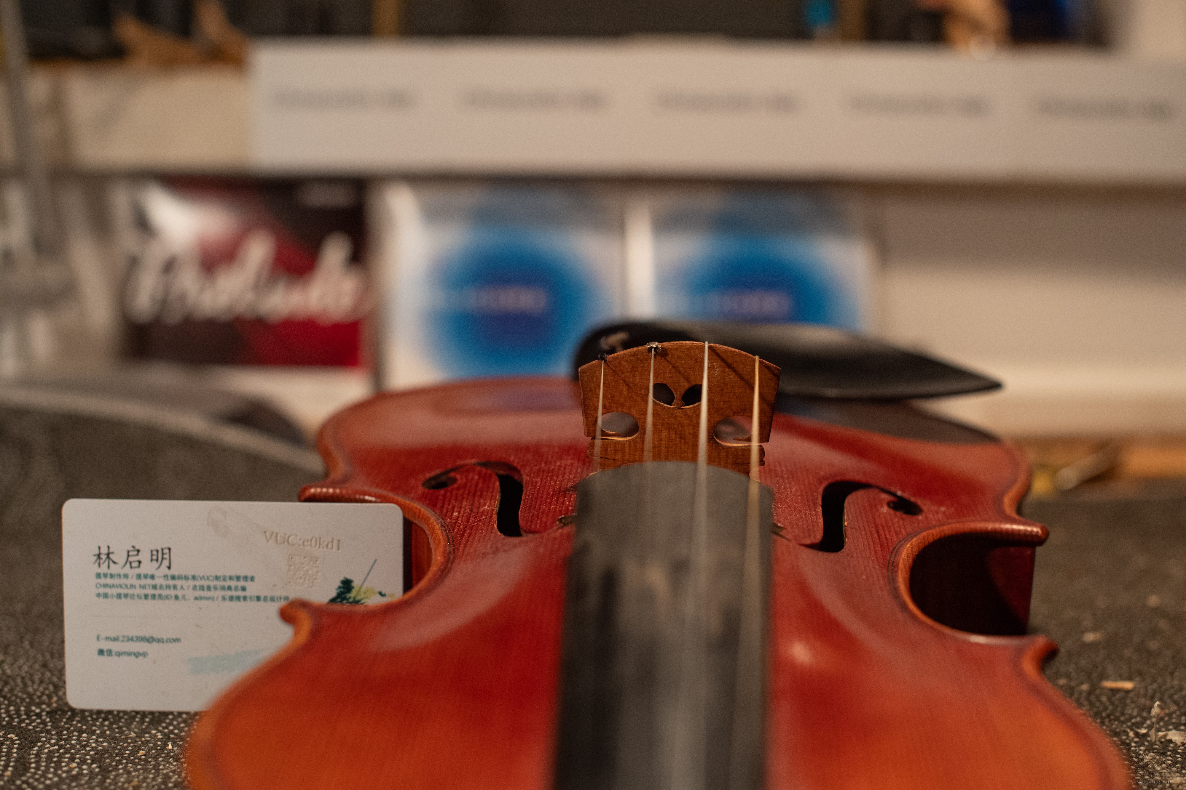

顶部视角。

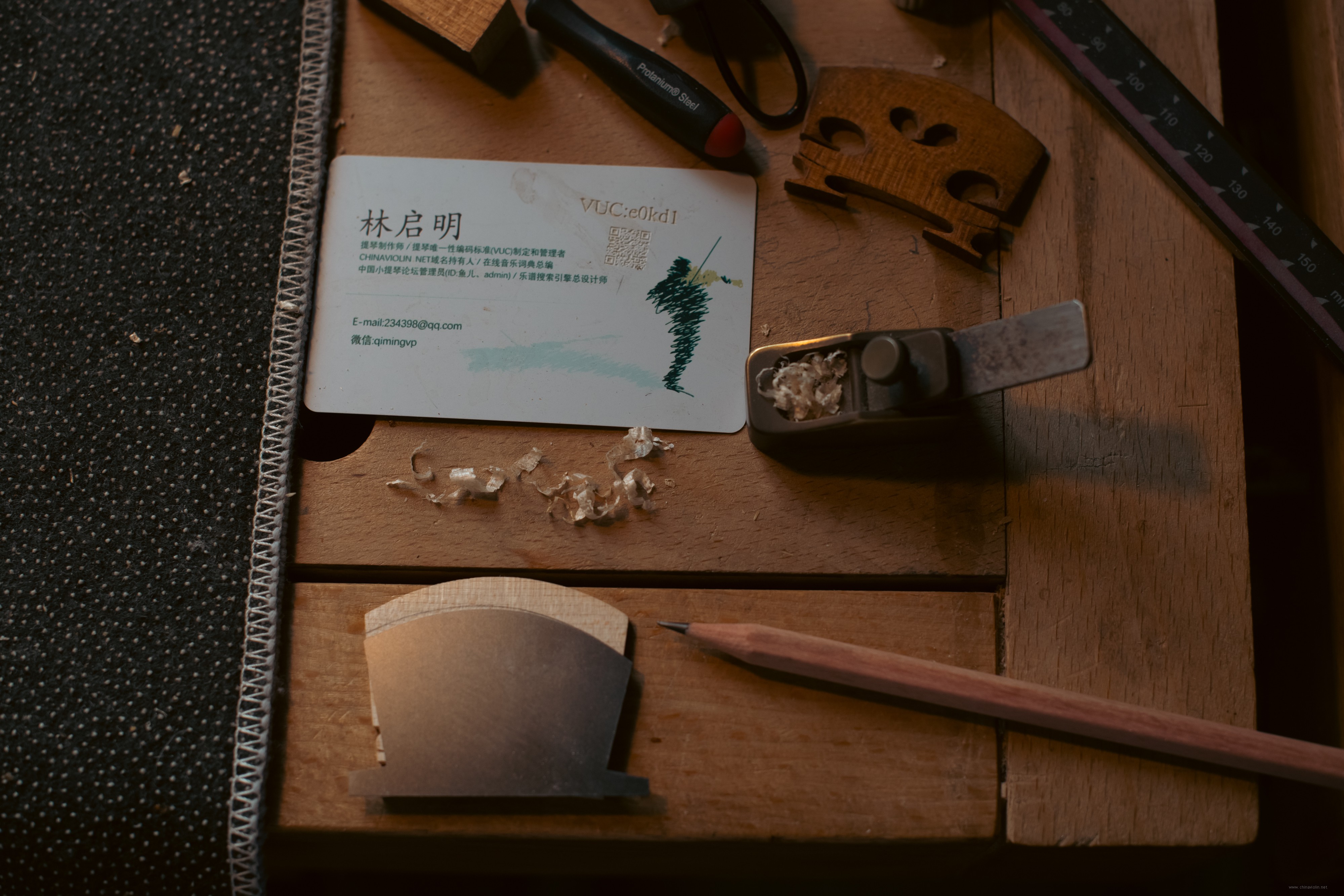

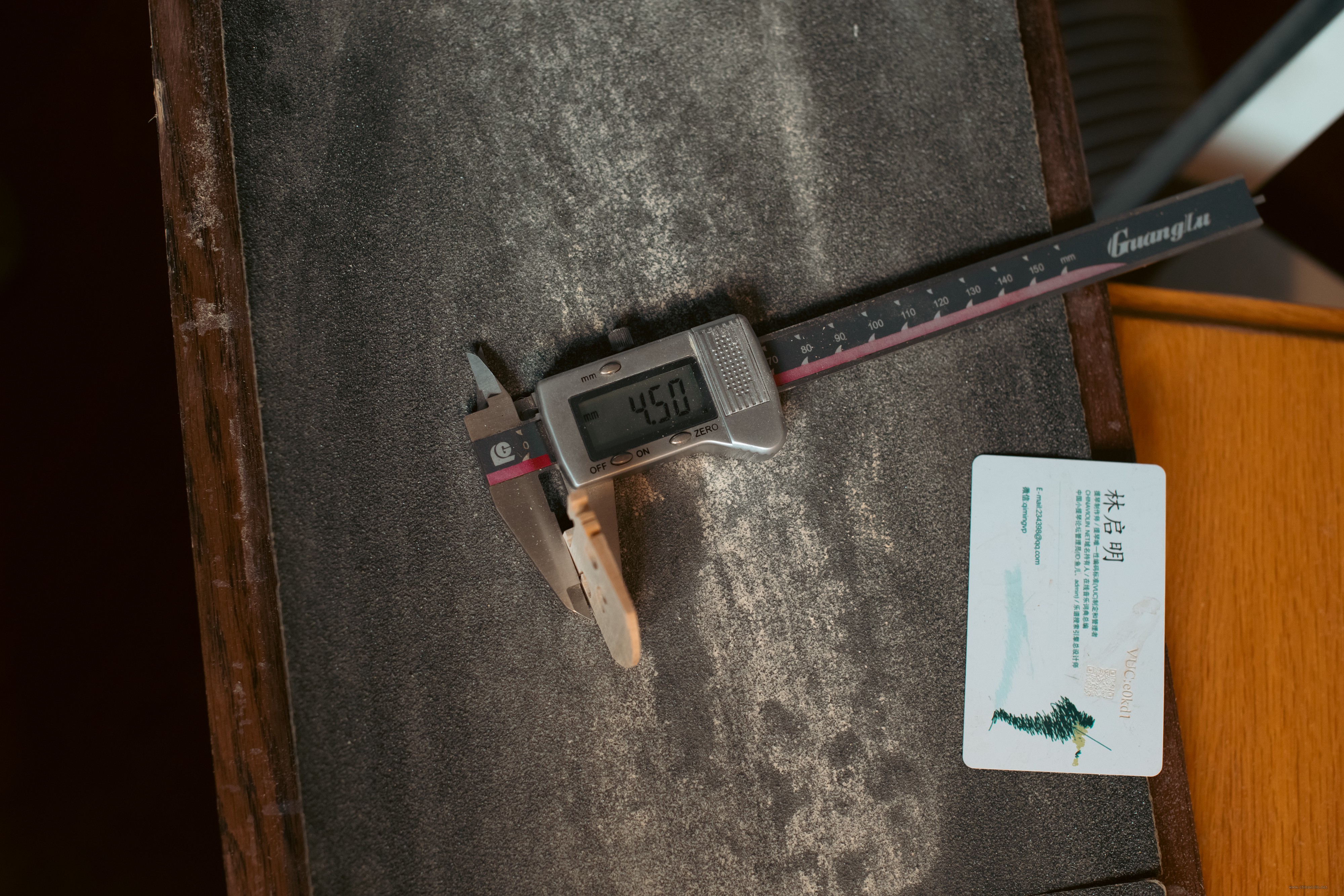

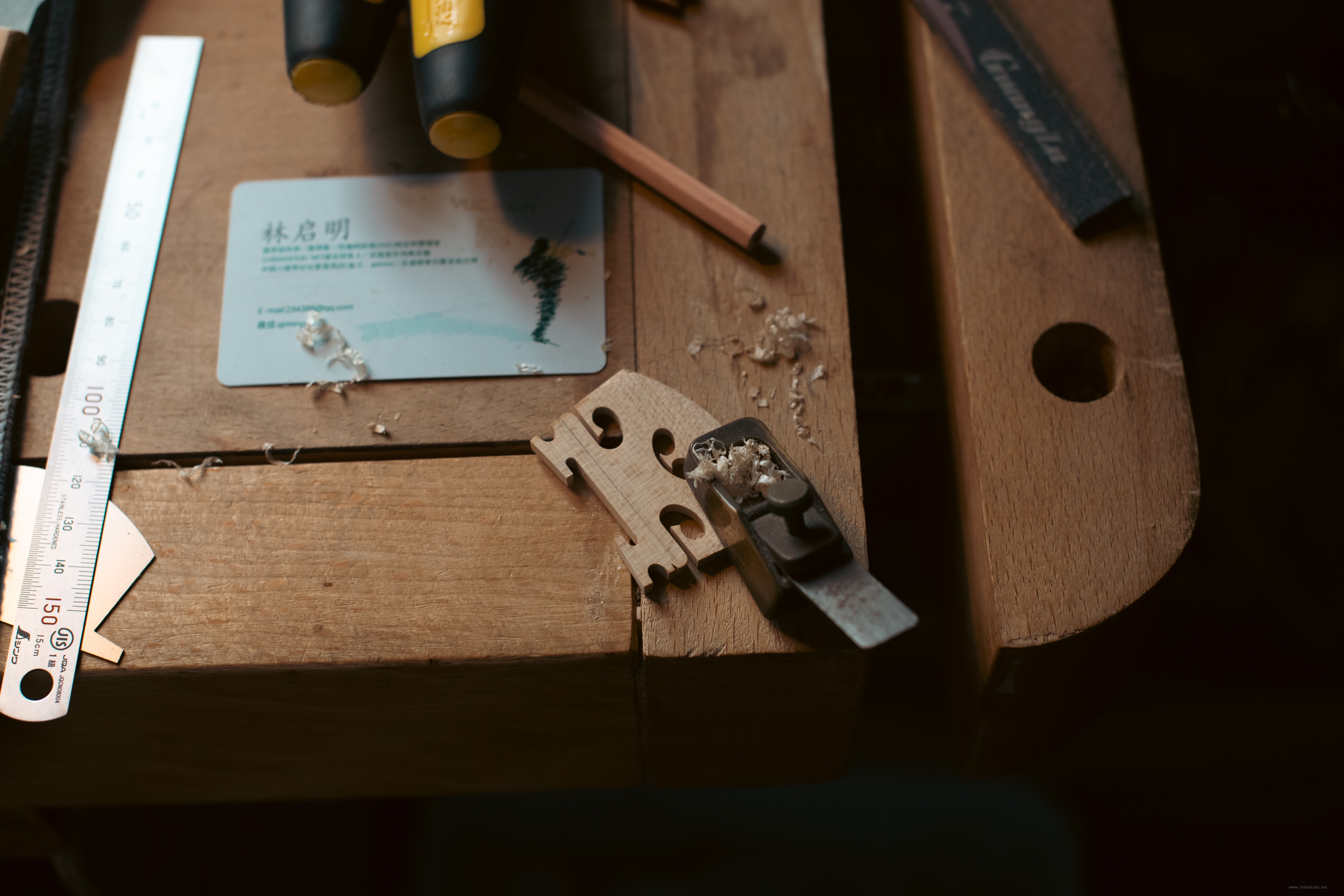

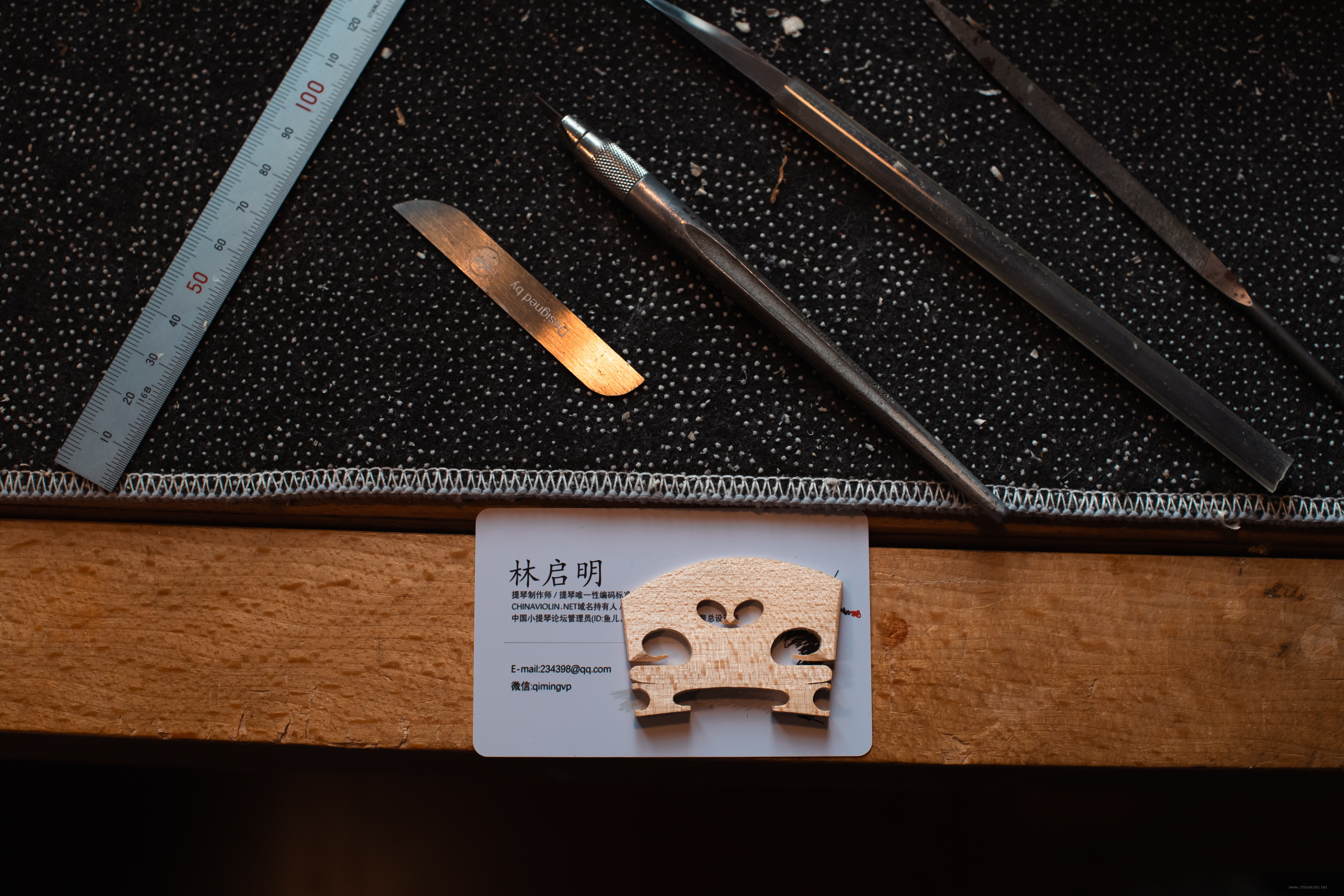

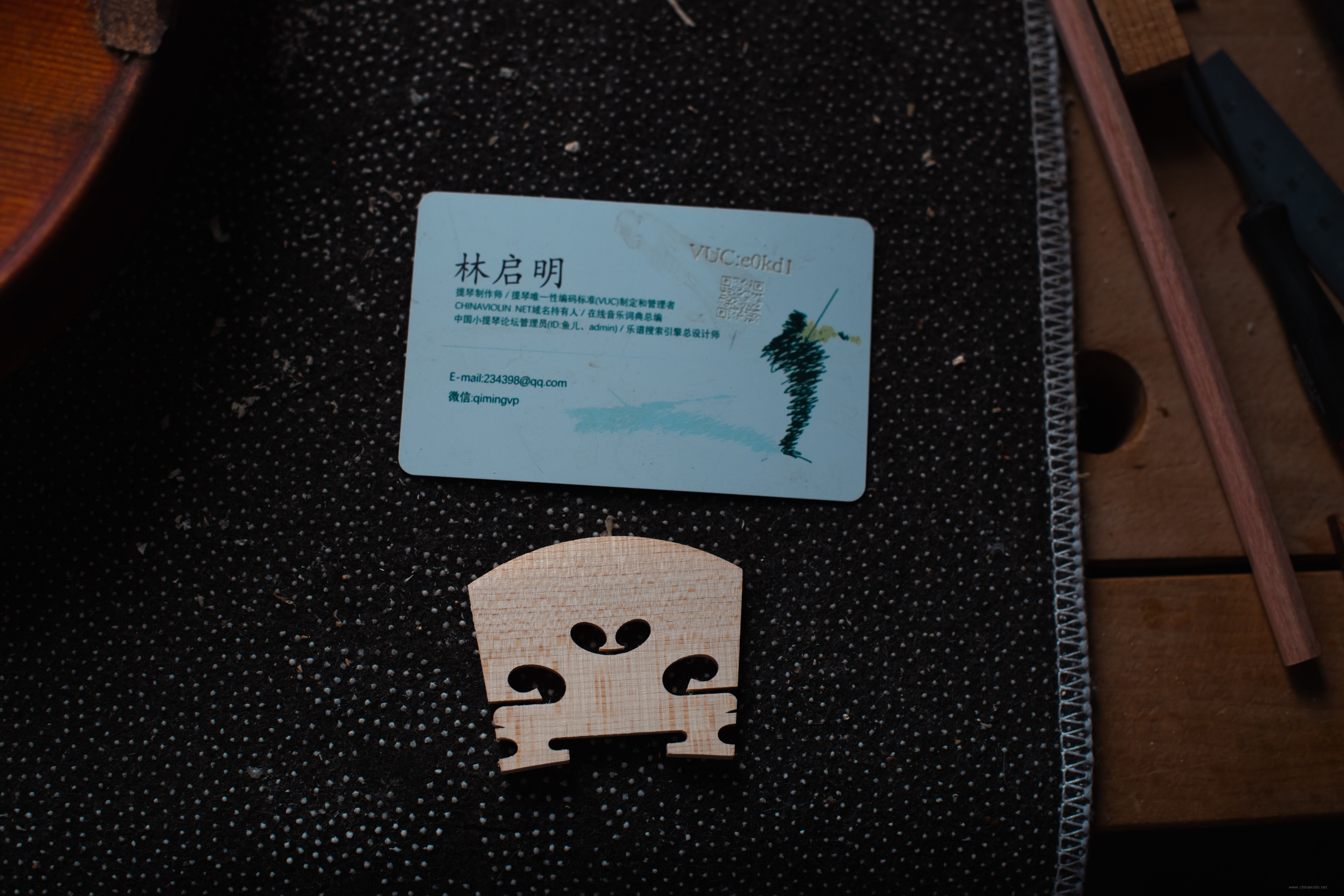

打磨正面(商标面)达到目标厚度。
琴码商标会在打磨厚度同时擦去。

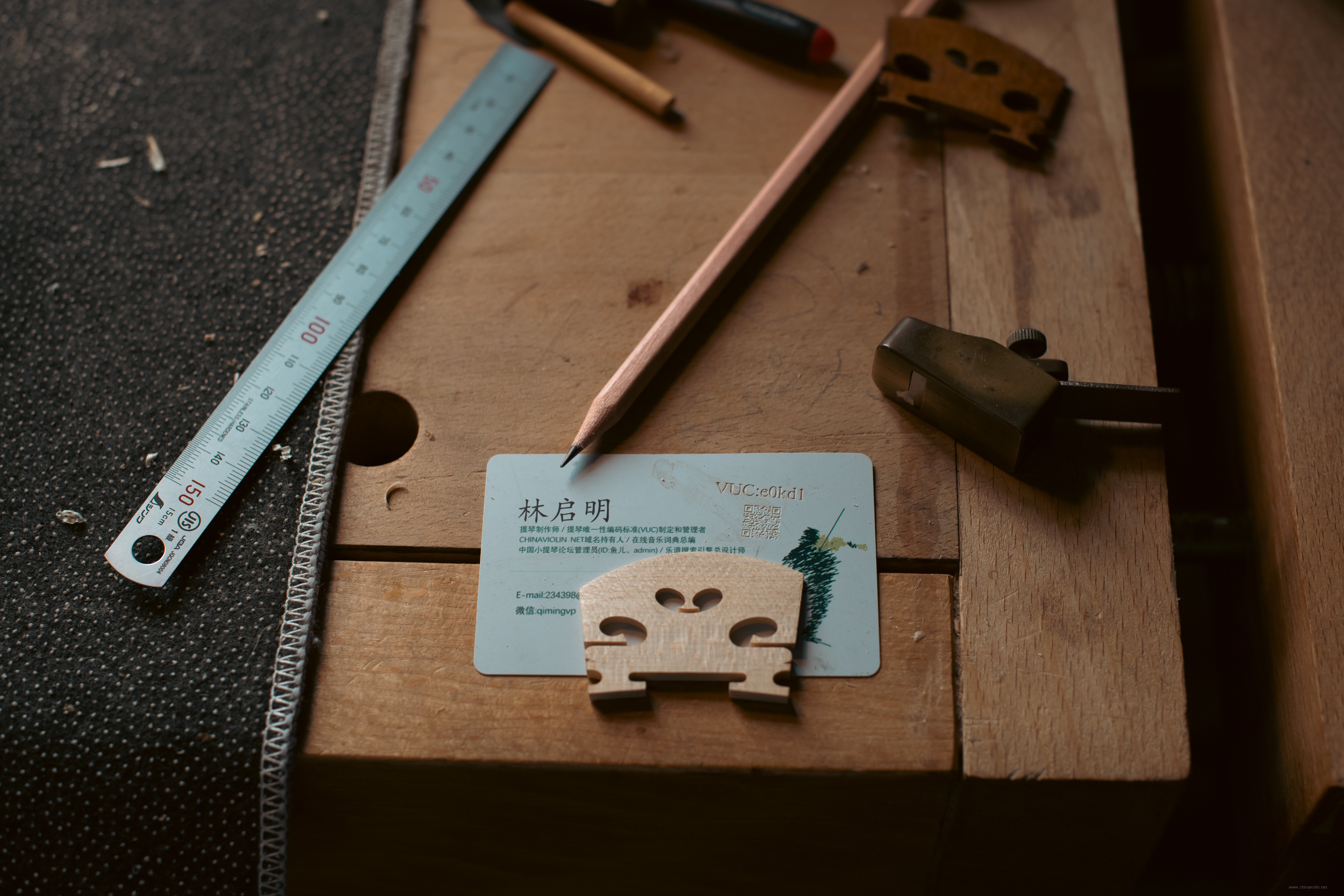

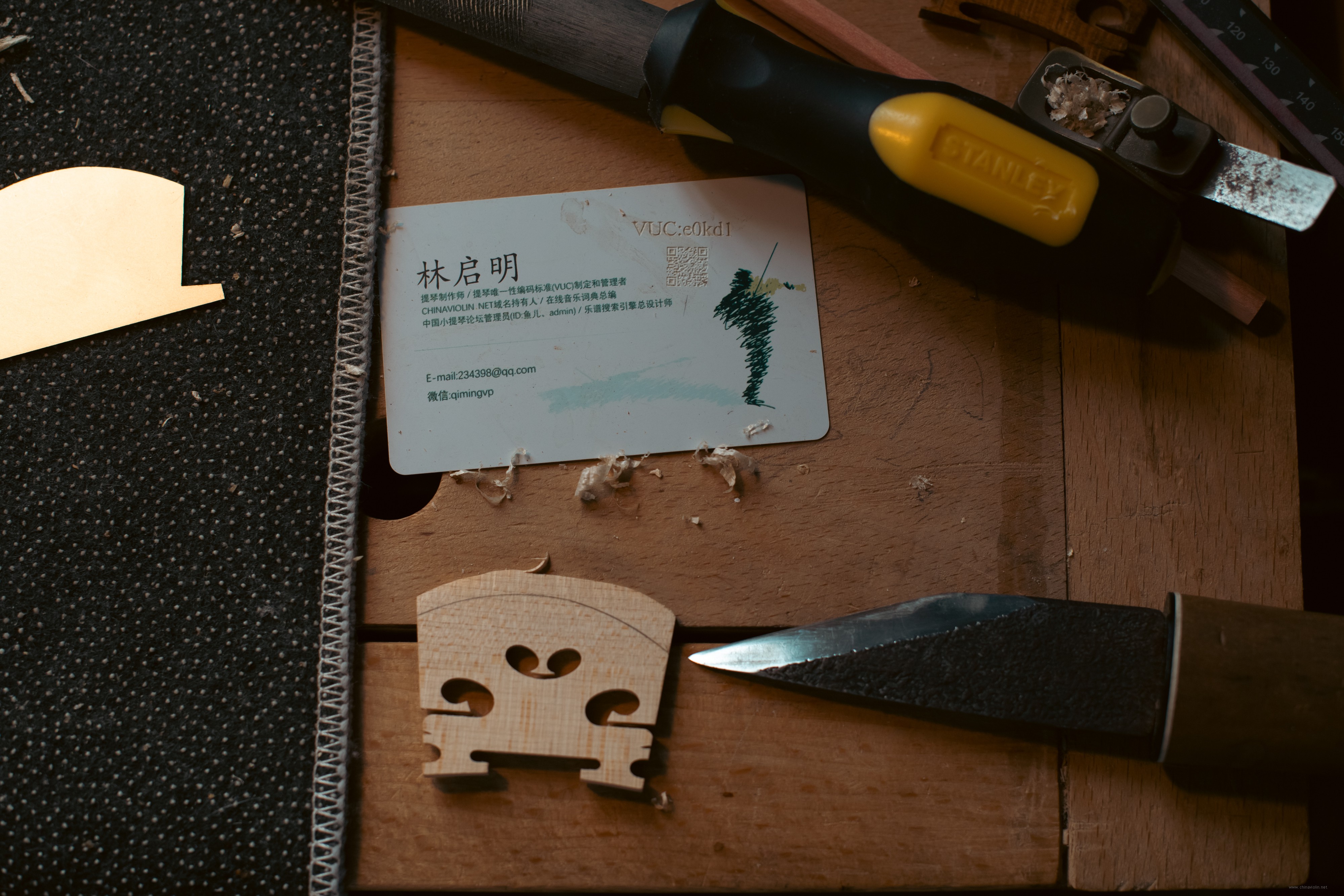

在琴码上描弧度曲线,没有现成模板也可以自己做一个直径42mm的圆。
用小刀或锯子切掉余料。

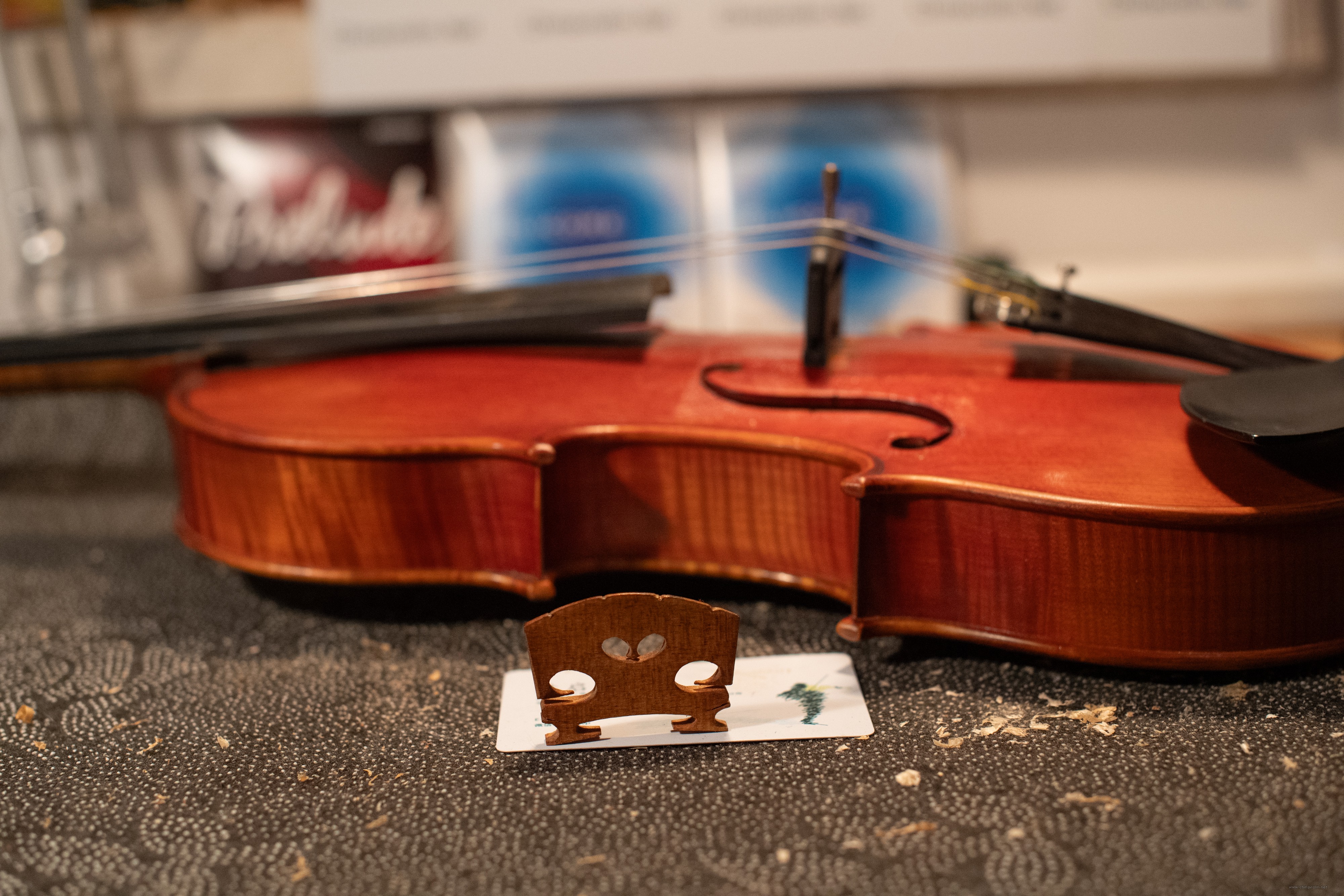

用小刨子刨出琴码反面(指板面)弧形厚度。
大概就是这种效果。
检查各项基本数据,像g弦、e弦到底的距离。

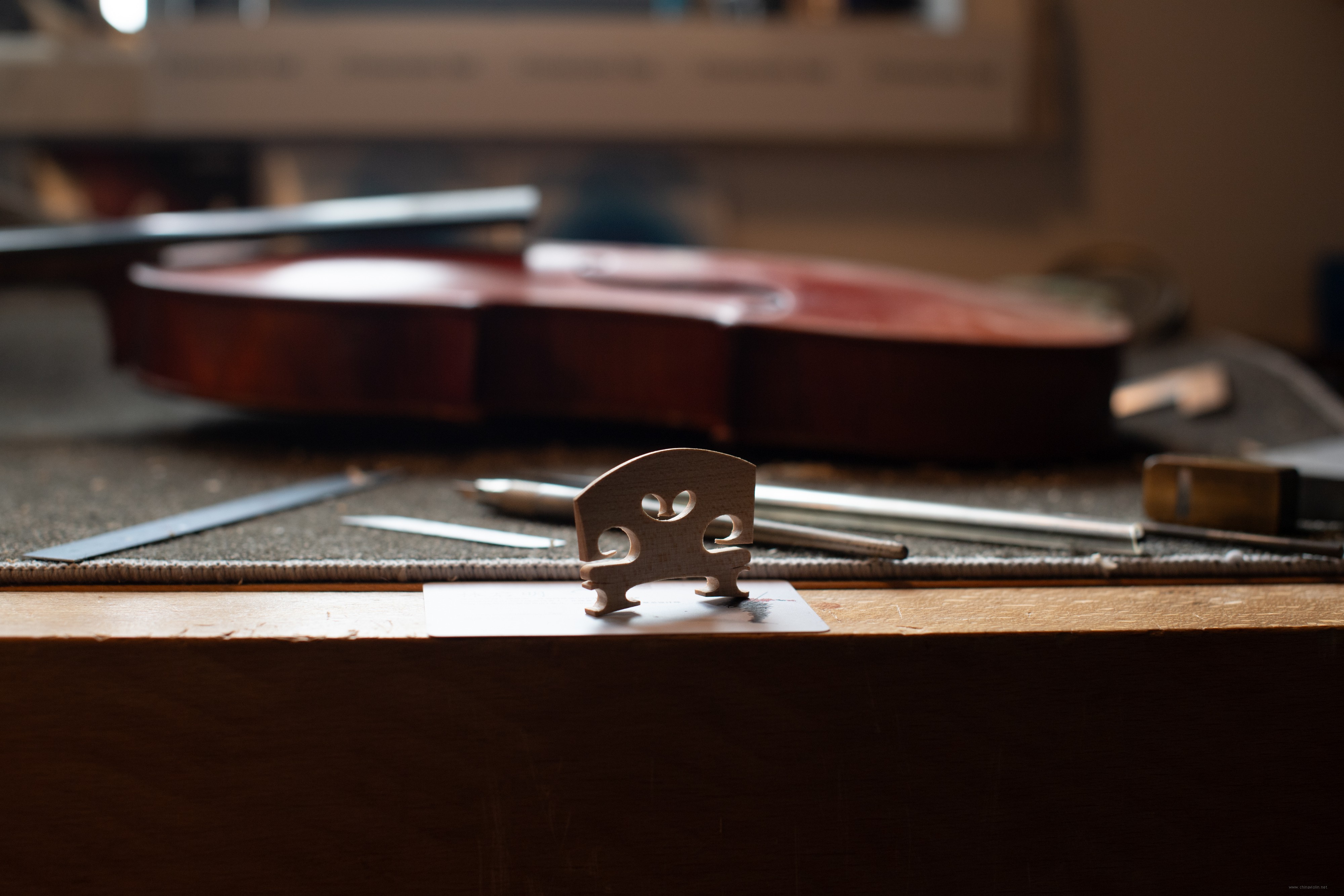

继续校正姿势。
开始修饰细节。

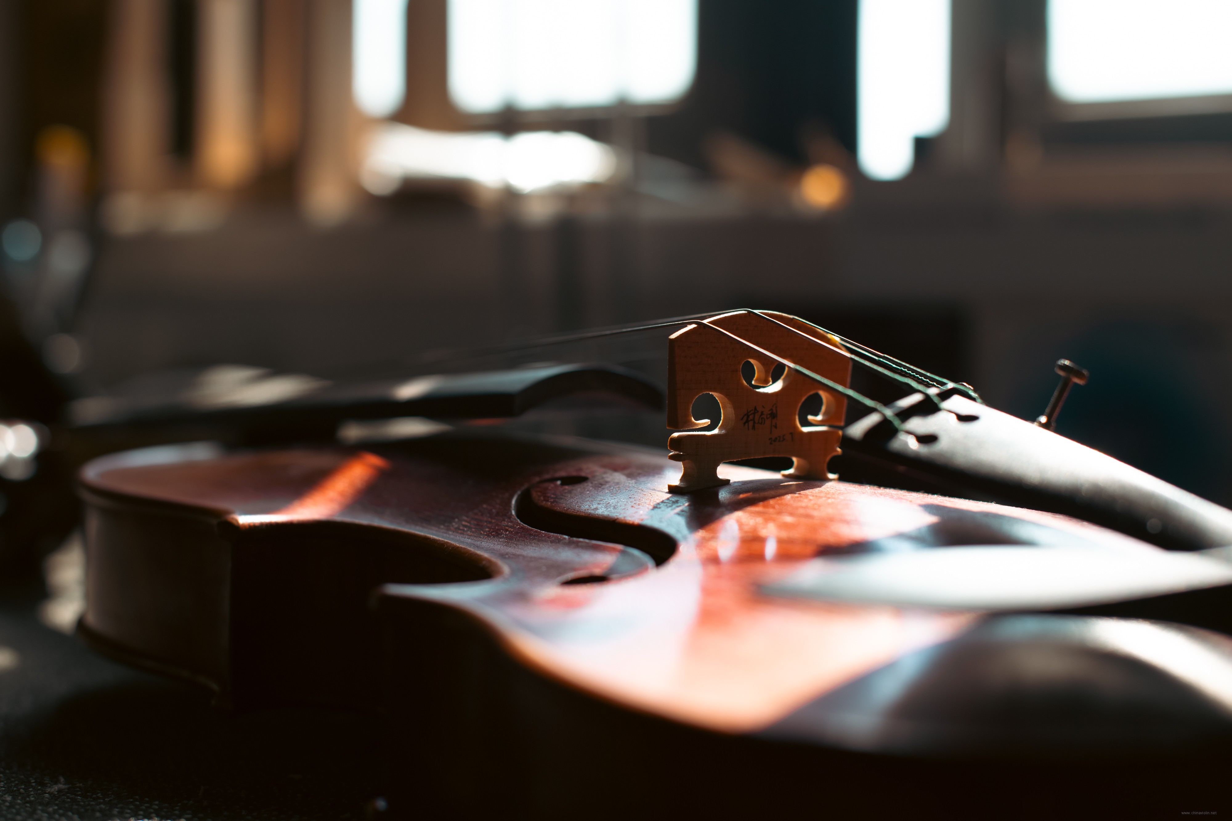

装配上琴。
