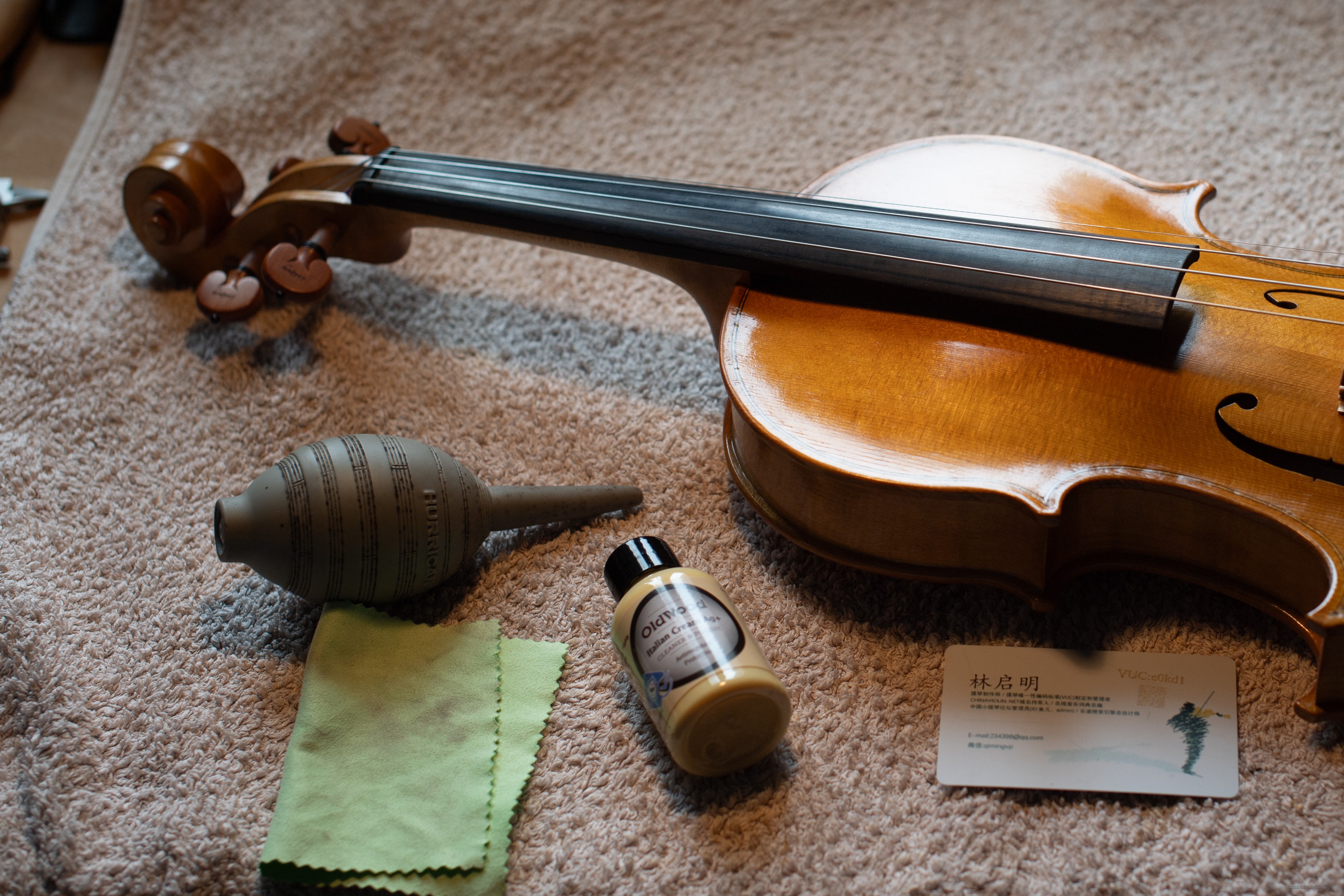

保养小经验:注意市面上的琴油、琴膏,一般都是带有抛光剂的,而只要有抛光功能的清洁剂,就肯定是会损伤漆面的,如果你的琴有明显的污渍才需要做琴面清洁,平时只需要用气吹吹掉灰尘即可,也可以用比较干的湿布轻擦,这样对油漆是最好的。

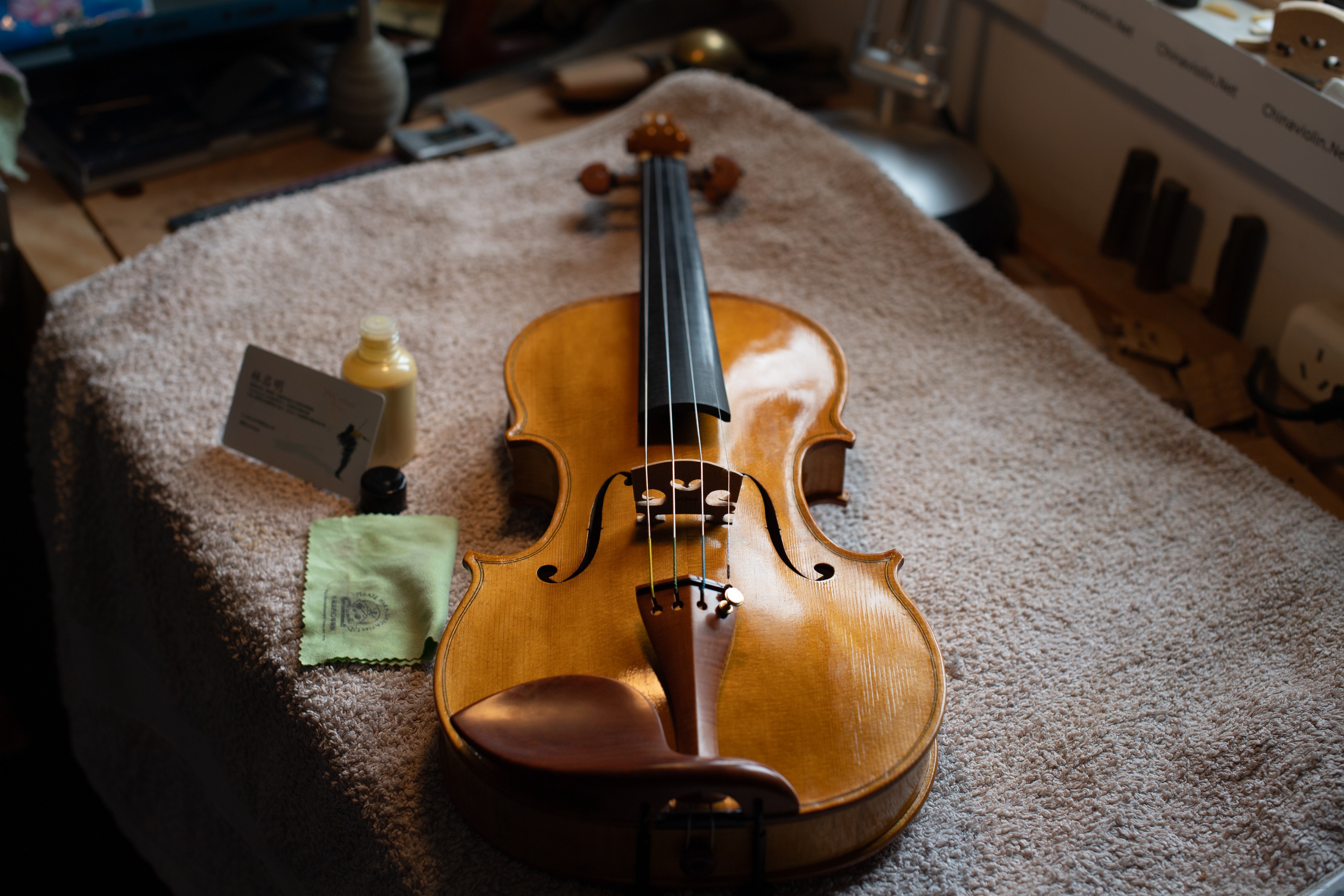

另外像我现在用的这种带抗菌功能的清洁剂,可以擦拭在平时手接触的部分如琴颈、腮托等处,可以保持琴的卫生,也可以擦拭在侧板接缝的地方可防止细菌啃食胶水导致脱胶。
如果你的面板、背板是干净的,最好避免用这种清洁剂,因为抛光会损伤油漆。

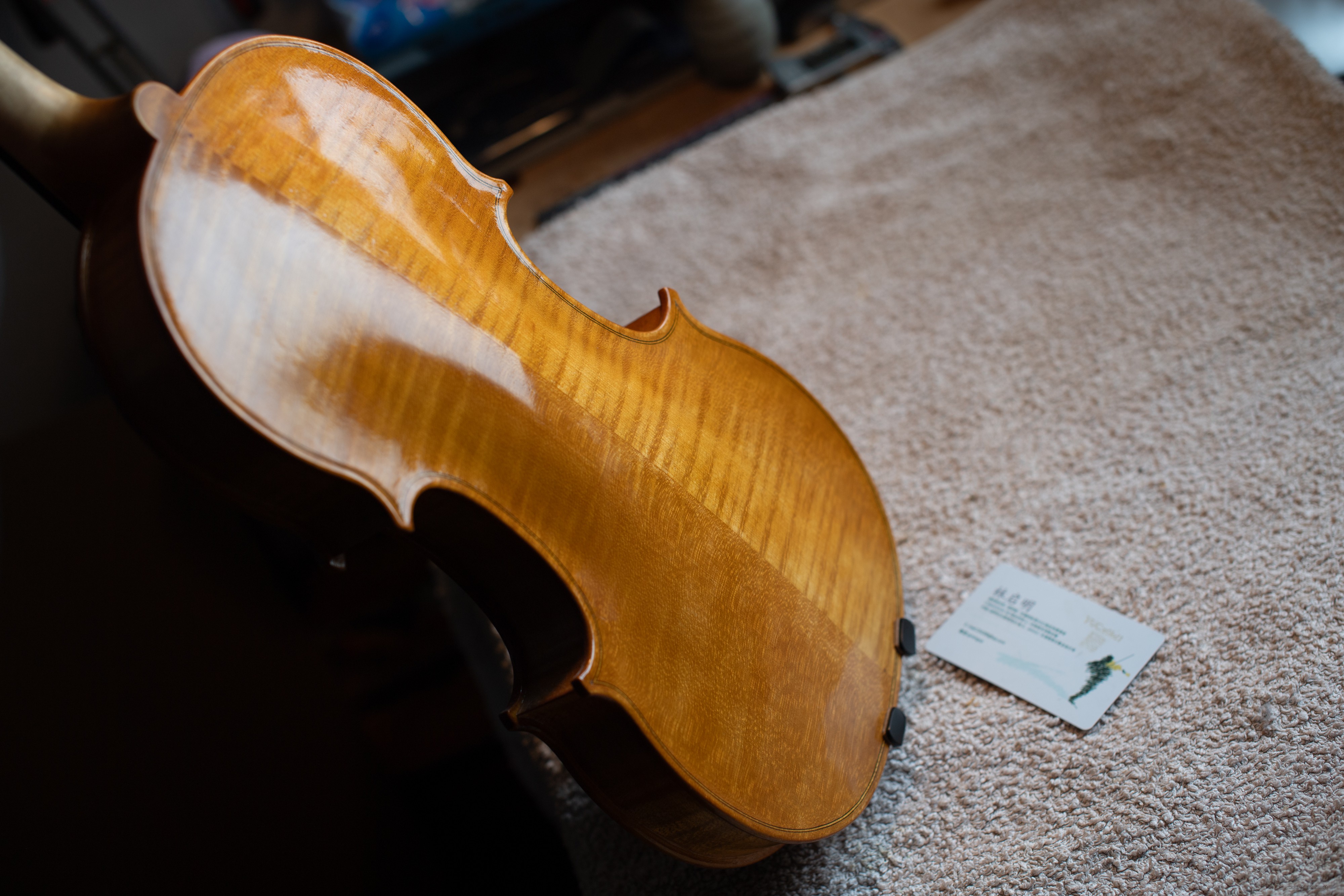

3r691,这是一把秋天完成的琴,油漆自然是完整记录下了秋季的阳光:
