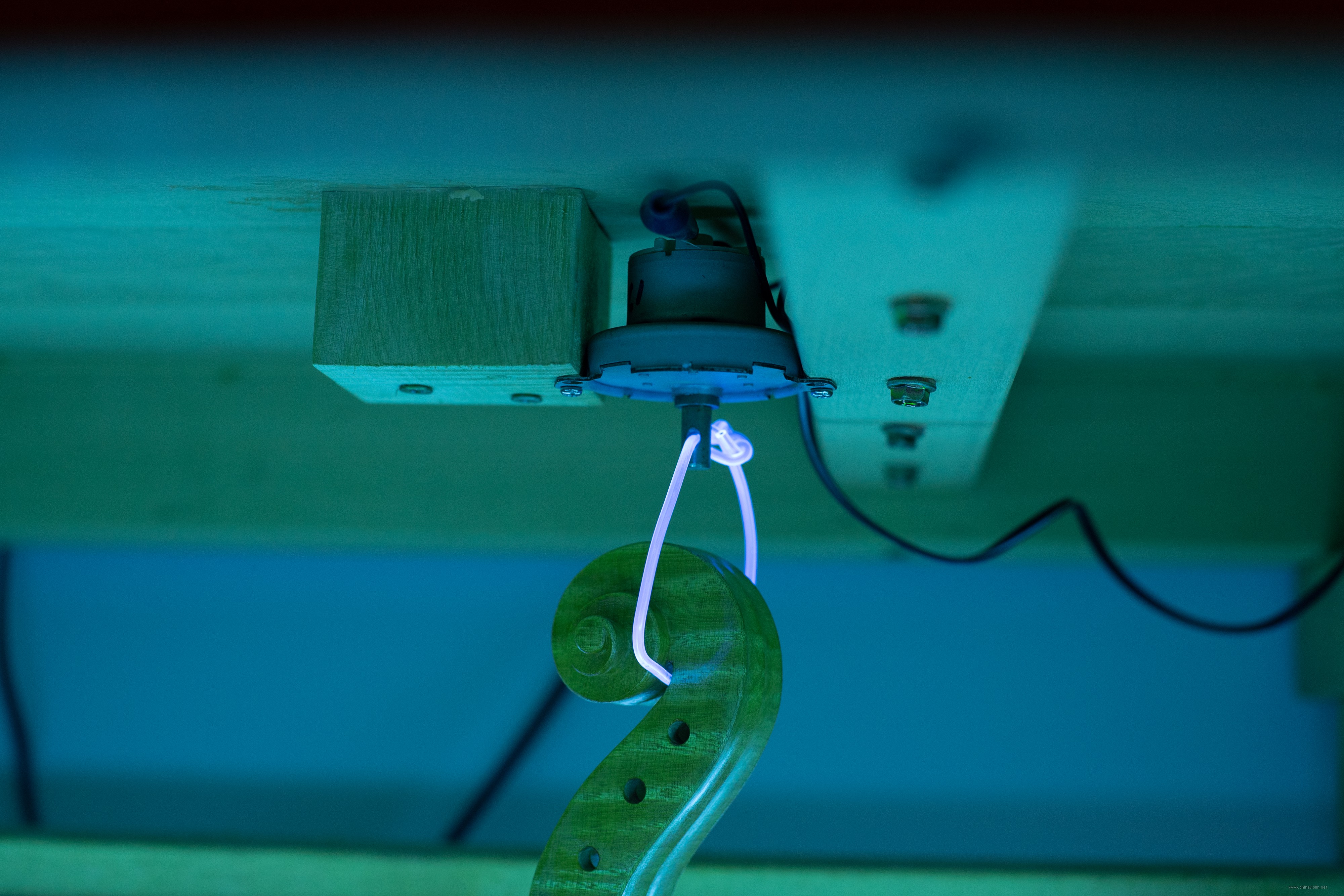

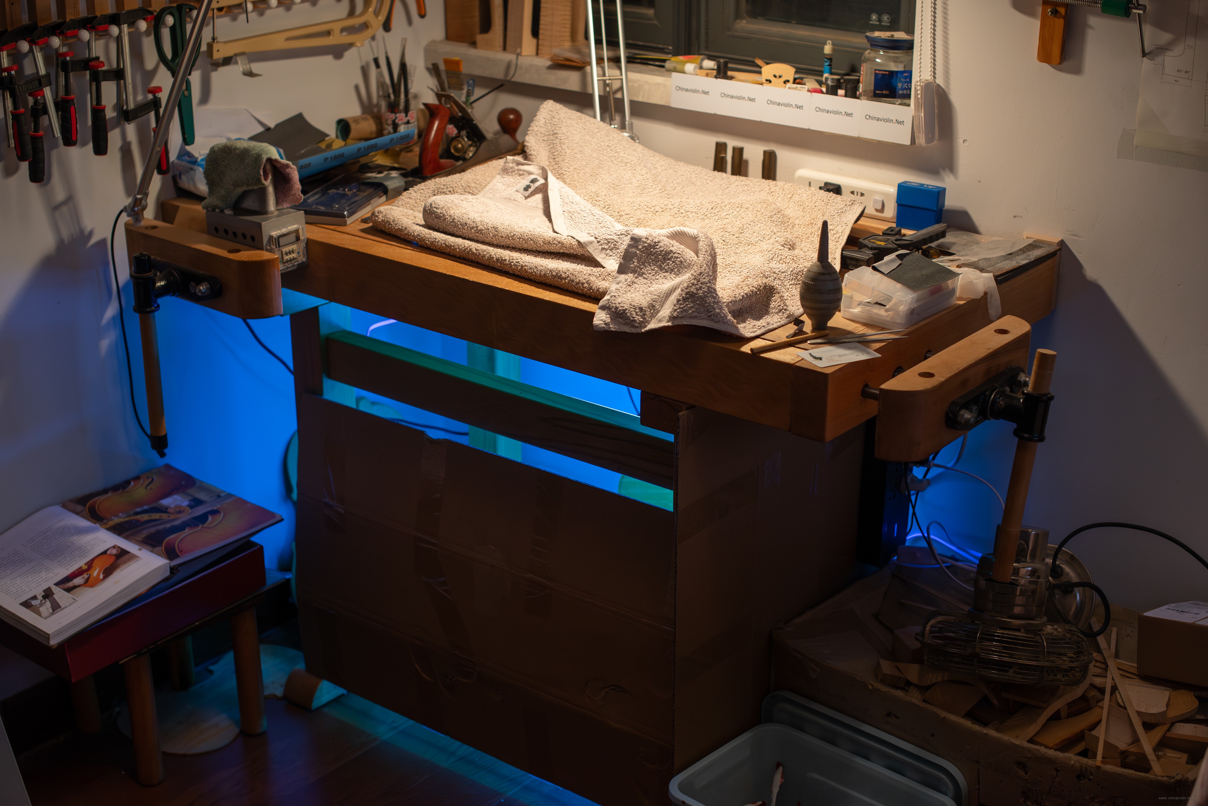

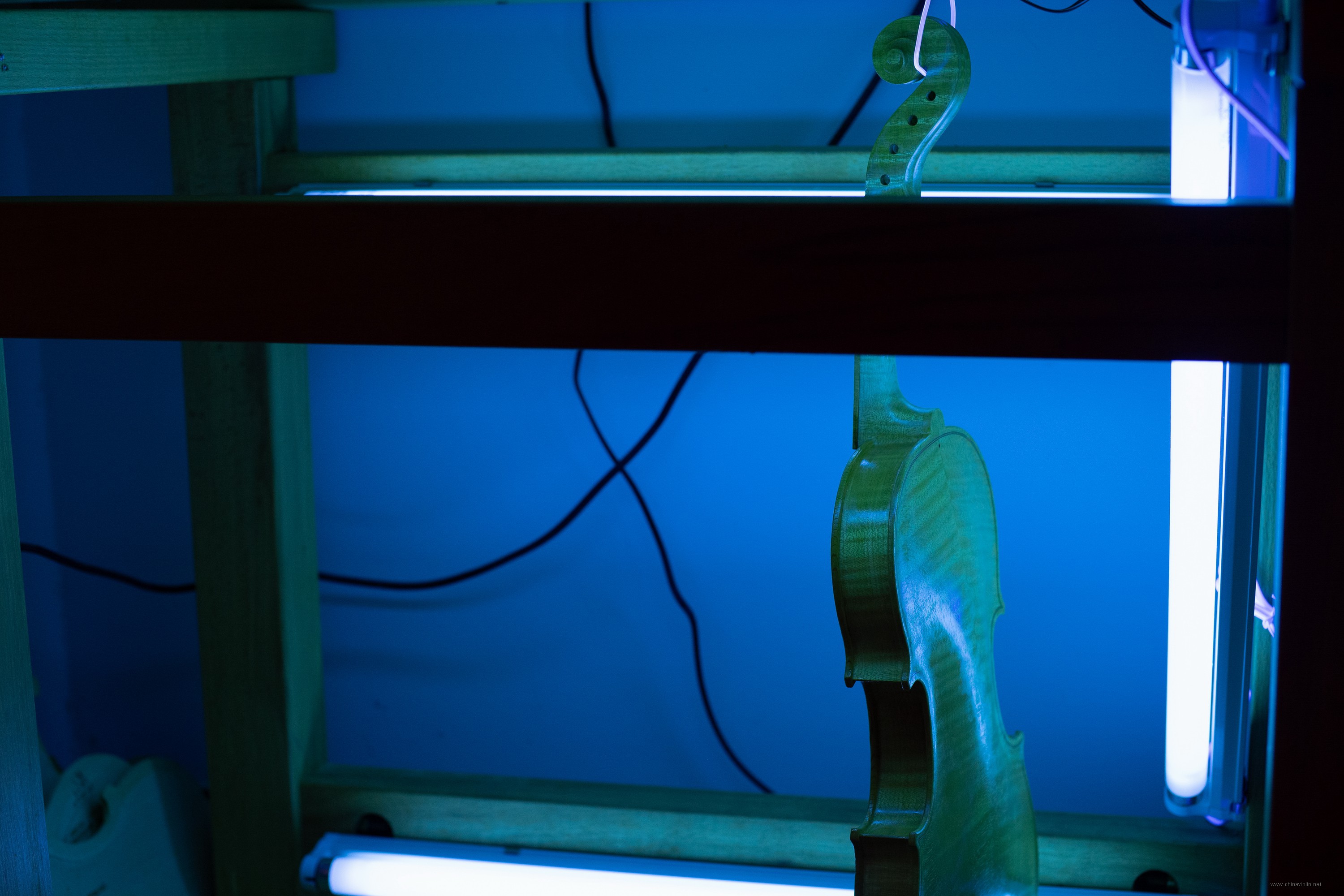

我的灯箱很简单,开放式,直接在工作台下面安装4根18瓦的紫外灯管。
再在桌子底部安装一个一分钟旋转一圈的减速马达,这样就可以均匀晒到光线,在不安装反射板的情况下要控制在48小时以上缓慢晒干。
然后使用时简单用包装纸箱四周遮盖一下即可,节省空间且效果很好。
