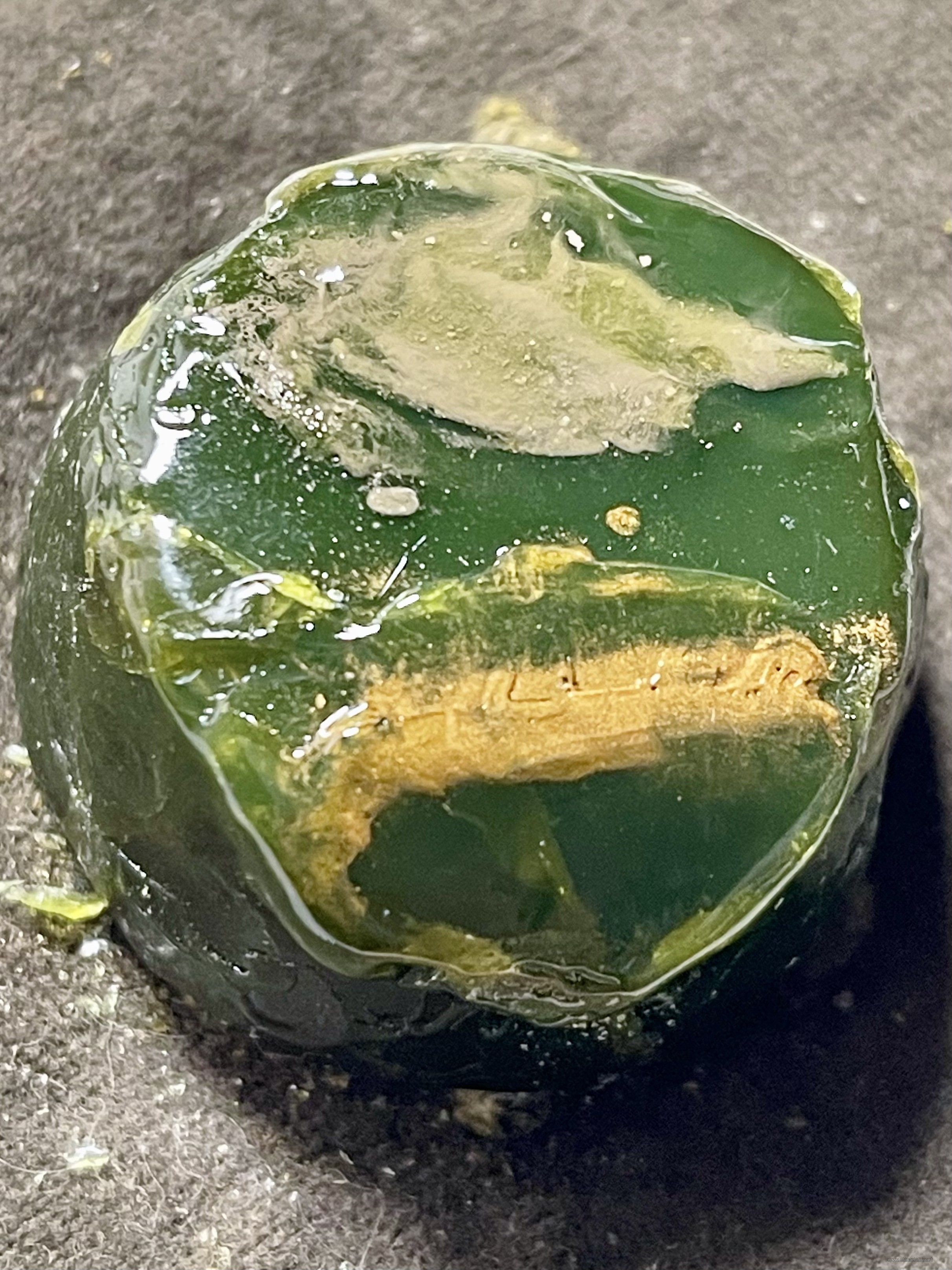

自己做松香,实测很好用。听说添加纯金粉、纯银粉能改善音色,想问一下使用过添加了纯金粉、纯银粉松香的朋友们,添加金粉、银粉对发音有什么样的帮忙?
更新: 已经购买纯金粉、纯银粉实测,有兴趣的可以打开链接听听看。四段分别使用的是原绿宝石松香、添加了纯金粉的绿宝石松香、添加了纯银粉的绿宝石松香,为了增加干扰,其中一种测试了两遍。能听出来区别吗?欢迎评论探讨!

可以具体说明是哪一个牌子的金粉松香吗?市面上常见的有 Pirastro Goldflex
哪个牌子都可以。在考虑有没有必要买金粉加入自制的松香  详情 回复 发表于 2024-12-30 09:48

 楼主| 发表于 2024-12-30 09:48:35 | 显示全部楼层

发表于 2024-12-30 18:32:08 | 显示全部楼层
分两部份讲
1. Pirastro Goldflex 里的金粉并不是纯金,是怎样的合金成份并未公开;用纯金太贵吧?非也;太软是也,太软的话,反会减弱弓弦接触。要硬的话,放钢粉不好吗?那可会磨损弓毛和琴弦。
2. 松香的成份可不只有松香 (还有什麽?厂家不说);要调配最合适的松香得不断尝试。
预祝成功!
1, 你说的没错,金粉不一定是纯金粉。我说的是纯金粉。 2,乐器松香根据需要有添加成分,是保密的,但是不神秘。 3,现在说的是配方乐器松香,改良松香。在配方松香之前用的就是原料松香吧,猜帕格尼尼时侯或者  详情 回复 发表于 2024-12-31 10:06

 楼主| 发表于 2024-12-31 10:06:41 | 显示全部楼层
violinprince 发表于 2024-12-30 18:32
分两部份讲
1. Pirastro Goldflex 里的金粉并不是纯金,是怎样的合金成份并未公开;用纯金太贵吧?非也;太 ...
3,现在说的是配方乐器松香,改良松香。在配方松香之前用的就是原料松香吧,猜帕格尼尼时侯或者更早时候配方松香还没有出现。原料松香易碎,粉尘大。能用不好用。
4,做的是配方松香,有添加(看不出)成份,实验过,很好用。
只要想得明白,不难,可以说挺容易的。

纯金粉购买链接发一下,我调到油漆里面试试。
闲鱼上的消金粉,日本制作的,买的最细纯度最高的。银粉,淘宝上有很多厂家生产。选择时需要注意一下粗细和纯度。  详情 回复 发表于 2025-3-21 16:19
闲鱼上的金消粉,日本制作的,买的最细纯度最高的。银粉,淘宝上有很多厂家生产。选择时需要注意一下粗细和纯度。
