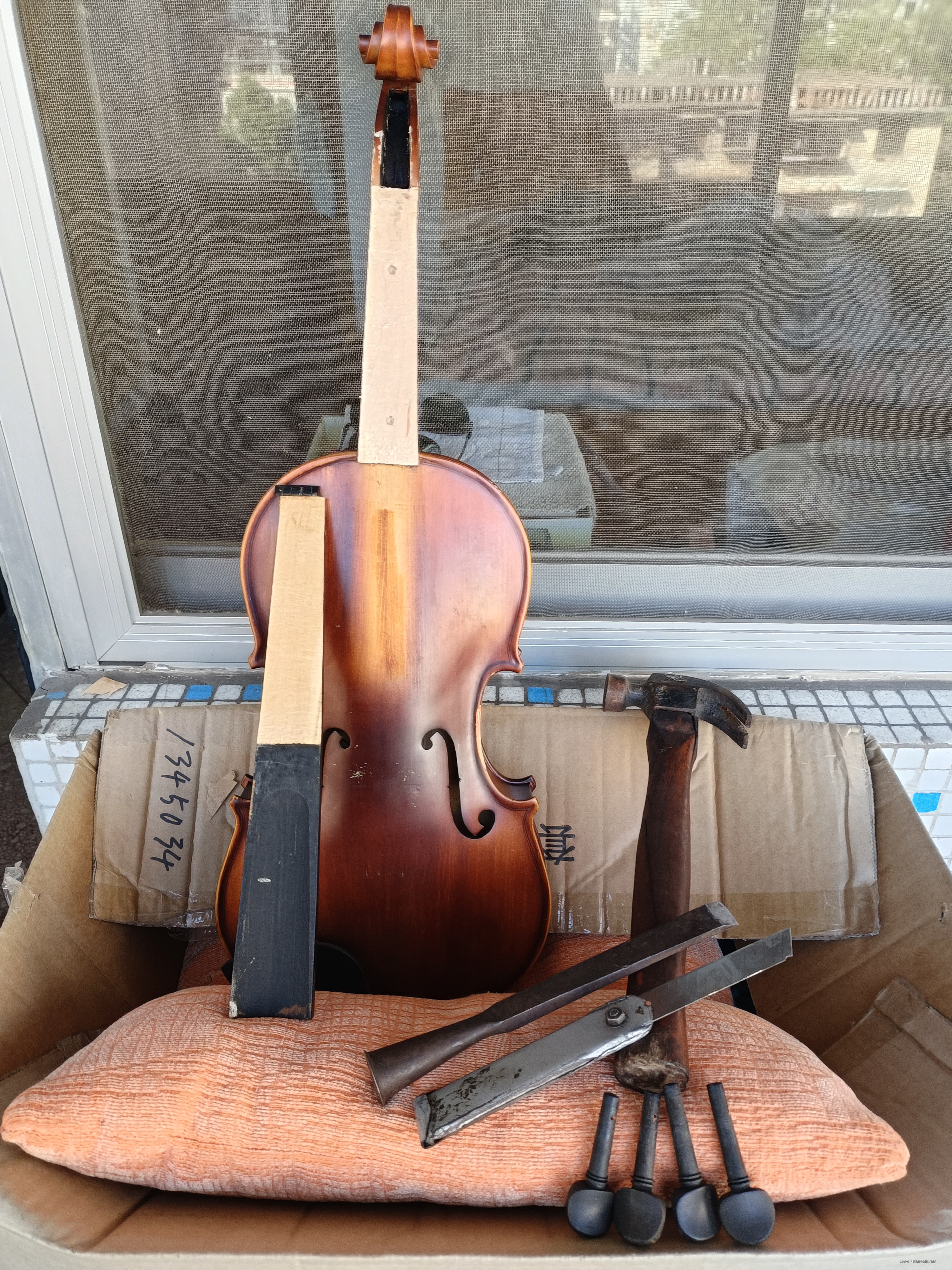

用做惯电子机械手工的双手,准备为此琴,请专家帮看看,如何抬高?抬高多少合适?抬高指板。动用木工錾、䛺纸刀,用手锤敲打,暴力揭离指板!

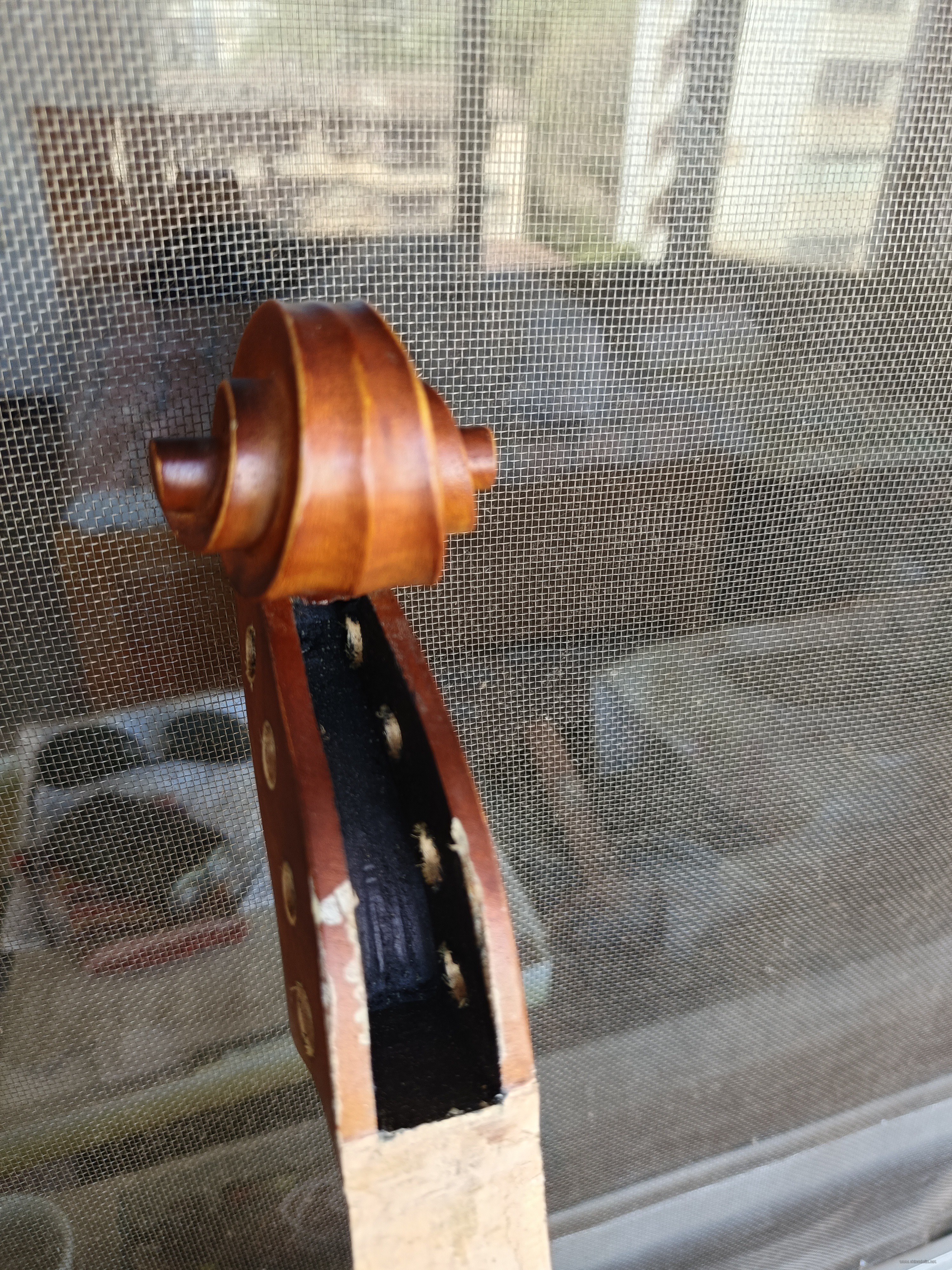

IMG_20241129_105411.jpg 不小心还敲破了弦轴室两边油潻!!

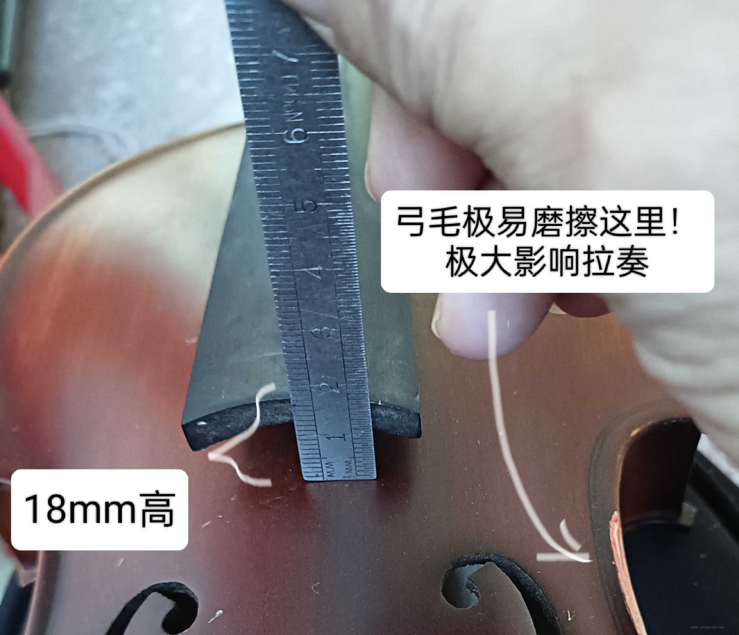

回头去量了另外两把琴,其高度均在18——19之间,好像出入并不大。

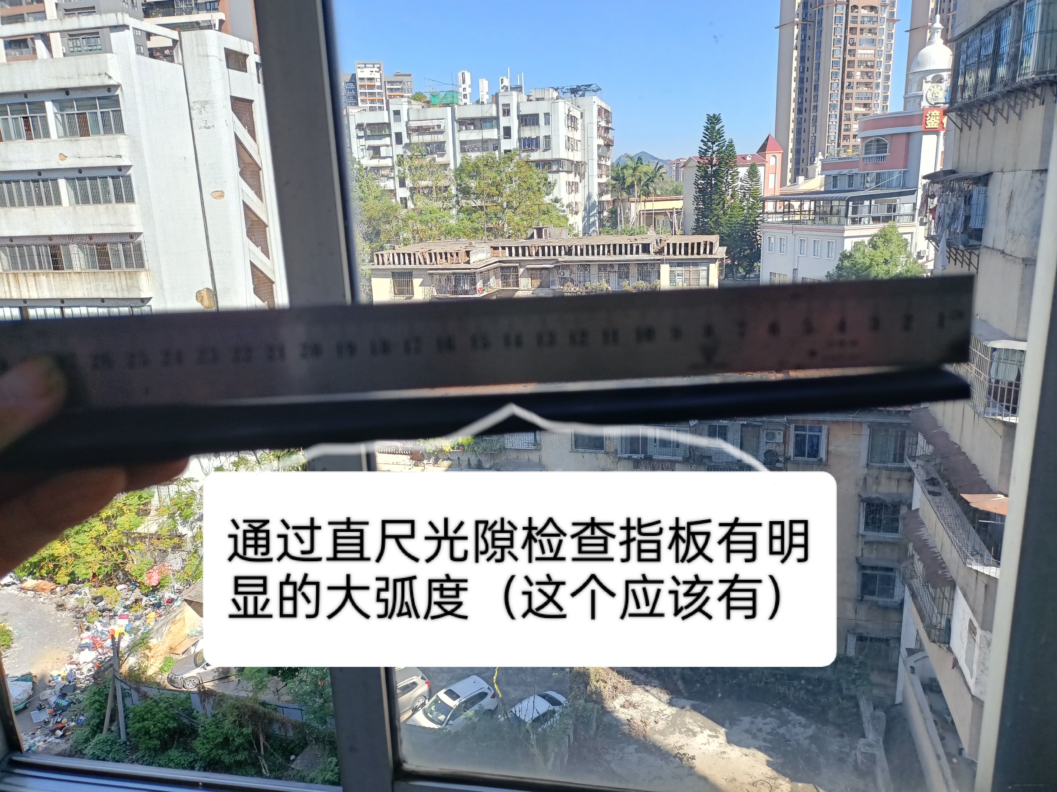

但为何这把琴却佷容易被弓毛磨损腰边(见上面第一张照片,琴码高度也调整过但总解决不了,所以下决心整高指板。)

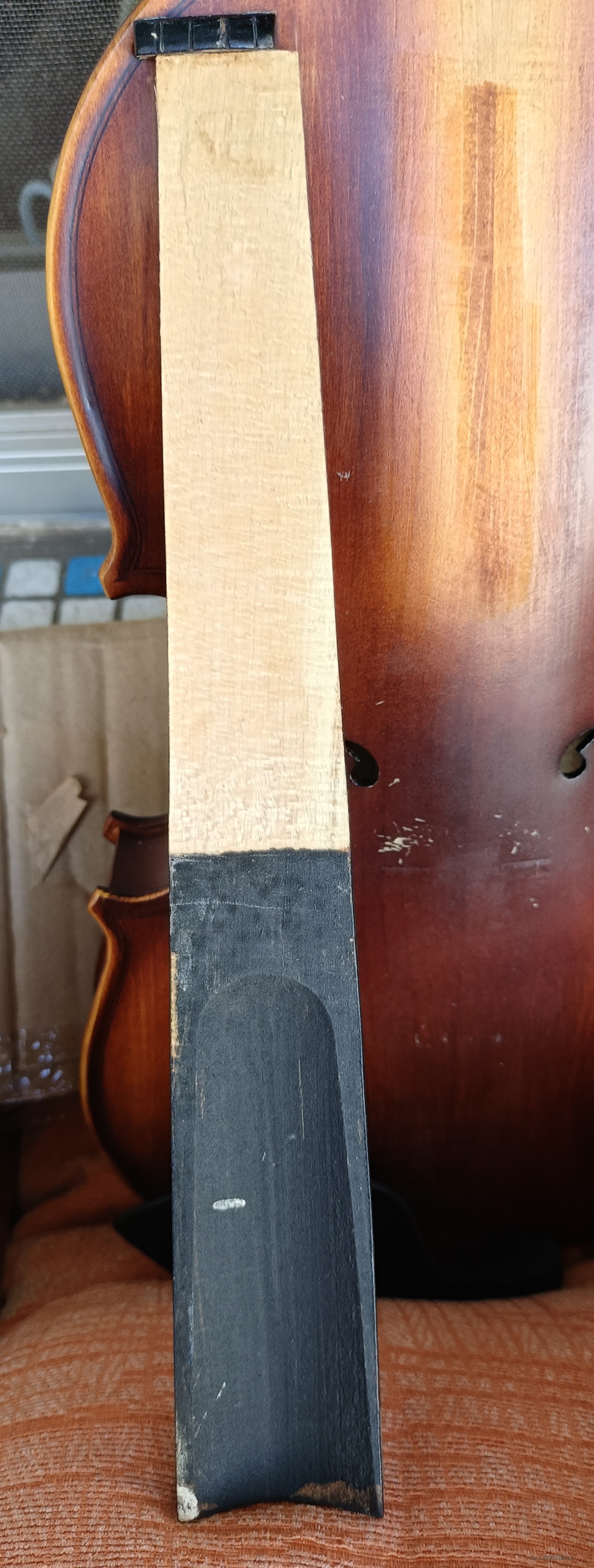

再细看这把朋友老同学送的“克里斯蒂娜”小提琴的指板用料,明显不是什么乌木红木,是普通木料!
明显是一把劣质工厂琴!不心可惜它,大胆去弄得了。

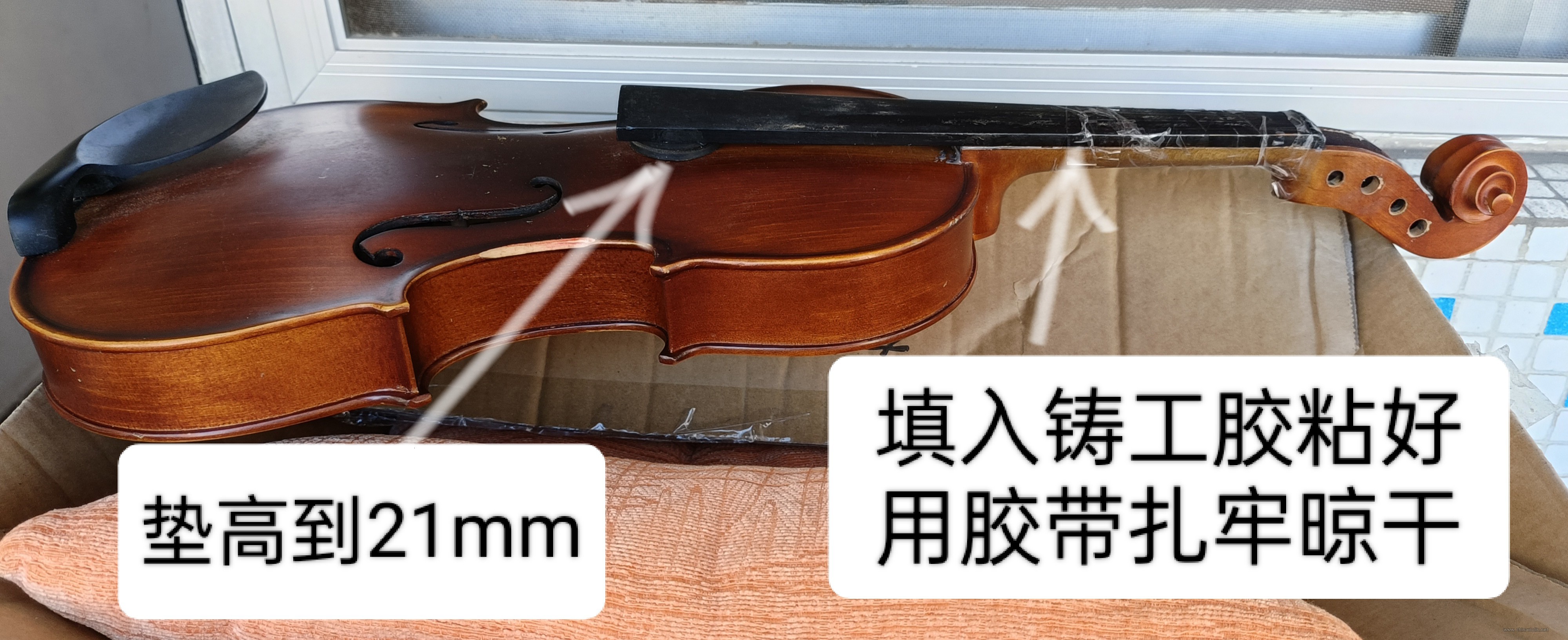

 楼主| 发表于 2024-11-29 14:33:27 | 显示全部楼层

发表于 2024-11-29 21:04:34 | 显示全部楼层
这尺寸合适!21+-1mm合理!E弦好用!!
