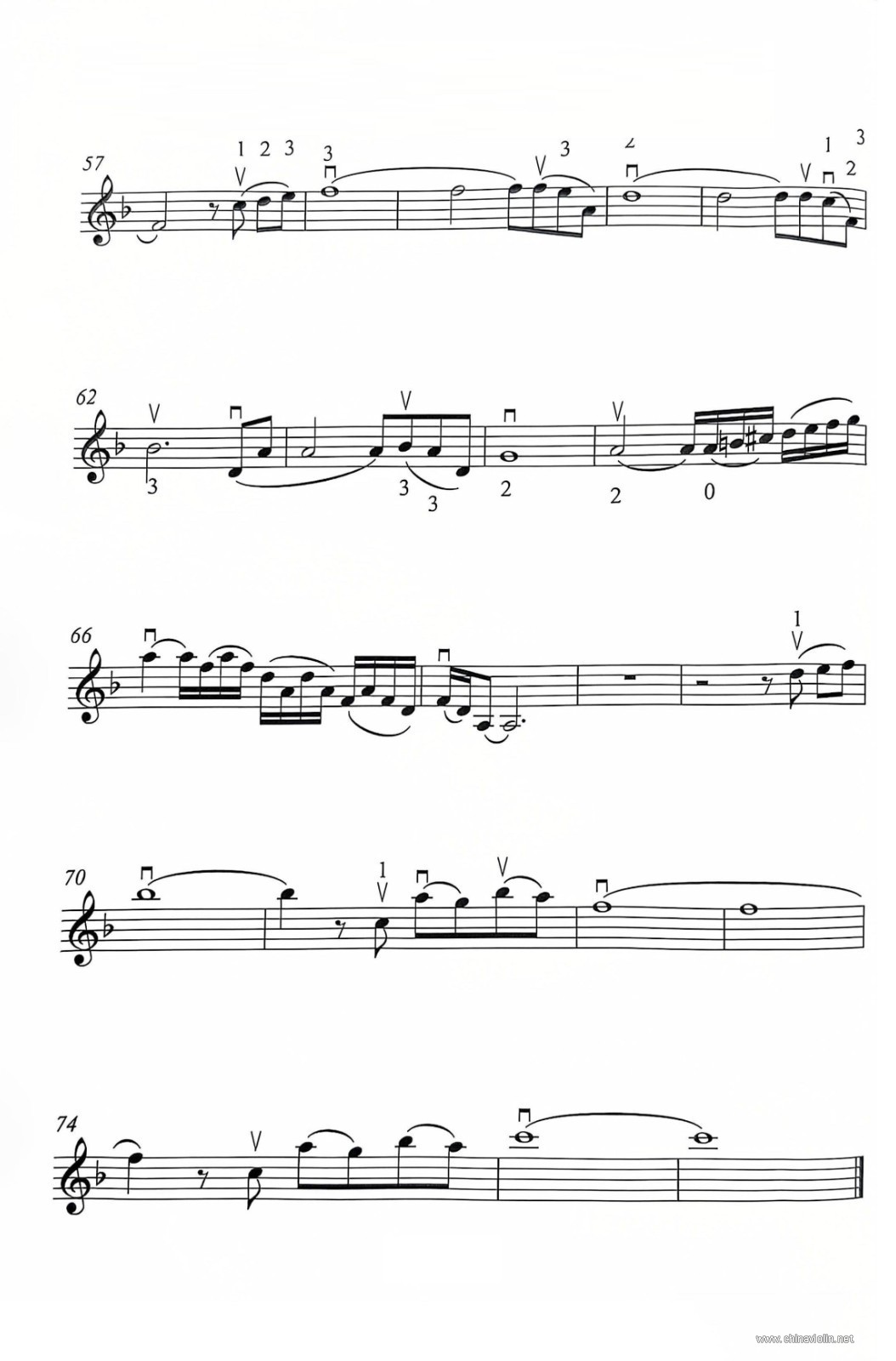

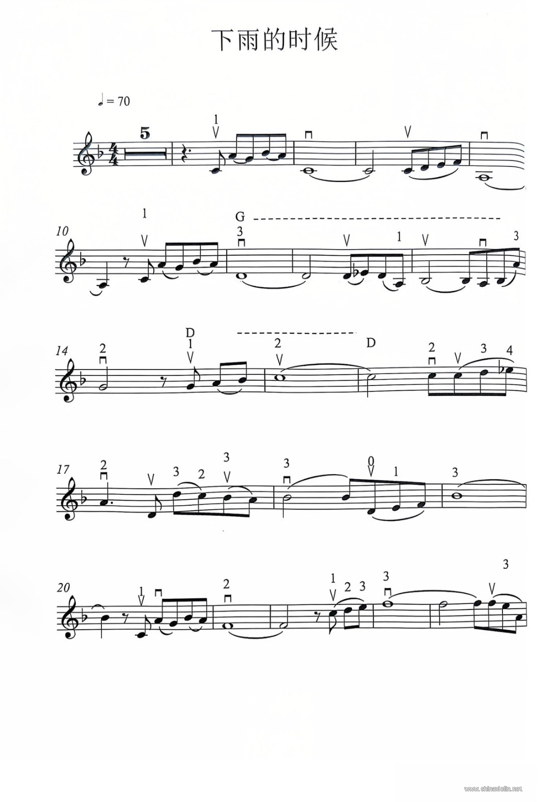

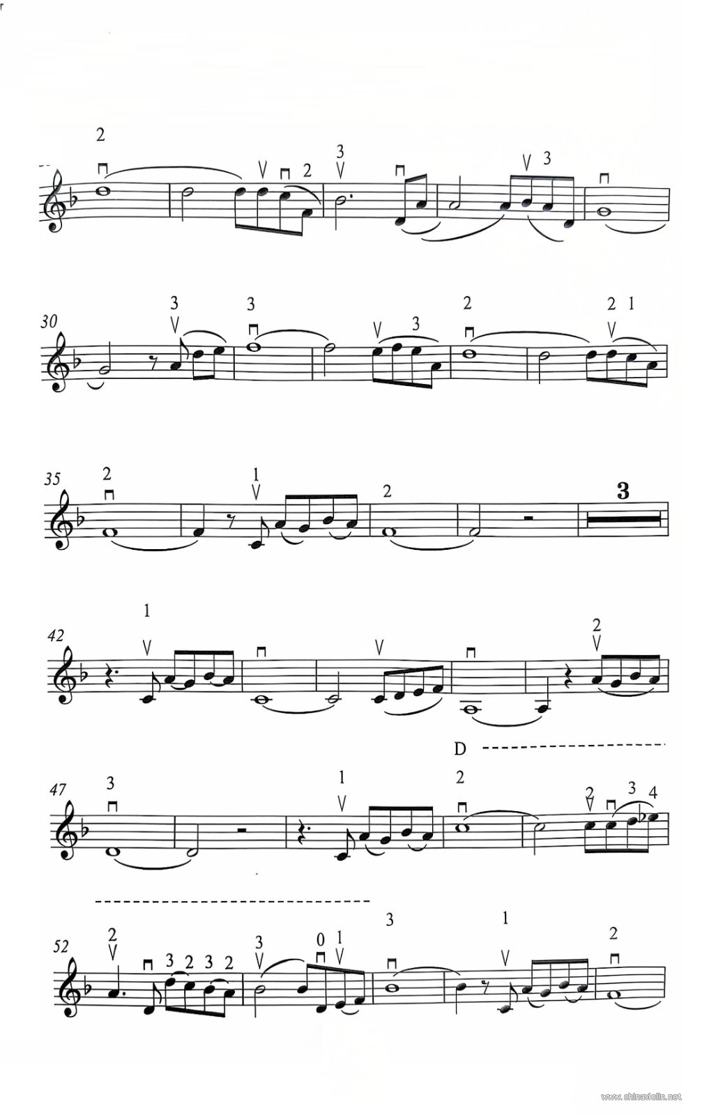

这个版本的《下雨的时候》指法比较新颖,很多地方与我平时练的不一样。如第11小节为什么用3指下移换把,而不是用2指从3弦平移到4弦?是为了有个下移换把的滑音效果吗?在47和48小节这里也是如此,但是47小节此处3指下移换把后,还要在48小节用1指上移换把,尽管中间有休止时间,但是容易造成音准问题。请琴友解惑。谢谢!
