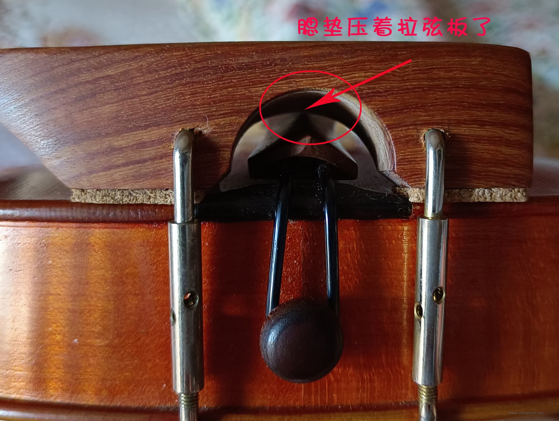

本人有把几千元的练习琴,拉出来的声音有点发闷。检查音柱、琴马等都正常没问题。而且用尼龙弦与金属弦都一样,拉出来的声音有点闷,感觉象盖了层东西一样。不知道各位琴友是否知道如何解决或改善。

我想原因找到了:应该是腮垫压着拉弦板了,我把拉弦板拆下来重新用美工刀修整,然后重新安装调试后声音有明显改善。
不可能是这个原因,大半还是前后音板厚度不匹配所致。  详情 回复 发表于 2025-9-14 19:08

如果改善了就好!我记得有个师傅给我说过如果GD闷AE亮可能是音柱的横向位置不太对,拉弦板拉着四根弦估计AE弦也有所改善把。
发表于 2025-9-14 19:08:44 | 显示全部楼层
老丁56 发表于 2024-11-6 16:17
我想原因找到了:应该是腮垫压着拉弦板了,我把拉弦板拆下来重新用美工刀修整,然后重新安装调试后声音有明 ...
那“前后音板”是否可以理解为:面板与背板的厚度不匹配。我换了个腮托后虽然有所改善,但总的来说声音还是有点发闷。  详情 回复 发表于 2025-9-15 13:45

 楼主| 发表于 2025-9-15 13:45:26 | 显示全部楼层
