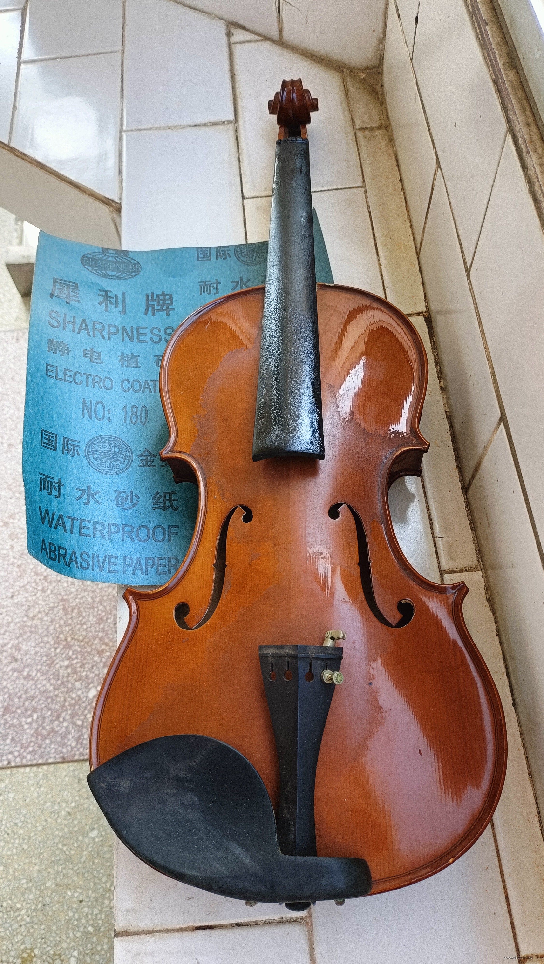

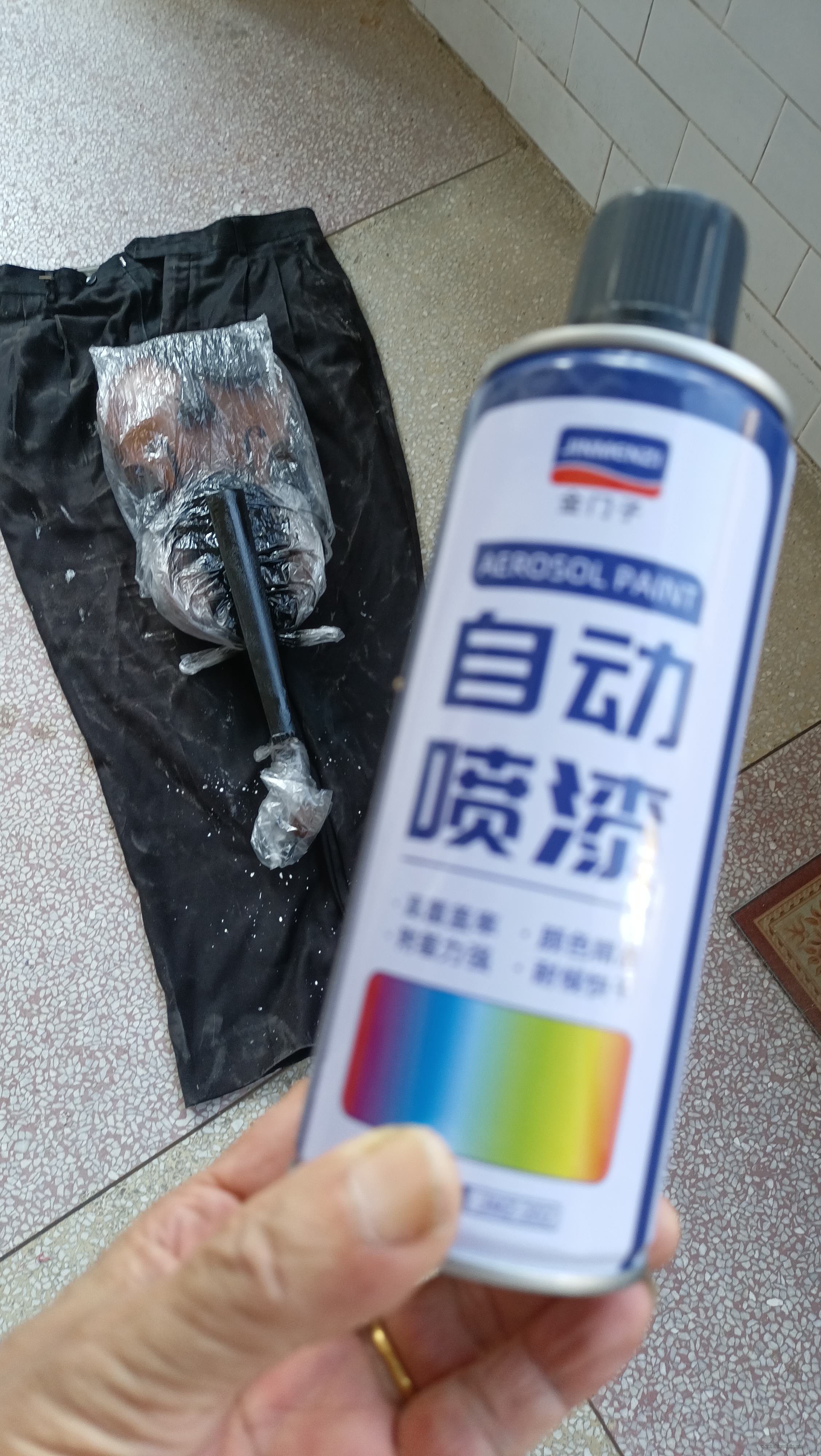

今天天气好,把放了一年多未处理的工厂琴指板喷柒,不知是否耐磨?反正比不喷柒好看了。
凉干后还要用砂纸打磨平滑,到时又没有原板的那么光滑了。
真难侍候啊,我的乖!

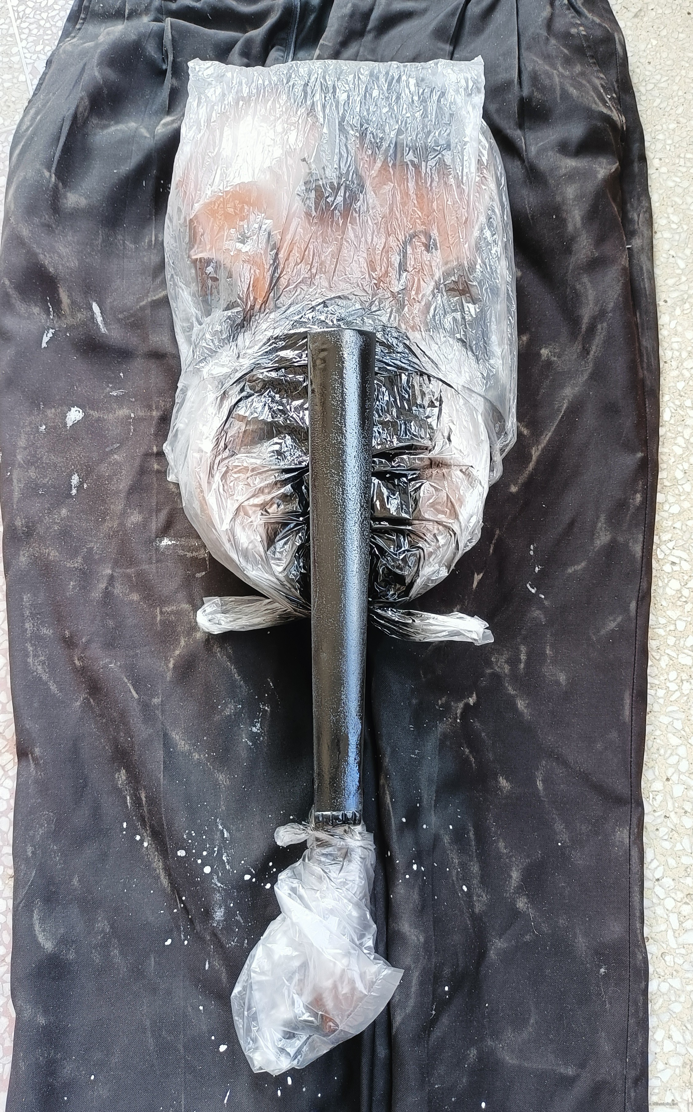

这是第二次喷,几天前喷了一次,后晾干,用砂纸打磨,很容易发现那些地方仍有凹凸不平。
于是用砂布反复修平,几乎把第一次喷过的油漆都磨光,感觉平滑后再喷这一次。
晾干后准备上弦拉它一些时间,看能耐得起多久不再被磨出肉注意,要勤剪左手指甲!!
琴名:上海产、悦韵牌(工厂琴),2004年买的(300百多大元),已经被我多次亮过相。

看样子琴还不错。可以考虑换个指板,顺便调整一下高度。某宝有现成的卖,乌木的不贵,砂纸打磨一下就行。拆指板可以先用水湿一下边缝,然后用抹灰刀轻松搞定。
发表于 2024-7-6 19:30:57 | 显示全部楼层
怎么不换个黑颤指板呢?一块也就10块钱,自己处理一下就能用了,比你买一罐油漆便宜多了。

不知如何卸下指板
我也是不知如何卸下指板(虽有人讲了如何拆,但不敢做),才出此下策。再说换上新指板,高度未必合适;而旧的就不同,用惯用熟手感已经适应。 有些事不是你想的那样简单。  详情 回复 发表于 2024-7-8 20:25

这个漆喷得太难看,手感也不会好。如果不想换指板,可以等漆干后,用细砂干砂纸轻轻打磨光滑后,再用虫胶水用棉纱布沾后反复擦两三遍,直到光滑。

   遗味长久啊.还是动手换指板吧。如喜欢此琴,到琴坊换吧,约百元。
