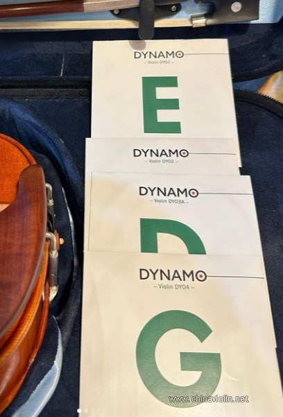

Thomastik Dynamo 小提琴琴弦试用报告
一款由 Thomastik 公司开发的合成纤维弦,去年3月正式发售,成份如下:
E弦:镀锡碳钢
A弦:Hydronalium 铝合金
D弦:合成材料核心,外包银
G弦:合成材料核心,外包银
先讲结论:声线较单一,音色略显深沉 (除E弦),手感佳反应快,但四弦之间的音色违和感明显。
只讲重点:
1) 物料关系,G D A 弦的粗度相当接近。
2) A 弦表现是四弦中最差 ,夹在 E 和 G D 间,猪队友满满
3) D G 弦丰满浓郁,可以考虑单独购买/ 配对
4) E 弦表现教人惊喜,音色上比 Evah Pirazzi 金E略弱,特别是泛音;音色上与其它三弦反差巨大
5) 欧洲价格:约120欧元,价格上并不显优势,欧洲市场的反应亦不见特别热烈,南北美市场较佳。
6) 这是一款音色最接近羊肠弦的合成弦。但其主要对手的羊肠 Pirastro Passione (€140), 和 Pirastro Eudoxa (€100),价钱也差不多。这里该问的问题是:那何不直接用羊肠弦呢?
动保人士佳音?应该是吧。
