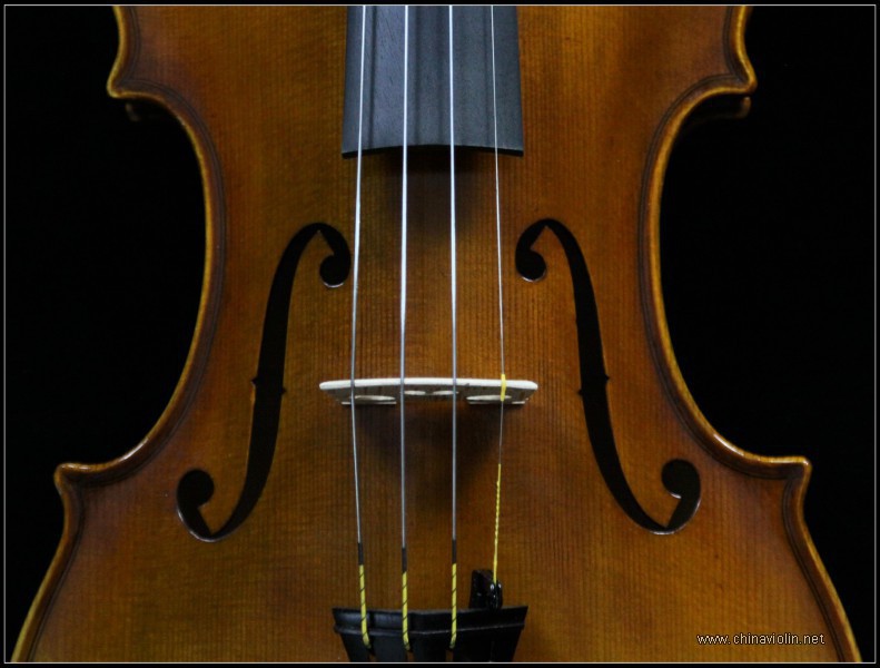

图中的这把小提琴F孔下部左右两边肉眼可见的不对称,下部右边距离琴的边缘比较近,左边距离琴的边缘比较远,这个是属于工艺上的缺陷还是正常现象?有懂行的老师给解答一下吗?

误差都这么大了肯定已经干涉到低音梁本来位置。正常是肯定不正常的,至于最后什么样的结果,你说说声音怎样呗。

A和E感觉还不错,G和D感觉不好,尤其是D弦声音不实,有点空和飘的感觉,所以调整琴码但一直感觉不好,后来就发现了这个问题

但如果是仿瓜琴的话那也情有可原,它本身造型就乱七八糟

影响一点美观,对声音没啥影响。

琴颈变形!或者本来就没有按中正
