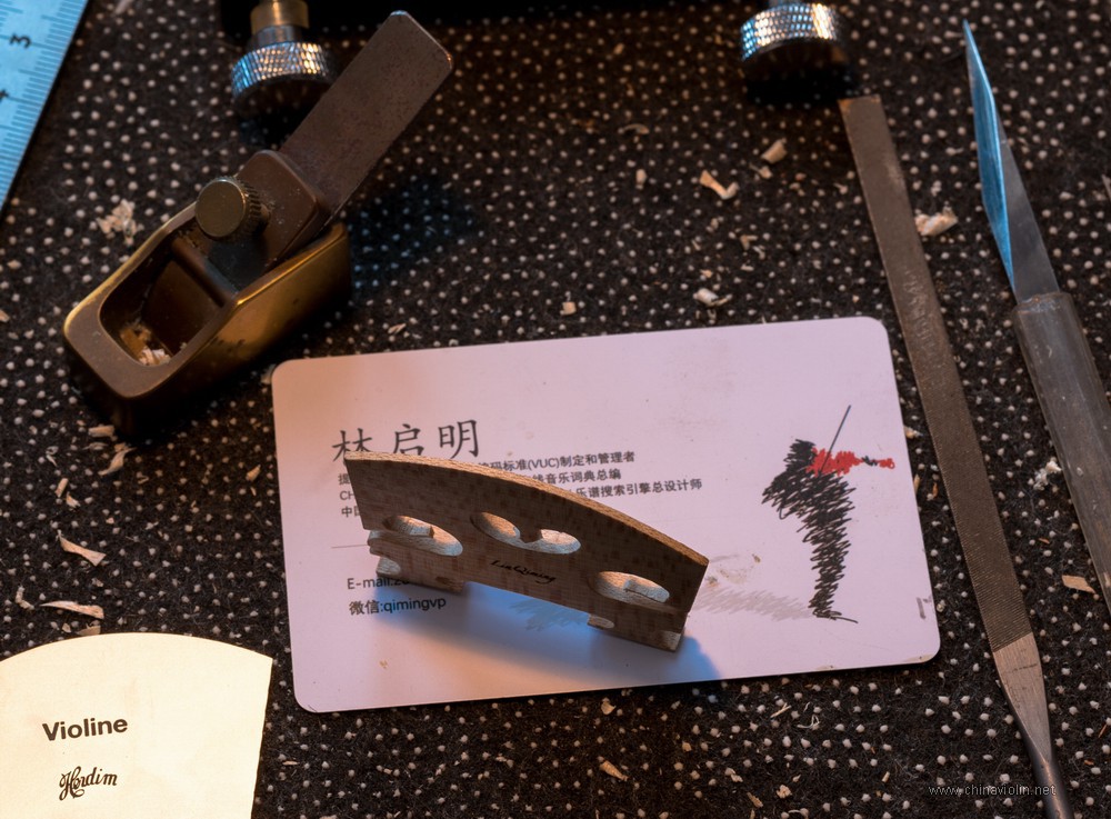

琴码孔洞结构对小提琴振动模态和动态频率响应的影响是一个复杂的研究领域,涉及到声学、物理和音乐学等多个学科。我们可以从几个方面来探讨这个问题。
首先,琴码孔洞的直径和位置对小提琴的声音有直接影响。在1983年的研究中,通过改变琴码孔洞的直径(6 mm)并调整顶部和底部板的模式频率,研究了这些变化对小提琴声音的影响(2楼)。这表明,通过调整琴码孔洞的物理特性,可以影响小提琴的振动模态和动态频率响应。
其次,琴码孔洞的几何形状也对小提琴的频率特性产生影响。2021年的研究表明,木管乐器音孔与主腔之间的几何参数(如曲率半径的存在与否及其大小)会影响空气柱的频率特性(3楼)。虽然这项研究是针对木管乐器的,但它提供了一个理论框架,说明了琴码孔洞的几何形状如何影响乐器的振动模态和动态频率响应。
此外,琴码孔洞之间的相互作用也会影响小提琴的声音。2012年的研究提出了一种考虑外部音孔相互作用的方法,这种方法通过增加辐射能量、略微降低低频共振频率,并显著修改接近及高于音孔格栅截止频率附近的响应来改进传统的传递矩阵方法(TMM)(4楼)。这表明,琴码孔洞之间的相互作用对于理解和预测小提琴的动态频率响应至关重要。
最后,高频部分的小提琴体共振可以通过数字波导网格模型来模拟,该模型被用作“小盒子混响器”,以找到与真实小提琴体高频共振相似度足够高的网格(5楼)。这表明,通过精确控制高频部分的共振特性,可以优化小提琴的动态频率响应。
琴码孔洞结构对小提琴振动模态和动态频率响应的影响主要体现在孔洞的直径、位置、几何形状以及孔洞之间的相互作用上。通过对这些因素的深入研究,可以更好地理解小提琴的声音特性和演奏性能。
