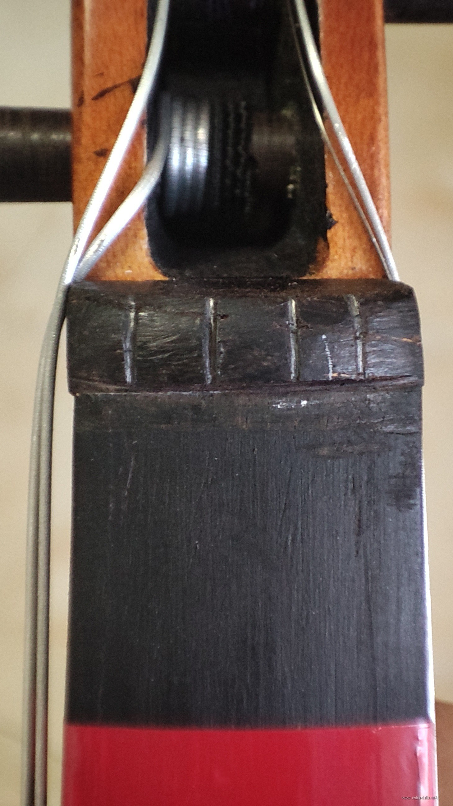

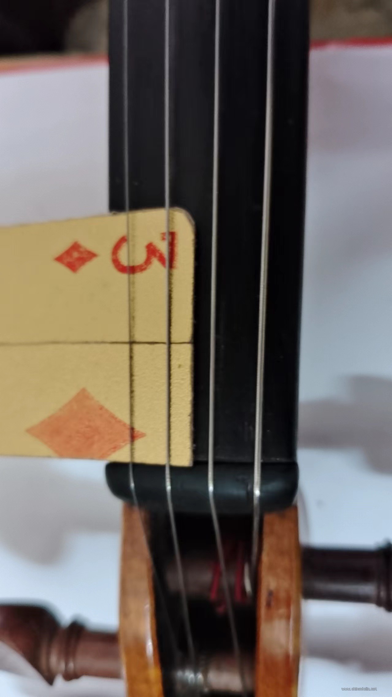

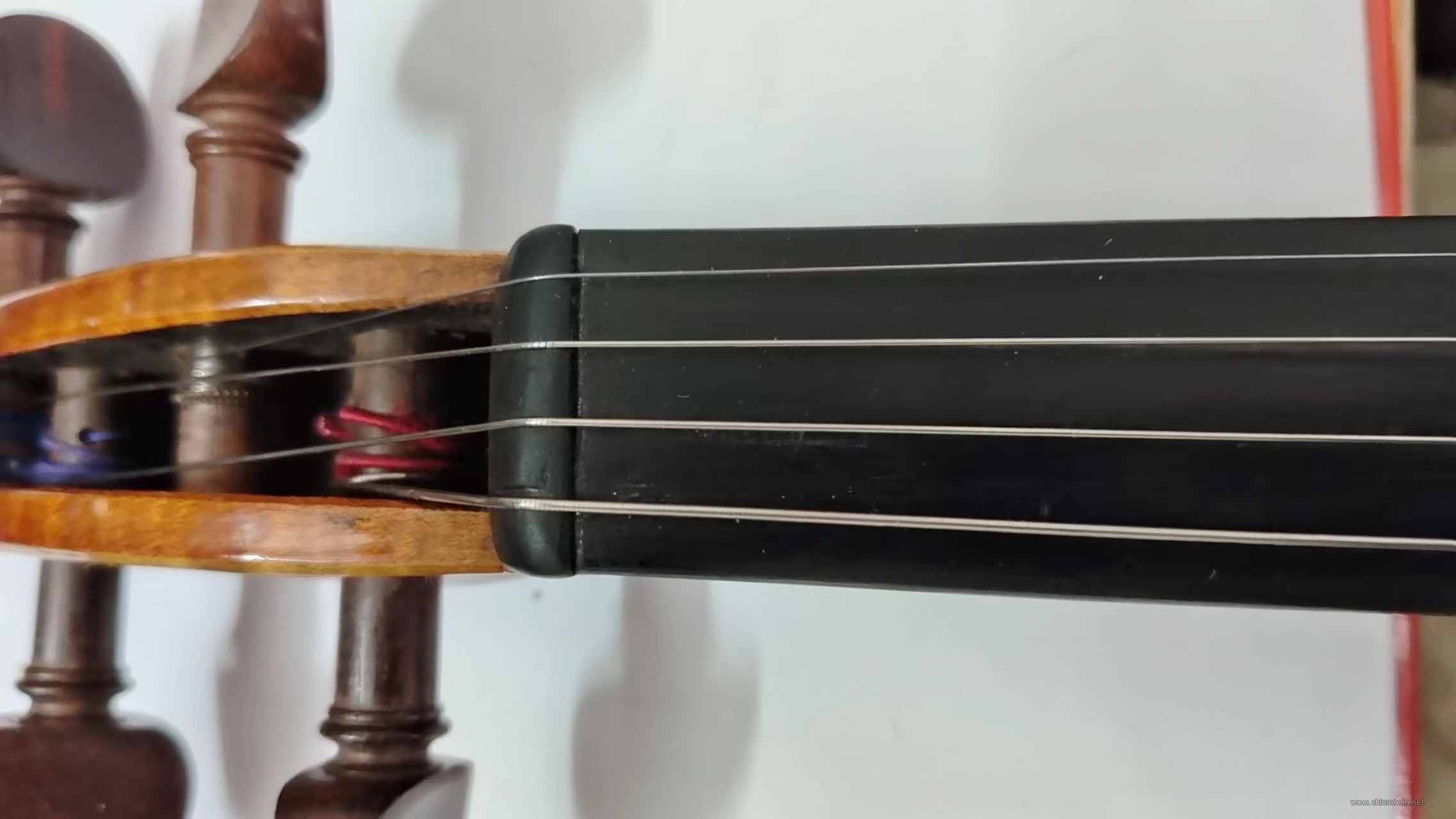

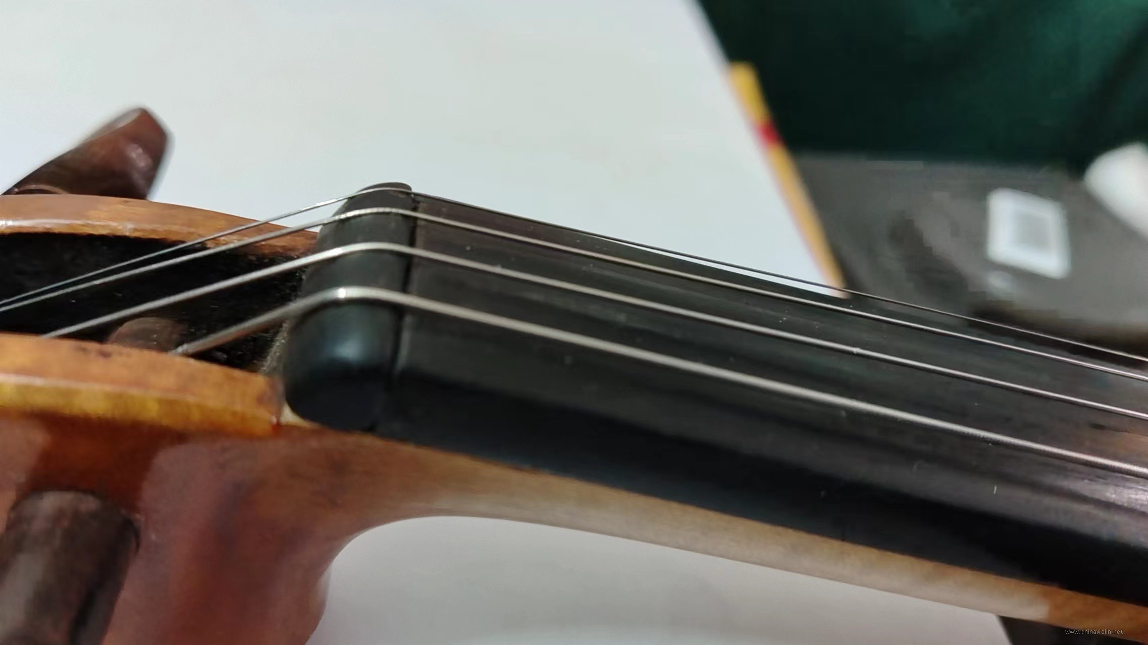

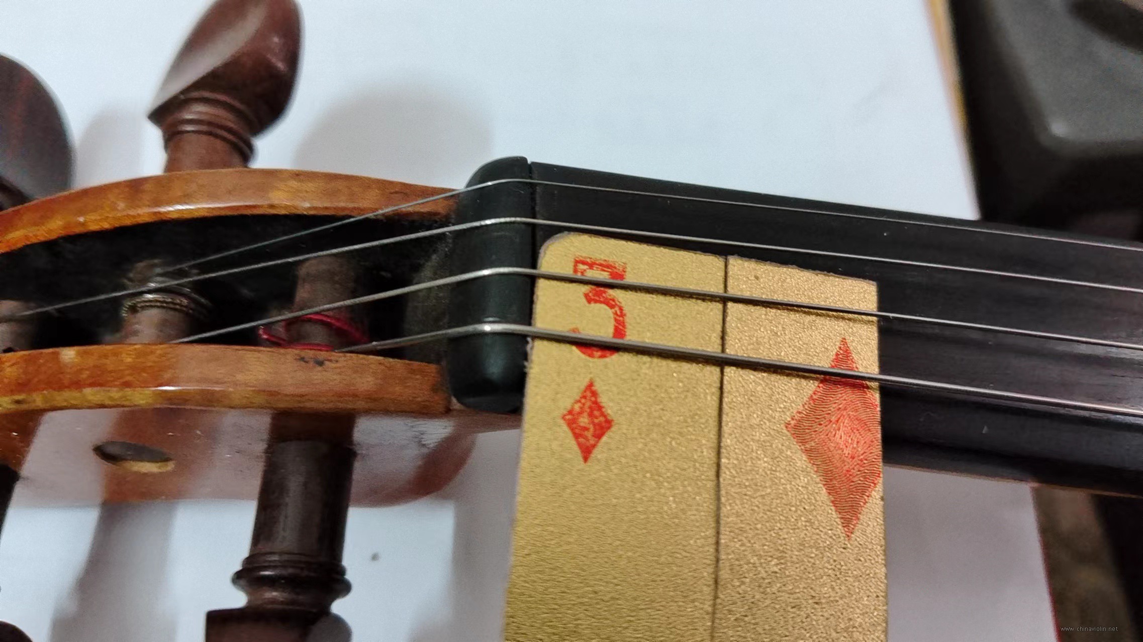

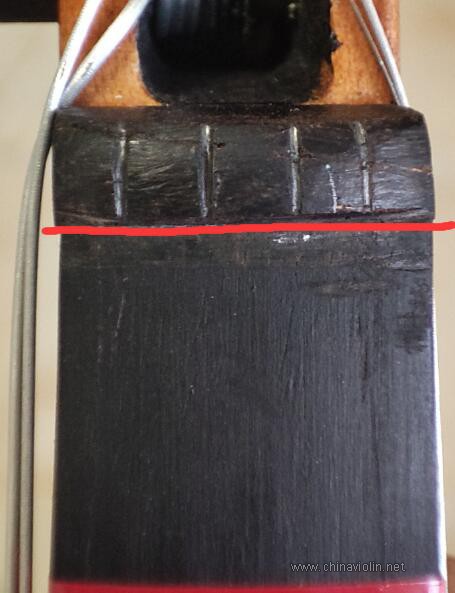

发表于 2024-2-27 14:40:44 | 显示全部楼层
SeventhAngel 发表于 2024-2-27 12:54
琴码检查了下应该没问题。
音偏向琴头处的弦,如果是琴枕高度不合适的话,是高了还是低了
就按版主老师说的办没错。先确保四根弦在琴枕上的轻触弦点在一条与琴马面平行的直线上(正常的琴枕横向是有弧度的,与指板弧度接近即可,高度以一张扑克牌能插进去为准;琴枕纵向也是有弧度的,以琴弦压在靠近指板方向最处为触弦点。弦槽口如果太深超过三分之一就要打磨多余的部分,以免有杂音)。最好发图上来才好说。如果以上位置都正确,只差D弦,也是D弦的问题,其拉伸应力还没定型,拉一段时间就会正常了。如图:

 楼主| 发表于 2024-2-27 19:00:25 | 显示全部楼层
我把琴枕重新打磨了一遍,感觉好像好了,感谢各位大佬指点
发表于 2024-2-27 19:04:56 | 显示全部楼层
这个弦枕有问题得换了,有效弦距里不在一条直线上。
