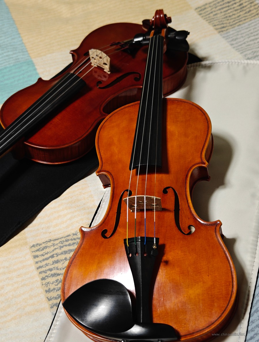

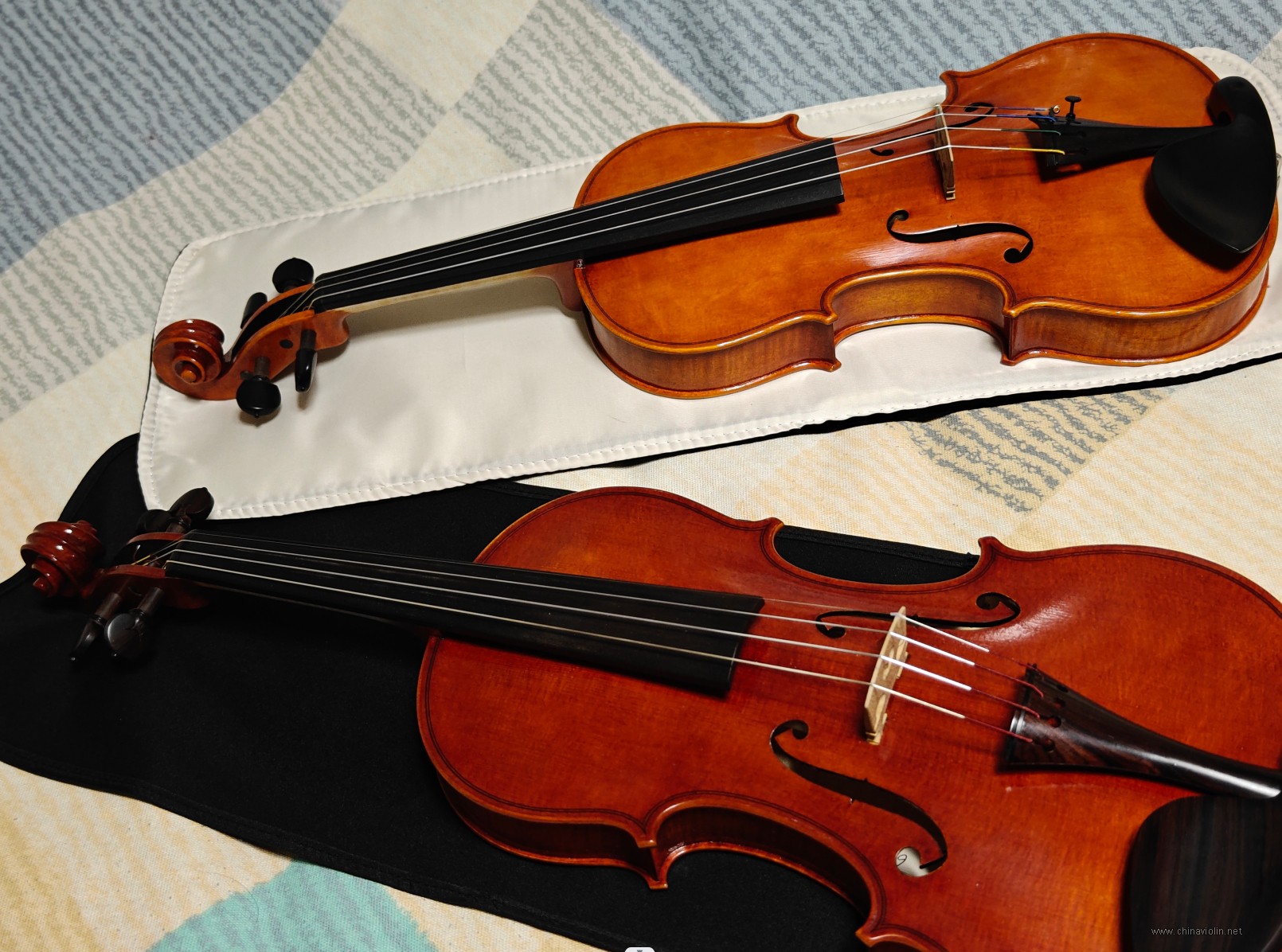

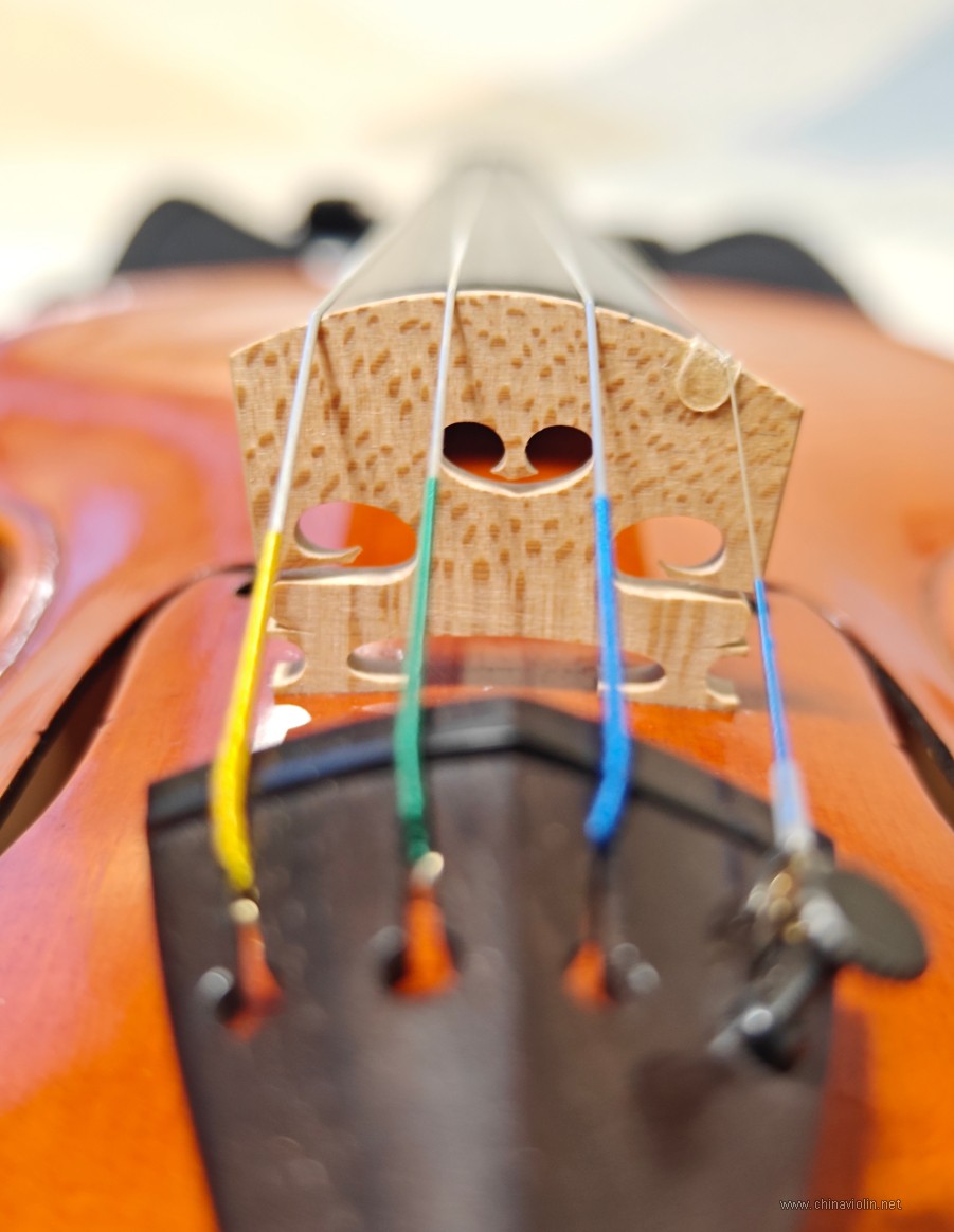

这把酒红色的1742是五年前定制的工作室琴,独板,因胳膊问题无法驾驭它了,寄放在老师家里。并升级定制了1831那把小尺寸,由秦老独立完成。今年请了正骨医生调整身体,虽然过程是痛苦的,但已经可以重新拿起标准尺寸或者更大尺寸的中提,寄存的琴重新被我拿了回来。感谢老师给我换了新的琴弦,经过五年时光,再次看到我的伙伴,心中百感交集,遂取名“红尘”。至此,夜莺和红尘,斯瓜在手,一生不愁夜莺配件全部换成乌木,上一个帖子有写。错位的琴码油漆已补,琴码削低一点点,指板侧面也进行了修整,其他,老师自行决定,咱就不知道了

上图的琴码用料不佳。截面选反了,正确的的琴码朝向拉弦板这面的木射线应该是大面积顺直的,而不是点状(背面才是点状)。

琴码已经是目前找到最合适的料子了,用四三的琴码做的八七琴码。至于朝向,可能制琴师有自己的想法吧,咱不懂,不敢妄自评价
