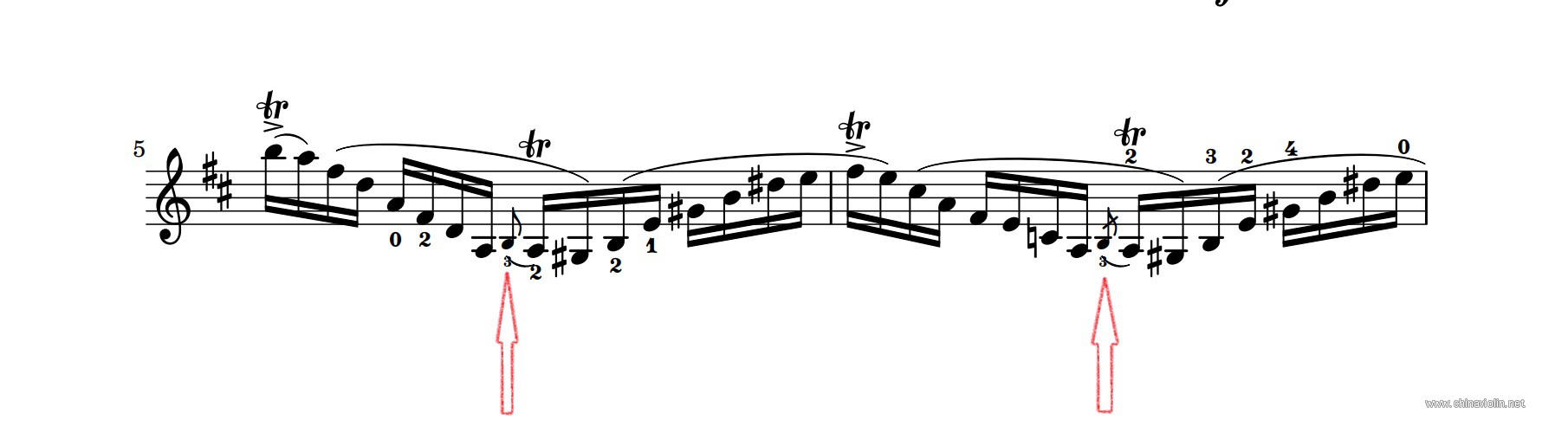

然后下面的是我通过lilypond制谱的pdf文件中的第5,第6小节的样子:

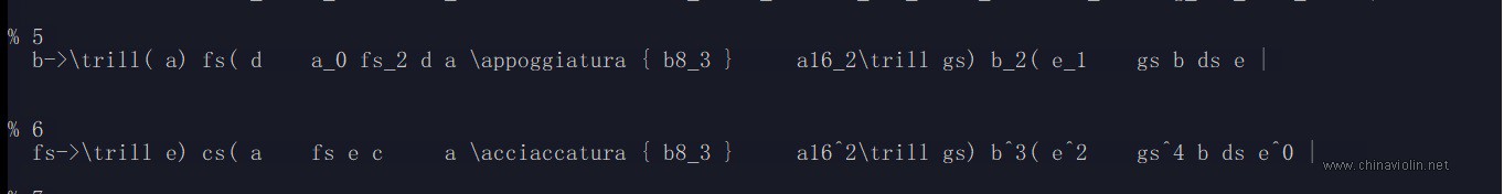

最后是我编辑这俩小节的代码
可以看到,第5小节中使用了\app开头的指令,第6小节使用了\acc开头的指令。
acc指令在形状上有小斜杠更适合这里的用途,但是两个指令都把依音与后面一个主音连接在一起了,都打印成了前依音。那个小连线是自动加的无法取消,或者我还没有找到取消方法。都变成前依音了,这就是我的问题1。
我的问题2是,纸质谱子中别处还有很多孤立的依音,就是它是有斜杠的小音符,但是它和前后的主音都没有连线,独立悬浮在那儿,如果我不能取消掉那个小连线,那么这些孤立小依音我也打不出来。
就是这样两个问题。
