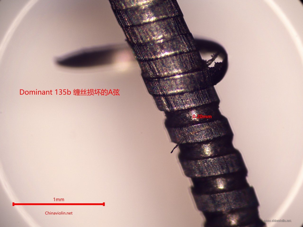

不知是否指甲长不小心刮到还是质量问题,上新琴超低使用频率不到几个月,一根弦同时在手指按弦处出现两处掉丝现象,很不正常,这种情况只能换新弦,难以修理。如果这种情况频繁出现的话,以后新琴将会改用PIRASTRO绿条钢弦作为标配,配件的稳定耐用将作为首选。

可以单买一根A弦替换掉,缠丝坏的A弦如果在弦枕处容易磨损弦枕。
单买一根70块钱,确实可以替换。  详情 回复 发表于 2024-2-22 16:09

   我有几把琴,闲来无事,择腾也!琴弦互换是常态。一将瑞典产prem【A】镙钢【50多元】当作[E]换上,硬拧折了。尼龙弦更不经择腾。由其A弦抻头特大,约一厘米多。拆下的A弦,在琴枕处【有痕迹】,上弦时,那点在二弦B音位上,调准时,那点才窜回到琴枕处。很易破皮,是易损弦。原3条是尼龙弦,为音色通一,不得不常换尼龙的【A】弦。捷克为之生产【俄罗斯】A弦,是金属的,音色似尼龙弦。抗用!网购80多元和 80+两种。以前本坛网友介绍用【502】胶点粘破损弦的破损处,以免损处扩大,能对付用。

小提琴弦中,A弦是最爱断的一根。
多米的A弦不但在多米135系列中是最爱断的一根,也是我接触过的所有金属、尼龙线中最易破皮和断的一根。

A弦是最容易破皮根,琴好买好的差的买次的

刚开始使用多米南特品牌琴弦时,我也遇到过A弦破皮(也可能是这个品牌的琴弦外皮太软太薄)。后来学习到,在换弦或有其它机会时,要用5B或2B的软铅笔,头部削尖,把弦枕的弦沟和琴码的弦印哪里仔细涂抹几下,利用石墨粉润滑的作用,以后就没有遇到琴弦破皮了(或者不用多米南特)。还有就是指尖硬茧如果破损粗糙,换把时也是容易损坏琴弦外皮的。但是经常用指甲锉磨光触弦处的硬茧,就安然无恙了。指肚硬茧不要用剪刀或指甲剪来剪,要用指甲锉,效果非常好。

     金属弦与尼龙弦结构的区别,是芯的材质。缠绕的外皮都是金属,和合金。A 弦用的频次高,外皮易破皮【一把3,4指位】,有些尼龙弦为音色,A 弦外皮用铝质,所以更易破损。尼龙弦有很大的【抻】头,弹性。芯长度能抻长1厘米多,且变细,外绕层易脱层。属弦可忽略。音色可用美声来形容尼龙弦,发音靠后,音宽厚柔;金属弦好似民族唱法,靠前,亮,单薄。

A弦最容易坏,很正常,我平均一年换2根A弦,其它3根弦基本没坏过,除非音色不好了主动换。
