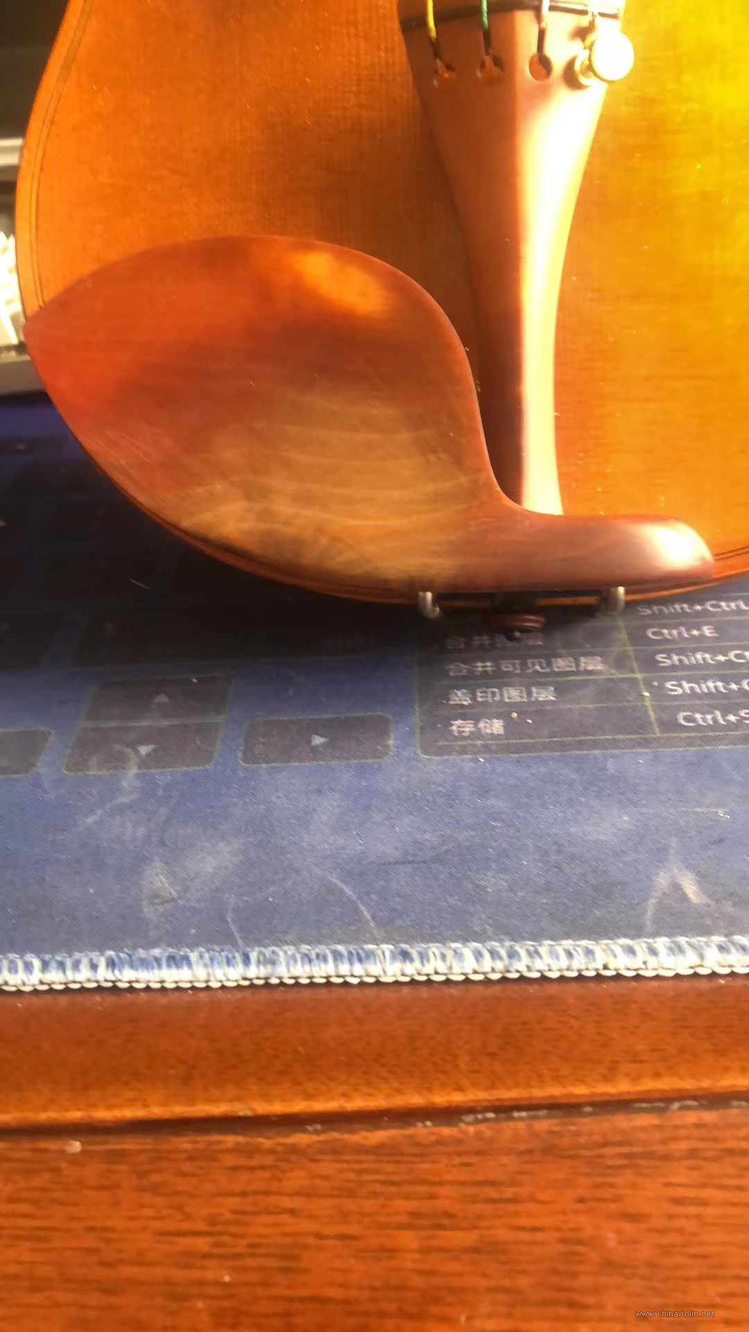

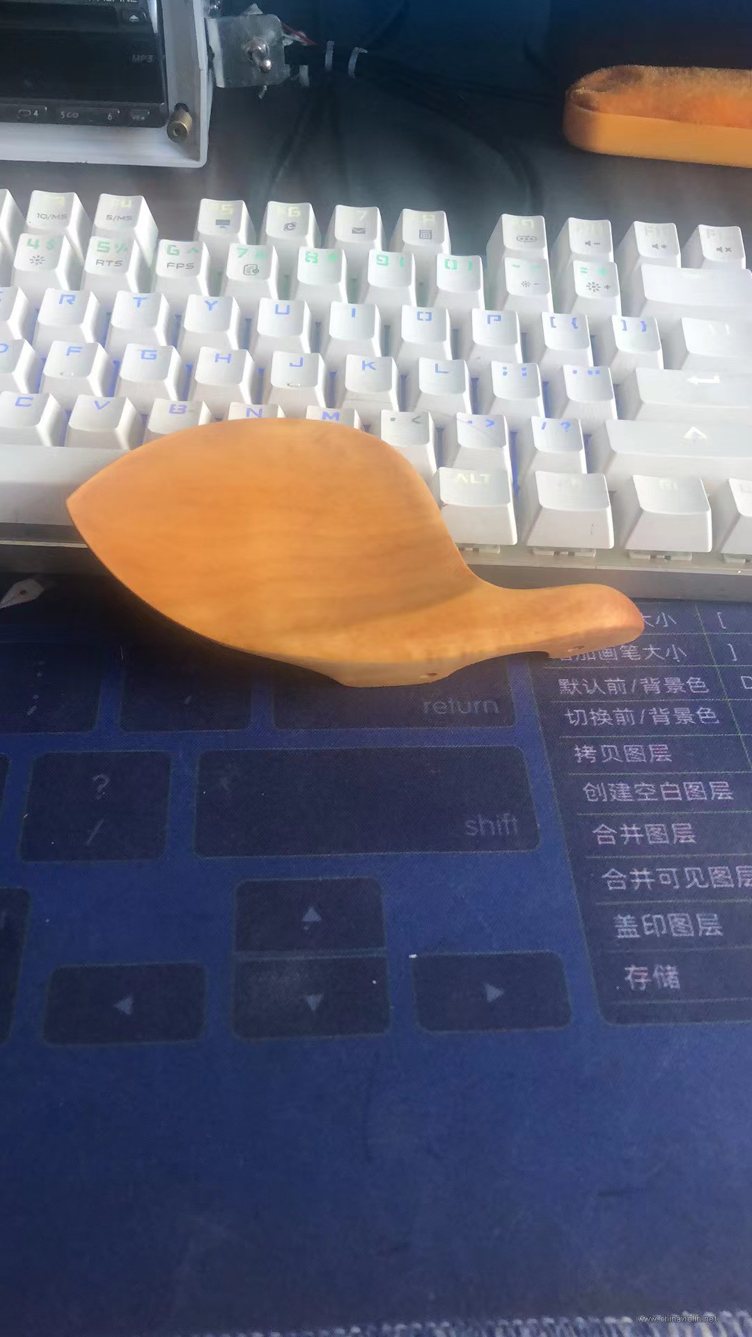

如题:前天问一做提琴附件的商家(不是本网站的商家):腮托脏了怎么办?说,打磨抛光。然后再怎么办,就不说了,没办法,到这里求助一下,先谢谢。
原来的腮托
原来的腮托
打磨厚度
打磨厚度

发表于 2024-1-16 13:00:03 | 显示全部楼层
我的办法是用棉球粘虫胶水擦十多遍(每次擦到有阻力时粘点橄榄油,即到棉球的虫胶水发干,发出吱吱响声为一遍,每遍间隔半小时),然后再抛光。供参考。黄杨木的不足就是容易脏,久了色会变深,且旋轴较软,不如枣木稳定。
准备按您的办法试试。这黄杨软是一个方面,还有一个特点是受湿度影响,弦轴粗细变化大,弦轴头空气干燥时,就能长出一截。  详情 回复 发表于 2024-1-16 19:52
