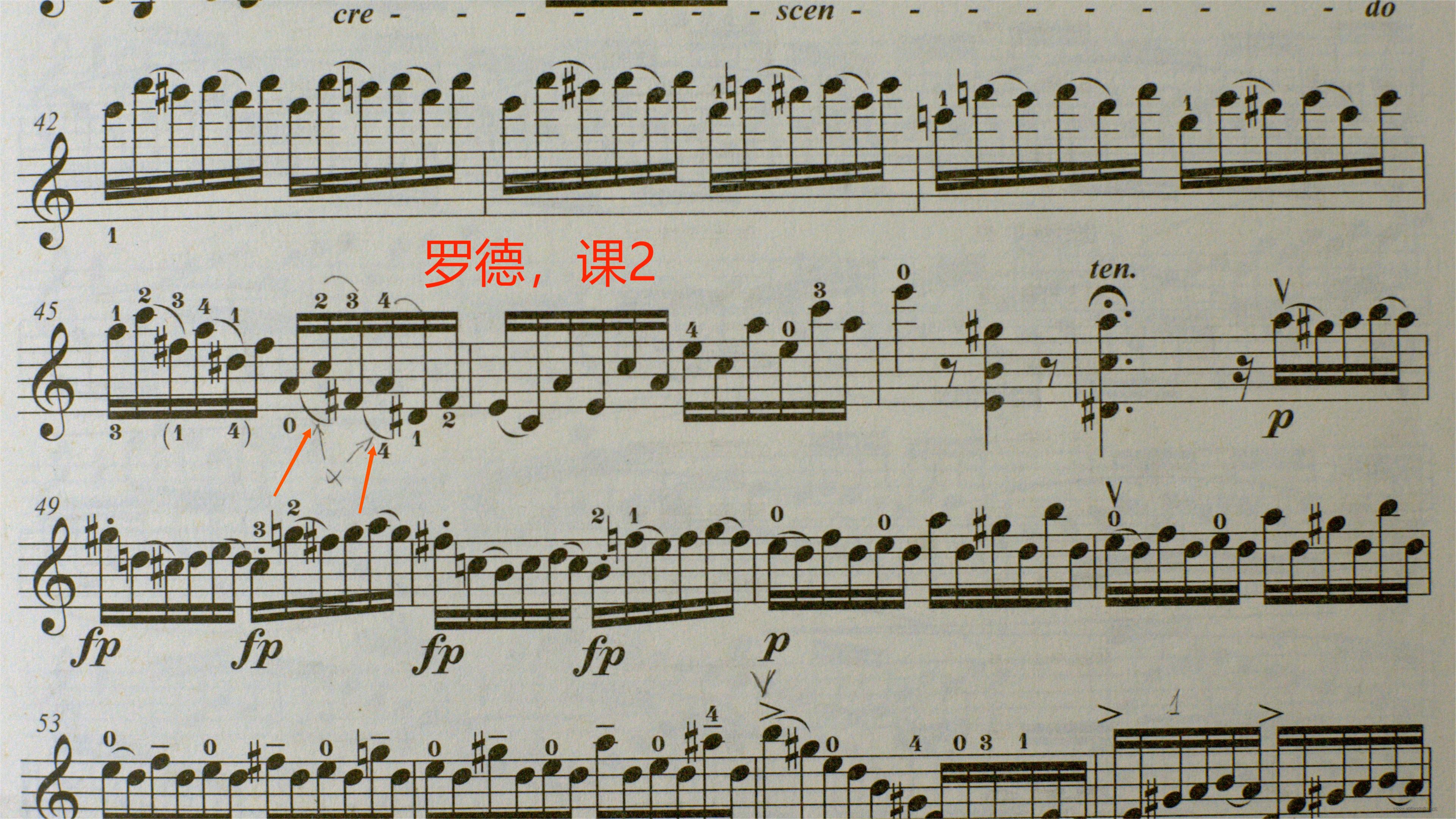

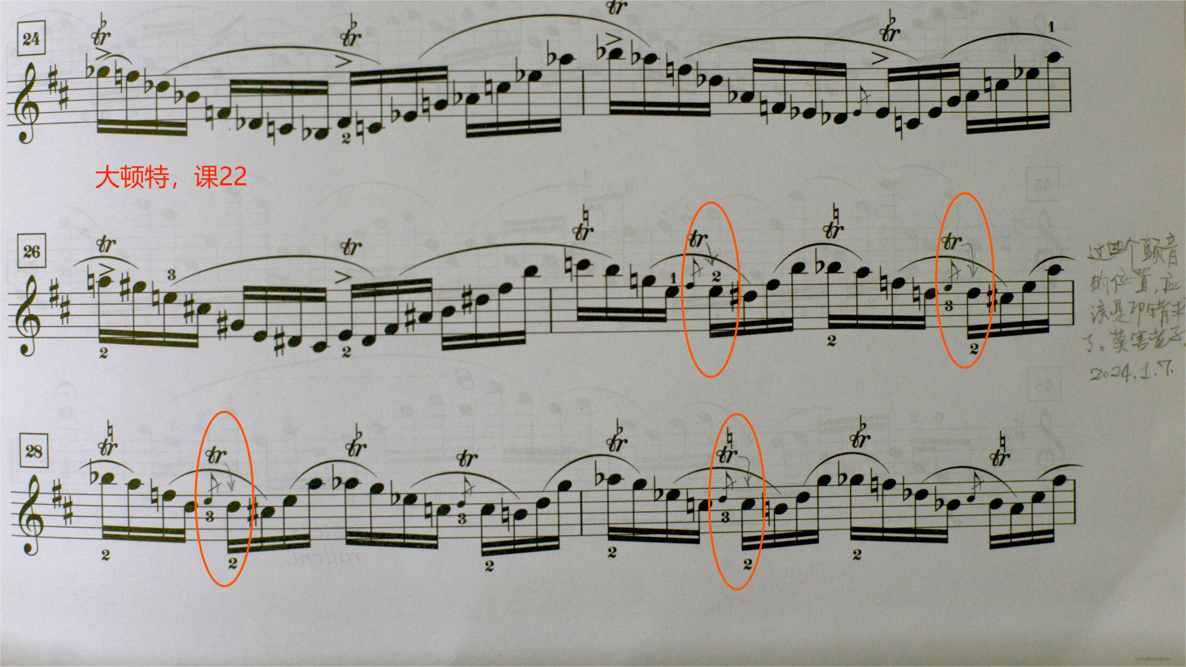

我是土狗,所以容错能力低,这两年凭运气感觉练曲子,都是跳着练得,也能遇到这种印刷错误。
然后我就在这样的印刷错误中自欺欺人的按照它的标注胡练,然后突然有一天我顿悟了,觉得我草泥马,是不是印错了啊!然后改成我觉得合理的标注。
丁芷诺老师编订的罗德第二课,那两个小连弓肯定他妈印偏了,应该是各自往右偏一个音符。
梁(言斤)编订的大顿特22课,卧槽,昨天反应过来。
我也没练好,就是那种没有规格的乱拉那种,拉成破烂儿那种。

 楼主| 发表于 2024-1-8 19:37:32 | 显示全部楼层
然后摸了一下几年没摸的克莱采尔34课,觉得左手手型比以前好点儿了,然后谱子忘记完了,得重新识谱熟悉了。哎,练吧。没什么高科技。

发表于 2024-1-9 14:38:14 | 显示全部楼层
你这个罗德第2课45小节连线确实错了,我当时比较了好几个版本的弓指法,最后选用的是Emil kross编制New York, 1901. Plate 6168,丁芷诺编写的教材包括克莱采尔、罗德等好多地方都有错误,最后我都选国外版本了,相对错误较少也比较科学。
谢谢前辈的意见。 教材类书籍出现错误,其实问题很大,但是这也算是经济开放之后品质下落的一个现象。比如我们当时的高等数学教材,还是有错的,当时老师说教材有错很不好,文革之前的教材,包括文革中的数学教材,  详情 回复 发表于 2024-1-9 15:55
45
59197
 楼主| 发表于 2024-1-9 15:55:11 | 显示全部楼层
power_wx 发表于 2024-1-9 14:38
你这个罗德第2课45小节连线确实错了,我当时比较了好几个版本的弓指法,最后选用的是Emil kross编制New Yor ...
谢谢前辈的意见。
教材类书籍出现错误,其实问题很大,但是这也算是经济开放之后品质下落的一个现象。比如我们当时的高等数学教材,还是有错的,当时老师说教材有错很不好,文革之前的教材,包括文革中的数学教材,基本上没有错误。
学术类的也有,比如邓晓芒的哲学翻译,一个术语,一会儿翻译成“分析”,一会儿翻译成“析分”。感觉这些国产的东西,都经不起琢磨,完整度低,有种脆弱感。
对于本来就具有相当门槛的学习,在教材上就不应该和学习者挖坑儿。
另外还有个问题就是,大家可能把出书看作一种竞争的成功,出了书,这件事情就结束了,就功成名就了,基本上没有后续的勘误改版的操作。
我自己也总结了,学习是个形而上学的活儿,既要有认真的态度,也要有我去他妈的儿戏的态度,认真和儿戏的界限得是动态的,be water,嘿嘿,觉得不对了要立刻把对方直接拉下神坛让自己来干,不然被困很久耽误自己的一片真心。

5819
发表于 2024-1-14 03:08:11 | 显示全部楼层
其实原版的也有不少错的 :)
大顿特我看了一下卡尔弗莱什的版本,在22课没看到错误。当然大顿特我没有练完,平时看卡尔弗莱什的那个版本也少,以梁这个版本为主。 如果以后我人品大发了,我能把22课练完整了我再要练大顿特的别的课,我就先和卡  详情 回复 发表于 2024-1-14 15:48
45
59197
 楼主| 发表于 2024-1-14 15:48:19 | 显示全部楼层
george85413 发表于 2024-1-14 03:08
其实原版的也有不少错的 :)
如果以后我人品大发了,我能把22课练完整了我再要练大顿特的别的课,我就先和卡尔弗莱什的版本对比一下。
