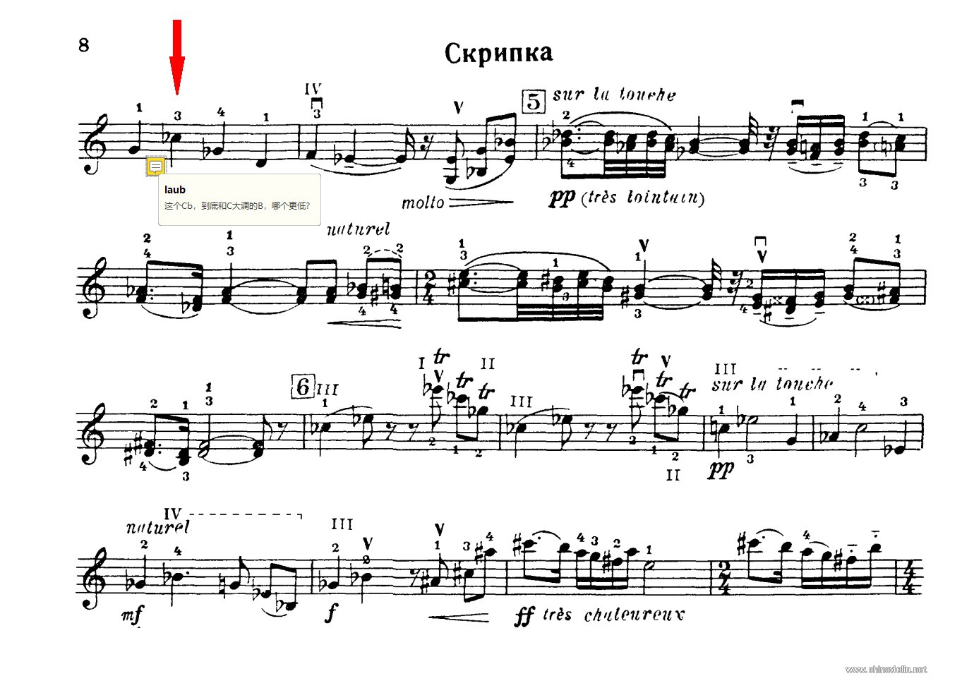

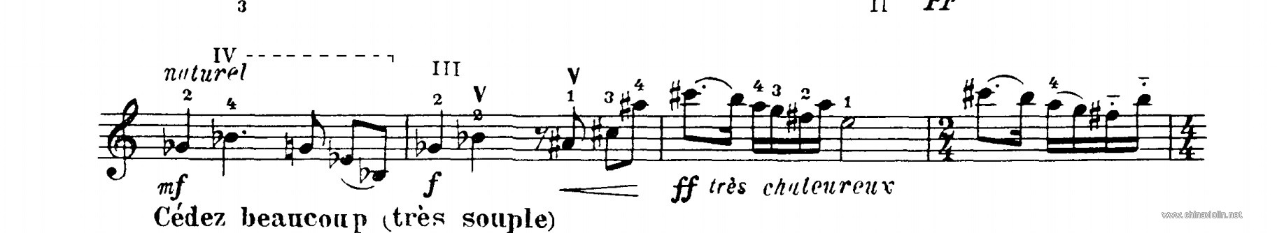

截图是法国普朗克奏鸣曲FP.119第二乐章的要进入高潮的片段。
图中第二小节的第2个音符是降b,第三个音符是升a,我听了大师们的录音,两个音符他们采用换弦的方式拉响的,音高(律)方面我觉得是同一个音高。
问题来了,如果是钢琴吉他这种平均12律的乐器,那么这两个音符采用同一个音高是可以的(乐器限制没办法了)。
但是我们的小提琴是个好宝贝儿,什么律都可以搞,那么这两个音的音高应该演奏得不同吗?
我的问题:
1. 小提琴上,这两个音符的音高应该有区别吗?如果大师们拉响的音高是相同的,这样拉的用意是什么?
2. 严格用小提琴的音准,降b应该比升a听起来低一点儿对吗?(高多少,那种微调的成分就全靠人品了)。我试了试,这样拉不好听,好像拉错了那种感觉,但是我是土狗,大师如果拉应该好很多,那么到底儿应该怎么拉这两个音?
3. 这是单线条的旋律,所以还可以这样讨论,如果是柱状和弦,那么就没有可讨论的了,必须动态微调成和弦听起来尽可能好听的那种音准了,在不同的和弦中出现过的同一个音符,手指的位置也略微不同,到底儿该怎么不同得根据具体的和弦听起来的效果而定的对吗?(比如BWV1001~1006里面的那些和弦。好他妈难呀)
4. 不考虑乐器,从纯音乐的角度,作曲家这样写,他的目的是什么。他想表达两个音应该一样高还是不同的音高呢?如果不一样高,那么他本人自己用嘴巴哼哼这个小节,那这两个音符听起来应该怎样高低的?

 楼主| 发表于 2023-12-26 19:41:53 | 显示全部楼层
还有小提琴谱上的升降音,完全、根本就不在平均12律里面,根本就不能用#C=bD来凑合。谁敢这么凑合,那么作曲的人采用升降音所希望达成的那种色彩效果,就全部玩儿完了。
bC紧跟着bE,我不晓得该怎么拉,我想象不出来那种效果。我直接傻逼了。
45

 楼主| 发表于 2023-12-26 20:28:34 | 显示全部楼层
还有,小提琴的4跟空弦,确定了它的声音音准的体系,反正空弦和它的8度音,5度音必须是纯的。
但是长笛,萨克斯等管乐,没有空弦的效果,每个音都可以上下升降半个音那种,他们的和弦怎么算是准的?(没有钢琴,小提琴吉他风琴等参与合奏的情况下)。
提琴有4个空弦音为准(手指的音乱按和空弦一起响刺耳了就算音不准了,就得微调手指了,所以空弦是标准),钢琴竖琴全是空弦,吉他6个空弦还有品格,柳特琴N个空弦,鼓有至少一个空弦。管乐怎么办?管乐怎么吹算是走的五度相生,怎么吹算是纯律?

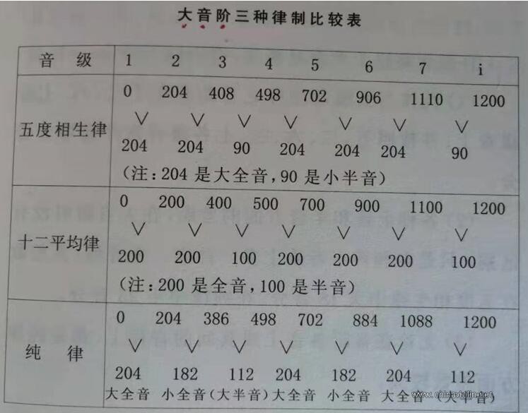

发表于 2023-12-27 08:44:08 | 显示全部楼层
没有必要纠结这些,五度相生律,十二平均律,纯律,这三个之间相差在10个音分之内。 有教授做过实验,大部分人10个音分的误差的听不出来的。
你可以下载一个钢琴调律软件,慢拉音阶,能保证每个音在10个音分之内,都是高手了。乐曲中误差超过10个音分的更多。所有没有必要纠结这些问题,那些都是学术研究而已。
谢谢,这幅图很有用,我研究一下!  详情 回复 发表于 2023-12-27 09:05

 楼主| 发表于 2023-12-27 09:05:34 | 显示全部楼层
fred168 发表于 2023-12-27 08:44
没有必要纠结这些,五度相生律,十二平均律,纯律,这三个之间相差在10个音分之内。 有教授做过实验,大部 ...
谢谢,这幅图很有用,我研究一下!

59182
 楼主| 发表于 2024-1-7 12:57:49 | 显示全部楼层
sunshunoo8 发表于 2023-12-31 09:32
在小节中的变化音在外国音乐常有。中国的12356中极少出现。有时这个升号还有提醒作用的。如开塞第十几课 ...
我第一次看到重升记号的时候,就觉得平均12律是骗人的。当时我还不知道五度律和纯律的概念。
另外请教你一个问题:A线上第一把的降C,也就是所谓的Cb,和C大调的那个B,到底儿那个低一点儿?请你给我一个痛快的,哈哈哈。我最近看这个谱子要崩溃了,我感到音准圆不回来了。
