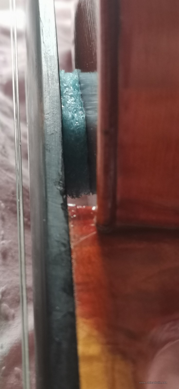

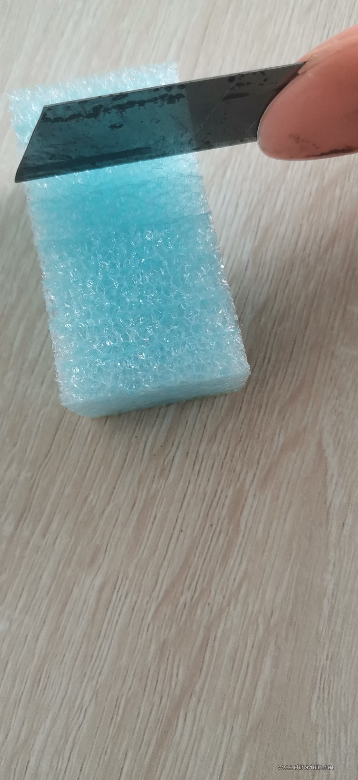

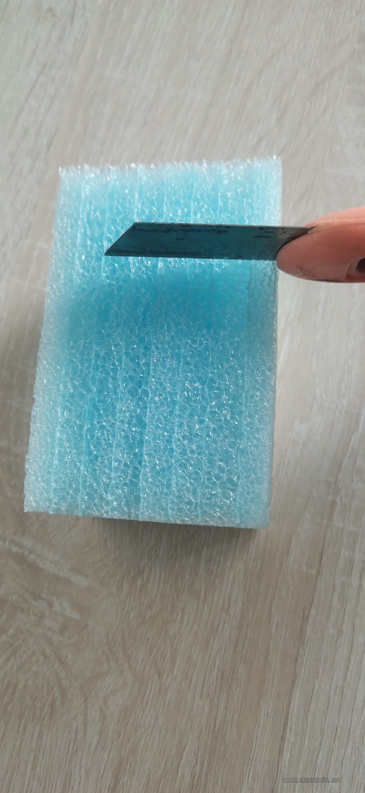

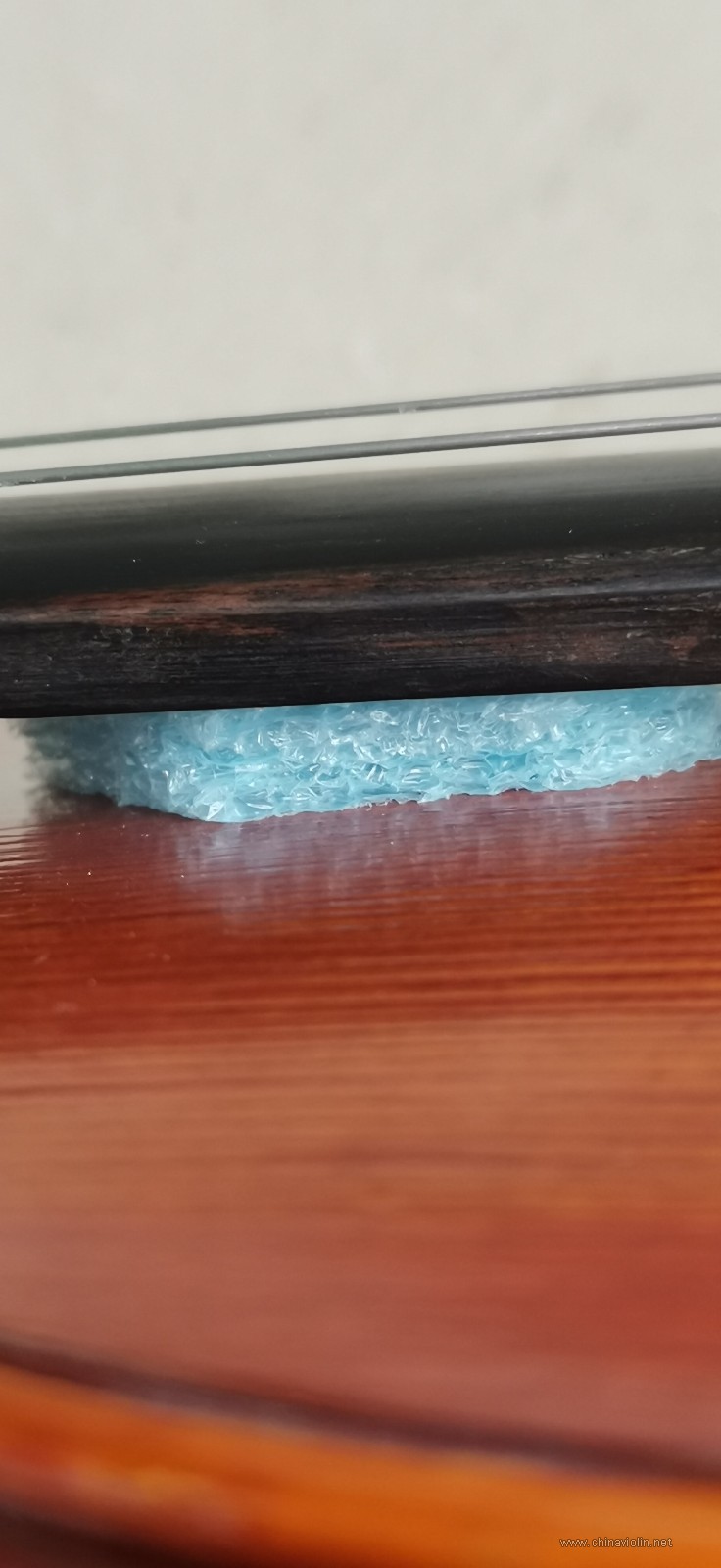

哪里塌垫哪里

发表于 2023-12-4 12:51:00 | 显示全部楼层
这样做法会伤了面板的,且会使声音发闷。其实换指板或琴头才是王道。

 楼主| 发表于 2023-12-5 23:49:45 | 显示全部楼层
我用这个方法校正了两把工厂普及琴的指板下弯,有效果的;一段时间后要换一下泡沫,泡沫要再加厚一些,对音量影响不大,好像也伤不到漆。不想换指板的琴友可以试试的。

发表于 2023-12-13 08:38:47 | 显示全部楼层
不太明白,指板为啥会塌陷?是高把位按得太用力?
因弦的拉力,使琴茎与首木结合部开胶,变型而造成琴头抬高,指板末端降低。你在首木【间隔面板】处垫,充填物,是权宜之举。如是心头之爱,就应处理首木结合之处。  详情 回复 发表于 2023-12-13 10:18
1是指板本身可能质量太次干燥不够。 2是跟琴身的榫合接口精度不够导致后面慢慢滑移。 3是便宜的琴一般会用猪皮胶控制成本,粘合力和弹性上没有兔皮胶好导致。  详情 回复 发表于 2023-12-13 09:55
发表于 2023-12-13 09:55:52 | 显示全部楼层
1是指板本身木材可能质量太次干燥不够。

发表于 2023-12-13 10:18:40 | 显示全部楼层
