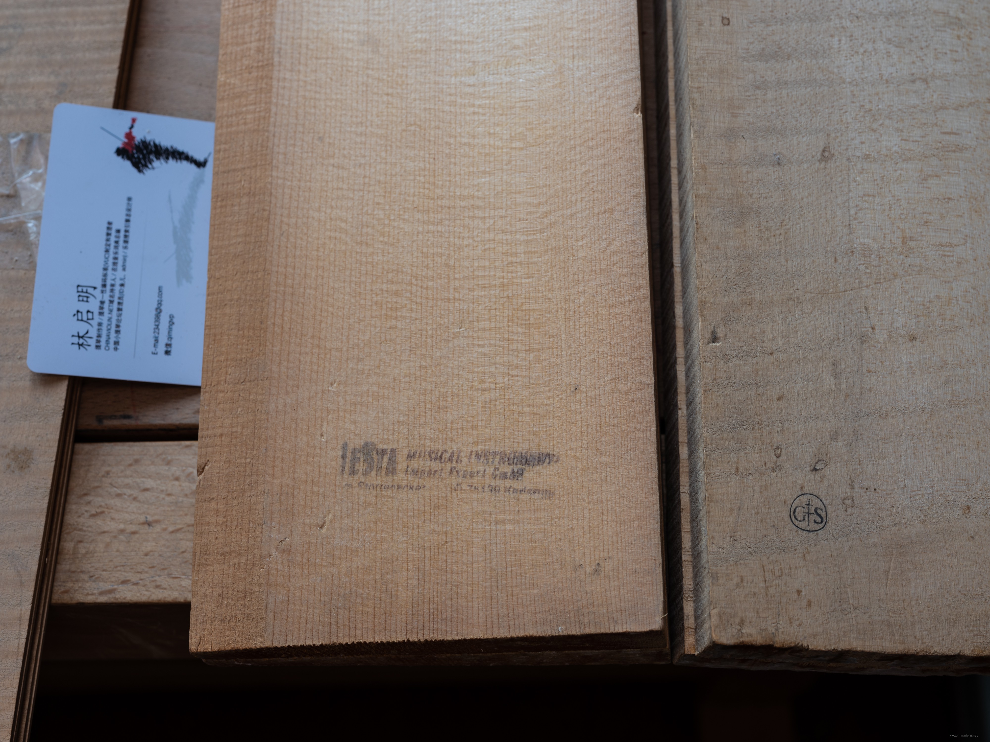

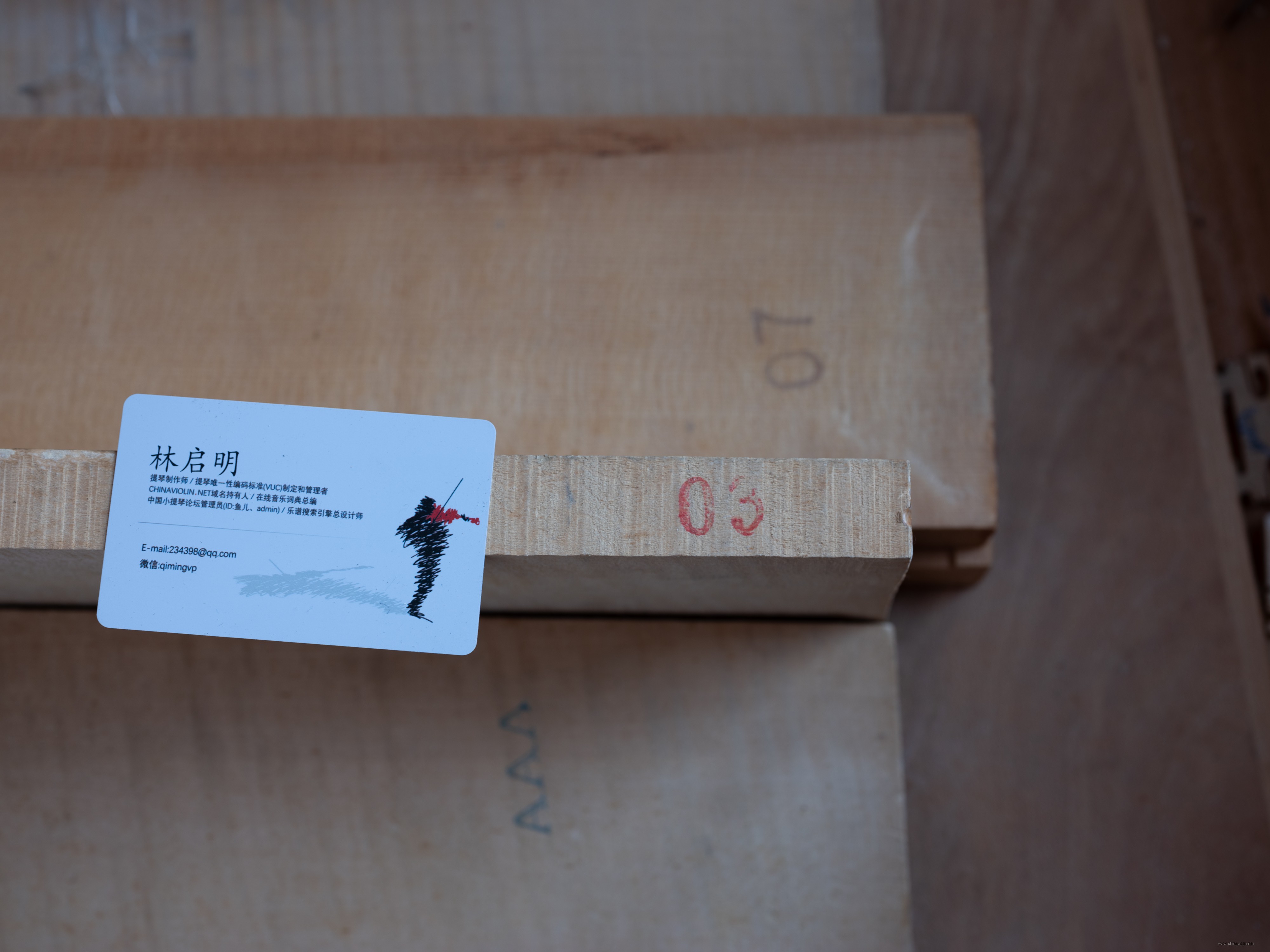

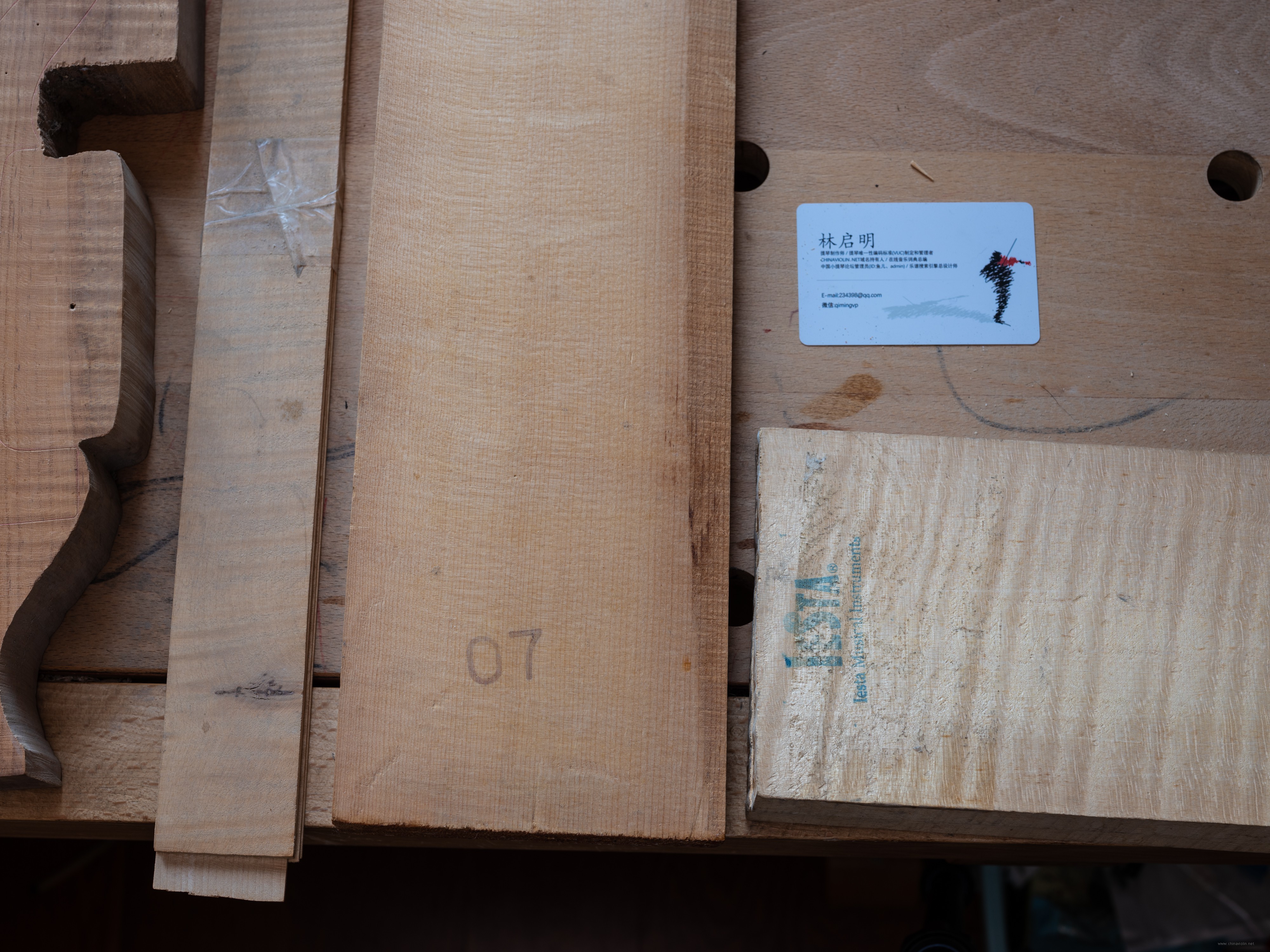

背板、琴头、侧板产地:意大利,开料商:IESTA(克罗地亚),种类:枫木,等级:AAA,开料年份:2003年,工作室收藏年份:2008年
面板产地:意大利,开料商:IESTA(克罗地亚),种类:白云杉,开料年份:2007年,工作室收藏年份:2008年
面板年份:2007年。
背板年份:2003年
背板年份:2003年
背板年份:2003年。
这是我收藏的最老的料,保存条件较好一直放在柜子顶部自然存放,木料都被自然老化得重量很轻,图片中可以看出已经变成咖啡色,最近一直想听听她会发出什么样的声音,今天开动。

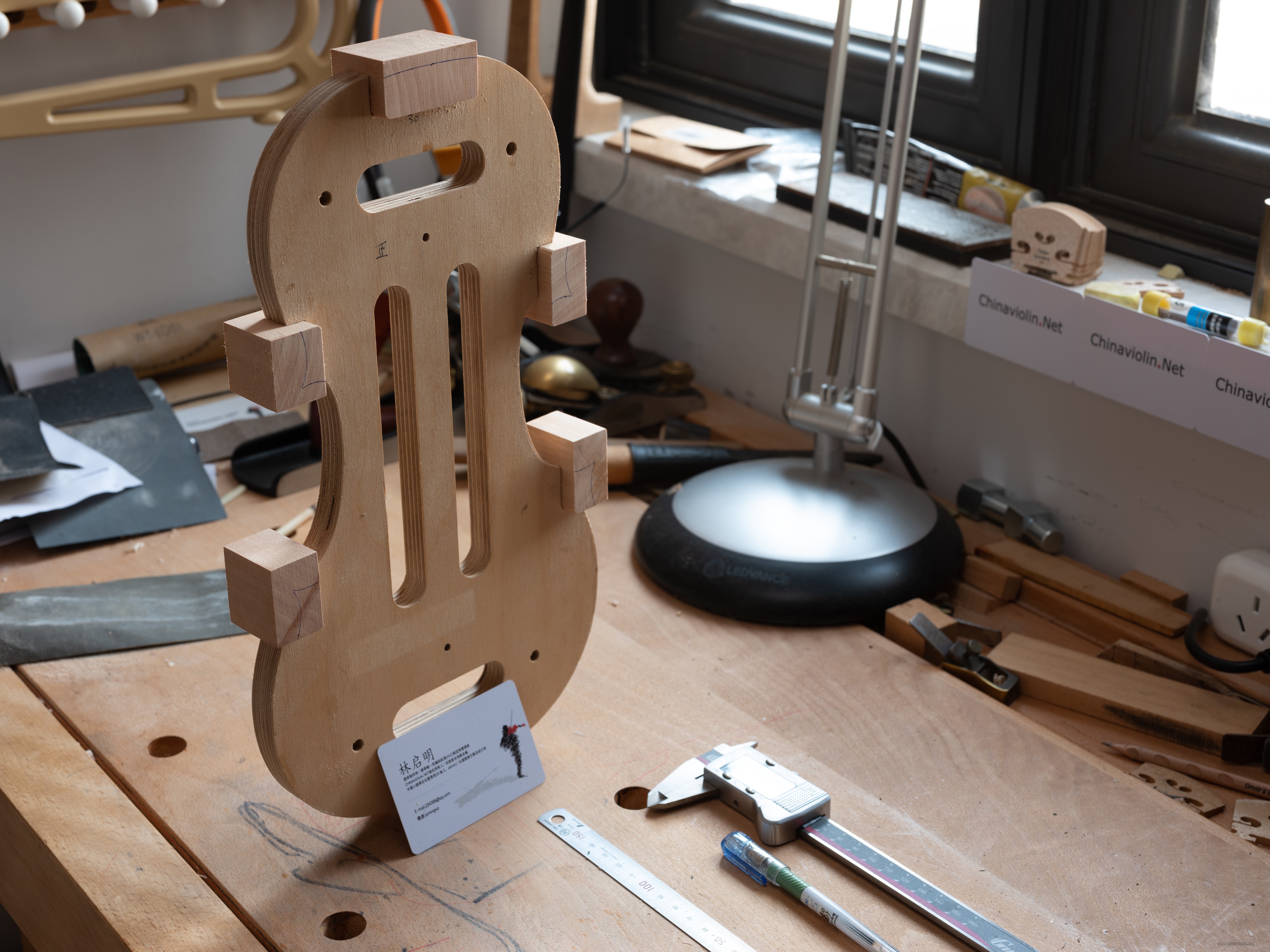

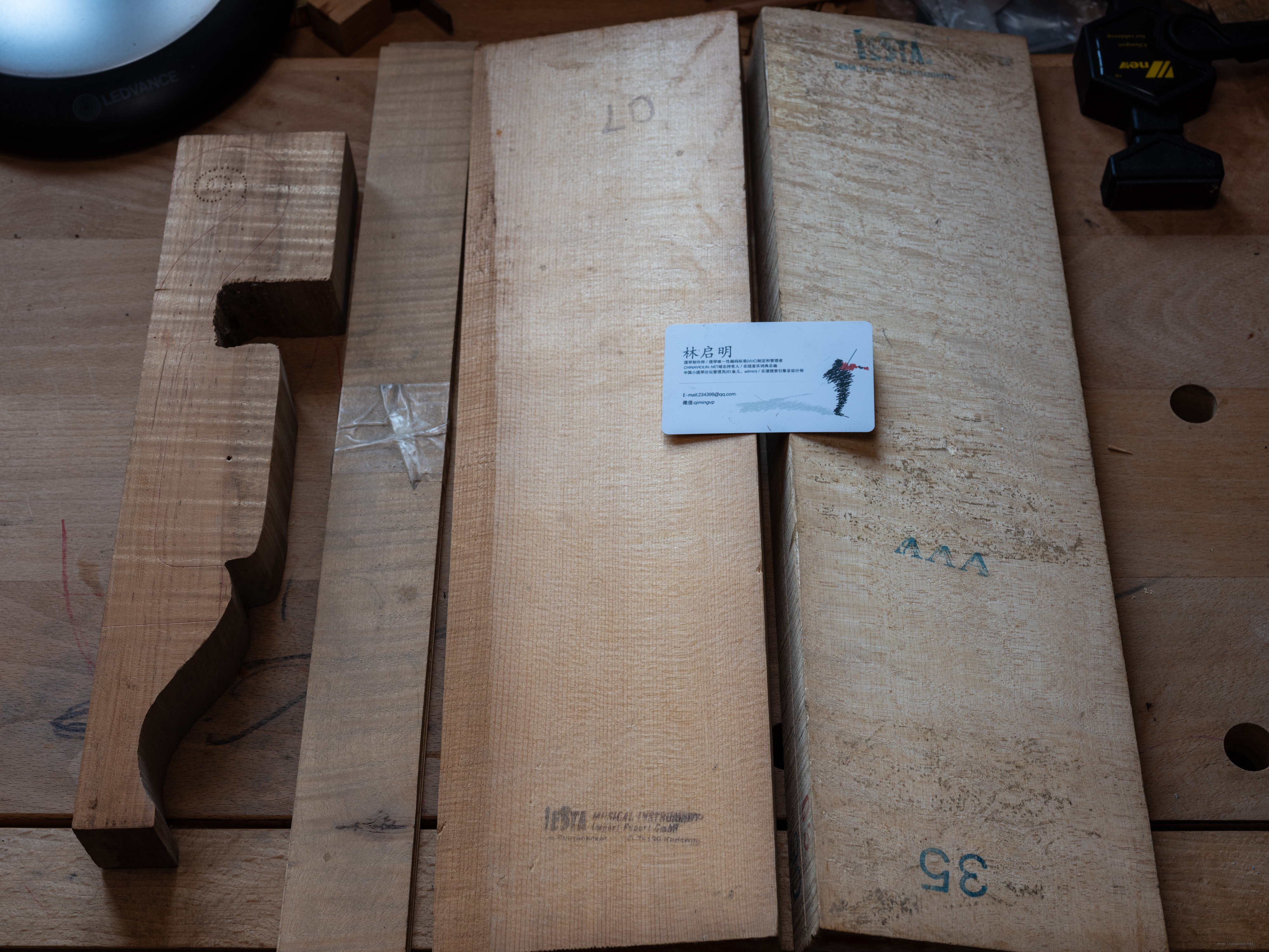

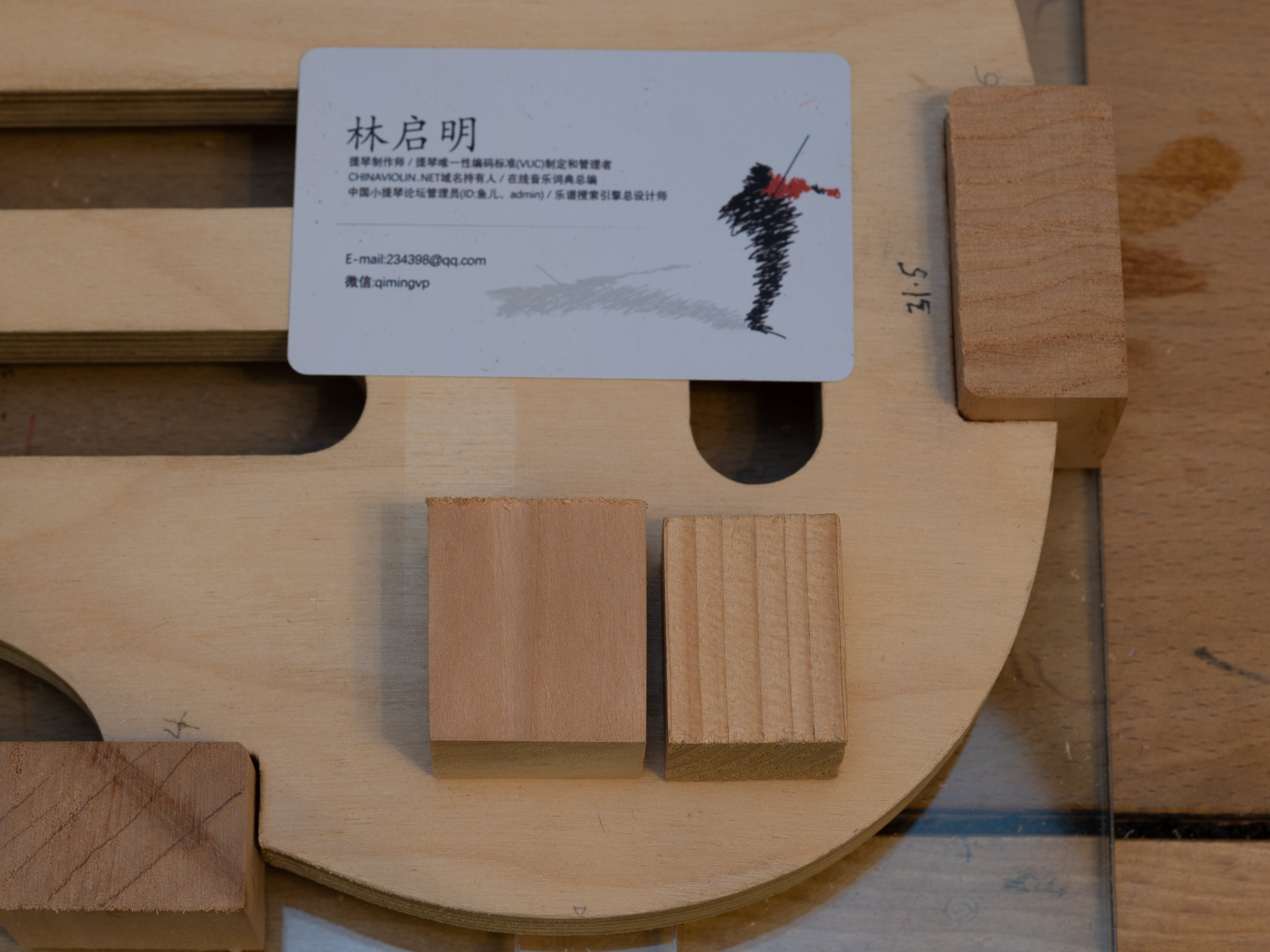

考虑了几天,决定用意大利红柳做角木可能更适合老料。
意大利红柳(左)跟云杉(右)角木外观对比,角木作为看不到的东西,对于选琴的朋友其实也没什么帮助,总不能拆开来看看是什么材料。通常用红柳的琴音色会偏温暖,而用云杉作为角木的琴会偏向于明亮风格,但并非换了这东西后就能决定整个琴的风格,琴就是一个由无数工艺积堆而成的工艺品,牵一发而动全身,这只是为后面做铺路。
不得不说,我做的另一把琴(VUC:3r691,云杉角木和衬条),整体风格就跟我另一把琴(VUC:bhbd1,红柳角木和衬条)有截然不同之处,我个人更偏爱于VUC:bhbd1,她的声音信息量更大、中低频控制力更好。

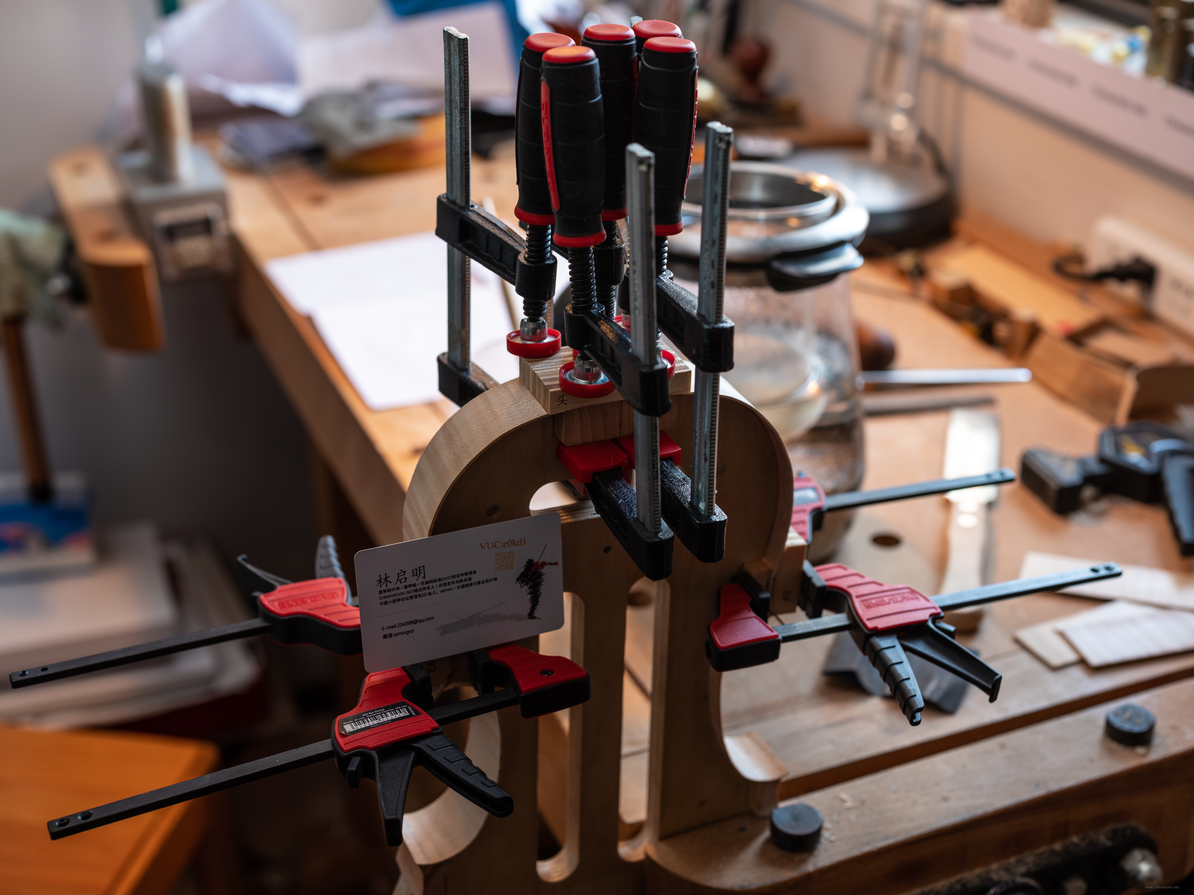

 楼主| 发表于 2023-12-1 11:07:55 | 显示全部楼层

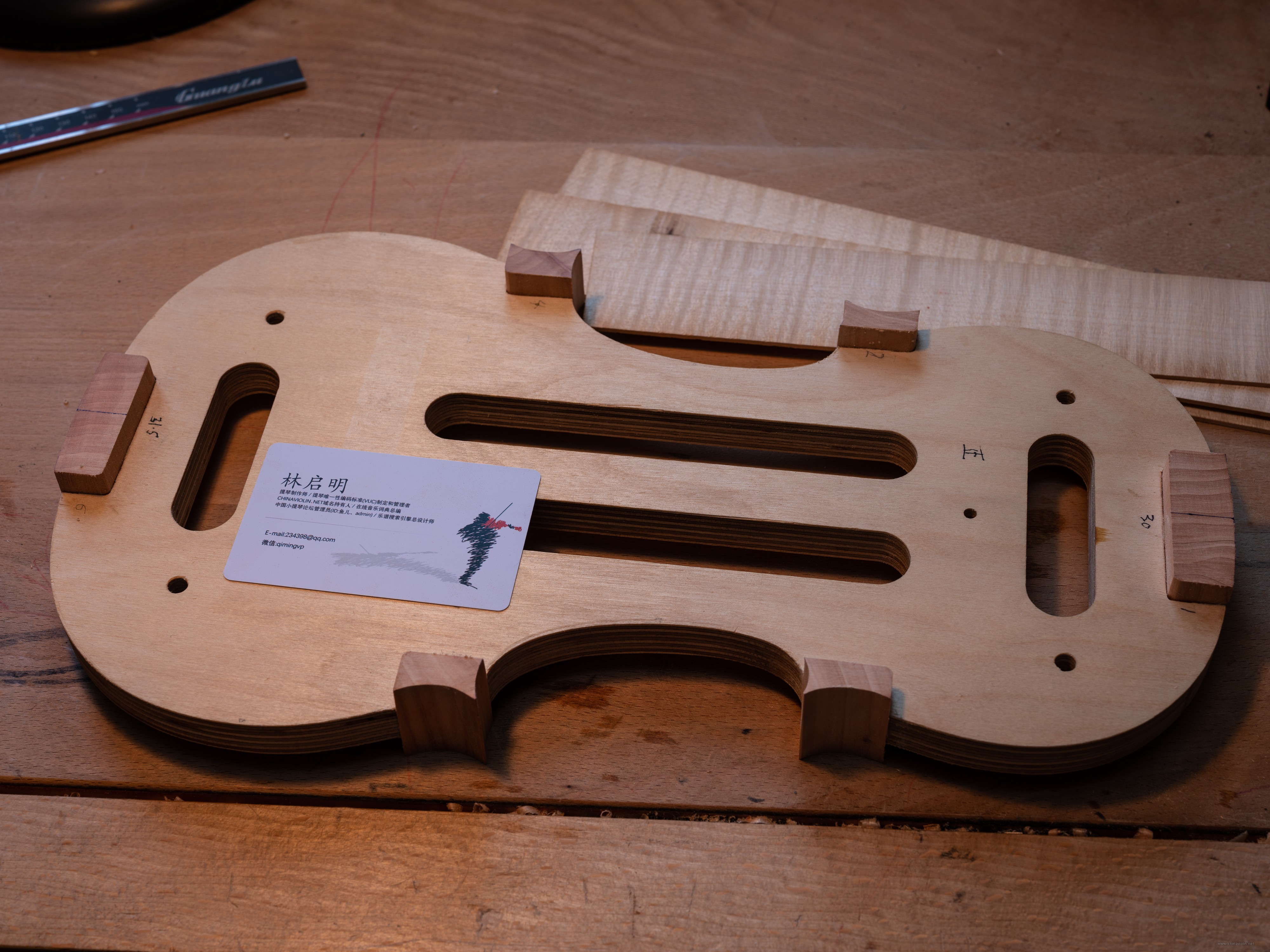

温湿度:23,65%

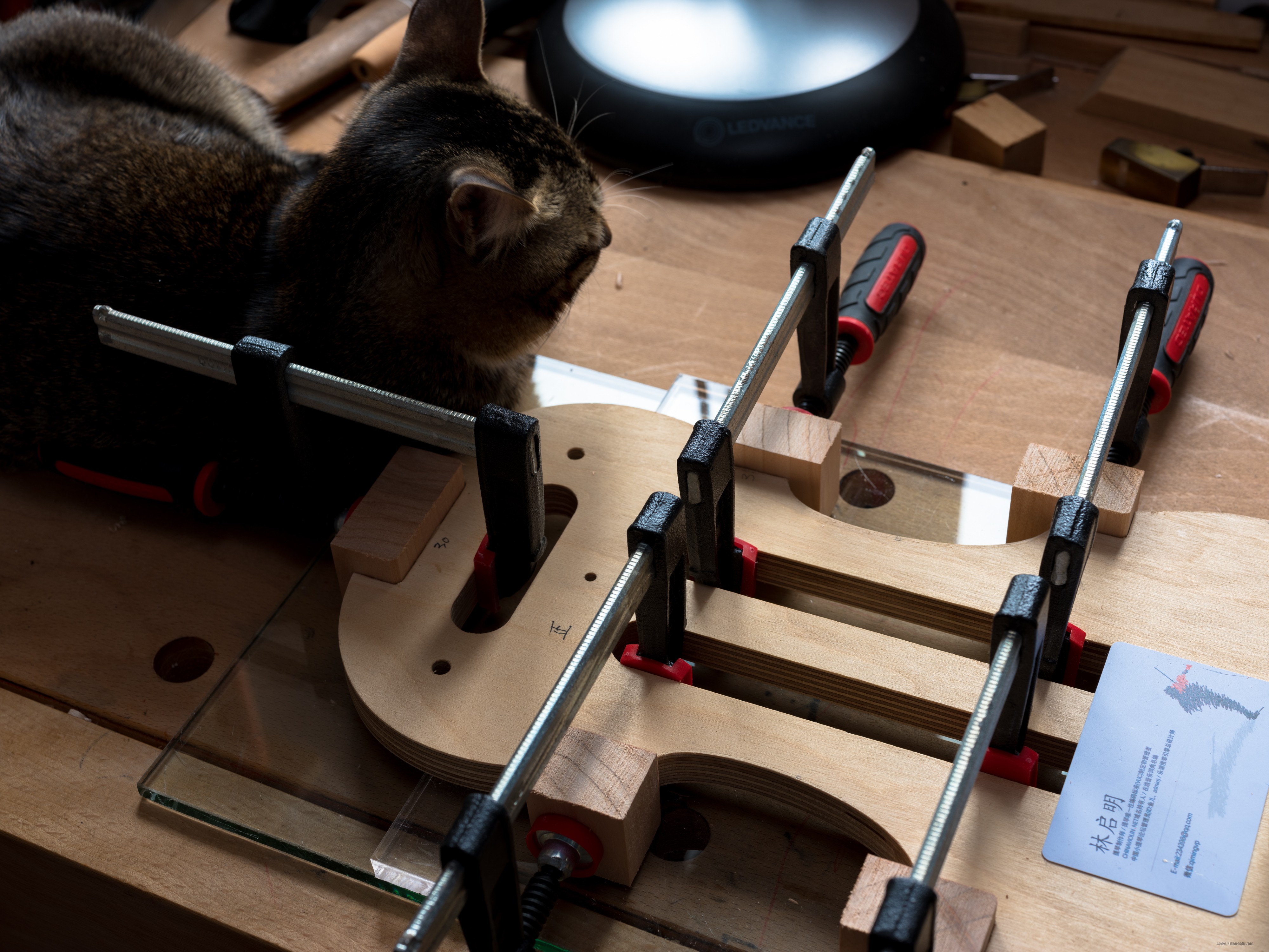

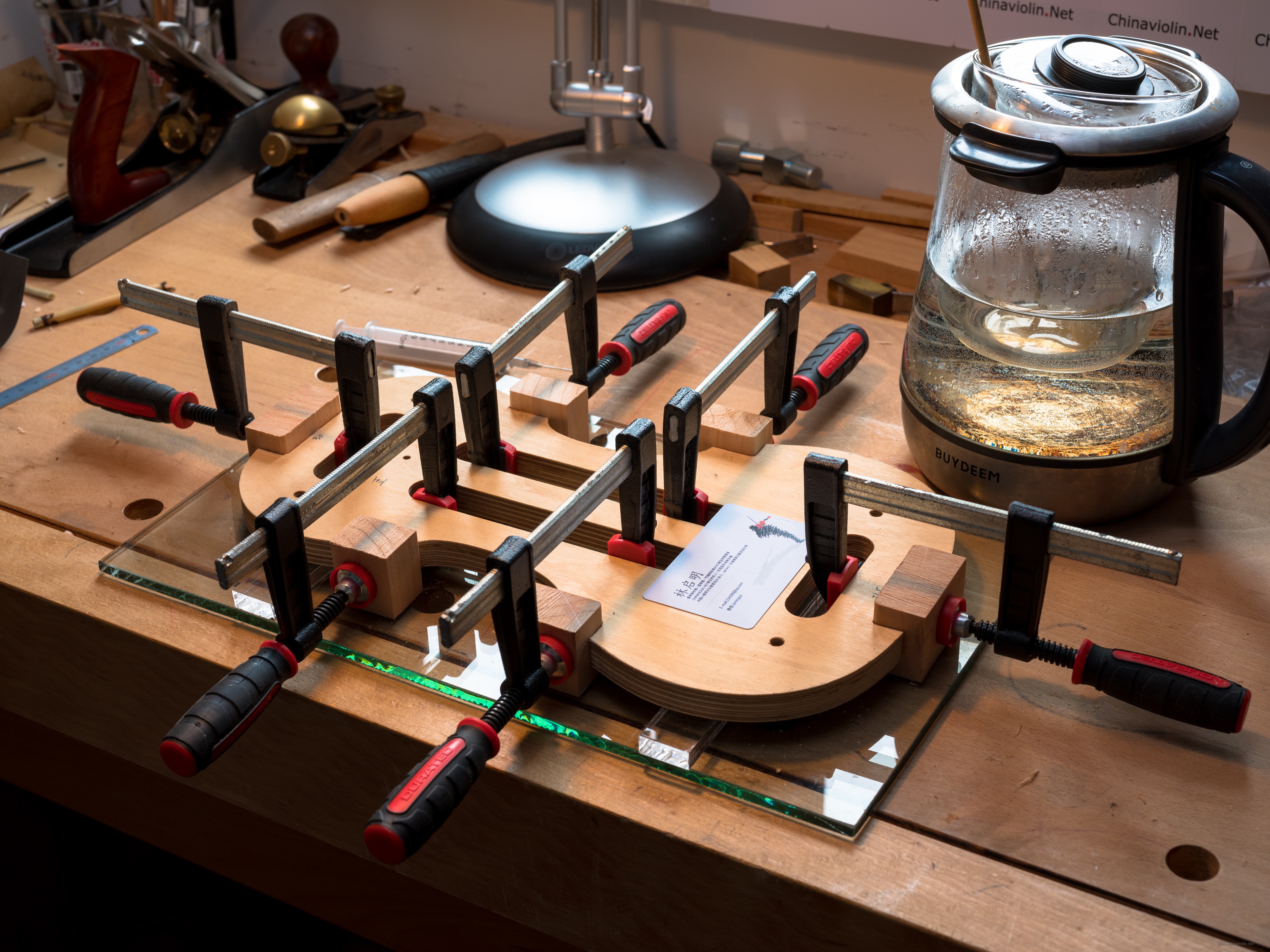

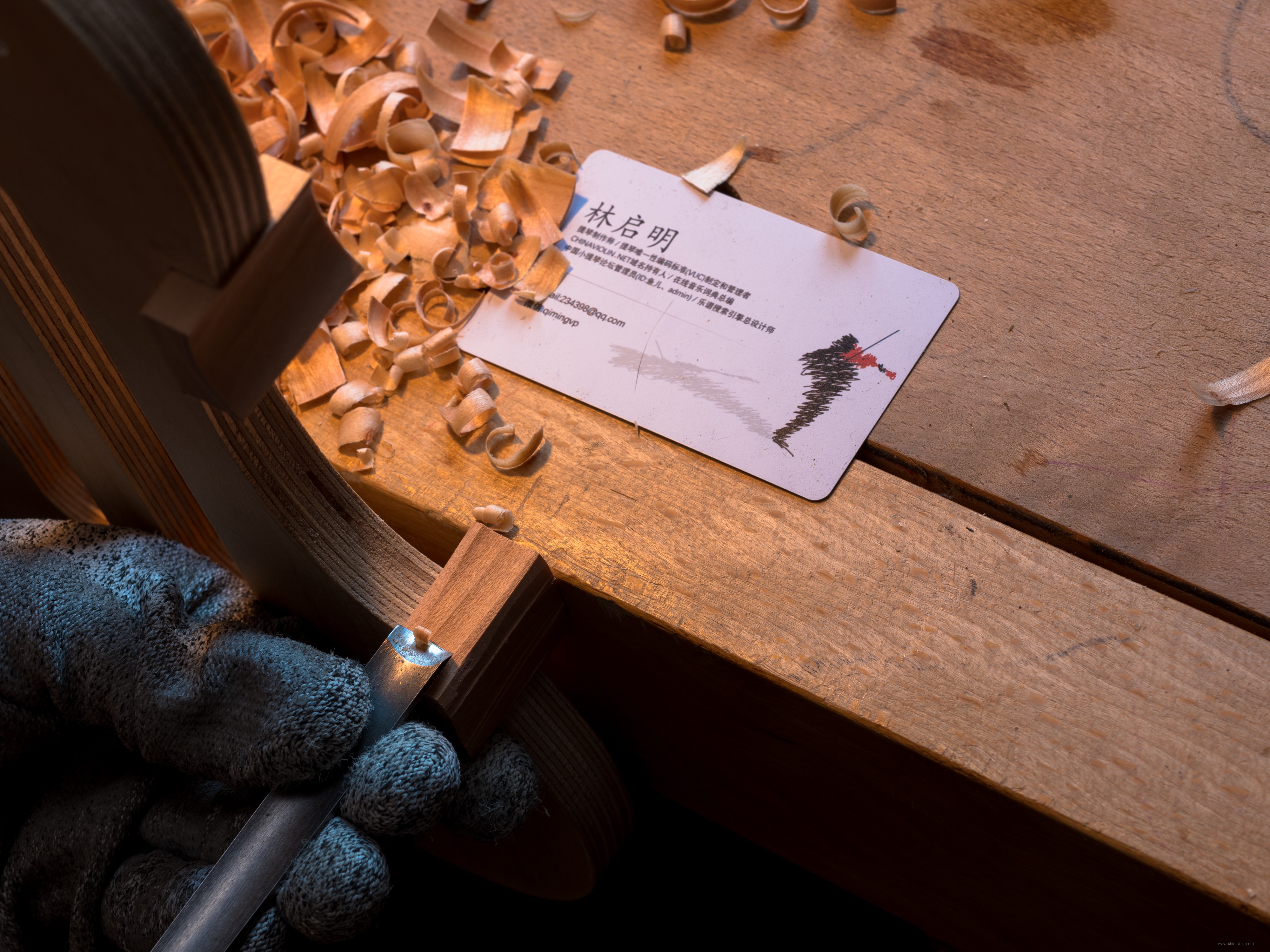

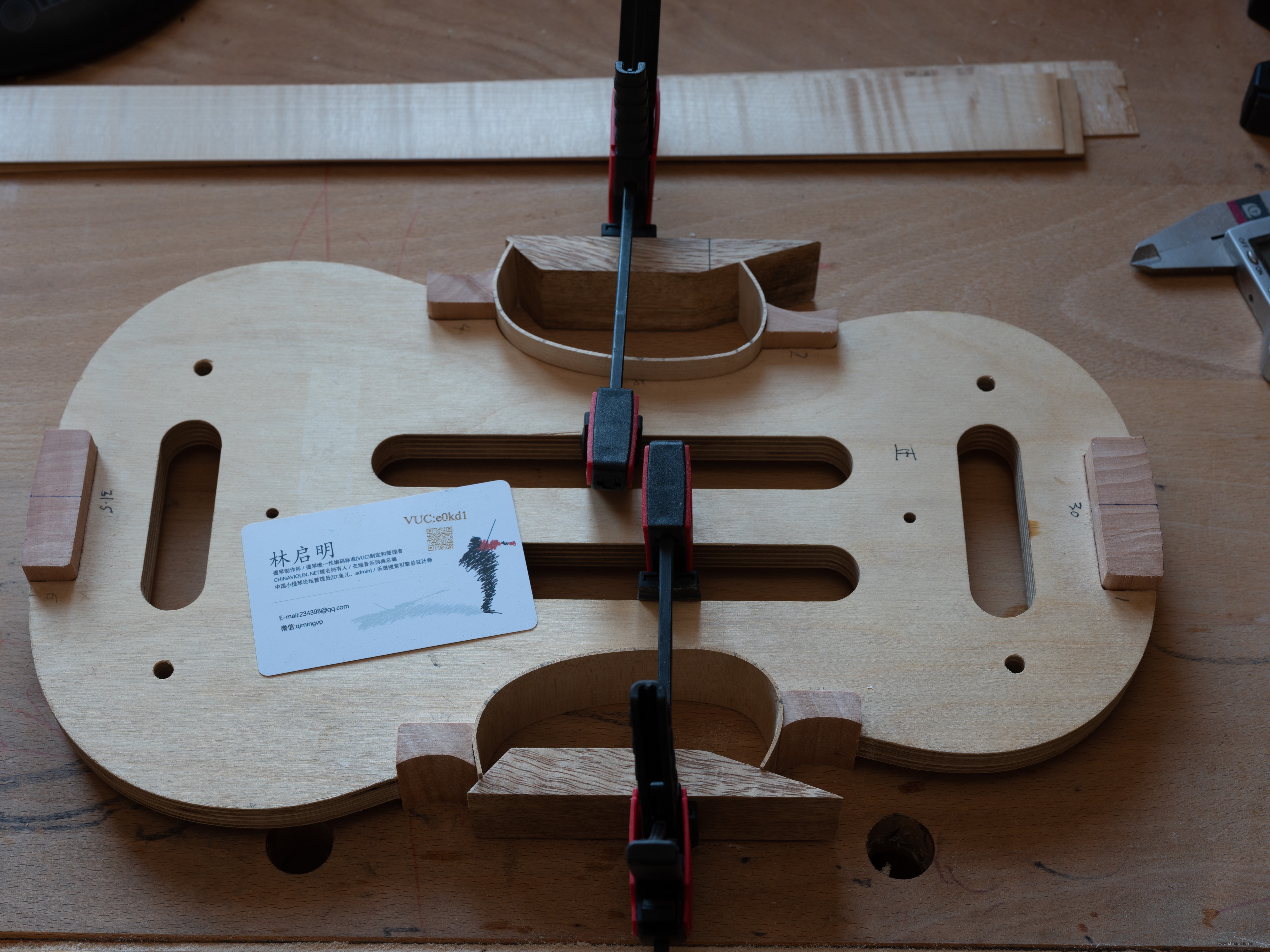

角木粘合。
猫猫守护。

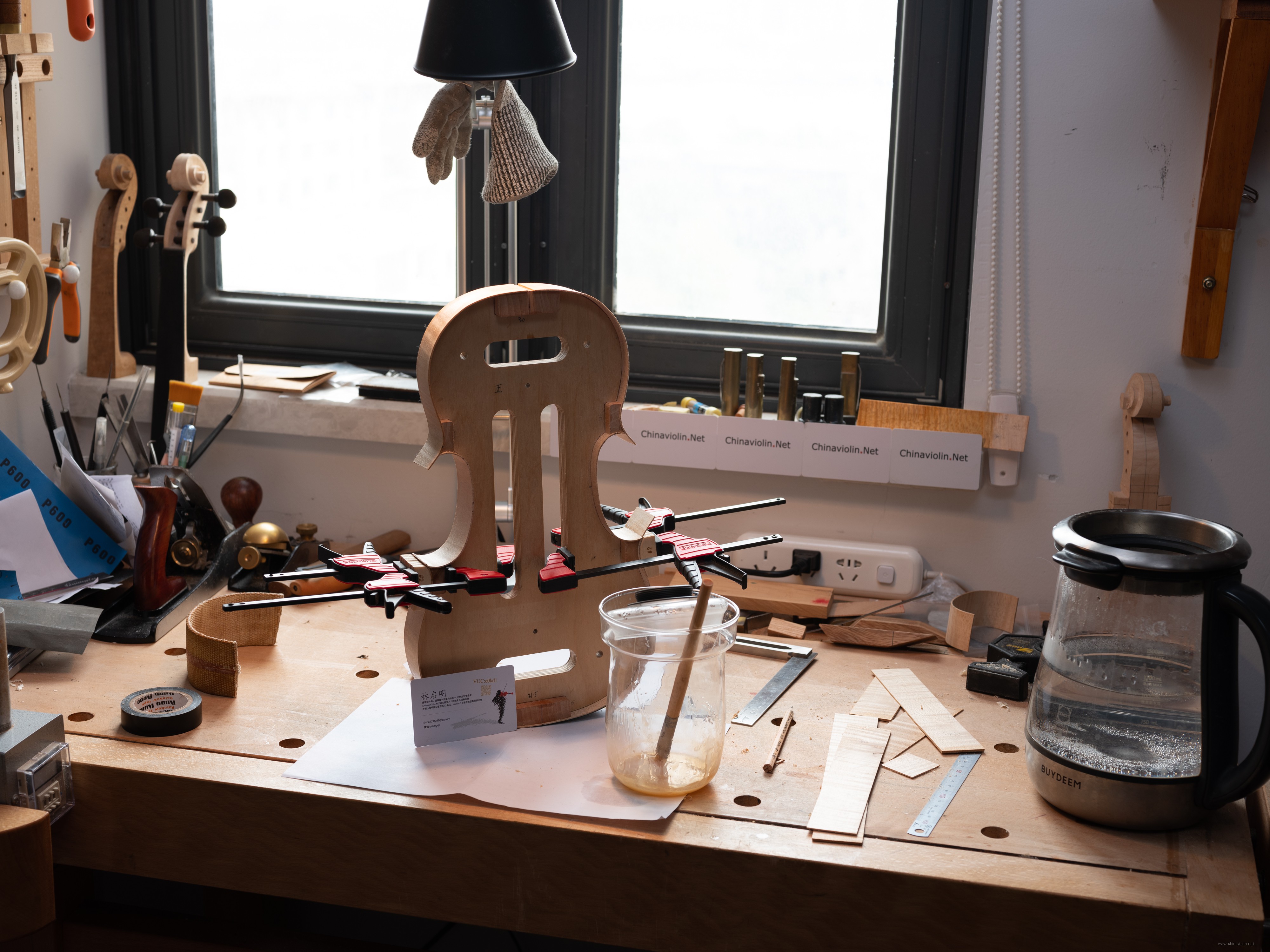

 楼主| 发表于 2023-12-4 22:04:03 | 显示全部楼层
温湿度:23,74%

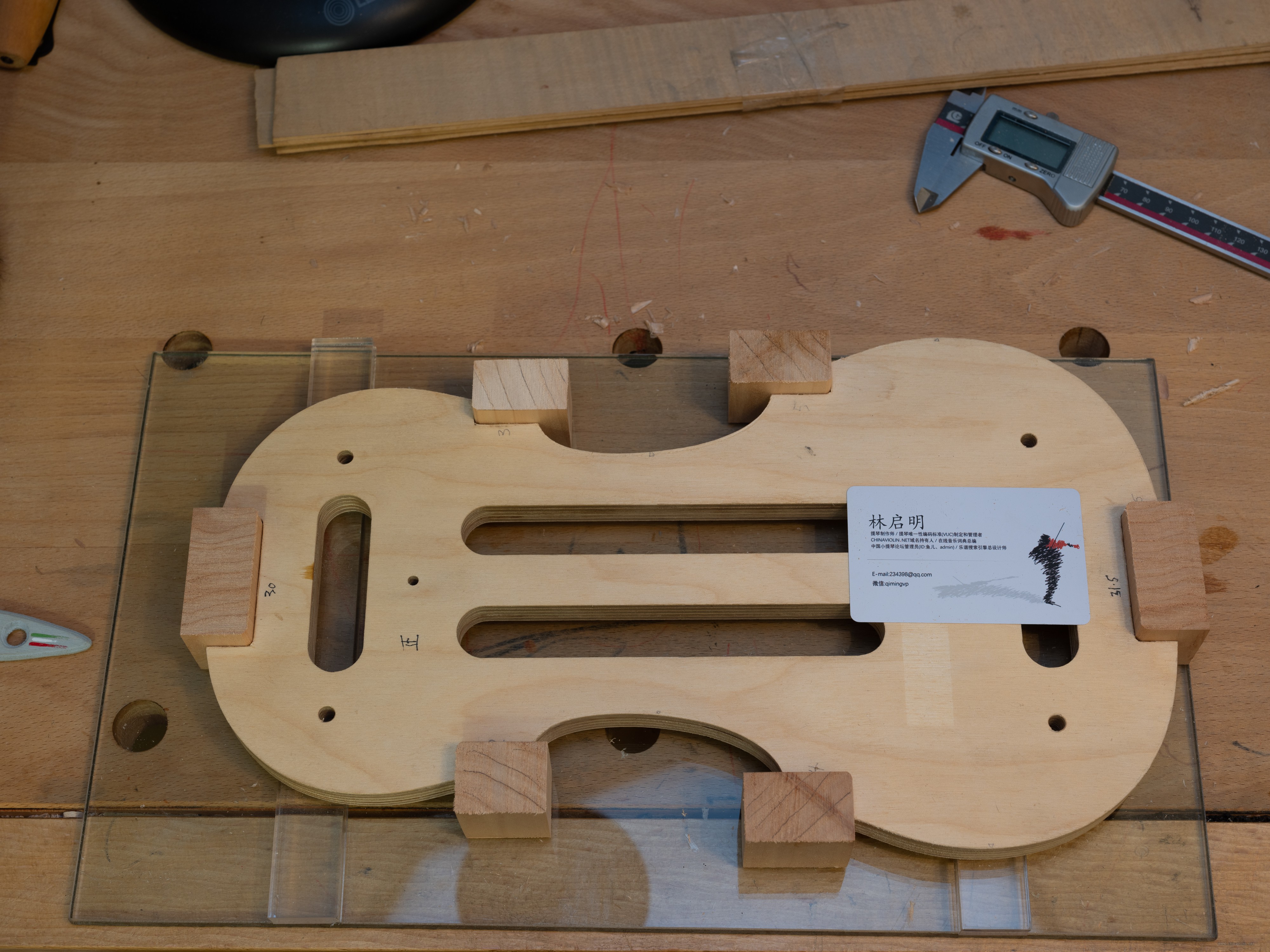

角木待用。

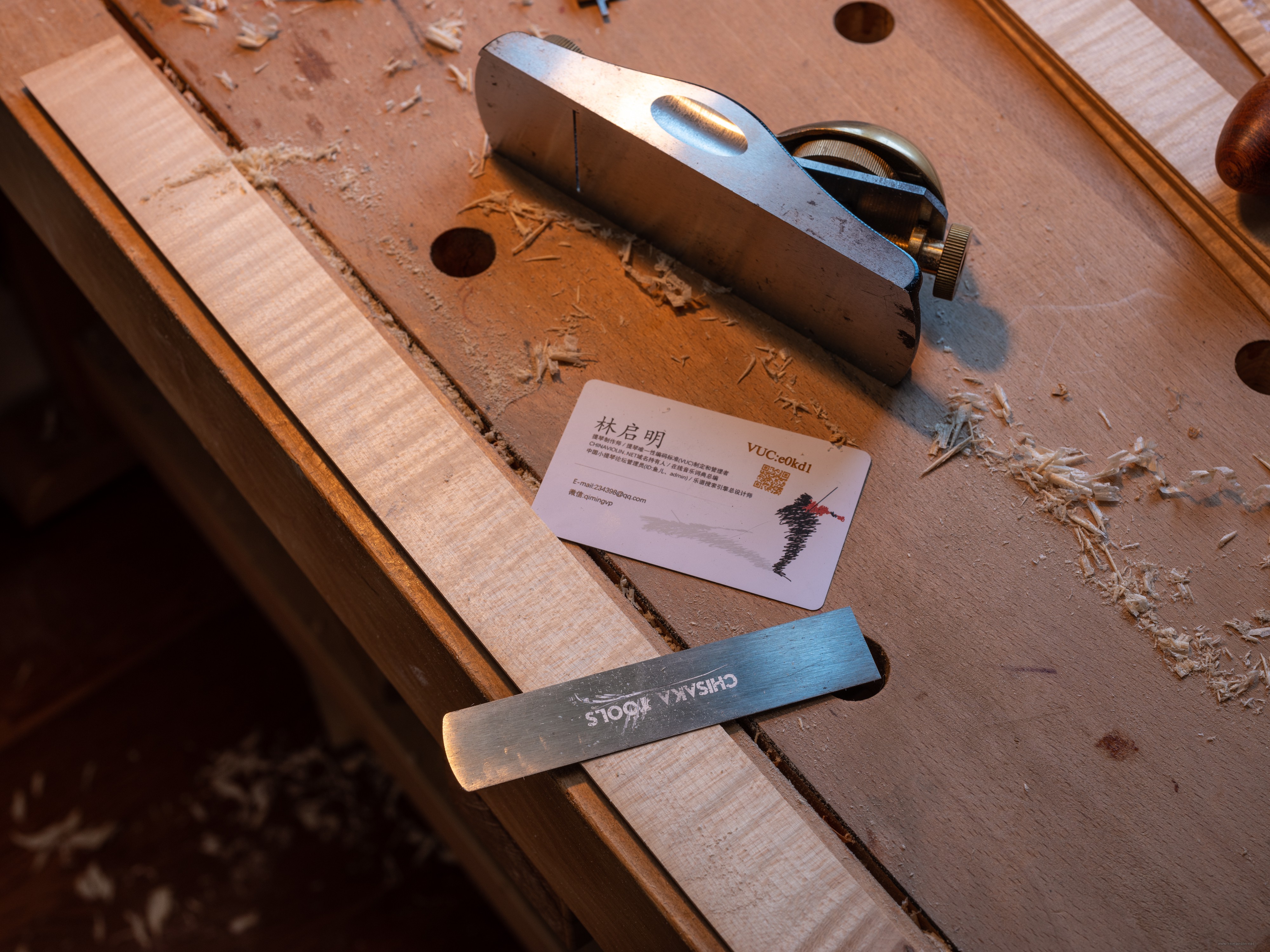

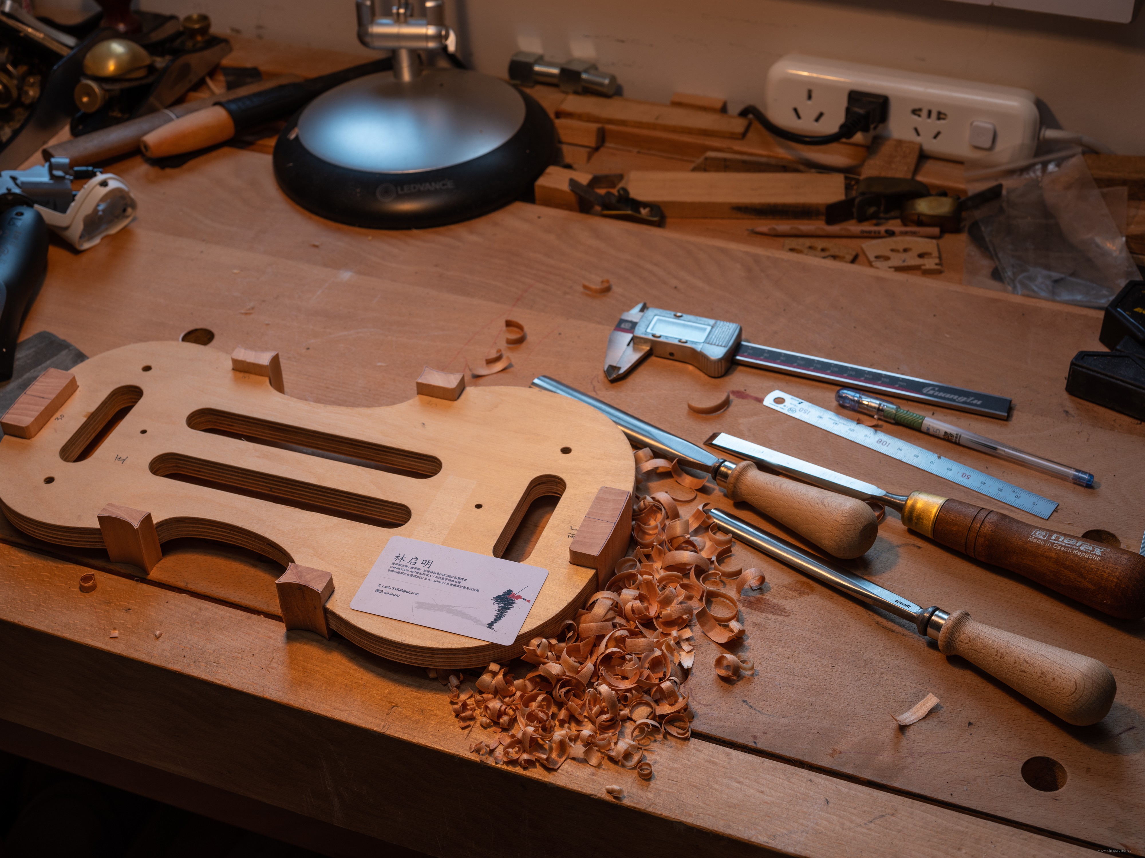

 楼主| 发表于 2023-12-5 15:59:19 | 显示全部楼层
温湿度:24,72%
修整角木。

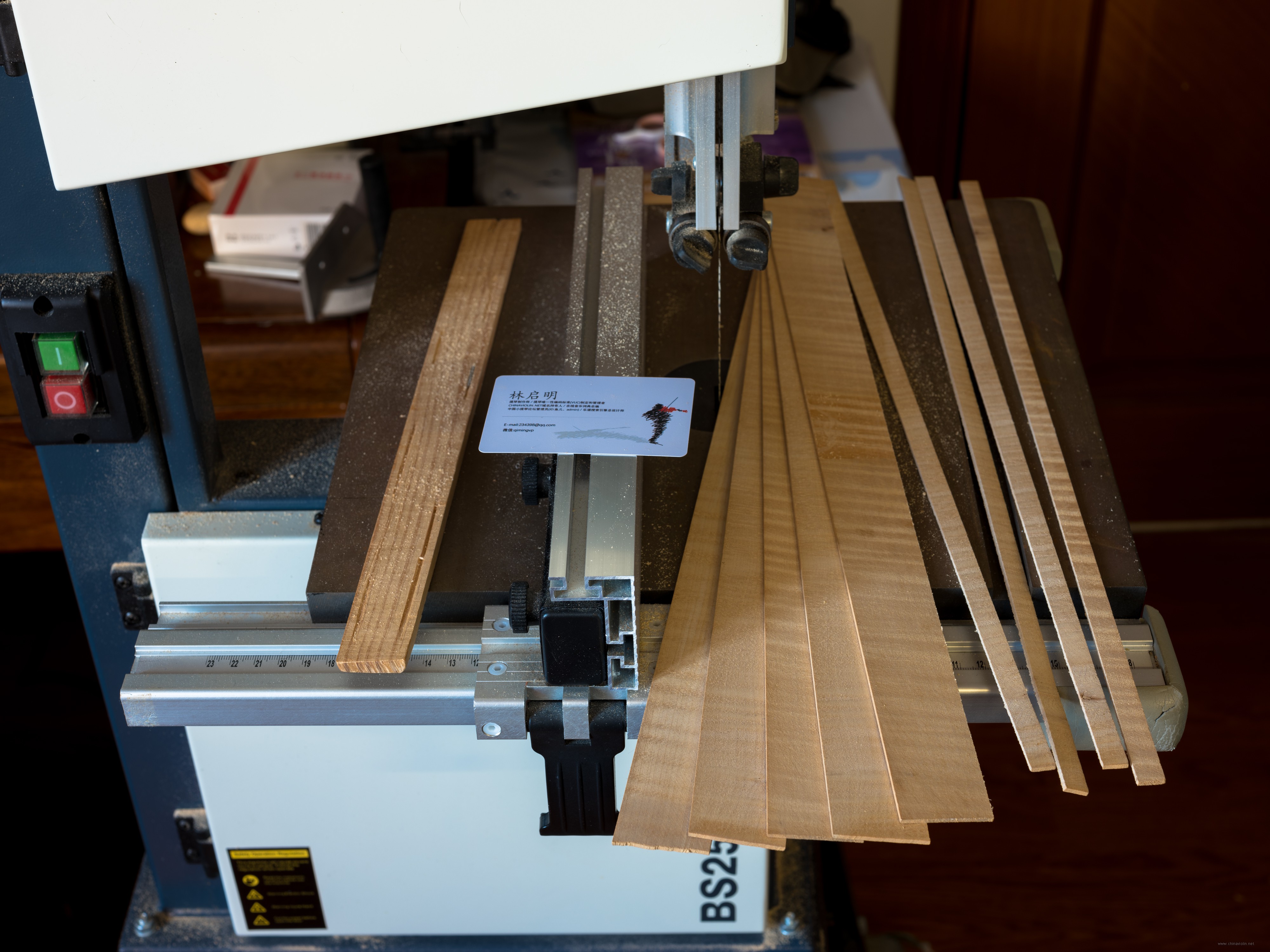

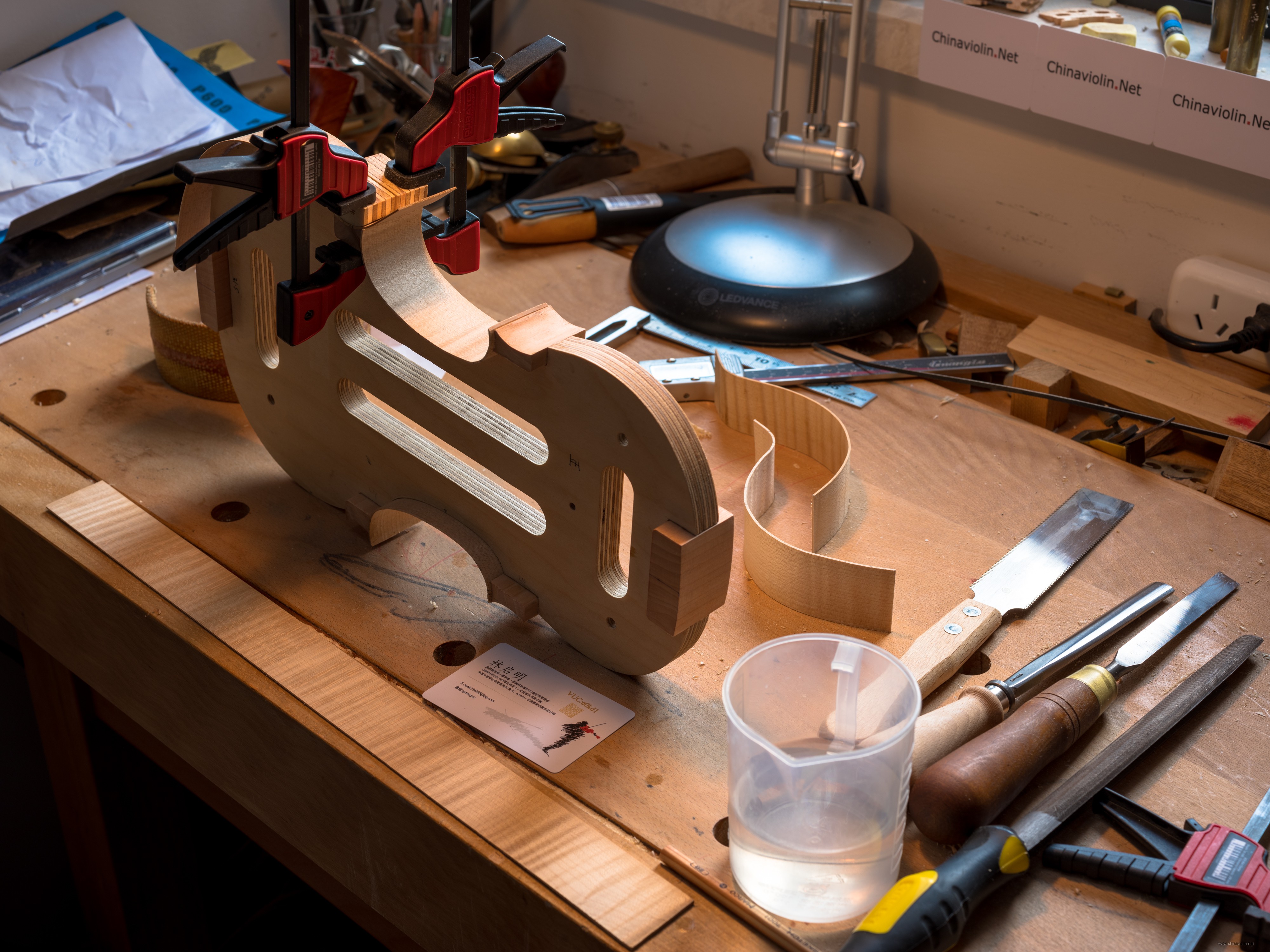

 楼主| 发表于 2023-12-7 11:23:38 | 显示全部楼层
温湿度:23,64%

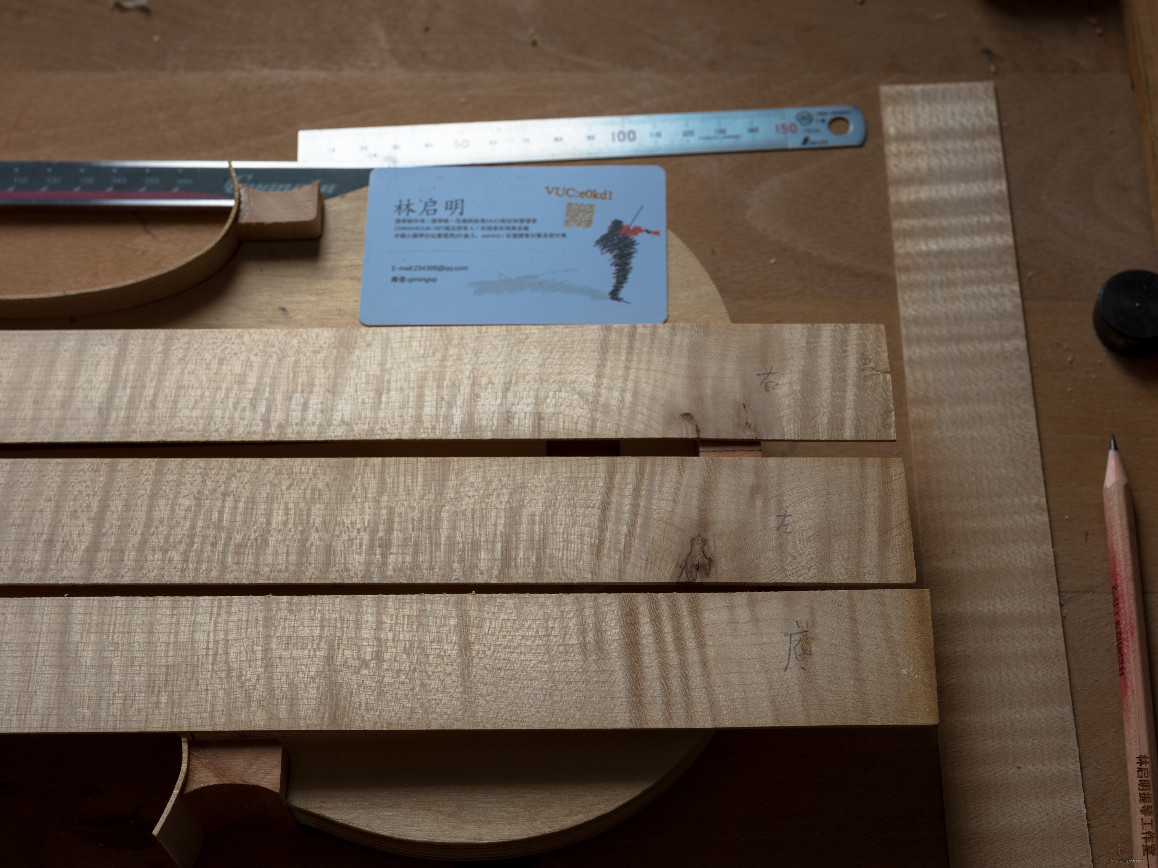

侧板开料。
侧板。

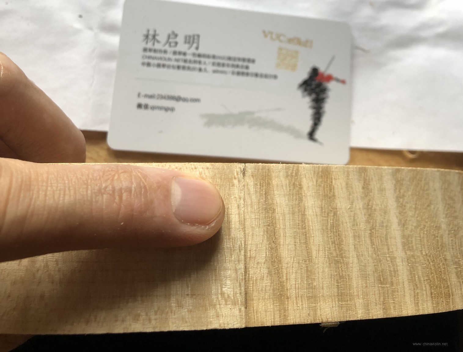

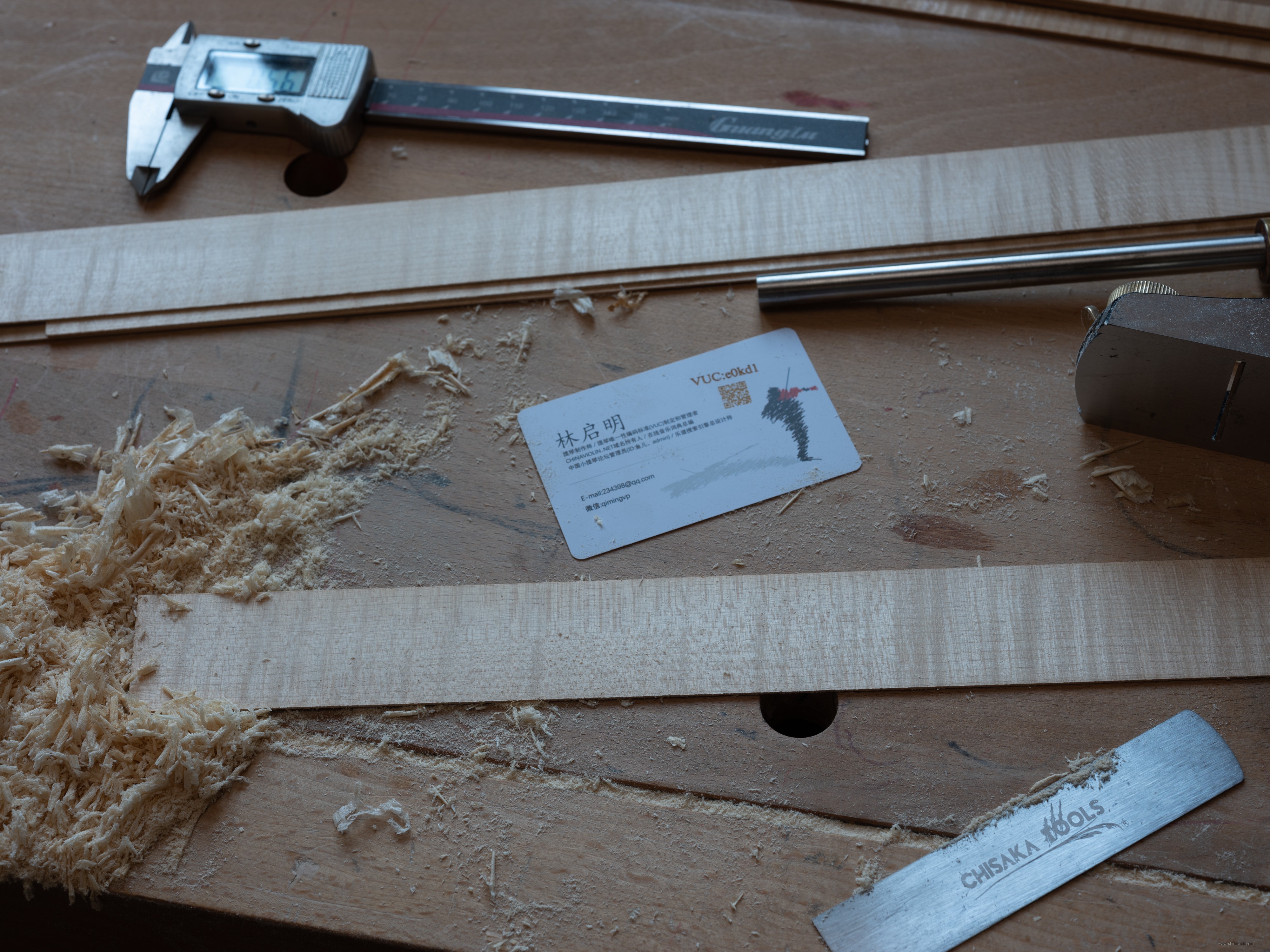

 楼主| 发表于 2023-12-9 15:20:37 | 显示全部楼层
温湿度:24,62%

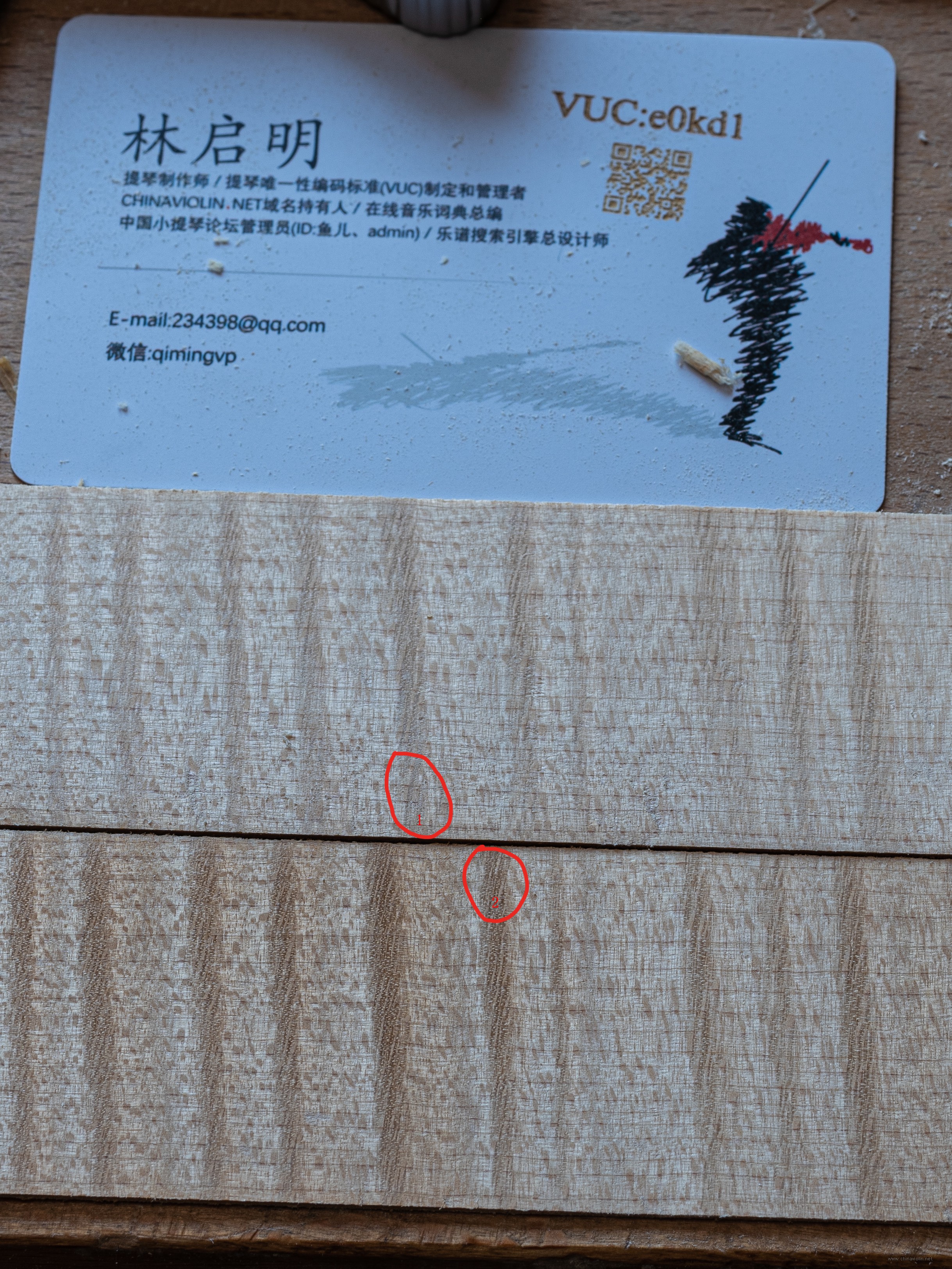

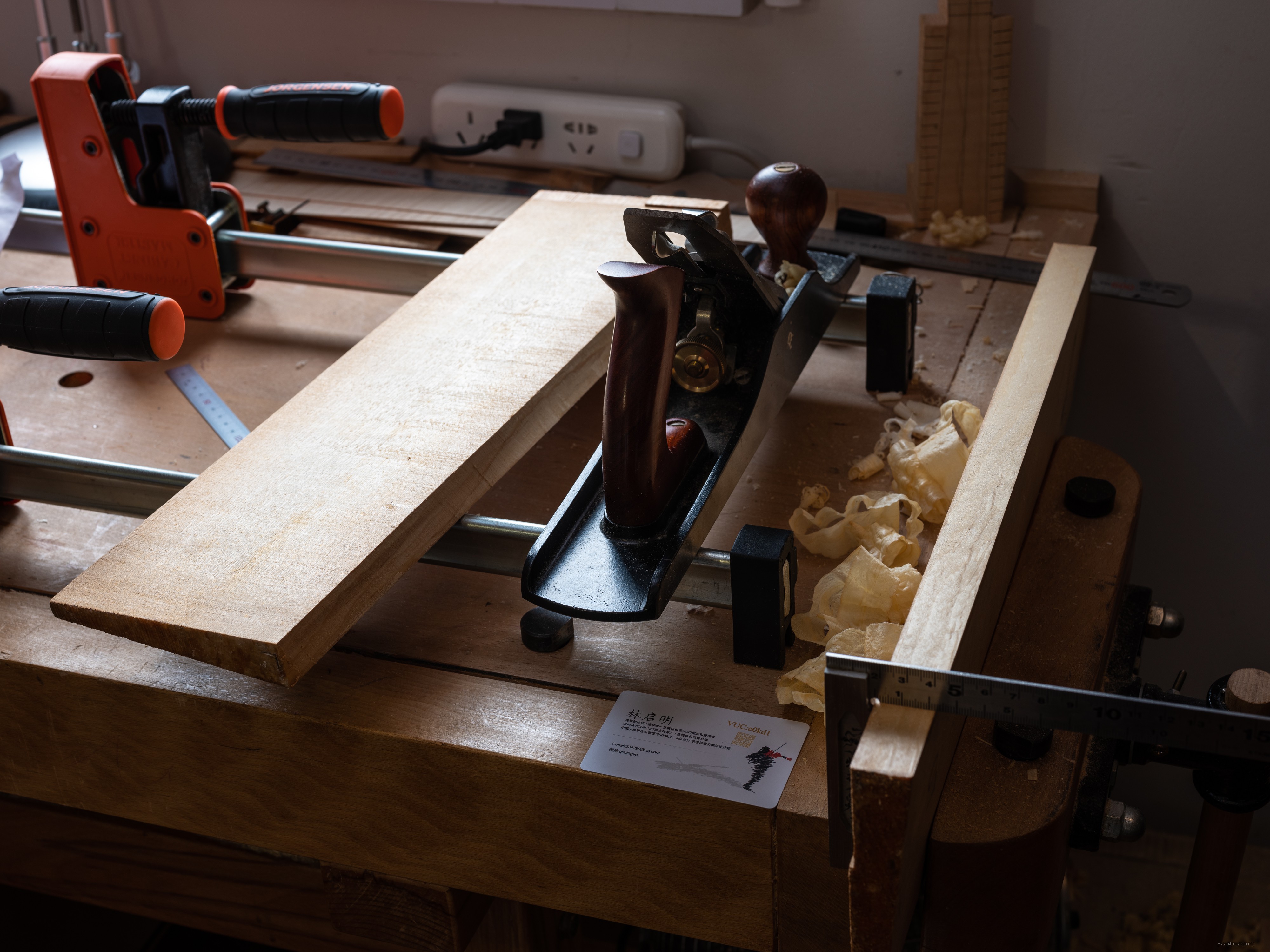

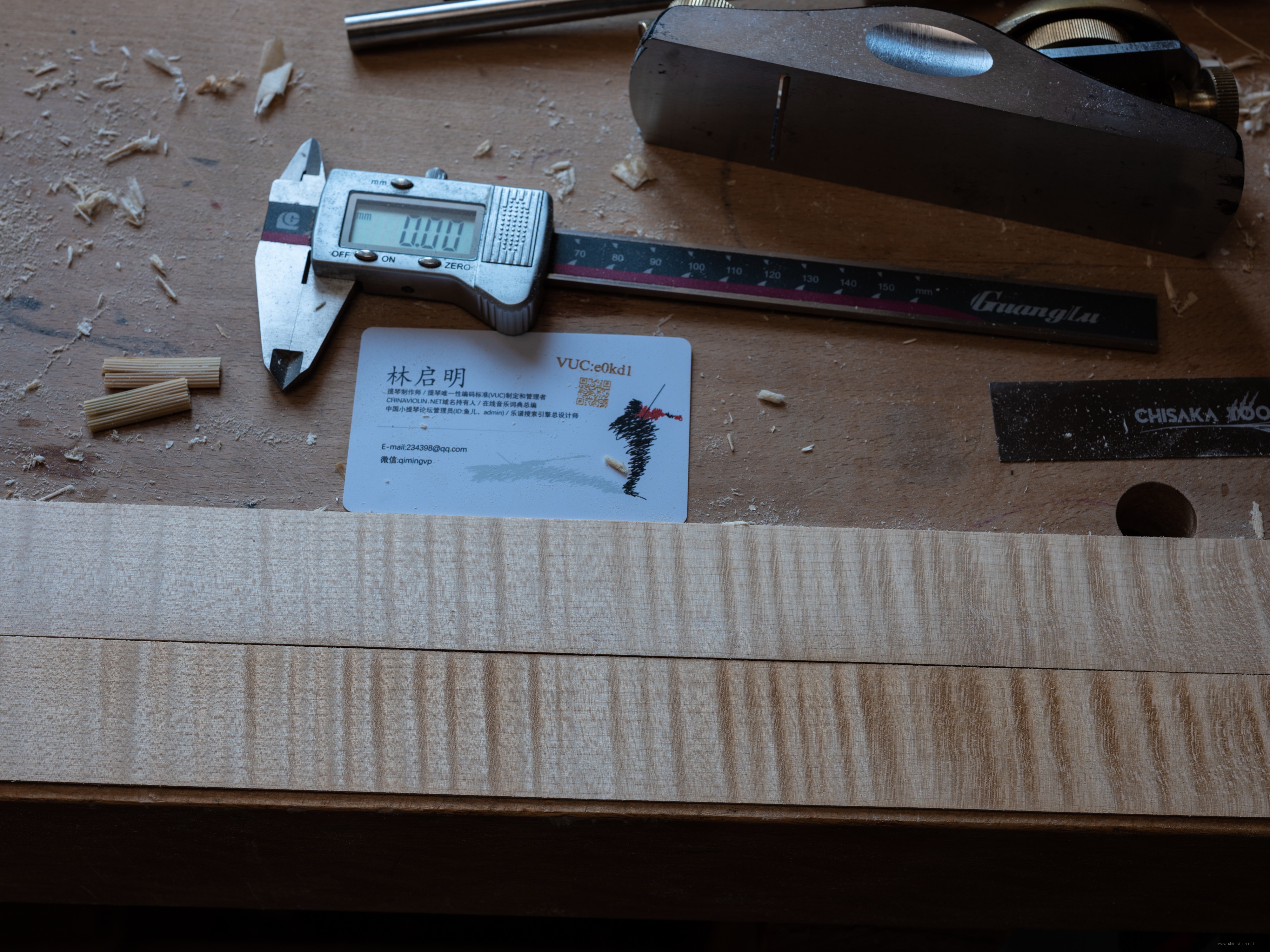

从木材表面的处理工艺来判断一把琴,上图是两条侧板,手工琴侧板的处理工艺通常有两步,首先是用刨刀刨到大概厚度,后用刮片刮到目标厚度。
图中上面的侧板即是用刮片处理后的,而下面的侧板是在刮片基础上再用天然砂纸(一种草)砂除更多软性木质(点击图片放大到100%即可看到细节区别)。从手感上的区别来说,下面的侧板摸起来并不是纯平的,是有细腻过度并带有波浪状起伏的手感;而只用刮片处理后的侧板虽然也有这种手感,但明显没有那么强列。而更低层次的处理即是摸起来纯平的,则是用刨刀直接刨平,最后用工业砂纸打磨,而普通砂纸并不会先择性地去除木质,保留对声音好的部分。当然如果不是手工琴的话,会用更初级的工艺,即是用台锯直接开片后就用,这种手感摸起来并不是细腻的光滑,而是一种缺乏质感的死板的平面,这种琴一般会会配合暗又厚的油漆来作遮挡。
所以选琴的话仔细看看木头表面是否有清晰发达的点状射线、透通干净的油漆、摸起来手感立体的为佳,这些都是制琴师在默默付出的表现。

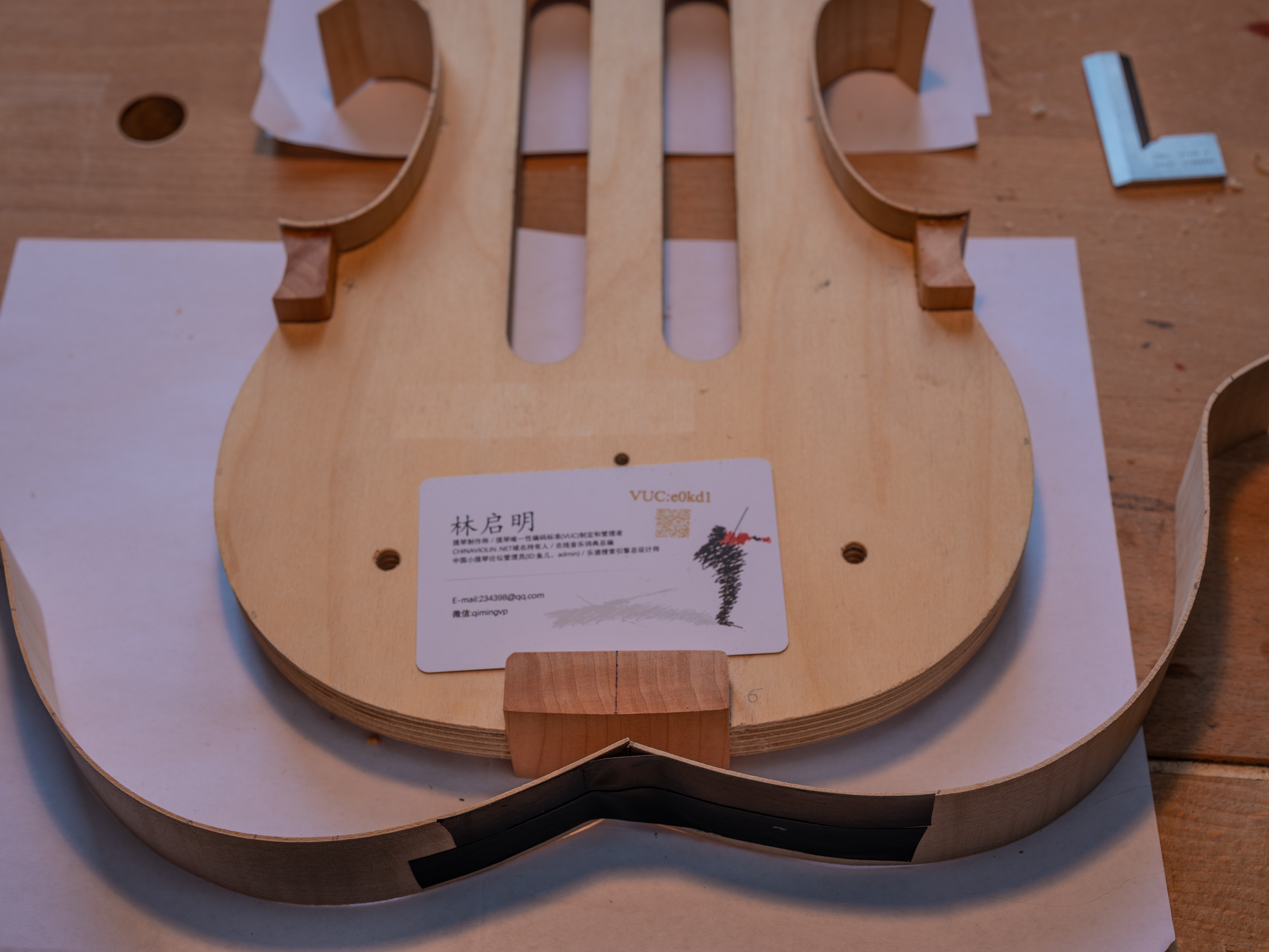

c腰侧板假组。

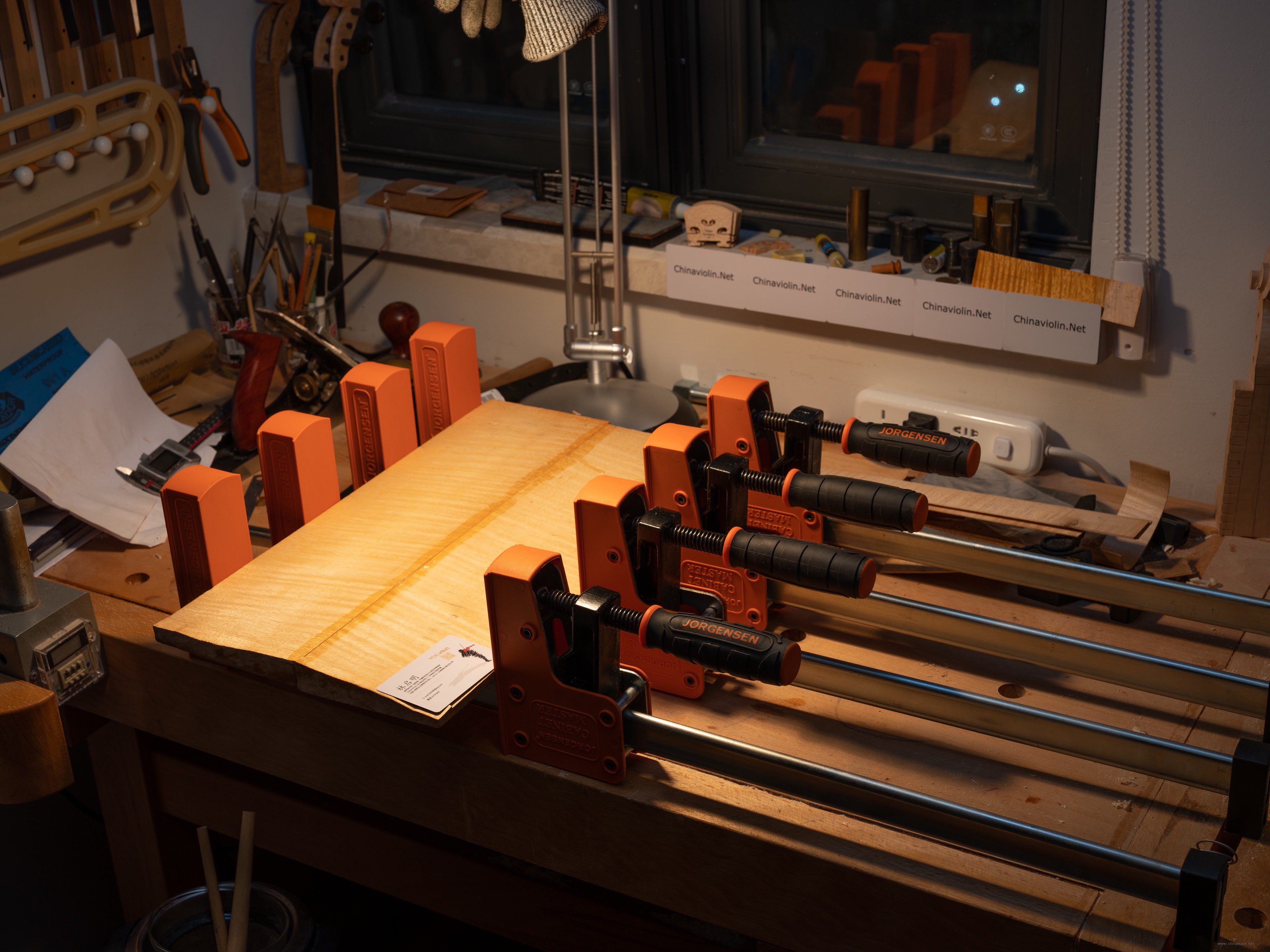

 楼主| 发表于 2023-12-17 16:09:30 | 显示全部楼层
温湿度:22,55%

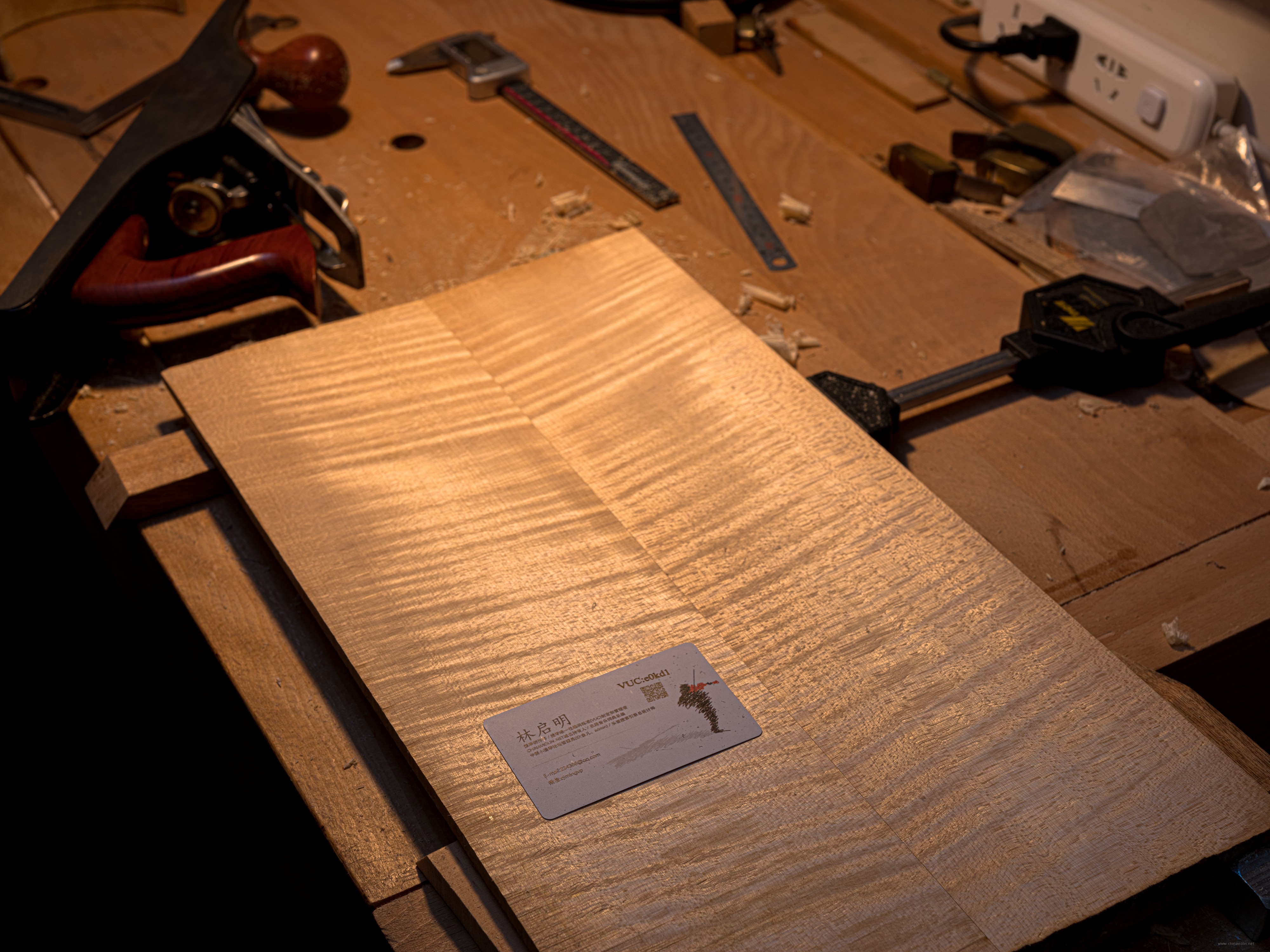

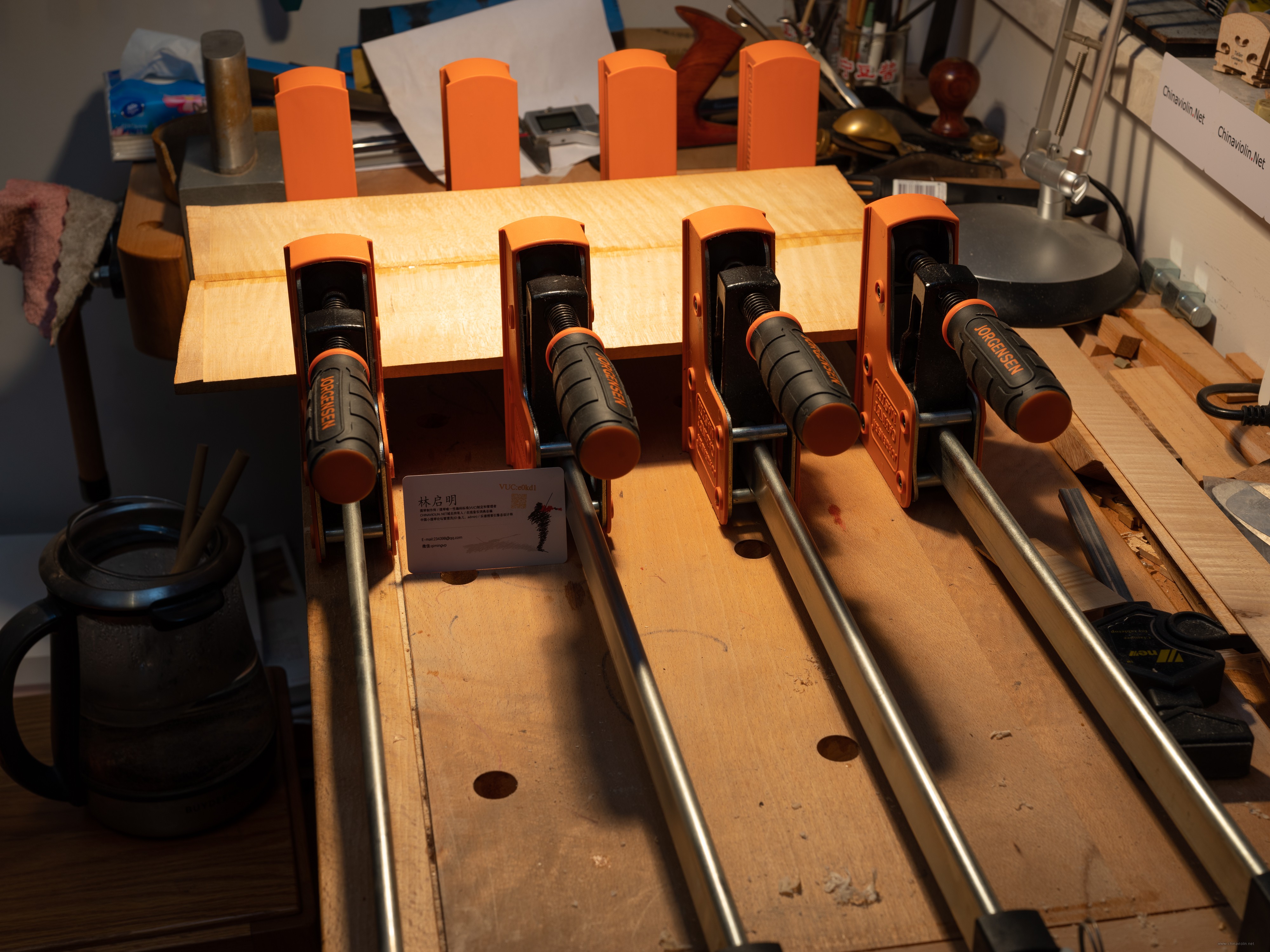

面板拼缝。

侧板经过艰难的匹配决定了各自的厚度和位置。
非对称性是我一惯的主张,所以不同位置的侧板厚度都是经过独立设计的。

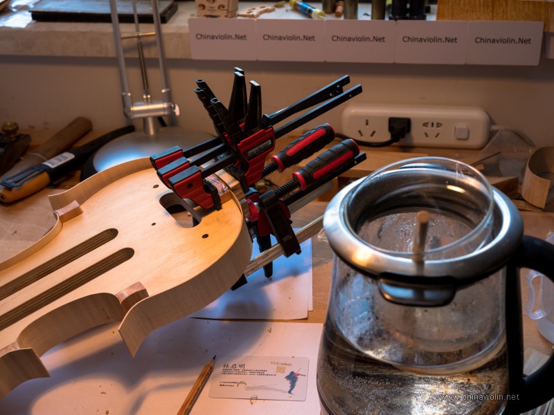

继续弯侧板。

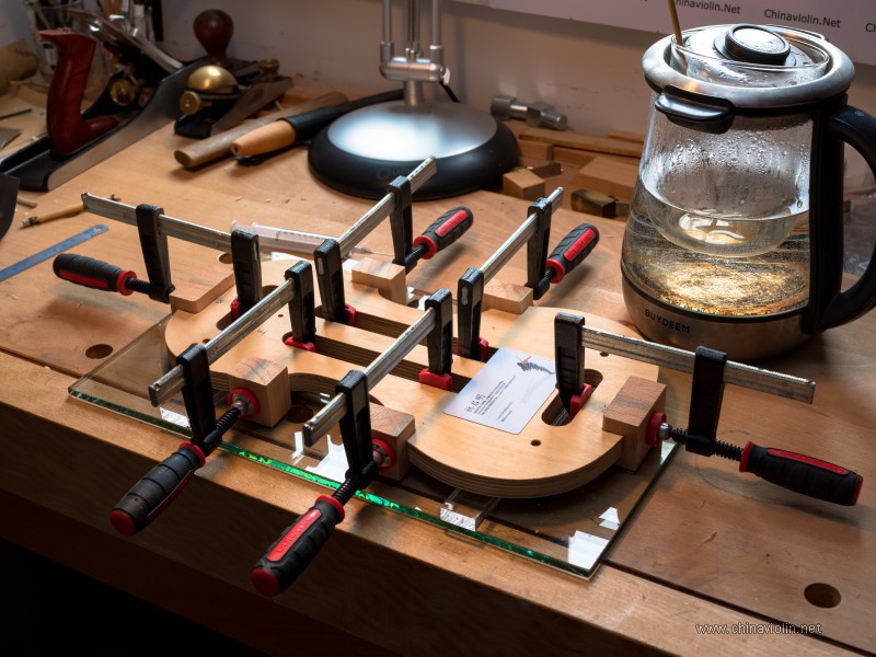

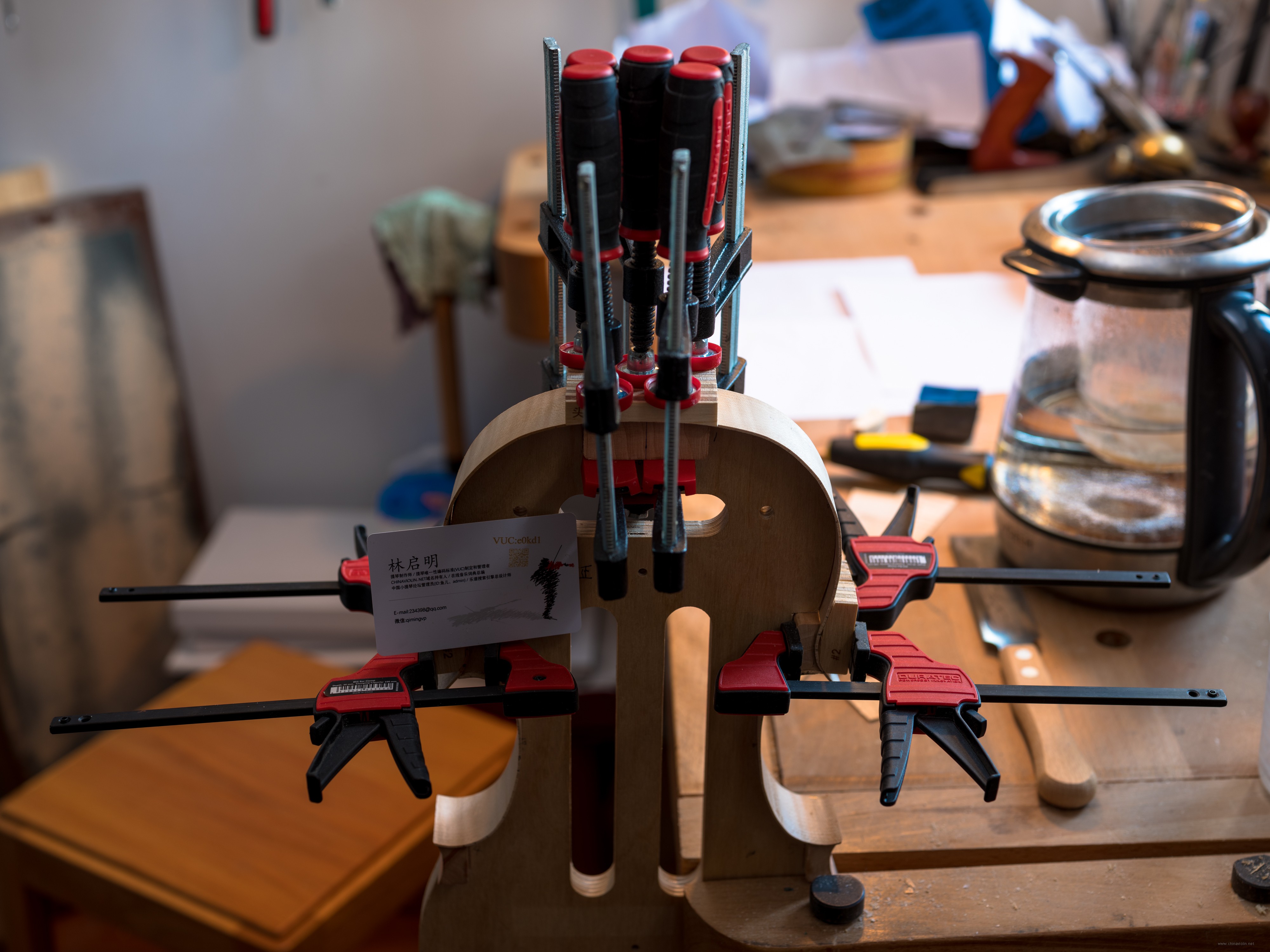

侧板合胶。

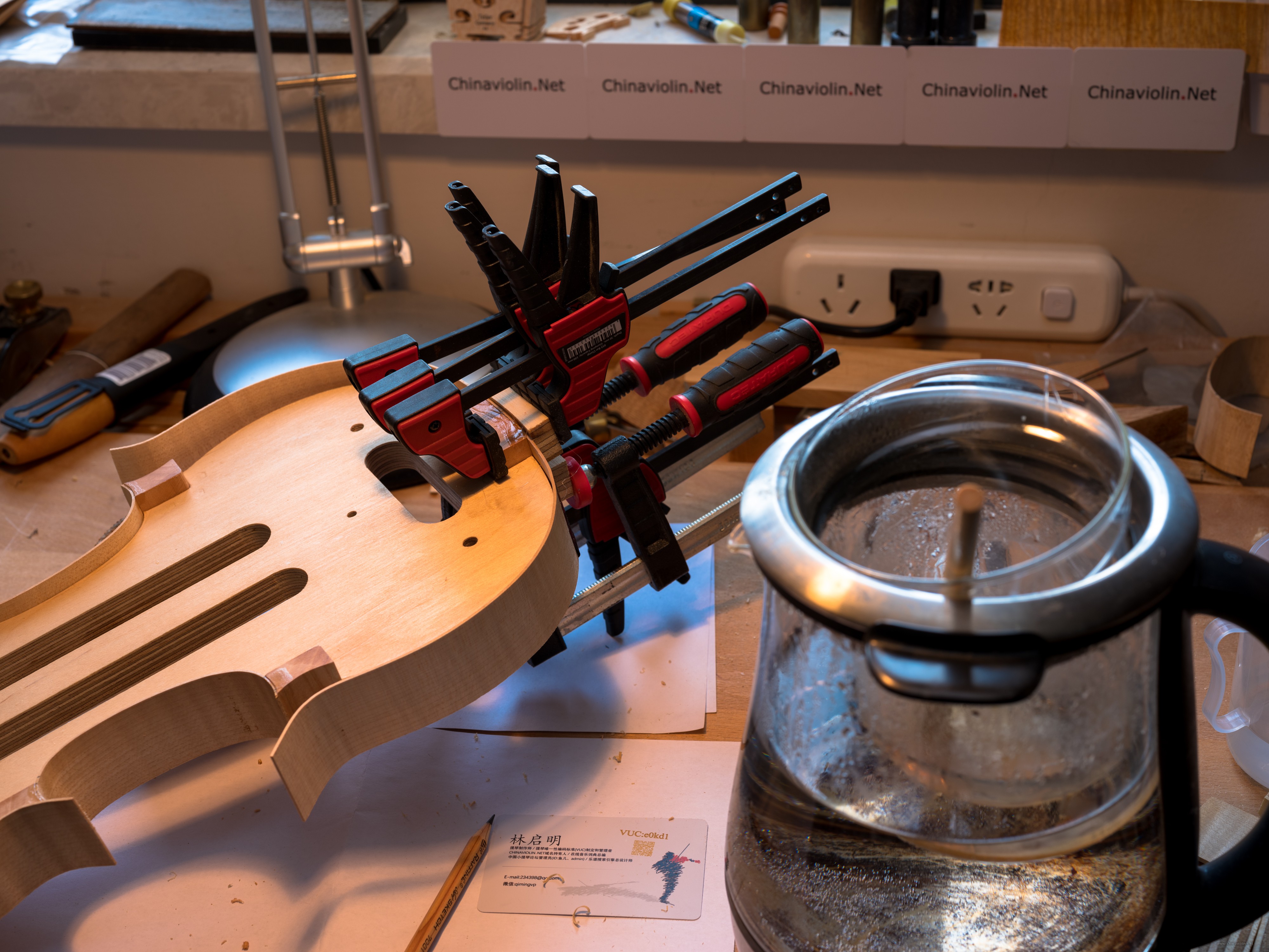

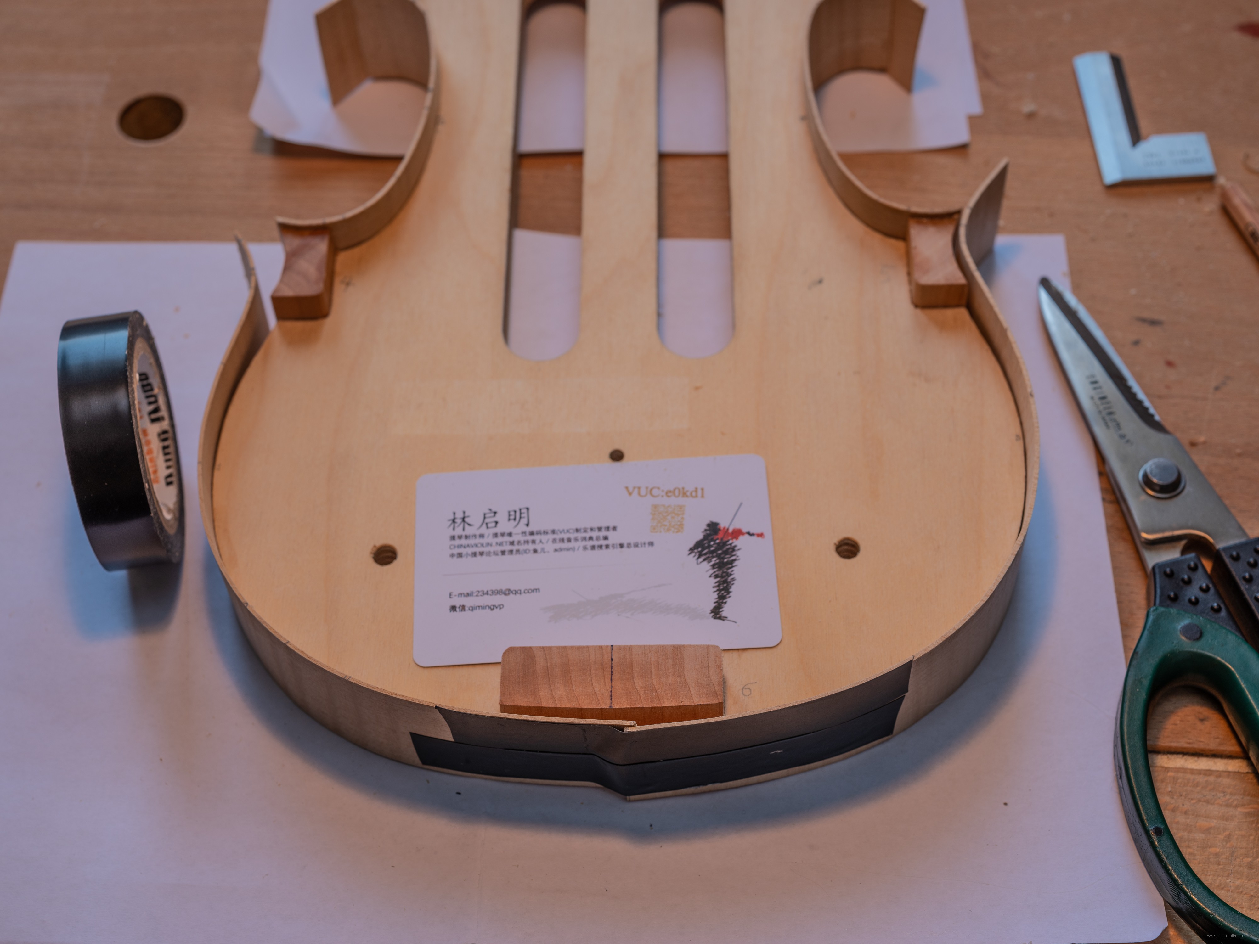

 楼主| 发表于 2023-12-25 11:45:27 | 显示全部楼层
温湿度:18,59%
粘合尾木侧板。
 楼主| 发表于 2023-12-26 11:09:07 | 显示全部楼层
温湿度:20,55%
粘侧板。
