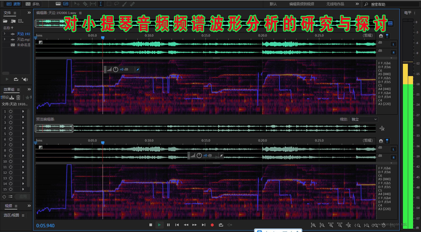

[media=x,500,375][/media]       在上一个视频《音色在提琴世界里相对音乐的作用》以及制作的专辑视频,有琴友提出质疑,这个很正常也合情合理,科学的东西是来不得半点虚假的,但是同时也应该理解,现在的网络已经不再向以前那样宽松,看似简单但很复杂,会涉及版权、名誉权、相关视频转发平台的权限等等问题,因此,笔者也常常很无奈。
      为此,笔者专门制作了一个视频,在这个视频里,笔者采用的是当代世界级著名小提琴家在试琴时分别试奏的四个短视频做进一步探讨,4 把琴的原视频都是由一名世界级小提琴演奏大师在试音时演奏的:
      1、上亿美金-斯式1714名琴原声试音WAV录音音频
      2、意大利小提琴制作维修大师最新制作的价值4万5千美金的仿斯式琴WAV录音音频
      3、千万美金古董瓜氏琴(价格年代琴型原视频没说,只是说到千万级别的古懂瓜琴)。
      4、69美元的学生练习琴
     在这个视频里笔者采用的都是WAV格式的音频,笔者没有对音频进行任何的修改,是下载的原声录音,而且也是保持原本试琴录音的排列顺序。

因此笔者认为,其实我们早就已经有了科学验证的利器了,只是还没被众人所重视,只要拿来在音乐编辑器里,通过音频的谐波编辑器里进行高、底音频的频谱解析比对分析,提琴自己就会说话,它自己就会告诉你它是属于哪一类、哪一个级别的,而且人人都可以是伯乐。频谱解析波形图实际显示的细节很清楚也很有说服力,只是目前还没有能够拿出相对具体的标准数据。
      笔者的鉴别方法其实很简单没什么难点呢,用声音采集器采集提琴的部件、或采集试奏的音频,WAV、mp3模拟音频都可以,然后放在音乐编辑器里,使用波形编辑器,分别使用频谱频率编辑器、使用频谱音调编辑器,首先使用频谱音调编辑器屏蔽或压限已经采集到的音频的高频、低频,就可以分别得到高频、低频的频谱谐波动态波形和波形数据,再使用频谱频率编辑器对已经采集到的音频,进行高频、低频屏蔽或压限就可以分别得到音频的频谱谐波的总的波形数据,然后参照最好的那个音频波形进行分析比对。
      多说一句,“参照最好的那个音频波形”,我们可以自己下载比如:阿玛蒂古琴1572、1648音频,斯式古琴1714、1716、1728、1732,或瓜氏古琴1735、1741、1742、1743等等音频波形存储起来,可以随时调出来使用。
      在这个视频里,因视频篇幅限制,只能做一些简单的注解和说明,仅供各位参考,同时也希望听取各家意见,多加批评指正。

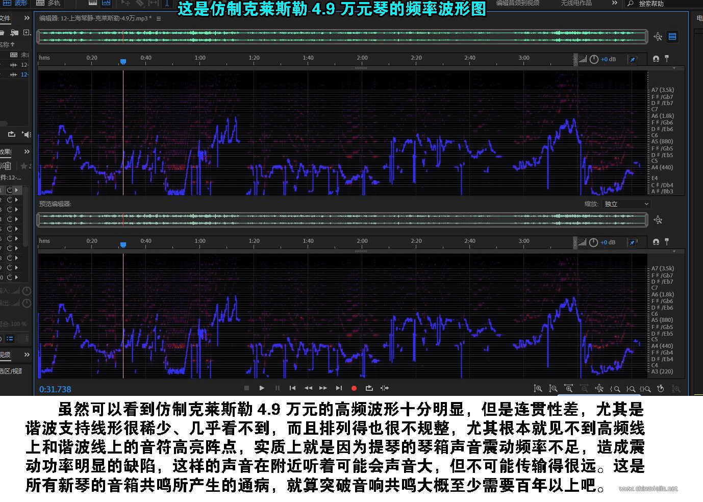

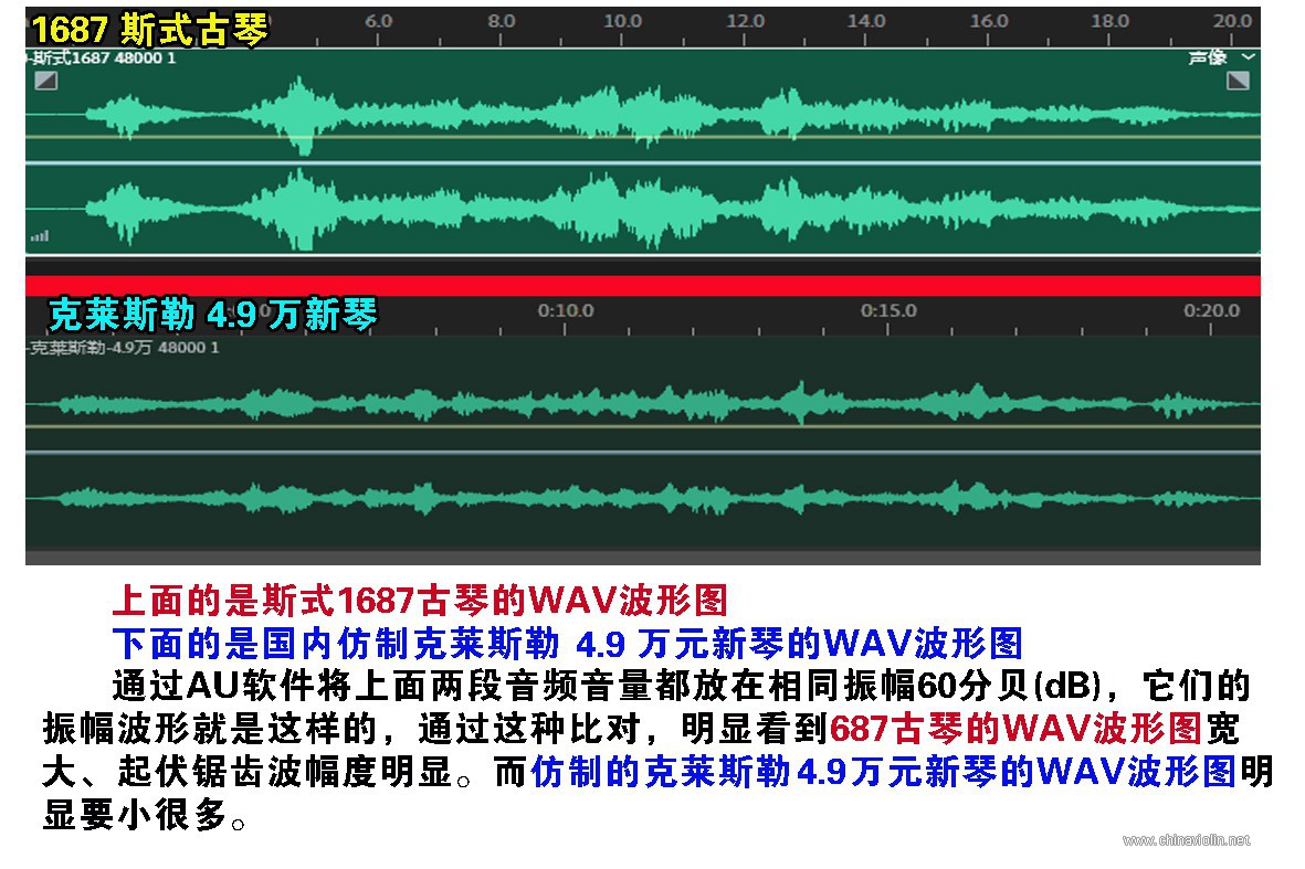

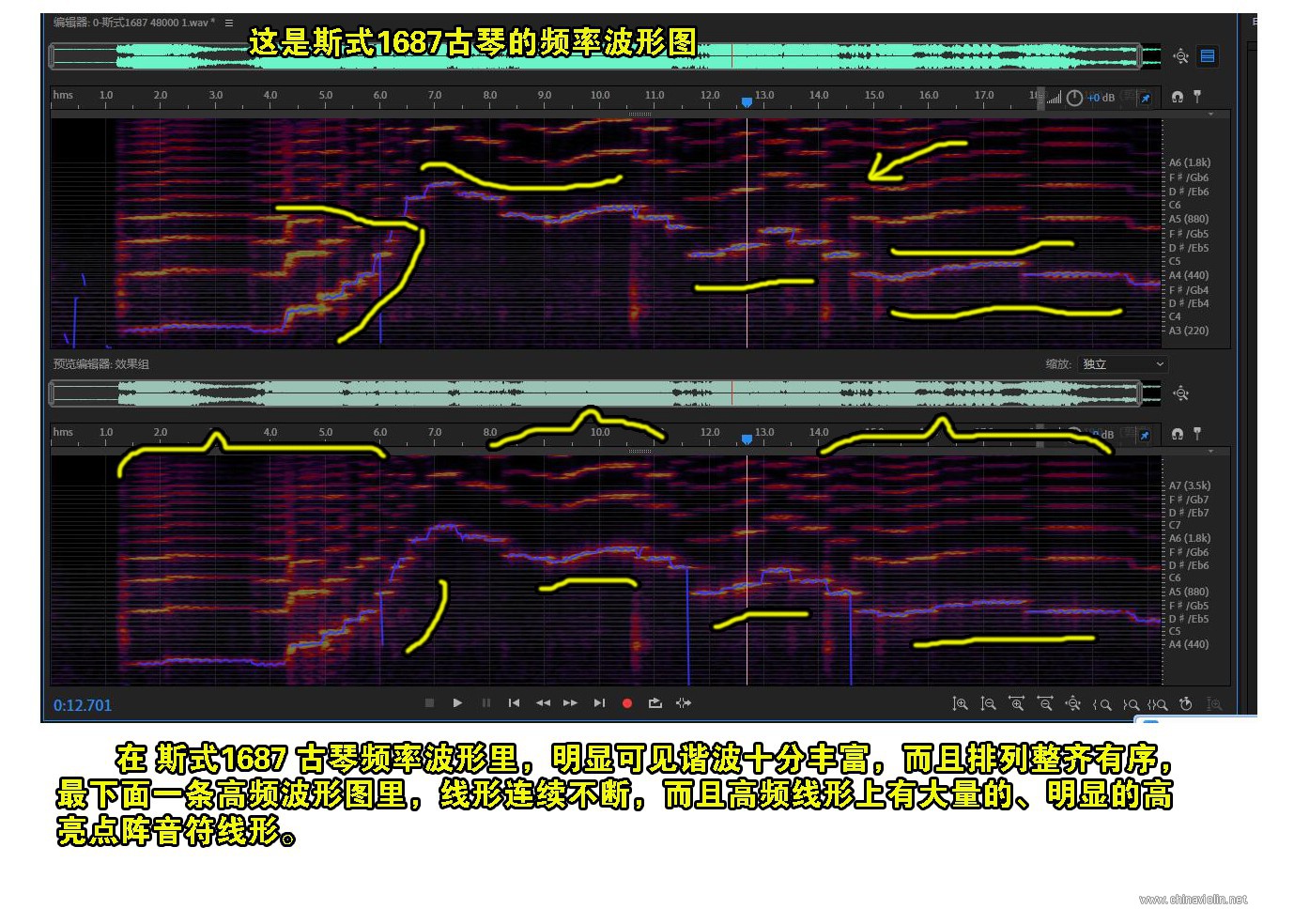

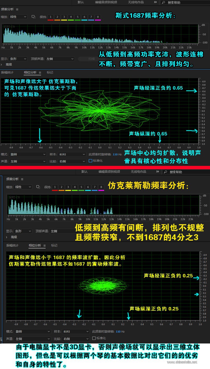

       为了说明问题,还是拿一些实际的数据来进一步验证。
       下面是斯式1687古董名琴和仿斯莱克勒新琴的频率波形分析对比:
       首先得说,这支仿制的克莱斯勒琴,也是我目前所闻非常震惊的一把很优秀的提琴,至少它的声音目前可以排进中国当代制琴师的前十,因为它的声音太出色,当然,我们也不应该拿现代的新琴和世界那么几把名琴比较,这这有点不近人情,就像拿一名刚刚上战场的士兵,枪还不知道怎么放非要去和拿破仑相比,这的确有点说不过去,中国的制琴师已经有名列世界的骄傲了,但制琴无终极,朋友尚需努力!
       只是有些业界所谓独奏琴,制琴作坊的什么鼻祖、祖师爷的倒是该歇歇了,独奏小提琴需要有哪些音乐的基本特性?我们中国人已经和提琴制作起点失之交臂,鼻祖、祖师爷和我们不相关,至于我们,最好能潜下心来,好好琢磨一番工匠精神到底是什么?
