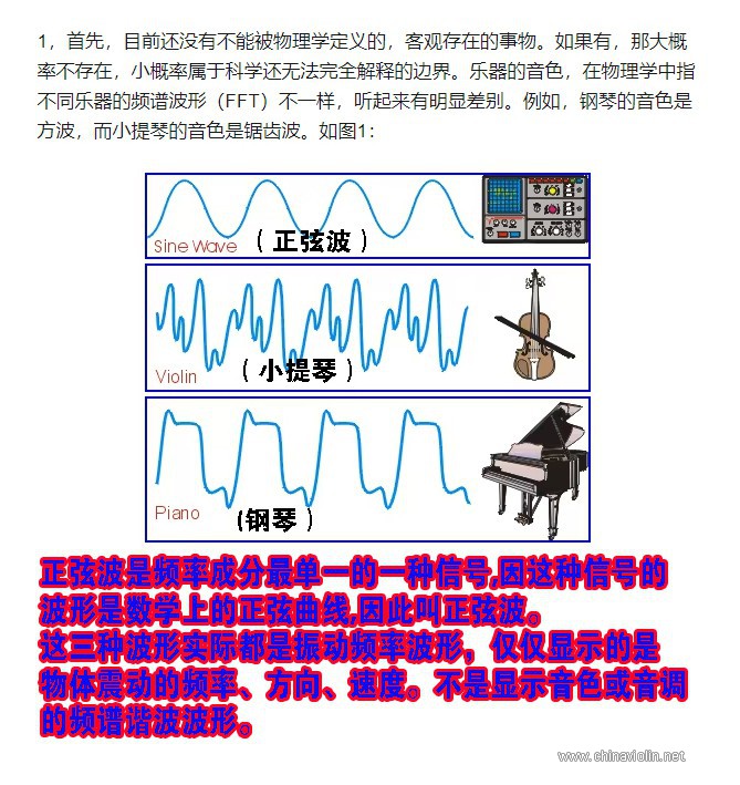

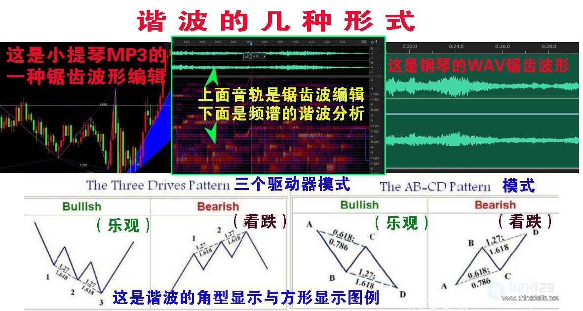

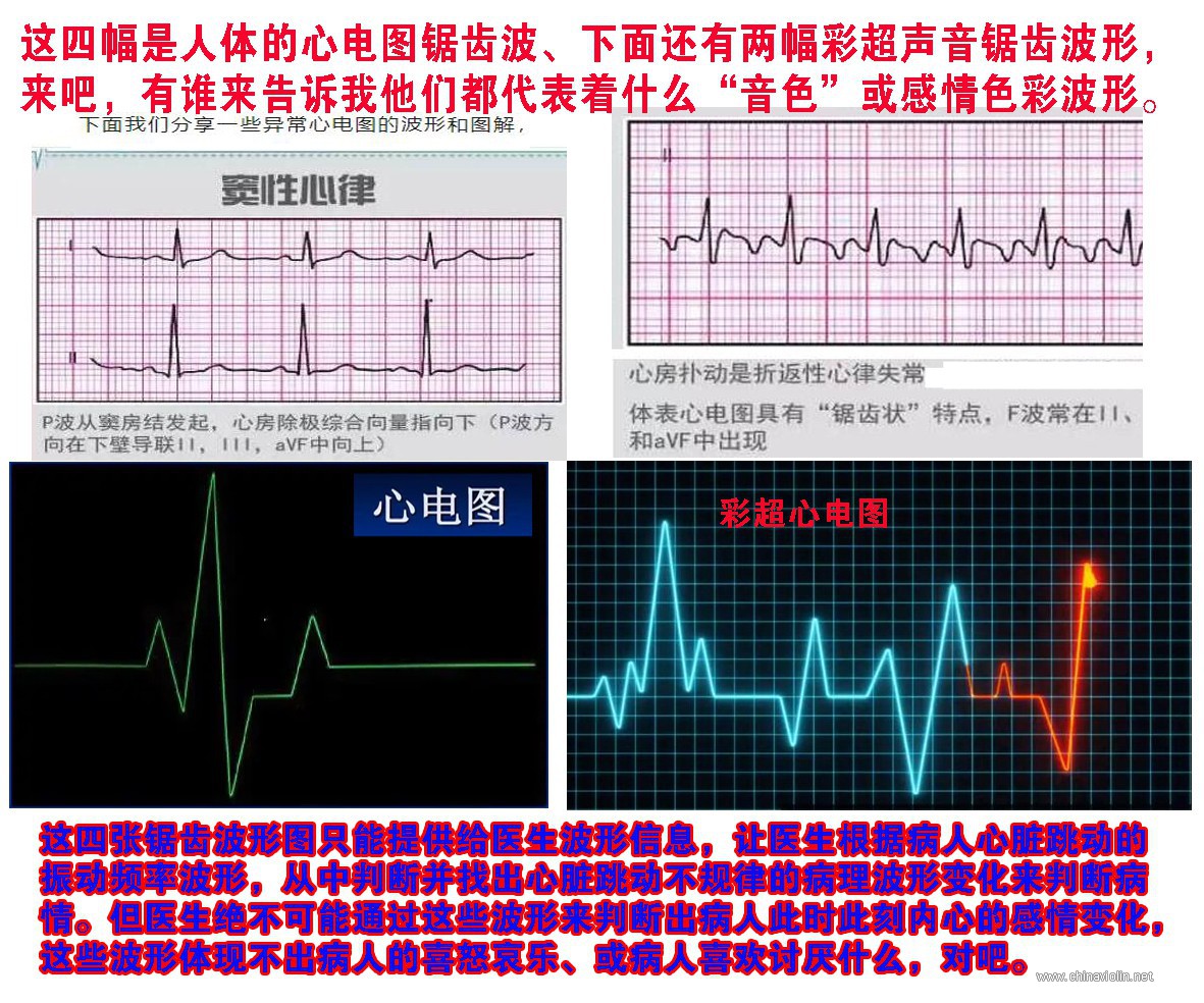

图一:这是简单的三种物理“声音波形”图,只能证明三种物理“声音震动传播”或方向的特定波形,而不能用于显示“音色”的物理波形。这里有四个心脏跳动的声音锯齿波形,好了,在这四幅声音震动波形图里,谁来告诉我哪一个是显示“音色”的谐波,它们都代表着什么音色和感情色彩?实际它们仅仅在显示是心脏跳动(震动)的频率波形,只是证明心脏在有规律地跳动,除此之外再无其他意义。
题主给出的几张表与音色其实没有多大关系,只能作为综合判断声波传输中的某种物理特性。

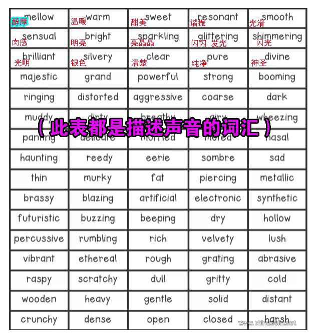

(图三):这张表只是描述音色特性的一些表示用词,这没有啥意义,因此没有全部翻译出来。

2,目前还没有不能被物理学定义的,客观存在的事物。如果有,那大概率不存在,小概率属于科学还无法完全解释的边界。乐器的音色,在物理学中指不同乐器的频谱波形(FFT)不一样,听起来有明显差别。例如,钢琴、小提琴的声音都是锯齿波、但它们之间的频谱谐波是绝对不相同。
题主的上述定论显然是违背科学的基本原理的,绝大多数的物理学家都承认,一切事物都有其独具的物理特性,但同时也不得不承认,世界上尚有很多很多的事物还不被我们人类所认识,所以很多自然现象还无法被科学的理论去全释。但是,首先要明白一点,音色在音乐世界里是有属性、有特定指向的。
例如:在欢乐的场景里你总不能传播暗晦悲哀的音色,在悲哀的气氛里就不能传播明亮亢奋的音色,除非你是找挨揍。当然,乐器在特定的环境下也有其特定的属性,换句话说它们是带着感情色彩的,而这种感情的音色色彩就是人的世界观赋予它们的,在太空里你演奏什么都没人管,因为不可能会有声波在传播,只要你行,你就尽管随意的去演奏,没人管你。
钢琴的音色是方波,而小提琴的音色是锯齿波,天!

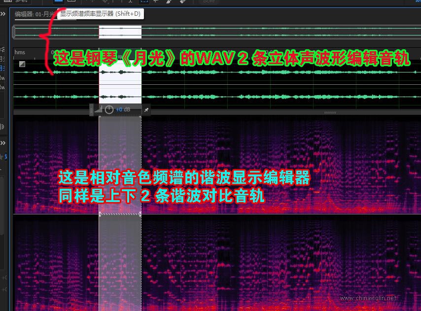

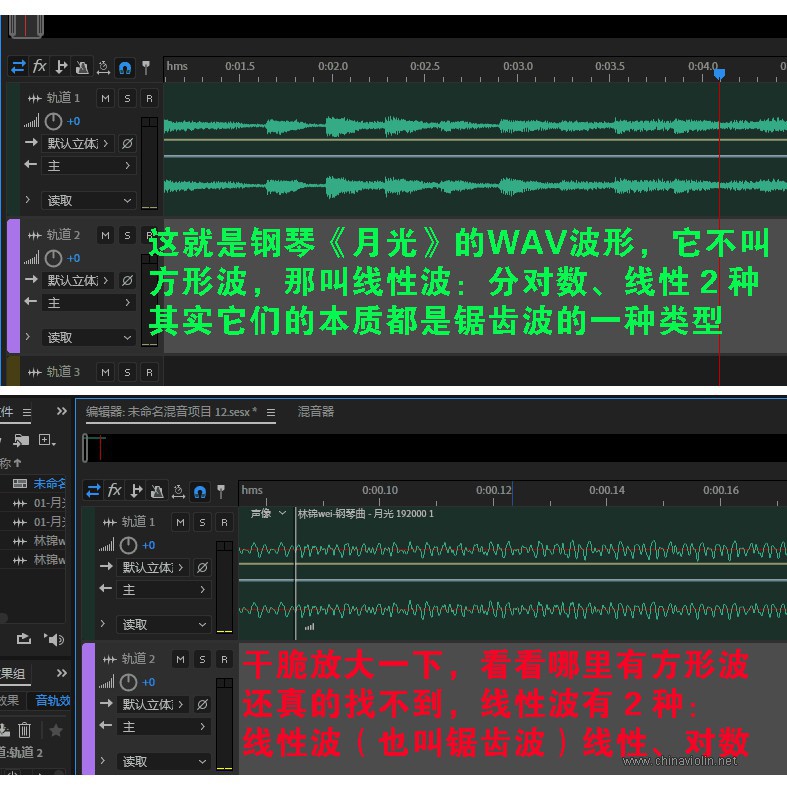

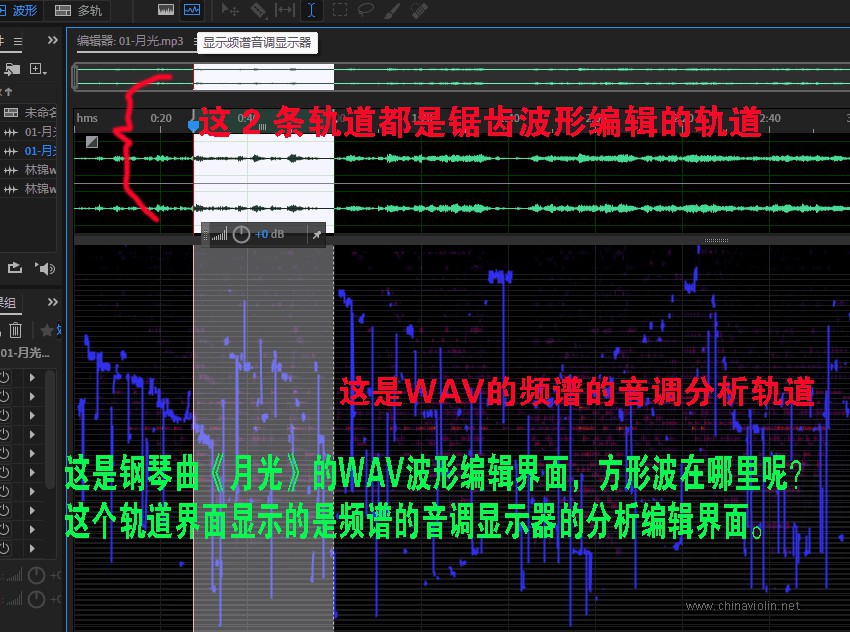

那么请你告诉大家,你指的是钢琴和小提琴的震动传播到底是震动的频率声波,(按你说的是方波或锯齿波)还是我说的音色的频谱谐波?看来题主连起码的声音振动波形与音色频谱谐波究竟是哪一种物理现象都没搞清楚,正确的说法是,钢琴的声波有两种,既包括锯齿波形是线性的、也可以是对数的,也可以说是三角型或方的频率波形,而它的音色也包含另一种的频谱谐波形式。小提琴也包括这两种波形、它既有震动的锯齿波形形式,也有频谱谐波形形式,如果还没明白,那好,请打开AU或一款音乐编辑的软件,导入一段钢琴或小提琴的WAV或mp3模拟声音,看看是方形波或三角型波、或线性形还是对数形,而且还有布莱科曼或哈尔斯、还有韦尔奇或高斯、三角形、方形,还有线性与对数的,这个才是声音的震动波形,再打开AU的频谱显示,才能看到频谱的谐波轨道界面,这个你自己去试试吧。
