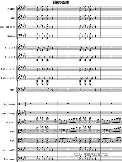

论坛上有人试拉了一段《蝙蝠序曲》主题,我觉得此旋律好,从我的MIDI素材找到了全曲,注意,这个文件仅150K,导入Sibelius (论坛有下载),完整总谱第一页:
把MIDI导入我的音乐软件(网上主流有几款),把主旋律(除了一提可包括管乐、竖琴等)提取供独奏小提琴,同时还可以根据需要简化或改编声部,使得象协奏曲特点。
再把独奏声部导出为MIDI,打印成乐谱供练习录音,其它音轨可做成立体声伴音,其最终效果如下:

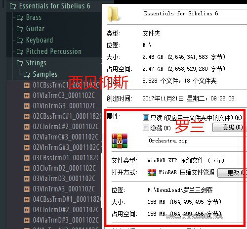

我给你看我的素材文件夹,全是网下载的,总占2.5G,分门别类8600个支文件夹,7万8千多个MIDI!
不过我承认,太多了,管理,查找很头痛的事。

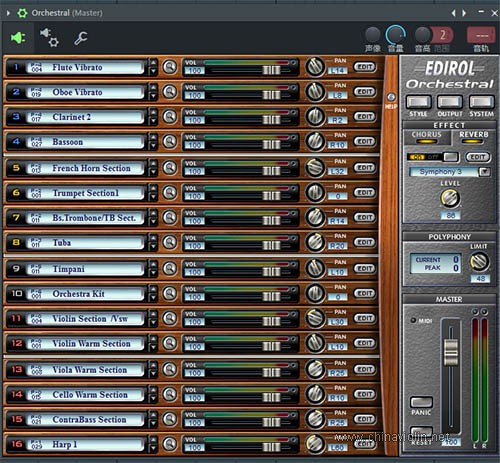

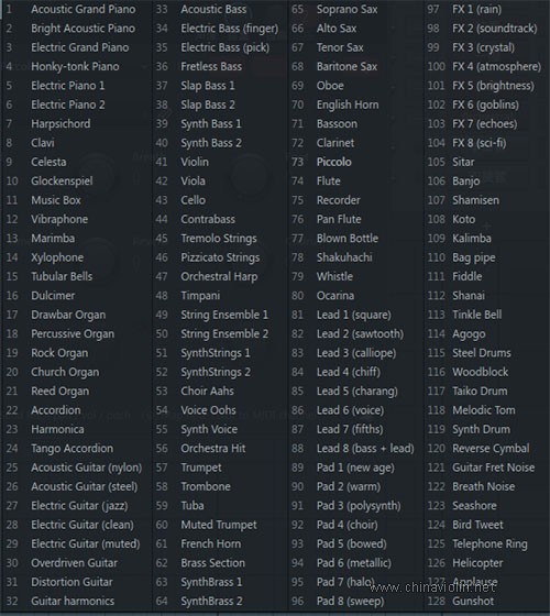

在声卡上,有一个专门的“接口”,与MIDI通讯,下面来看看声卡中MIDI的具体内容:
这就是用音乐软件映射到的声卡MIDI中的音色库,共128种。
如果我用软件制作了一首乐曲,需要保存为标准MIDI格式,就需要为所有的乐器指定个“音色号”,文件后缀为MID。
上图无法细看,下面是中文注释:

下面是正题:
MID文件为什么如此“袖珍”呢?
其实聪明的琴友看到“音色表”已经大致明白。

我注意到本坛许多琴友自制伴音,但没人直接用MIDI音色的,确实,MIDI音色具有明显的“电子味”与我们优美的小提琴门不当户不对,
而最多的用的是“硬音色”,注意,软硬音色是便于说明使用,相对于商业化专业的软音色包。
下面是本坛常见的Sibelius“西贝枊斯”软件提供的音色包,图中的弦乐包,提供了颤音,碎弓及大量不同音高的素材,它们居然全是一个个WAV文件!
它的效果想必大家都听过,灰暗,呆滞,却占有你5.5G硬盘,5500个文件。
接着,我介绍一款日本罗兰公司的音色包,图中右下角,她居然仅仅150M(压缩包)

本帖前面我出示的例子《蝙蝠序曲》中的管乐部分就是用罗兰管弦乐音色包做的,而弦乐澡盆我使用了更高级的《但丁弦乐》做的,实际运用中,《罗兰》的管乐极佳,弦乐稍次。
琴友或许会想,不就是伴奏嘛,质量次点无妨,确实如此,毕竟可省去无数精力。
这里是对于有志把自己的小提琴作品配上更合适绿叶的朋友说:
如果想继续把MIDI玩成自己的助手,你将碰到一个相当致命的瓶颈:
怎样搞定一个与MIDI通信的音乐作曲平台,这个平台将使你洞悉作曲家创作全部思路,更能制作专业级的音乐。
最后出示一下《罗兰管弦乐音色》的工作界面:

▲我们的MIDI音色库共128个乐器类。

音乐软件导入MIDI后,软件会加载一个音色通道表格,最多16个通道,而上面《罗兰管弦》的界面也是仅列出16个
(尽管他包含上百个),可见,标准MIDI文件最多只能够到16个乐器通道。其原因上面的数字游戏回答了。
