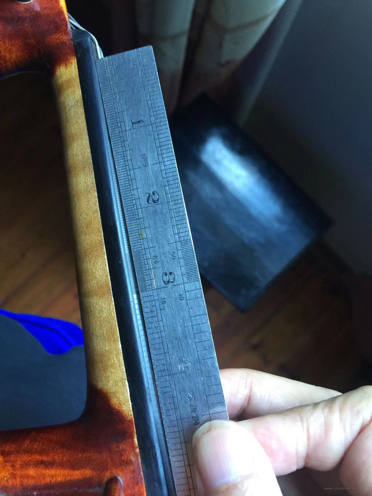

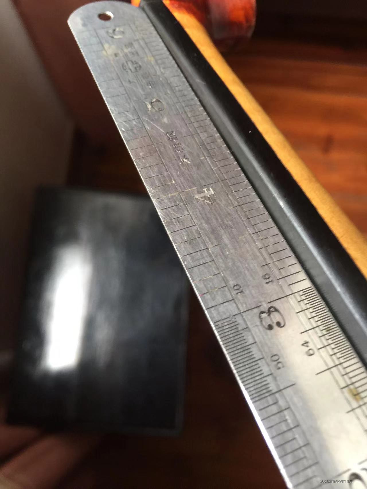

请问各位老师们:小提琴指板中间凹下,这是什么原因造成的?是造成指板过低的原因吗?

有指板的正面照片嘛?

正常的指板,纵向必须有一定的弧度。
发表于 2023-8-26 21:14:30 | 显示全部楼层
指板都是这样子的,指板过低是琴头不牢固或本身设计的关系。

violinprince 发表于 2023-8-26 19:02
有指板的正面照片嘛?
正面的弧度也是一样的。

谢谢 violinprince 、鱼儿 、jialeyh,知道指板正常的是有一定弧形。
以前加工条件落后,还有不带弧度的指板,现在10块钱一根的成品指板也都是带有加工好弧度的。  详情 回复 发表于 2023-8-27 08:30
