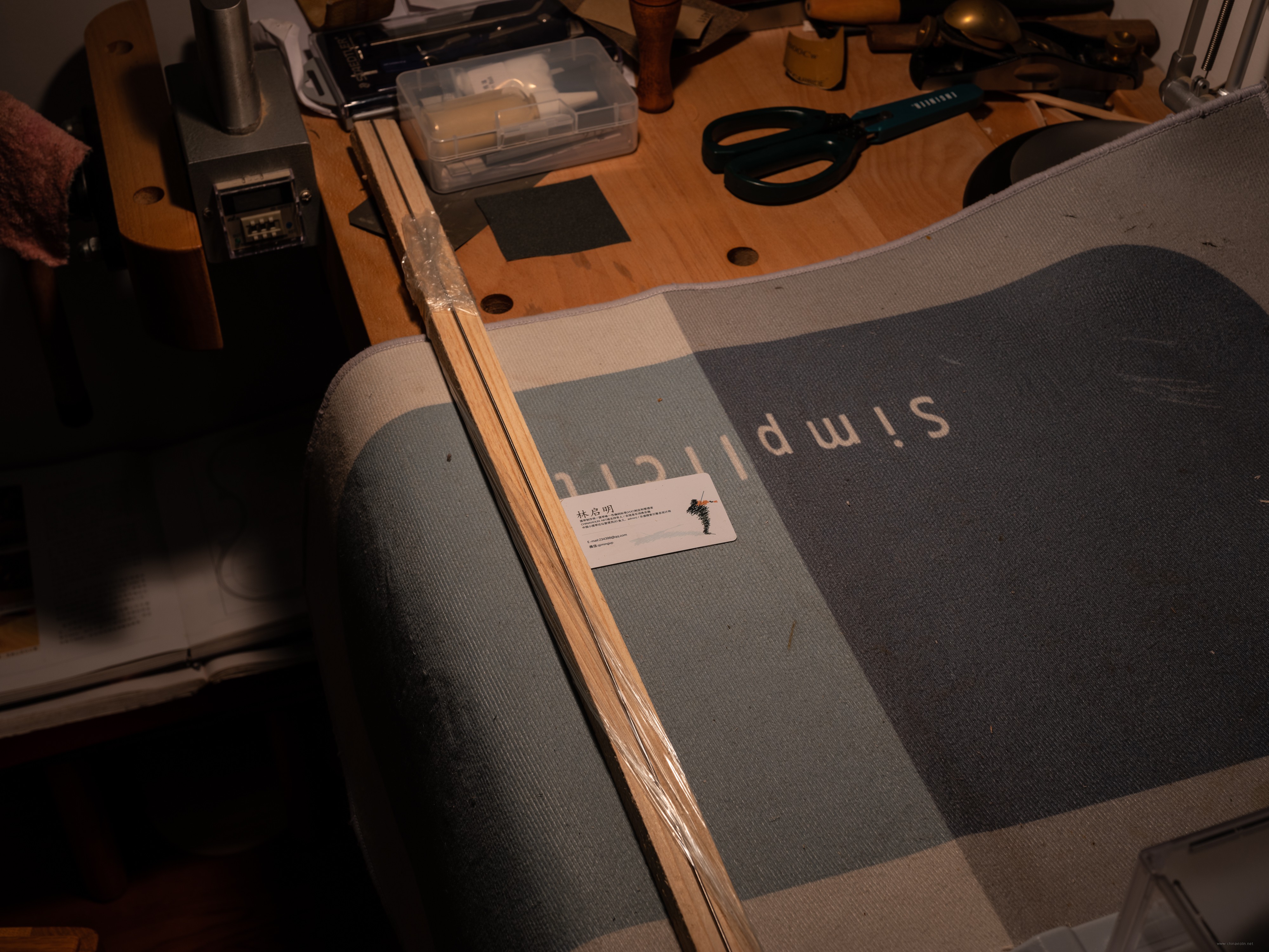

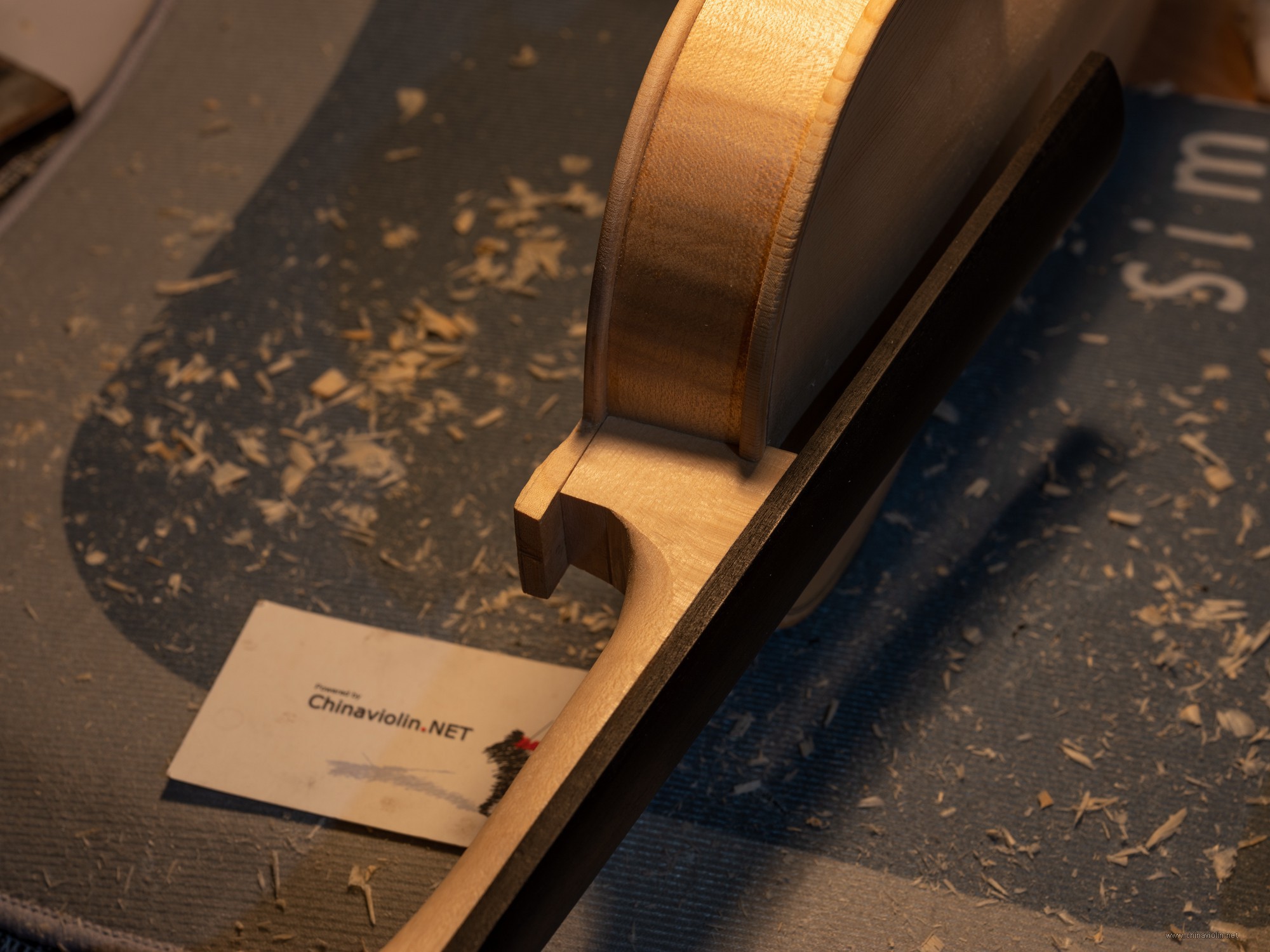

 楼主| 发表于 2023-8-25 21:02:37 | 显示全部楼层
定制了一条特殊的合金,用于下一把琴植入琴头和角木。主要目的是让琴头更多地参与震动,所以这条金属对声速有特殊的要求,同时也可以加固琴头和角木。
